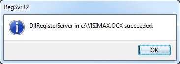

Kör kommandotolken (CMD) som administratör. För att göra det, klicka på knappen Start, skriv
cmd, och väljcmd.exefrån söklistan till höger, följt av Kör som administratörAnge
Regsvr32 <full path to the location where you put visimax.ocx>(d.v.s.Regsvr32 C:\VISIMAX.OCX).Ett popup-fönster indikerar att registret har lagts till. Klicka på OK.

VISIMAX.OCXparametern till registret, kopieraVISIMAX.OCXfilen till din BriefCam serverdator.Kör kommandotolken (CMD) som administratör. Det gör du genom att klicka på knappen Start, skriva
cmdoch väljacmd.exefrån söklistan till höger, följt av Kör som administratör.Ange

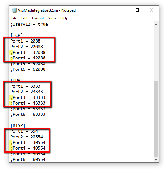

Arbeta Med En VisiMAX Server Som Har Fler Än Två Portar
I VisiMAXrepresenterar varje port på VMS 16 kameror. Varje VMS kan innehålla upp till 6 portar (96 kameror).
När du lägger till en VisiMAX katalog kan du välja att alla kameror från alla portar ska visas på skärmen i en lång lista.
Det finns två sätt att göra detta:
Genom att ange
address:portkombinationen (till exempel 'VisimaxServer:2088'), BriefCam ansluter du till VMS på den specifika porten och hämtar de 16 kamerorna på den porten.Genom att ange adressen i en specifik syntax och redigera
VisimaxIntegration32.inifilen så som beskrivs nedan:Skriv in adressen i adressfältet följt av fyrkant (#) och antal adresser att söka. Observera att du med den här metoden inte behöver ange porten i adressen, utan bara
<IP>#<number of addresses>. Här är två exempel:172.25.25.29#2 kommer att scanna både 172.25.25.29 och nästa nummer: 172.25.25.30 och lägga till dem i katalogen du skapar.
10.0.0.99#10 kommer att scanna IP-adresser 10.0.0.99-108
När en VisiMAX server har fler än två portar (två instanser) behöver du aktivera ytterligare portar i filen genom att avkommentera portarna (ta bort semikolon) i
TCP,UDPochRTSPavsnitten BriefCamiVisimaxIntegration32.inis-filen (finnsC:\Program Files\BriefCam\BriefCam Server\32\pluginspå: ).Till exempel, om servern VisiMAX använder fyra portar, hitta portarna 3 och 4 i filen och avkommentera dem (ta bort semikolon) i alla avsnitt.
Aktivering av en offline-port kommer att signifikant sakta ner anslutningsprocessen.
