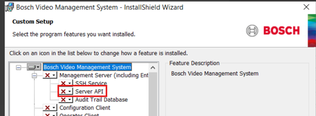

Innan du installerar Bosch SDK- och BriefCam-insticksmoduler, säkerställ följande:
  • Server Bosch API installeras på alla Bosch konfigurationsservrar.
  • Server API lyssnar på port 5399.
  • BriefCam har tillgång till maskin/datorer och port 5399 där Server API är installerat.

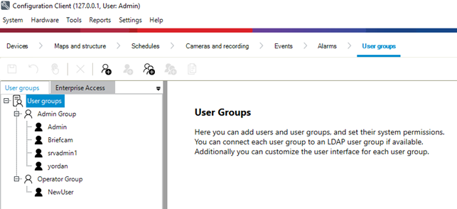

Bosch VMS-administratörsautentiseringsuppgifter
Dessa autentiseringsuppgifter är tillgängliga på: Användargrupper > Administratörsgrupper.

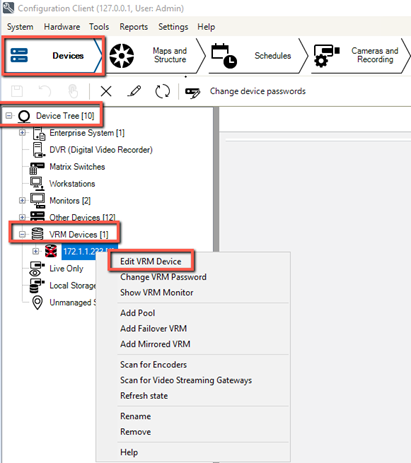

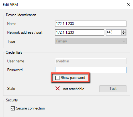

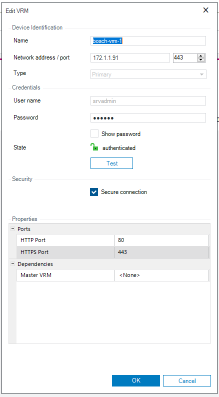

Bosch Autentiseringsuppgifter för VRM-tjänstkonto
Dessa autentiseringsuppgifter är tillgängliga på: Enheter > Enhetsträd > VRM-enheter > Specifik VRM.
  1. Högerklicka på önskad VRM.
  2. Välj Redigera VRM-enhet.
  3. För att se lösenordet, klicka på kryssrutan Visa lösenord.

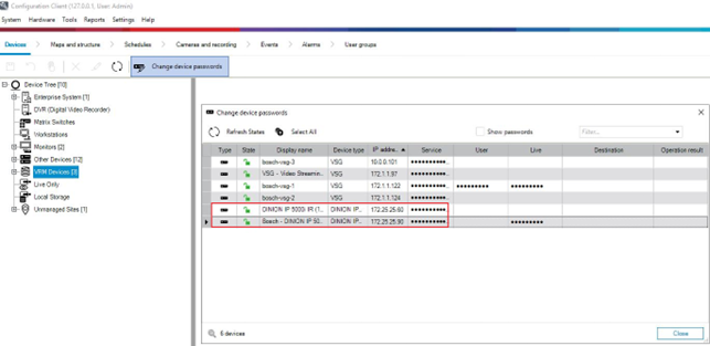

Bosch Autentiseringsuppgifter för VRM-enhetstjänstkonto

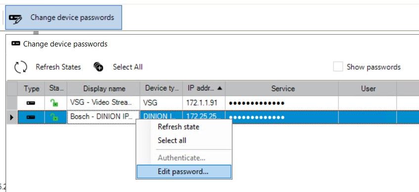

Dessa autentiseringsuppgifter är tillgängliga på: Enheter > Enhetsträd > VRM-enheter > Specifik VRM-enhet (Bosch Kameror).
  1. Välj en VRM-enhet och klicka på fliken Ändra enhetslösenord.
  2. För att se lösenordet, klicka på kryssrutan Visa lösenord.
Bosch Autentiseringsuppgifter för VSG-tjänstkonto
Dessa autentiseringsuppgifter är tillgängliga på: Enheter > Enhetsträd > VRM-enheter > Specifik VSG (VSG ONVIF-tjänst).
  1. Välj en VSG och klicka på Ändra enhetslösenord.

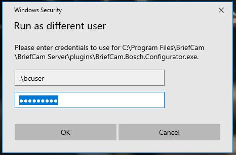

  2. Gå till {BriefCamServerDirectory}/plugins, högerklicka på BriefCam.Bosch.Configurator.exe och välj Kör som en annan användare. För att aktivera live-dataströmmar kommer du att köra BriefCam Bosch Configurator på varje VSServer- och Alert Processing Server-dator.

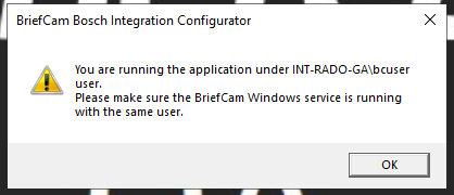

  3. Ange autentiseringsuppgifter för den Windows-användare som kör BriefCam-tjänster. Detta är vanligtvis standardanvändaren av buffert.
    När programmet har startats bör du se en uppmaning som bekräftar att vald användare används.

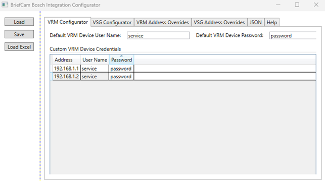

  4. Klicka på knappen Ladda för att ladda befintlig konfigurationsdata, eller om ingen data finns, skapa en ny konfigurationsdatafil.
  5. Om det inte finns några data fyller du i flera flikar i BriefCam Bosch Integration Configurator.
    JSON-data måste kopieras och distribueras till alla datorer som kör BriefCam tjänster och Bosch plugin.

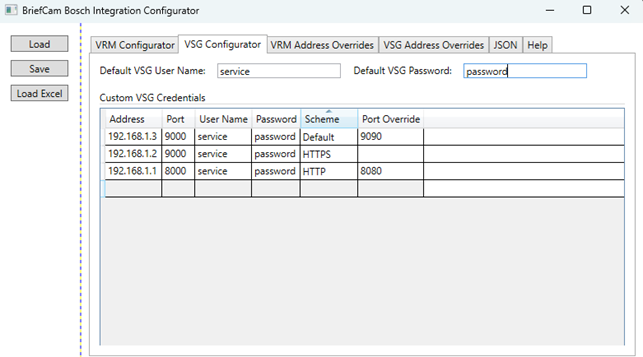

    1. VRM Configurator – Fliken används för att konfigurera standard- och anpassade autentiseringsuppgifter för alla kameror tillagda som VRM-enheter (Boschkameror). Du hittar dessa autentiseringsuppgifter i avsnittet Autentiseringsuppgifter för Bosch VRM-enhetstjänstkontot i avsnittet Bosch Integration.
    2. VRM Configurator – Fliken används för att konfigurera standard- och anpassade autentiseringsuppgifter för alla kameror tillagda som VRM-enheter (Boschkameror). Du hittar dessa autentiseringsuppgifter i avsnittet Autentiseringsuppgifter för Bosch VRM-enhetstjänstkontot i avsnittet Bosch Integration.
    3. VSG Configurator – Fliken används för att konfigurera standard och anpassade autentiseringsuppgifter för alla VSG Server-instanser. Du hittar dessa autentiseringsuppgifter i avsnittet autentiseringsuppgifter för Bosch VSG-tjänstekontot i avsnittet Bosch Integration. När du klickar på Spara binds konfigurationer till filen configuration.data och krypteras.
      Notera

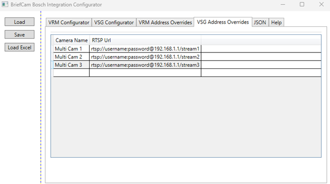

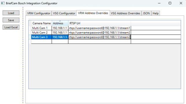

      Adressåsidosättningar krävs för att stödja kameror med flera sensorer.
    4. VRM-adressåsidosättningar – Fliken används för att konfigurera en explicit RTSP-adress för en angiven VRM-kameranamn.
      För varje ström från en kamera med flera sensorer måste en rad anges med kameranamn, kameraadress och en giltig RTSP URL.
      Kameranamnen måste vara exakt de som visas i VMS. Eventuella efterföljande eller inledande blanksteg matchar till exempel inte kameranamnet.
      RTSP-URL:er ska ha autentiseringsuppgifter inkluderade i URL:en, om RTSP är säkrad.
      Åsidosatta URL:er används när BriefCam begär URL:er för live-dataström för angivna kameror.
    5. VSG Address Overrides – Fliken används för att konfigurera en explicit RTSP-adress för en angiven VRM-kamera.

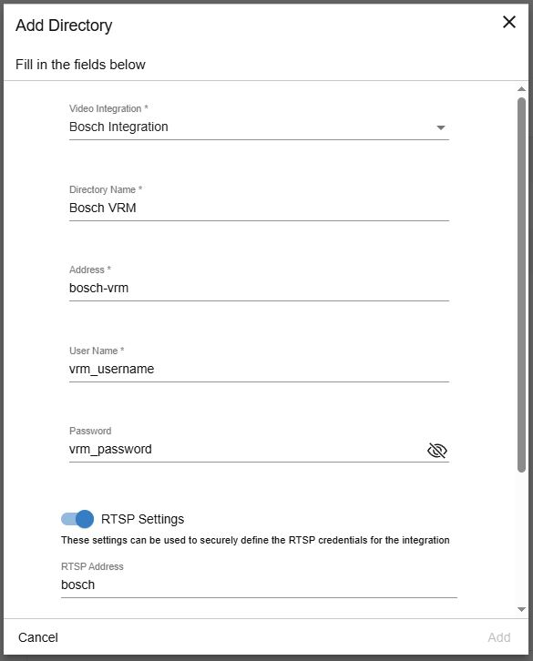

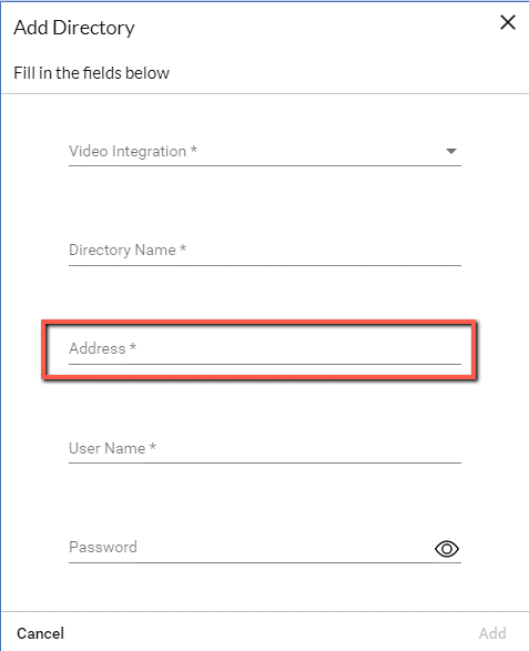

  1. I den BriefCam Administrator Console, öppna sektionen Kamerahantering.
  2. Klicka på knappen Lägg till katalog.
  3. Från fältet Videointegration, välj Bosch Integration
  4. I fältet Katalognamn skriver du ett namn.
  5. I fälten Adress, Användarnamn och Lösenord anger du autentiseringsuppgifterna för Bosch VRM-tjänstkontot.
  6. Aktivera växlingsknappen RTSP-inställningar.
  7. I avsnittet RTSP-inställningar, ange användarautentiseringsuppgifter för Bosch VMS-administratörer.
  8. Klicka på Lägg till.

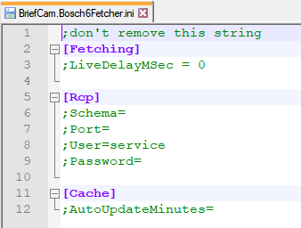

Den BriefCam.BoschFetcher.ini fil (finns som standard vid C:\Program Files\BriefCam\BriefCam Server\plugins) innehåller följande inställningar:
Inställning
Beskrivning
AllowUnsecure
Aktiverar användning av självsignerade certifikat för autentisering.
LiveDelayMsec
När RESPOND-modulen konfigureras att använda Bosch kameror levereras inte tidsstämpeln som en del av RTSP-strömmen. Som ett resultat använder BriefCam den lokala systemtiden som strömtid minus en konfigurerbar tidsfördröjning för att representera nätverks- och systemlatens. Denna tidsfördröjning kan konfigureras i LiveDelayMSec inställningen (standard är 0, vilket innebär ingen fördröjning).
FFmpegPath
Sökvägen till ffmpeg.exe filen.

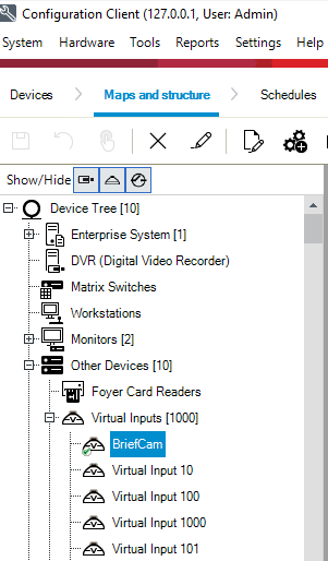

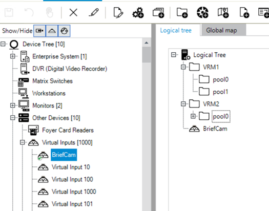

Öppna Bosch Configuration Client och gör följande:
  1. Navigera till Kartor och Struktur.
  2. Från enhetsträdet, navigera till Andra enheter -> Virtuella indata.
  3. Byt namn på en av de tillgängliga virtuella standardindata eller lägg till en ny, som Virtuell indata till BriefCam. Alla RESPOND-aviseringar tas emot i den virtuella indatan med namnet BriefCam.
  4. Dra och släpp den omdöpta virtuella indata till det logiska trädet.
  5. Spara ändringarna.

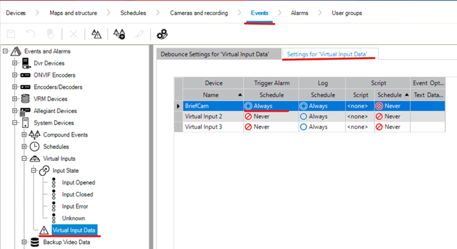

  7. Navigera till Händelser.
  8. Från enhetsträdet, navigera till Andra enheter -> Virtuell indata -> Indatatillstånd -> Virtuell indata.
  9. Välj Inställningar för fliken Virtuell indata.
  10. Ställ in utlösarlarmetsschema till Alltid för den nyligen tillagda virtuella indatan med namnet BriefCam.
  11. Spara ändringarna.

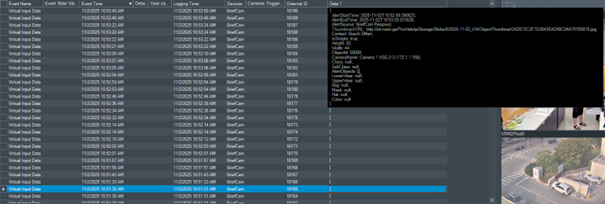

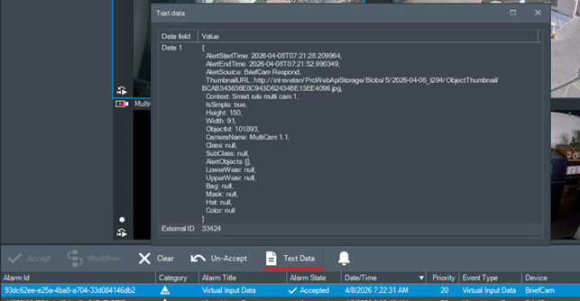

I Operatörsklienten kommer larmen att se ut som bilden nedan.
När en operatör hovrar över datafältet visas larmtexten.
Eller om en operatör väljer ett larm och klickar på knappen Textdata, visas en popup med larmets text.
Kolumnen Externt ID är ID för larmet i BriefCam.
Kolumnen Enheter är den virtuella indataenhet som konfigurerades i föregående steg.

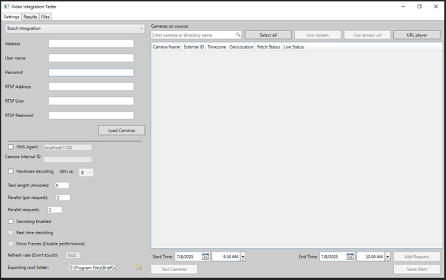

Felsökning med Custom Version Video Integration Tester
Det finns en anpassad version av Video Integration Tester (VIT) som stöder Bosch plugin. Detta ger möjlighet till felsökning av inspelningsvideo, live-dataströmmar och generell funktionalitet för Bosch plugin.
Det kan ge RTSP-autentiseringsuppgifter och arbeta med implementeringen av Bosch plugin.
  1. Kör VIT som BriefCam-tjänsteanvändare för att aktivera dekryptering av filen configuration.data.
  2. Använd samma VRM och VMS-autentiseringsuppgifter som konfigurerats i för BriefCam Administrator Console att säkerställa konsekvent åtkomst och autentisering.

  3. I enhetsträdet, navigera till VRM-enheter och högerklicka på huvudenheten.
  4. Välj Redigera VRM-enhet.
  5. På skärmen Redigera VRM, markera kryssrutan Visa lösenord. Användarnamnet (srvadmin) och lösenordet som du har angett här måste användas för att ansluta till Bosch VMS, hämta kameror och exportera video.

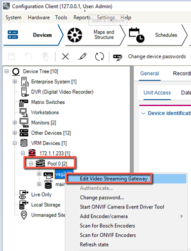

  6. Navigera till VRM-enheter, den primära VRM och pool 0.

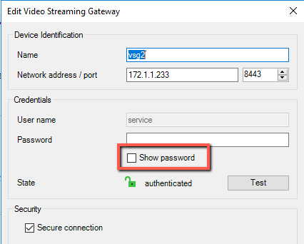

  7. Högerklicka på videoströmningsgatewayen (vsg2i bilden nedan) och välj Redigera Video Streaming Gateway.
  8. På skärmen Redigera Video Streaming Gateway, markera kryssrutan Visa lösenord.

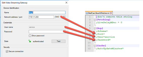

Aktiverar Live-Videoströmning för Bosch 11
För att aktivera livesänd videoström för Bosch 11 gör du följande ändringar i filen BriefCam.Bosch6Fetcher.ini:
  1. Se till att User inställningen är inställd på service. För tidigare Bosch versioner, ändra inte denna inställning.
  2. I fönstret User Name och Password inställningar, ange lösenordet från skärmen Redigera Video Streaming Gateway (som på bilden nedan).
    Notera
    Alla kameror som konfigurerats i VMS med detta användarnamn och lösenord fungerar med live-videoströmmen.
  3. Ange Port porten från fältet Nätverksport i fönstret Redigera Video Streaming Gateway (se bilden nedan) i inställningen.
  4. Om kryssrutan Säker anslutning är avmarkerad på skärmen ovan, ange Schema inställningen till http.
  5. Skriv in följande avsnitt i .ini-filen och fyll i autentiseringsuppgifterna:
  6. Ta bort semikolon innan några inställningar du ändrat.
  7. Starta om BriefCam tjänsterna.
Bosch Inställningar i BriefCam
Filen BriefCam.Bosch6Fetcher.ini (som som standard finns vid C:\Program Files\BriefCam\BriefCam Server\plugins) innehåller följande inställningar:
Inställning
Beskrivning
LiveDelayMsec
Schema
Ange vilket schema som ska användas: http eller https (standard). Denna inställning är bara relevant för Bosch 11.
Port
Port för videoströmningsgateway. Standard är 8443. Denna inställning är bara relevant för Bosch 11.
User
Användarnamnet för videoströmningsgateway. För Bosch 11 och över, ställ in det till service och ta bort semikolon. Denna inställning är bara relevant för Bosch 11.
Password
Lösenordet för videoströmningsgateway för användaren. För Bosch 11 och senare, ange ett lösenord och ta bort semikolon. Kom ihåg att du behöver använda samma lösenord för VSG och alla VRM-enheter. Denna inställning är bara relevant för Bosch 11.
AutoUpdateMinutes
Hur ofta på några minuter som det ska kontrolleras om en ändring har gjorts i ONVIF kamerakonfiguration och cachen ska uppdateras.
