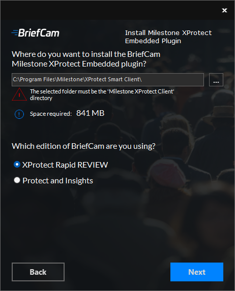

  1. Запустите установку VMS Integration Plugin, правой кнопкой мыши нажав файл BriefCamMilestonePlugin_sep_<номер версии>.exe и выбрав Запустить от имени администратора.
  2. Нажмите кнопку "Начать".
  3. Ознакомьтесь и примите условия Лицензионного соглашения. Нажмите "Далее".

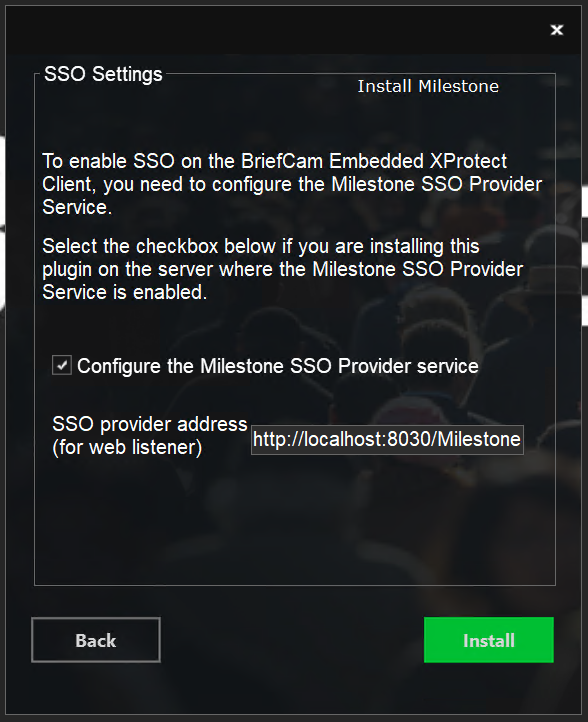

  4. Выберите путь к каталогу установки подключаемого модуля. BriefCam Server Обратите внимание, что это должен быть тот же каталог, что и каталог. C:\Program Files\BriefCam\BriefCam Server\По умолчанию оно равно . Нажмите Далее.
  5. BriefCam Если вы не хотите включать единый вход для всех во встроенном клиенте XProtect, снимите флажок "Настроить службу Milestone SSO Provider" и нажмите "Далее".
  6. BriefCam Если вы хотите включить встроенный клиент XProtect:
    1. Установите флажок Настройка службы Milestone SSO Provider. OX6.OnDemand ServiceOX6.RealTime ServiceОбратите внимание, что на всех остальных машинах с функцией или не устанавливайте флажок.
    2. Если поставщик единого входа Milestone и веб-службы BriefCam установлены на одном компьютере, адрес поставщика единого входа должен быть localhost. http://localhost:8030/MilestoneSSO/Пример: .
    3. Если поставщик единого входа Milestone и веб-службы BriefCam установлены на разных машинах, введите адрес поставщика единого входа. http://briefcam-server:8030/MilestoneSSO/Адрес поставщика SSO должен указывать на хост, на котором выполняется служба Milestone SSO Provider. пример:
  7. Нажмите Установить.

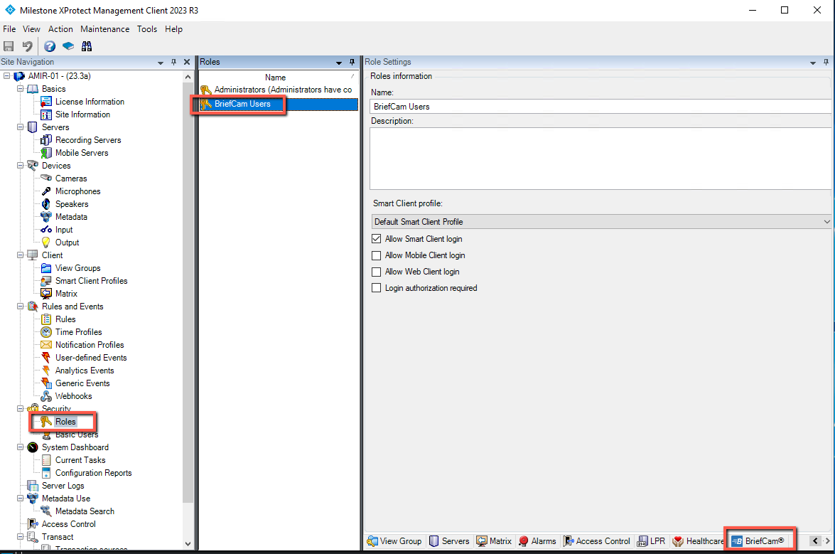

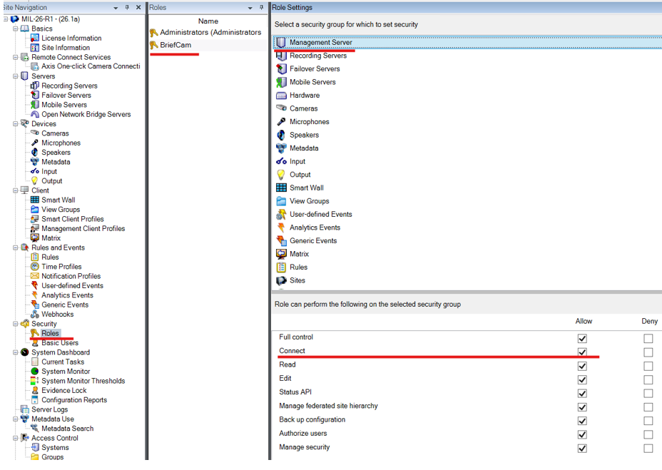

  5. Войдите в Milestone XProtect Management Client.
  6. Нажмите правой кнопкой мыши раздел Роли и добавьте новую роль, например: Пользователи BriefCam, как показано на изображении ниже.
  7. Убедитесь, что выбрана новая роль, и перейдите на вкладку BriefCam в нижней части экрана. В Milestone XProtect Management 2023 R1 вкладка называется MIP

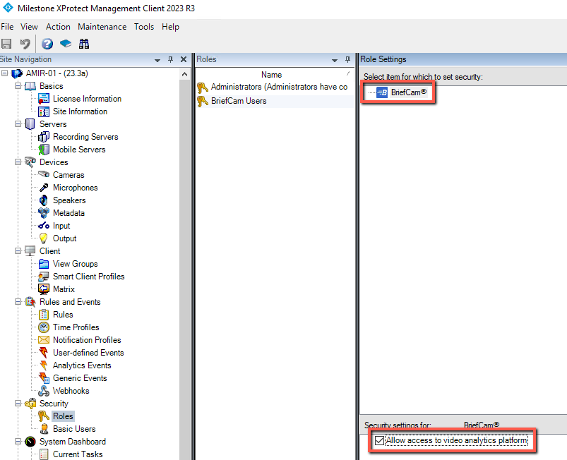

  8. В разделе Параметры ролей выберите роль BriefCam, как показано на рисунке ниже.
  9. BriefCam Предоставьте этим пользователям доступ к ПО, установив флажок "Разрешить доступ к платформе видеоаналитики".

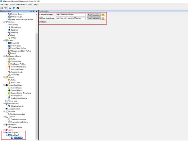

Теперь вы настроите адреса BriefCam, которые будут использоваться встроенным клиентом для входа в SSO.
  1. Перейдите на вкладку "Подключаемые модули MIP -> BriefCam -> BriefCam> Configurator.
  2. В поле Адрес сайта клиента введите адрес клиента BriefCam.
  3. В поле адреса сервера BOA введите адрес службы BOA.
  4. Чтобы проверить правильность URL-адресов, нажмите кнопку Проверка подключения для каждого добавленного адреса.
  5. Нажмите кнопку Проверить.
  6. Сохраните изменения.
BriefCam.MilestoneEmbeddedViewer.dll.config Параметры адреса можно перезаписать в файле. Любые изменения, внесенные в этот файл, заменят значения по умолчанию и будут применяться в дальнейшем.
В разделе appSettings есть два значения:
  • serverAddress – адрес сервера BriefCam Client
  • boaServerAddress – адрес службы BOA

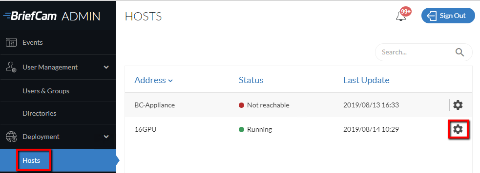

  1. Исходная настройка Выполните действия, описанные в BriefCamруководстве администратора.Исходная настройка

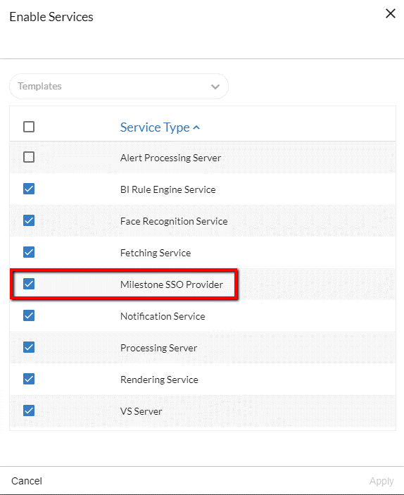

  2. BriefCam Administrator ConsoleОткройте раздел "Развертывание", а затем "Хосты".
  3. Найдите своего хоста и нажмите на значок шестеренки.

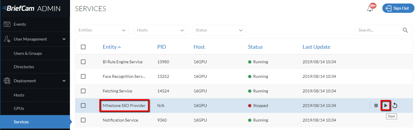

  4. Выберите службу Milestone SSO Provider и нажмите "Применить".
  5. Если единый вход Milestone SSO развернут на компьютере, который не является компьютером BCServer, выполните следующие действия:
    1. BriefCam Administrator Console Откройте и убедитесь, что параметры среды SSO Endpoint указывают на имя хоста, на котором работает поставщик Milestone SSO Provider.
    2. AuthenticatorAddressMilestoneSSOProvider.exe.configC:\Program Files\BriefCam\BriefCam Server\<MilestoneSSOProviderhttp://BCServer:8030/MilestoneSSO/На компьютере, на котором работает поставщик Milestone SSO, убедитесь, что ключ в файле (находится по адресу: ) указывает на имя хоста, на котором работает поставщик Milestone SSO (например: ).
    3. BriefCamBriefCam Убедитесь, что на компьютере, на котором работает поставщик Milestone SSO Provider, у пользователя, запускающего службы Milestone, есть необходимые разрешения на открытие прослушивателя, выполнив следующую команду в PowerShell от имени администратора:
      netsh http show urlacl
      Reserved URLUser Должно отображаться значение и, например:
    4. Если такой записи не существует, выполните следующую команду (замените url-адрес и пользовательские значения значениями вашей среды):
    5. Если вы внесли какие-либо изменения в рамках этого шага, перезапустите службы поставщика Milestone SSO на сервере и IIS на компьютере веб-служб.
    6. В разделе Службы запустите службу Milestone SSO Provider.

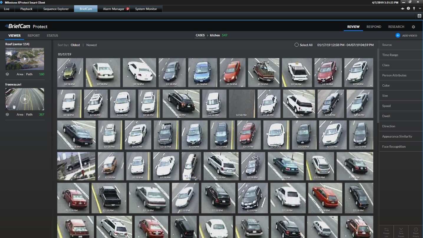

Просмотр вкладки BriefCam в Milestone

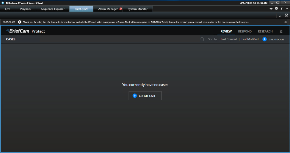

  1. Запустите XProtect Smart Client и войдите на сервер Milestone.
  2. После запуска в главном окне приложения клиента XProtect появится вкладка BriefCam®.
  3. Перейдите на вкладку BriefCam®, и вы автоматически войдете во встроенный клиент BriefCam.
Примечание
BriefCam Отметки, созданные в рамках, не будут отображаться в приложении Milestone XProtect Smart Client.

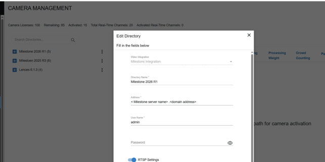

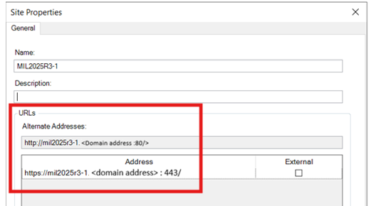

  5. BriefCam Administrator ConsoleВ разделе "Управление камерами" измените каталог Milestone, установив в поле "Адрес" полное имя адреса, добавленное в файл hosts: <имя сервера Milestone> или <имя сервера Milestone>.<адрес домена>.

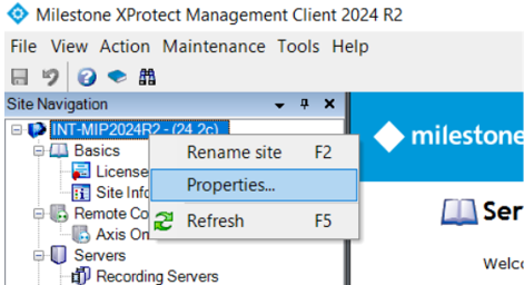

Чтобы найти адрес, который необходимо устранить:
  1. В Management Client XProtect Milestone нажмите правой кнопкой мыши сервер в меню "Навигация по сайту" и выберите "Свойства".
  2. On the Site Properties window's URLs section, you will find the address that needs to be resolved in the Alternate Addresses field.

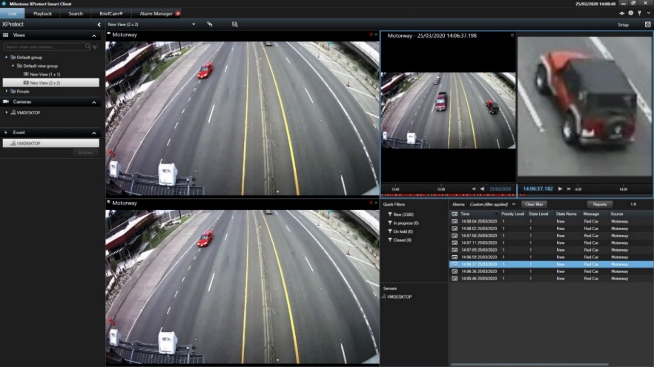

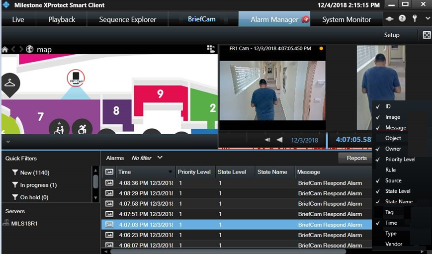

Отправка оповещений в Milestone

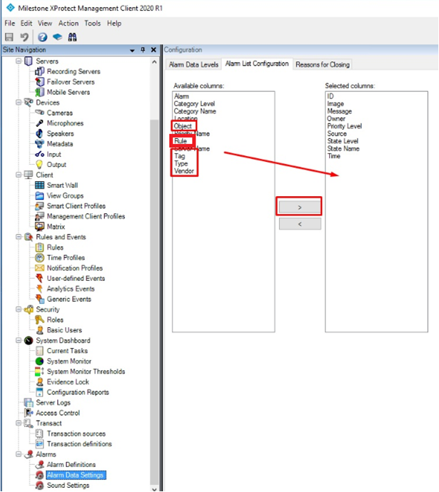

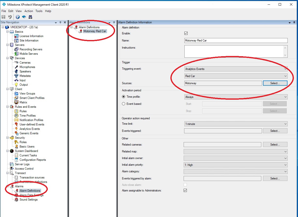

Оповещения можно отправлять в диспетчер сигналов тревоги Milestone.
BriefCam Administrator ConsoleBriefCamВ разделе "Параметры среды " есть три параметра, которые важны для отправки оповещений за пределы объекта:
  1. BriefCamЧтобы отправлять оповещения за пределами, установите для параметра Respond.AlertsPublishingEnabled значение true.
  2. Чтобы отправлять оповещения в VMS, убедитесь, что для параметра Respond.AlertsPublishingToVMSEnabled установлено значение.
  3. Чтобы изменить интервал опроса, используйте настройку Respond.AlertsPublishingIntervalInMiliseconds.
  4. При внесении изменений в настройки потребуется перезапустить или запустить службу VSServer.
Примечание
На сервер Milestone будут отправляться только оповещения, созданные камерами, подключенными к Milestone.

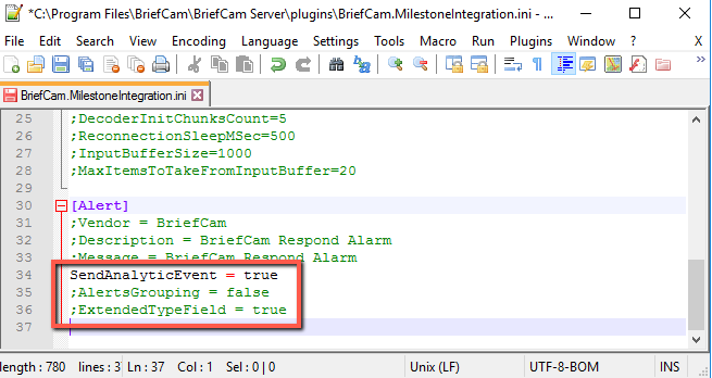

Чтобы отправлять события аналитики (вместо оповещений), необходимо внести изменения как на стороне BriefCam, так и на стороне Milestone:
Настройка BriefCam
  1. C:\Program Files\BriefCam\BriefCam Server\pluginsОткройте файл BriefCam.MilestoneIntegration.ini, который находится по адресу: .
  2. Измените SendAnalyticEvent на true и удалите (;) с запятой.
  3. Если вы не хотите отправлять данные об атрибутах "Класс", "Цвет" и "Человек", измените ExtendedTypeField на false и удалите (;) с запятой.
С помощью параметра AlertsGrouping можно задать, что происходит, когда объект активирует несколько правил:
  • true – Одно оповещение отправляется для нескольких правил.
  • false – для каждого правила отправляется одно оповещение.

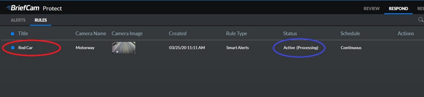

  1. На вкладке BriefCam XProtect Client перейдите в RESPOND и создайте правило.
  2. Обратите внимание на заголовок и убедитесь, что Статусактивен (Обработка).

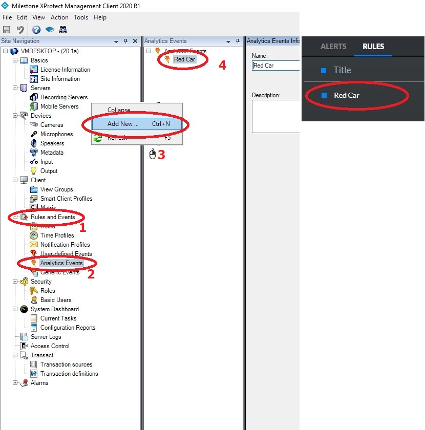

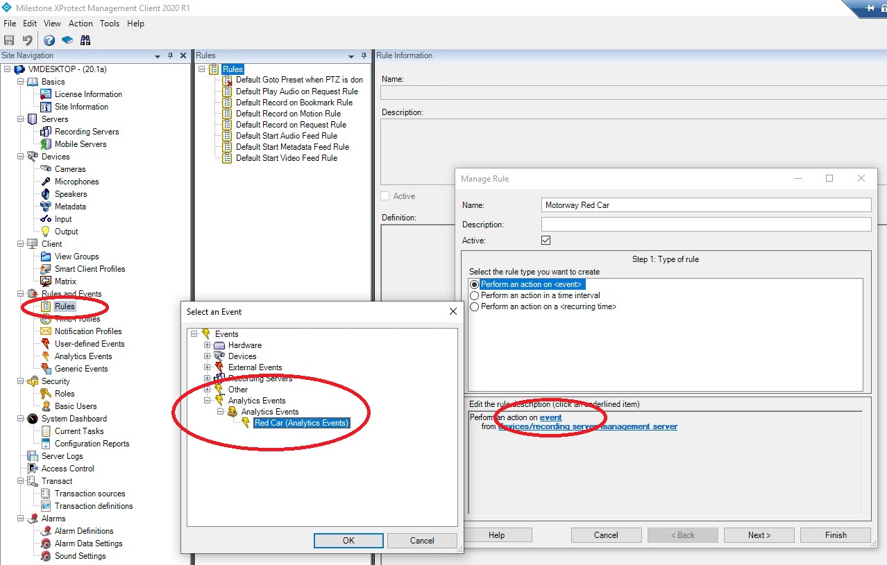

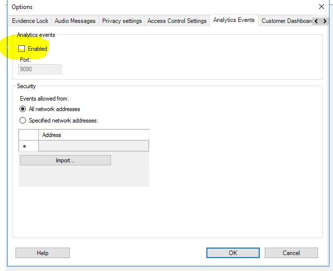

  3. Откройте Management Client Milestone XProtect.
  4. В меню Инструменты выберите Параметры.
  5. Откройте вкладку События аналитики, установите флажок Включено и нажмите кнопку OK.
  6. На панели Навигация по сайту откройте папку "Правила и события".
  7. Нажмите правой кнопкой мыши запись События аналитики.
  8. Выберите Добавить новые.
  9. BriefCam Присвойте аналитике имя, точно совпадающее с именем правила, созданного в (убедитесь, что пробелы и прописные/строчные буквы идентичны).
  10. Перейдите в раздел Правила и события > Правила, нажмите правой кнопкой мыши и добавьте новое правило.
  11. Чтобы активировать событие из события аналитики BriefCam, в разделе "Выполнить действие по событию" выберите событие аналитики, созданное на предыдущем шаге.

  13. Чтобы активировать сигналы тревоги в диспетчере сигналов тревоги, перейдите в раздел "Сигналы тревоги" > "Определения сигналов тревоги".
  14. Нажмите правой кнопкой мыши и добавьте новый сигнал тревоги.
  15. В поле Событие срабатывания выберите Событие аналитики и желаемое ранее созданное Событие аналитики, а затем соответствующую камеру.
События и эскизы сигналов тревоги теперь будут отображаться в диспетчере сигналов тревоги (как показано на рисунке ниже).

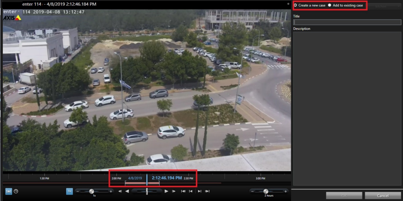

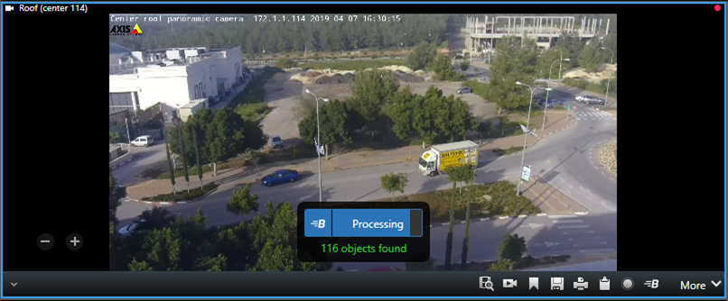

VIDEO SYNOPSIS® Создание решения непосредственно из Milestone

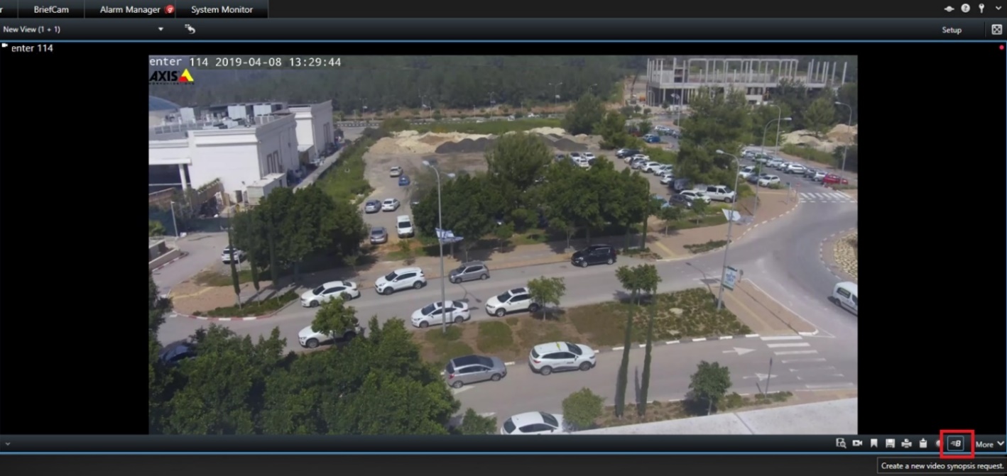

BriefCam Если вы установили расширенный клиент XProtect®, вы можете создать синопсис непосредственно из Milestone.
При просмотре видео в Milestone (вкладка "Наблюдение", вкладка "Воспроизведение" и плавающее изображение) можно нажать значок BriefCam в правом нижнем углу экрана. VIDEO SYNOPSIS®BriefCamЭто приведет к созданию нового объекта в.
  1. Нажмите значок BriefCam, и появится следующий экран.
  2. Отрегулируйте временные рамки с помощью кнопки ползунка.
  3. В правом верхнем углу экрана выберите Создать новое дело или Добавить в существующее дело, а затем нажмите кнопку OK.
Milestone BriefCam processing.png В нижней части экрана вы увидите значок BriefCam и увидите ход обработки синопсиса. Нажмите значок BriefCam, чтобы перейти на вкладку BriefCam и выбрать правильный регистр.
Вы увидите экран, например, показанный ниже.

Настройка нескольких мостов RTSP
Подключаемый модуль Milestone можно настроить таким образом, чтобы он использовал несколько мостов RTSP для эффективного управления потоком камер. Этот подход, аналогичный добавлению дополнительных полос движения на автомагистрали, распределяет потоки камер по нескольким мостам (серверам) для повышения общей производительности и снижения нагрузки на любой отдельный мост. Это позволяет эффективно управлять большим количеством камер.
Настройка нескольких мостов RTSP:
  1. BriefCam.MilestoneIntegration.iniC:\Program Files\BriefCam\BriefCam Server\pluginsОткройте файл, который находится по адресу: .
  2. Найдите раздел RtspBridge. Если его нет в INI-файле, добавьте в файл следующее:
    [RtspBridge]
    ;DefaultRtspServerCapacity =
    ;DirectoryRtspBridges =
  3. Не обязательно: DefaultRtspServerCapacity Задайте количество камер по умолчанию, которое может обрабатывать каждый мост RTSP. Например, если вы знаете, что каждый мост обычно может обрабатывать 10 камер, установите значение 10. Оставьте его пустым, чтобы использовать значение по умолчанию плагина. При изменении значения по умолчанию уберите (;) с запятой из начала строки.
  4. DirectoryRtspBridges Задайте оптимальный параметр. Этот параметр использует структуру JSON для определения сопоставления между адресами VMS Milestone и соответствующими им мостами RTSP. Удалите (;) с запятой в начале строки.
Структура сопоставления следующая:
Key – Адрес ПО для управления видео Milestone.
Value – Список мостов RTSP, связанных с ПО для управления видео Milestone. При необходимости для каждого моста можно задать значение "Емкость", которое определяет ограничение на работу с камерой. Вы можете настроить мосты RTSP для нескольких VMS, добавив дополнительные разделы MilestoneVMSAddress в файл JSON.

  • Встроенная аутентификация Milestone SSO не работает в распределенных средах. Для решения этой проблемы:
    1. BriefCam Administrator ConsoleВ настройках среды SSO Endpoint сервера измените localhost на имя хоста, на котором работает поставщик Milestone SSO Provider.
    2. BriefCam На компьютере, на котором работает поставщик Milestone SSO Provider, предоставьте пользователю BriefCam, который запускает службы SSO, конкретное разрешение на открытие прослушивателя, выполнив следующую команду в PowerShell от имени администратора (замените url-адрес и значения пользователя значениями вашей среды):
    3. Перезапустите службы поставщика Milestone SSO на сервере и IIS на компьютере с веб-службами.
См. также: VMS Integration IssuesVMS Integration Issues
