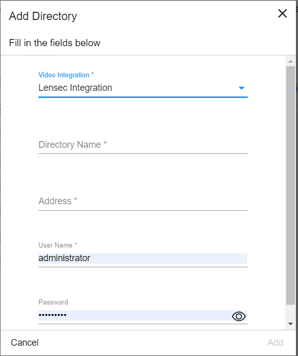

BriefCamПорт коннектора событий – для получения сигналов тревоги от объекта, определенного пользователем

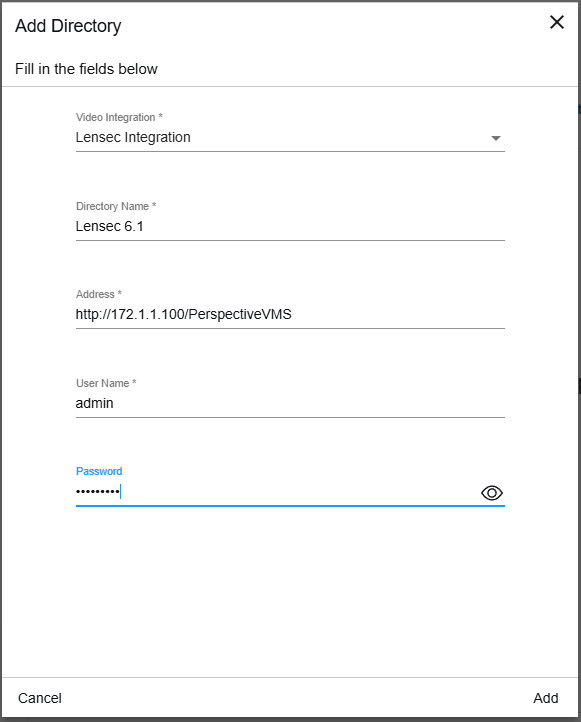

Lensec Добавление VMS в качестве каталога в BriefCam
  1. В поле Интеграция видео выберите Интеграция объективов.
  2. В поле Имя каталога введите отображаемое имя каталога пользователя.
  3. Введите адрес VMS. http(s)://{VMS-Server-Address}/{VMS-Endpoint}Адрес VMS ― это URL-адрес VMS. Конечная точка VMS настраивается во время установки. PerspectiveVMShttp://172.1.1.100/PerspectiveVMSЗначение по умолчанию: .
  4. Введите имя пользователя администратора.
  5. Введите пароль для пользователя с правами администратора.

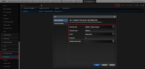

ШАГ 1.BriefCam Создание коннектора
Этот коннектор используется для приема всех оповещений, отправляемых BriefCam
  1. Откройте окно "Администрирование VMS".
  2. Перейдите в раздел Интеграции > Коннекторы.
  3. Нажмите кнопку Добавить, чтобы добавить новый коннектор.
  4. В поле Тип коннектора выберите ОБЪЕКТИВ — Общая аналитика.
  5. BriefCamВ поле имени коннектора введите.
  6. В поле Сервер выберите сервер, который будет получать оповещения.
  7. Задайте для поля Частота значение 0.

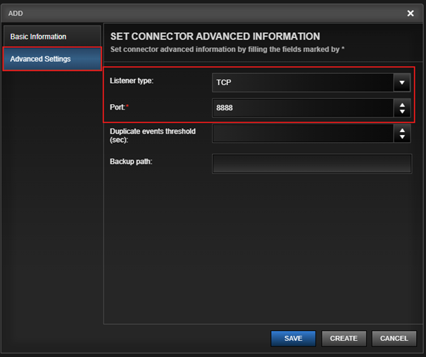

  8. Перейдите в дополнительные настройки.
  9. Установите тип прослушивателя на TCP.
  10. BriefCamВ поле Порт введите порт, который будет использоваться для получения оповещений от.
  11. Нажмите кнопку Создать.
После успешного создания коннектора VMS откроет порт.
BriefCam Убедитесь, что этот порт открыт для компьютера.

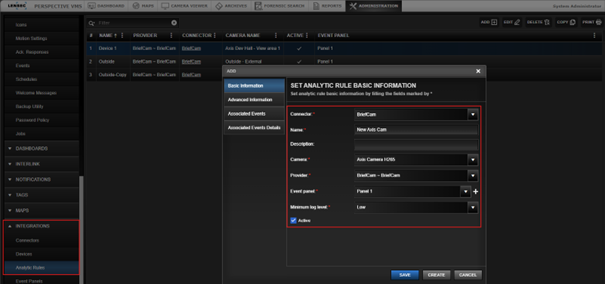

ШАГ 2. Создание правил анализа камер
BriefCamДля каждой камеры, которая будет получать оповещения от BriefCam, необходимо создать правило аналитики.
  1. Перейдите в раздел Интеграции > Правила анализа.
  2. Нажмите кнопку Добавить.
  3. В списке коннекторов выберите BriefCam.
  4. В поле Имя введите имя правила аналитики.
  5. В поле Камера выберите камеру, которая будет использоваться при активации правила.
  6. В списке поставщиков выберите BriefCam.
  7. В списке панели "Событие" выберите панель, на которой будут отображаться предупреждения.
  8. В поле Минимальный уровень ведения журнала выберите необходимый уровень ведения журнала в зависимости от потребностей пользователя.
  9. Задать для правила значение "Активно".

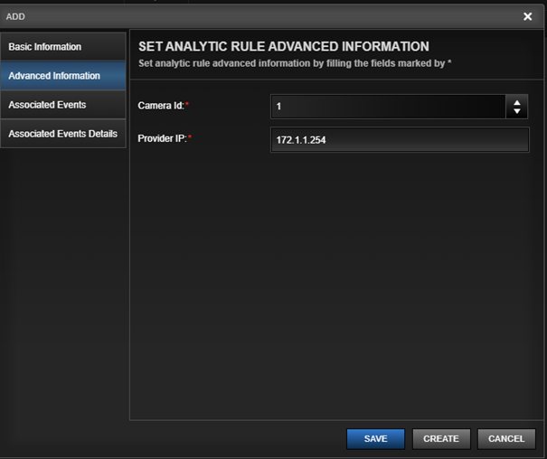

  10. Перейдите к разделу "Дополнительная информация".
  11. В поле Идентификатор камеры введите идентификатор ранее выбранной камеры (шаг 5).
  12. BriefCam В поле IP-адрес поставщика введите IP-адрес сервера, который будет отправлять оповещения.
    Если сервер находится в другой сети, чем VMS, вместо адреса сервера необходимо использовать адрес сетевого шлюза VMS.

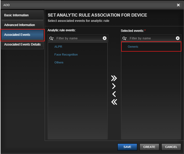

  13. Перейдите к разделу "Связанные события".
  14. Добавить типичные к выбранным событиям.
  15. Нажмите кнопку Создать.

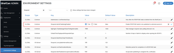

Настройка L2a в BriefCam
Чтобы включить отправку оповещений:
  1. BriefCam Administrator ConsoleВ открывшемся окне откройте вкладку "Настройки".
  2. Задайте для параметра среды Respond.AlertsPublishingEnabled значение True.
  3. Сохраните значение.

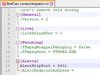

Lensec Включение отправки оповещений в файле конфигурации интеграции
  1. BriefCam.LensecIntegration.iniC:\Program Files\BriefCam\BriefCam Server\pluginsОткройте файл конфигурации (находится по адресу ).
  2. BriefCam В параметре AlertsHTTPort введите порт коннектора.
  3. Удалите точку с запятой в начале строки.
  4. Сохраните файл.
  5. Перезапустите службу VServer.

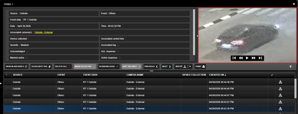

BriefCam Эскизы оповещений на панели VMS в перспективе
BriefCamПри отправке оповещений в VMS метаданные содержат гиперссылку на эскизы, сгенерированные системой.
BriefCam Эти эскизы создаются и размещаются в общей папке.
BriefCam Для правильного отображения эскизов у машины VMS должен быть доступ к общей папке.
BriefCam Если у ПО для управления видео нет доступа к общей папке, оно будет создавать эскизы на основе времени оповещения из собственного записанного видео.

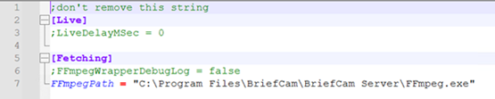

  4. Briefcam.LensecIntegration.iniC:\Program Files\BriefCam\BriefCam Server\pluginsFFmpegPathC:\Program Files\BriefCam\BriefCam Server\FFmpeg.exeОткройте файл (находится в ) и измените настройку на:. Сохраните изменения.

  5. Lensec Добавьте интеграцию с BriefCam:
    1. BriefCam Administrator ConsoleВ открывшемся окне откройте вкладку "Настройки" и нажмите "Управление камерой".
    2. Нажмите кнопку Добавить каталог.
    3. В поле Интеграция видео выберите Интеграция объективов.
    4. В поле Имя каталога введите отображаемое имя каталога пользователя.
    5. Lensec В поле Адрес введите адрес сервера, например: 172.1.1.111.
    6. В поле Имя пользователя введите, например: admin.
    7. В поле Пароль введите пароль длиной до 12 символов, например: Tadmin#.
    8. Нажмите кнопку Добавить.
