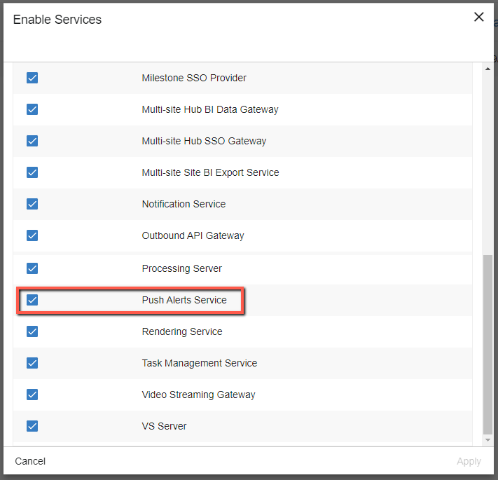

  3. Установите флажок "Служба push-оповещений" и нажмите "Применить".

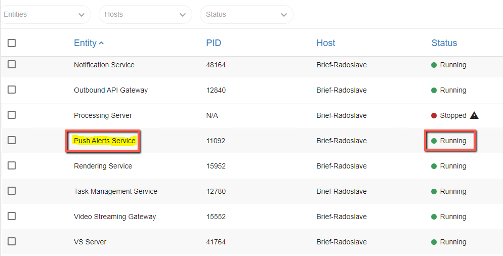

  4. Откройте экран Службы и убедитесь, что для Службы push-оповещений установлено значение Running.

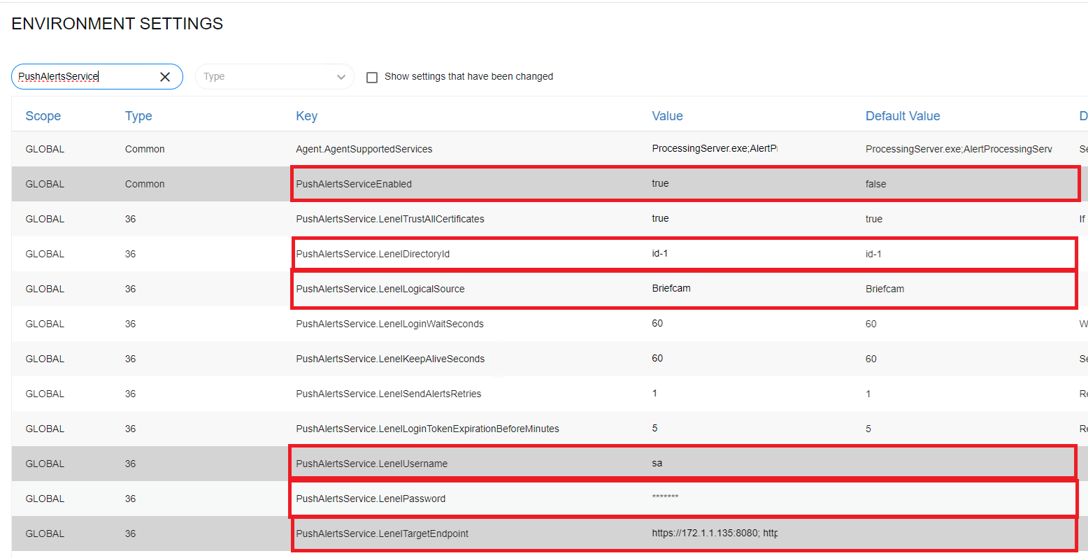

  5. На экране Параметры среды найдите текст: PushAlertsService.
  6. Обновите следующие параметры среды:
    • PushAlertsServiceEnabled – Установить значение true.
    • OnGuardPushAlertsService.LenelDirectoryId – Введите идентификатор каталога. Чтобы получить список различных каталогов Lenel, используйте следующий URL-адрес для получения списка идентификаторов каталогов: https://OnGuard_server_address:OnGuard_port/api/access/onguard/openaccess/directories?version=1.0
      Пример: https://172.1.1.245:8080/api/access/onguard/openaccess/directories?version=1.0
    • PushAlertsService.LenelLogicalSource – Выберите логический источник, если он отличается от значения по умолчанию (Briefcam).
    • PushAlertsService.LenelUsername – Введите имя пользователя, созданного в системе Lenel.
    • PushAlertsService.LenelPassword – Введите пароль пользователя. Значение защищено путем отображения только звездочек.
      OnGuardOnGuard Обратите внимание, что учетные данные (имя пользователя и пароль выше) должны быть одинаковыми для всех экземпляров, если в среде PushAlertsService.LenelTargetEndpoint настроено несколько экземпляров.
    • OnGuardOnGuardPushAlertsService.LenelTargetEndpoint – Укажите экземпляр/экземпляры, куда будут отправляться оповещения, после которых следует двоеточие (:) и порт. OnGuard Если настроено несколько экземпляров, адреса необходимо разделять (;) с запятой. Кроме того, будет создан пул доступных экземпляров, в который пользователи смогут добавлять правила RESPOND. OnGuardEndpointRuleMapping.json Адреса экземпляров в этом параметре должны совпадать с адресами, сопоставленными в файле.
      Один пример: "https://{OnGuardAddress}:8080"
      Несколько примеров: https://{OnGuard1Address}:8080; https://{OnGuard2Address}:8080; https://{OnGuard3Address}:8080;"

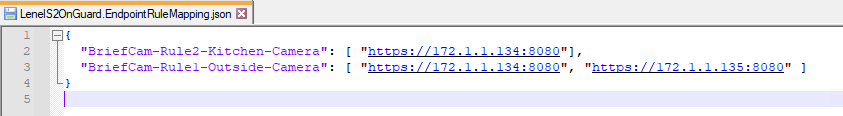

Настройка Сопоставления Правил Для Конечных Точек
OnGuard По умолчанию служба push-оповещений не отправляет оповещения в пул экземпляров.
OnGuardOnGuard Для отправки оповещений экземпляру необходимо сопоставить имя правила и экземпляры.
LenelS2OnGuard.EndpointRuleMapping.json Это делается в файле, расположенном в каталоге подключаемых модулей LenelS2OnGuard.
Файл структурирован парами ключ-значение ("ключ": "значение"), где:
  • Key – Имя правила RESPOND
  • OnGuard Значение – Список конечных точек (одна или несколько)
Пример:
{ "RespondRule1": [ "OnGuardInstanceEndpoint1", "OnGuardInstanceEndpoint2", "OnGuardInstanceEndpoint3" ], "RespondRule2": [ "OnGuardInstanceEndpoint1", "OnGuardInstanceEndpoint5" ], "RespondRule3": [ "OnGuardInstanceEndpoint2" ] }

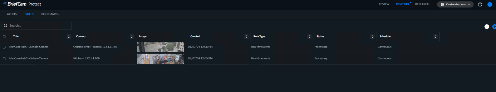

После обновления сопоставления в файле JSON необходимо перезапустить службу push-оповещений, чтобы перезагрузить новую конфигурацию.
OnGuard После запуска сопоставления правила служба push-оповещений отправит оповещения от каждого сопоставленного правила RESPOND на соответствующие конечные точки сопоставленного экземпляра.
OnGuard Конечные точки экземпляра должны совпадать с конечными точками, заданными в среде PushAlertsService.LenelTargetEndpoint.
PushAlertService.log Если конечная точка сопоставлена в файле сопоставления, а не в настройке среды PushAlertsService.LenelTargetEndpoint, в файле сопоставления будет отображена ошибка.

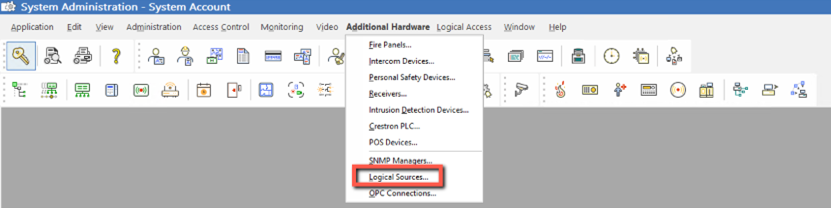

  2. В меню Дополнительное оборудование выберите Логические источники.

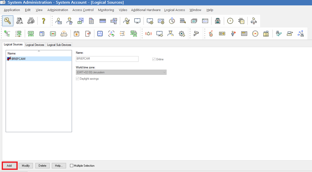

  3. BRIEFCAM Создайте логический источник с именем и нажмите кнопку Добавить.

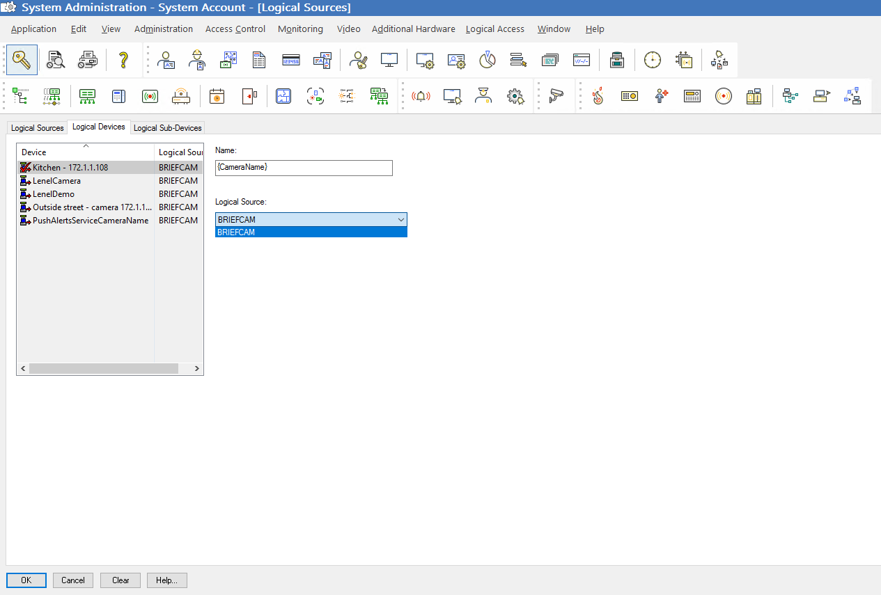

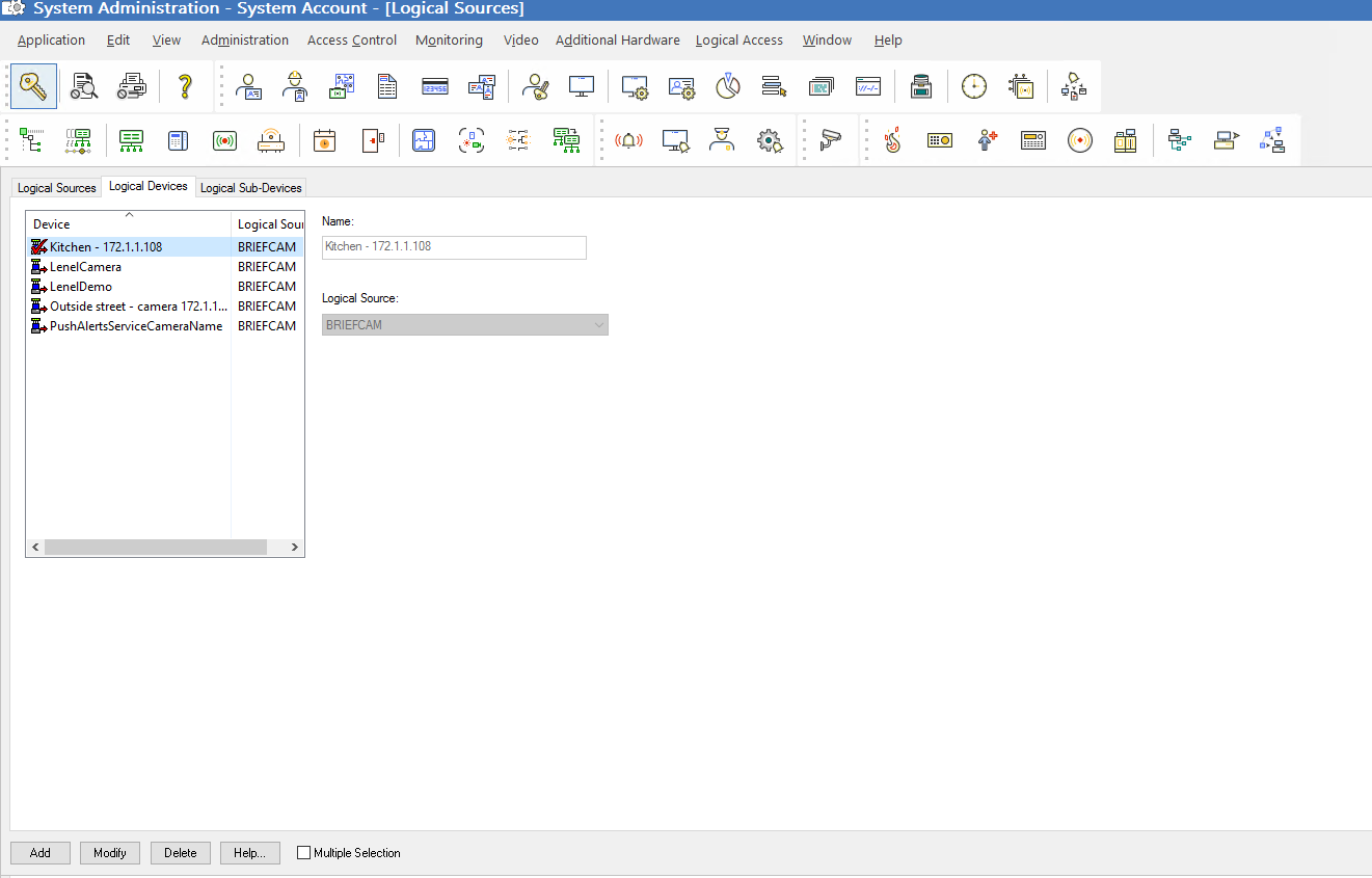

  4. В поле Имя задайте для имени логического устройства желаемое имя камеры. Обратите внимание, что имя камеры должно быть таким же, как в VMS.
  5. BRIEFCAM В поле Логические источники выберите логический источник.
  6. Нажмите кнопку Добавить.
