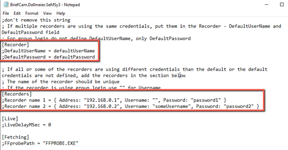

BriefCam.Dallmeier.SeMSy3.ini Данная интеграция поддерживает множество записывающих устройств, поэтому необходимо ввести идентификационные данные для каждого из записывающих устройств в файл.
Не забывайте удалять точку с запятой ( ; ) в начале каждой изменяемой строки.

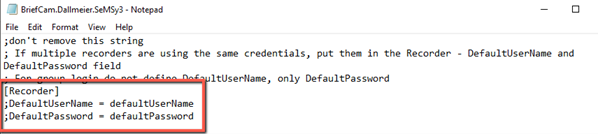

Если все устройства записи используют одни и те же учетные данные:
DefaultUserNameDefaultPasswordЗадайте учетные данные в полях и, как показано на рисунке ниже.
Если вы используете вход в группу:
DefaultPasswordЗадайте только.DefaultUserNameОставьте последнюю строку без изменений.

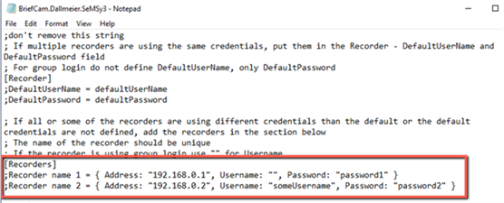

Если у каждого устройства записи свои учетные данные:
[Recorders] Если все или некоторые из регистраторов имеют идентификационные данные, отличные от заданных по умолчанию, укажите их в разделе "Регистраторы" вместе с именем, IP-адресом, именем пользователя и паролем регистратора.
Обратите внимание, что:
Имя каждого регистратора должно быть уникальным.
UsernameЕсли устройство записи использует вход в группу, используйте два набора двойных кавычек (" ") для имени пользователя.
Если некоторые из устройств записи имеют собственные учетные данные:
DefaultUserNameDefaultPasswordЗадайте общие учетные данные в полях и.[Recorders]Для регистраторов с учетными данными, отличными от заданных по умолчанию, добавьте каждый из них в раздел "Учетные данные".

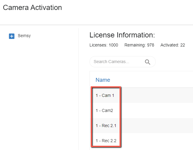

BriefCam Administrator ConsoleВ названии камеры из ПО для управления видео перед ней будет стоять код города и дефис. На изображении ниже код города — 1.

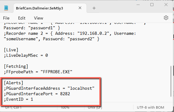

BriefCam.Dallmeier.SeMSy3.iniC:\Program Files\BriefCam\BriefCam Server\pluginsНа компьютере, на котором вы запустили плагин III, откройте файл (по умолчанию находится по адресу: ).
Задайте следующие три параметра и уберите точку с запятой в начале каждой строки:
PGuardInterfaceAddress– IP-адрес или имя хоста компьютера, на котором установлен сервис PGuardInterface (localhost по умолчанию).PGuardInterfacePort– HTTP-порт для службы PGuardInterface (настраивается при установке службы; по умолчанию 8282).EventID– Это идентификатор подсигнала тревоги, который необходимо создать в PGuard в разделе "10036 внешнее сообщение". Это может быть любое число от 1 до 99999, если оно еще не используется. DallmeierДополнительные сведения см. в документации PGuardInterface.

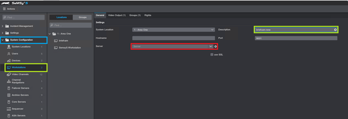

ШАГ 1.SeMSy Создание виртуальной рабочей станции в разделе "Настройка" раздела 5
SeMSy Для подключения к базовому серверу в распределенной установке версии 5 требуется наличие рабочей станции в составе учетных данных.
Для этого создайте виртуальную рабочую станцию следующим образом:
SeMSy В приложении "Режим настройки" уровня 5 откройте папку "Конфигурация системы".
Нажмите меню Рабочие станции.
В поле Описание введите имя рабочей станции. Требуется только имя рабочей станции. Не выбирайте сервер в раскрывающемся списке "Сервер", он должен оставаться пустым.

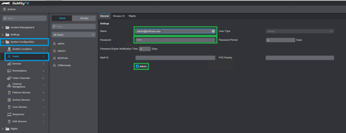

ШАГ 2.SeMSy Создание нового административного пользователя для BriefCam в разделе 5
Откройте меню Пользователи.
Добавьте нового пользователя.
В поле Пользователь введите имя пользователя, используя следующий синтаксис:
[REST API user]@[workstation name]REST API userSeMSyworkstation nameSeMSy Где — это имя пользователя, настроенное для доступа к Rest API (оно находится в разделе "Пользователь для входа на сайт" в приложении "Настройка"), а — это имя недавно созданной рабочей станции из ШАГА 1 выше (Создание виртуальной рабочей станции в пункте 5 "Конфигурация").Пример:
admin@briefcam-newВ поле Пароль создайте пароль.
Предоставьте новому пользователю права администратора, установив флажок Администратор.

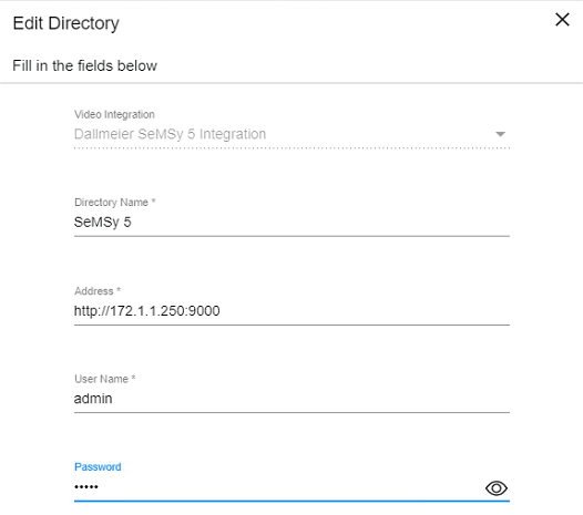

В поле Интеграция видео выберите Dallmeier SeMSyИнтеграция 5.
В поле Имя каталога введите имя.
SeMSy В поле Адрес введите следующую схему URI, которая необходима для подключения к REST-серверу 5:
Схема URI
http(s)://{SeMSy5-address}:{RestServerPort}SeMSyВы найдете RestServerPort на вкладке "SeMSyЯдро" приложения "Настройка 5".

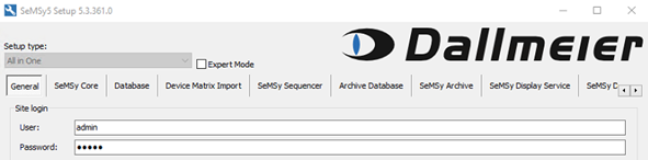

9000По умолчанию используется порт.SeMSyВ полях имени пользователя и пароля введите 5 параметров входа на сайт User и UserName и Password. SeMSy Вы найдете их на вкладке "Общая информация" в приложении "Настройка" 5 (как показано на рисунке ниже). SeMSy Если вы используете распределенную среду, введите пользователя и пароль, созданные в приложении "Режим настройки" (см. ШАГ 2).SeMSy Создайте нового администратора для BriefCam (см. выше в разделе 5).

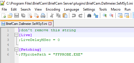

BriefCam.Dallmeier.SeMSy5.iniC:\Program Files\BriefCam\BriefCam Server\pluginsПосле запуска плагина можно настроить файл, который по умолчанию находится по адресу:.
Раздел "Наблюдение"
При получении изображения в режиме реального времени с устройства записи/камеры также принимается время кадра. LiveDelayMSec Если это время является недопустимым, BriefCam установит в качестве временного интервала текущее время минус значение, заданное в параметре. Например, если кадр получен со временем 01/01/1900 00:00:00, BriefCam переопределяет это время на текущее время машины и вычитает настроенную задержку, которая по умолчанию равна 0.
Раздел "Получение"
FFprobePathffprobe.exe Параметр ― это путь к файлу, который находится в папке сервера BriefCam. По умолчанию используется путь к серверу BriefCam.
