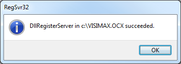

  3. Запустите командную строку (CMD) от имени администратора. cmdcmd.exe Для этого нажмите кнопку Пуск, введите и выберите в списке поиска справа, а затем Запустить от имени администратора
  4. Regsvr32 <full path to the location where you put visimax.ocx>Regsvr32 C:\VISIMAX.OCXВведите (т. е. ).
  5. Во всплывающем окне будет указано, что реестр успешно добавлен. Нажмите кнопку OK.

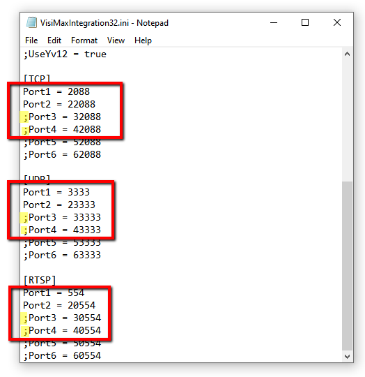

  2. VisimaxIntegration32.ini Введя адрес в определенном синтаксисе и отредактировав файл, как описано ниже:
    1. Введите адрес в адресной строке, после которого можно по желанию ввести (#) и количество адресов для поиска. <IP>#<number of addresses>Обратите внимание, что в этом методе порт в адресе указывать не нужно, а только… Далее приведены два примера:
      172.25.25.29#2 просканирует оба номера: 172.25.25.29 и 172.25.25.30 и добавит их в созданный вами каталог.
      10.0.0.99#10 будет сканировать IP-адреса 10.0.0.99-108
    2. VisiMAXTCPUDPRTSPBriefCamVisimaxIntegration32.iniC:\Program Files\BriefCam\BriefCam Server\32\pluginsКогда сервер имеет более двух портов (двух экземпляров), вам нужно включить дополнительные порты в файле, убрав комментарии к портам (удалив точку с запятой) в разделах и файла (расположенного по адресу: ).
      VisiMAX Например, если сервер использует четыре порта, найдите порты 3 и 4 в файле и раскомментируйте их (удалите точку с запятой) во всех разделах.
      Включение автономного порта значительно замедлит процесс подключения.
