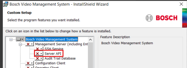

Bosch Перед установкой подключаемых модулей XProtect SDK и BriefCam убедитесь в следующем:
  • BoschBosch API сервера устанавливается на каждом сервере управления.
  • Сервер API прослушивает порт 5399.
  • BriefCam имеет доступ к машине и порту 5399, где установлен API сервера.

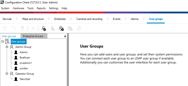

Bosch Учетные данные администратора VMS
Эти учетные данные доступны по адресу: Группы пользователей > Группы администраторов.

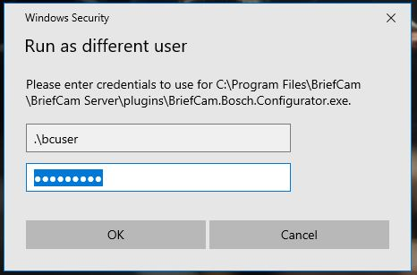

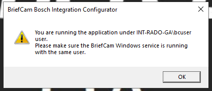

  2. {BriefCamServerDirectory}/pluginsBriefCam.Bosch.Configurator.exeBosch Перейдите на вкладку " нажмите правой кнопкой мыши на VServer и выберите " Запустить от имени другого пользователя ". Чтобы включить прямую передачу, вы запустите BriefCam Configurator на каждом сервере VServer и компьютере Alert Processing Server.
  3. Введите учетные данные пользователя Windows, на котором запущены службы BriefCam. Обычно это пользователь bcuser по умолчанию.
    После успешного запуска приложения вы увидите подсказку, подтверждающую, что выбранный пользователь используется.

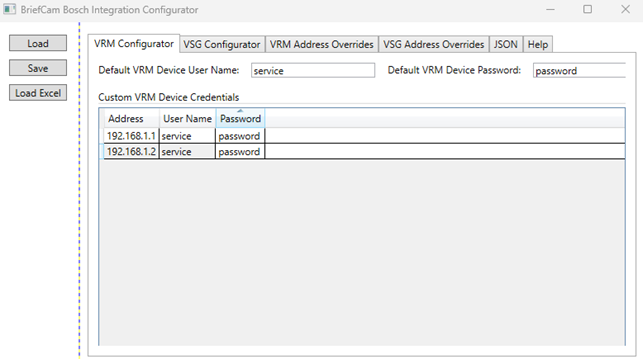

    Появится начальный экран приложения.
  4. Нажмите кнопку Загрузить, чтобы загрузить существующие данные конфигурации, или, если данные отсутствуют, создайте новый файл данных конфигурации.
  5. Bosch Если данных нет, заполните несколько вкладок в BriefCam Integration Configurator.
    Bosch Данные JSON должны быть скопированы и распределены по всем машинам, на которых будут работать службы и плагин BriefCam.
    1. BoschVRM Configurator – Эта вкладка используется для настройки стандартных и пользовательских учетных данных для всех камер, добавленных в качестве устройств VRM (камер). Чтобы найти эти учетные данные, см. раздел "Учетные данные служебной учетной записи устройства VRM Bosch" в разделе "Интеграция Bosch".

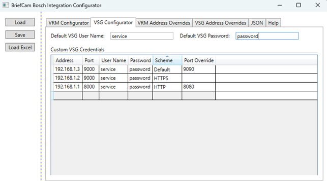

    3. VSG Configurator – Эта вкладка используется для настройки стандартных и пользовательских учетных данных для всех экземпляров сервера VSG. Чтобы найти эти учетные данные, см. раздел "Учетные данные служебной учетной записи VSG Bosch" в разделе "Интеграция Bosch". При нажатии кнопки Сохранить конфигурации сохраняются в файл configuration.data и шифруются.
      Примечание
      Переопределения адресов необходимы для поддержки многосенсорных камер.

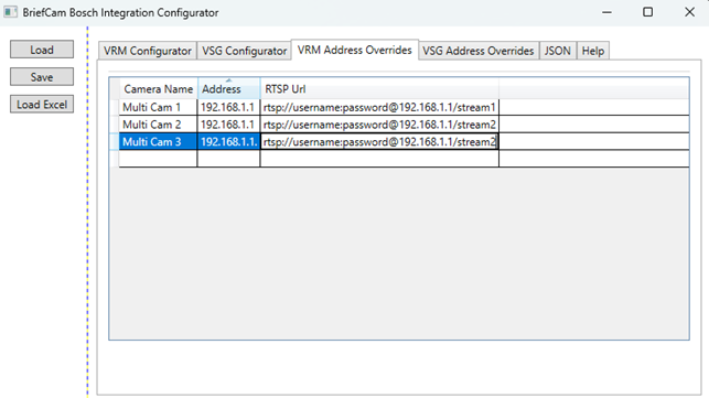

    4. Переопределения адресов VRM – эта вкладка используется для настройки явного переопределения адреса RTSP для заданного имени камеры VRM.
      Для каждого потока с мультисенсорной камеры необходимо задать строку с именем камеры, адресом камеры и допустимым URL-адресом RTSP.
      Названия камер должны быть именно такими, как они показаны в ПО для управления видео. Любые пробелы в конце или начале, например, не будут соответствовать имени камеры.
      В URL-адреса RTSP должны быть включены учетные данные, если RTSP защищен.
      Переопределенные URL-адреса будут использоваться, когда BriefCam запрашивает URL-адреса прямой трансляции для указанных камер.

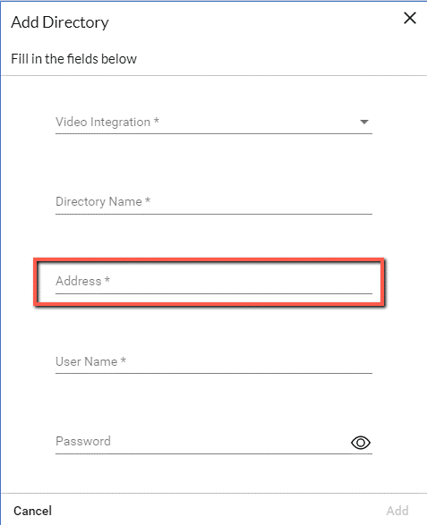

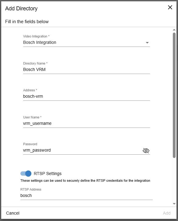

BriefCam Administrator ConsoleПосле завершения настройки можно приступать к добавлению каталогов в папке.
Подключение к ПО Bosch для управления видео
  1. BriefCam Administrator ConsoleОткройте раздел "Управление камерой" в.
  2. Нажмите кнопку Добавить каталог.
  3. В поле Интеграция видео выберите Интеграция Bosch
  4. В поле Имя каталога введите имя.
  5. В поляхАдрес, Имя пользователя и Пароль введите учетные данные служебной учетной записи VRM Bosch.
  6. Включите переключатель параметров RTSP.
  7. В разделе Параметры RTSP введите учетные данные администратора ПО Bosch для управления видео.
  8. Нажмите кнопку Добавить.

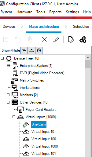

Bosch Включение отправки оповещений (L2a) в ПО для управления видео
Bosch Приведенные ниже инструкции предназначены для отправки оповещений в версии 13.0. Bosch Подробные сведения об отправке предупреждений в пункте 12.2 приведены в разделе Bosch12.2.

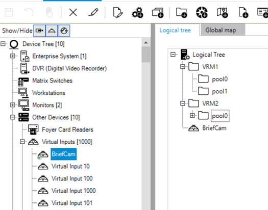

Bosch Откройте Configuration Client и выполните следующие действия:
  1. Перейдите к разделу "Карты и структура".
  2. В дереве устройств перейдите к разделу Другие устройства -> Виртуальные вводы.
  3. BriefCamПереименуйте один из доступных виртуальных вводов по умолчанию или добавьте новый, например виртуальный ввод в. BriefCamВсе оповещения RESPOND будут получены в этом виртуальном вводе с именем.
  4. Перетащите переименованный виртуальный вход в логическое дерево.
  5. Сохраните изменения.
Если виртуальные вводы по умолчанию недоступны, выполните следующие действия:
  1. Перейдите в дерево устройств.
  2. Перейдите в раздел Другие устройства -> Виртуальные вводы.
  3. BriefCamНажмите кнопку Добавить вводы и добавьте новый виртуальный ввод с именем. BriefCamВсе оповещения RESPOND будут получены в этом виртуальном вводе с именем.
  4. Перейдите к разделу "Карты и структура".
  5. В дереве устройств перейдите к разделу Другие устройства -> Виртуальные вводы.
  6. Перетащите переименованный виртуальный вход в логическое дерево.

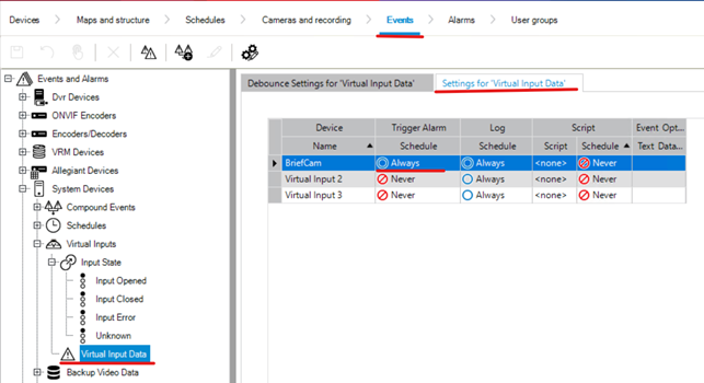

  7. Перейдите к разделу "События".
  8. В дереве устройств перейдите в раздел Другие устройства -> Виртуальные вводы -> Состояние ввода -> Виртуальные входные данные.
  9. Выберите Параметры для вкладки Виртуальные входные данные.
  10. BriefCamЗадать для РасписанияАктивации Сигнала Тревоги Значение Always для только что добавленного Виртуального Входа с именем.
  11. Сохраните изменения.

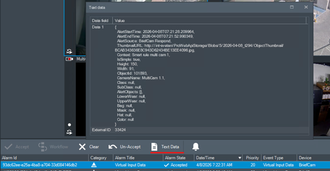

В Operator Client сигналы тревоги будут выглядеть так же, как на изображении ниже.
Когда оператор наводит указатель мыши на поле Данные, отображается текст тревоги.
Кроме того, если оператор выберет тревогу и нажмет кнопку Текстовые данные, отобразится всплывающее окно с текстом тревоги.
BriefCamВ столбце Внешний идентификатор указан идентификатор тревоги в .
В столбце Устройства находится виртуальное устройство ввода, которое было настроено на предыдущих этапах.

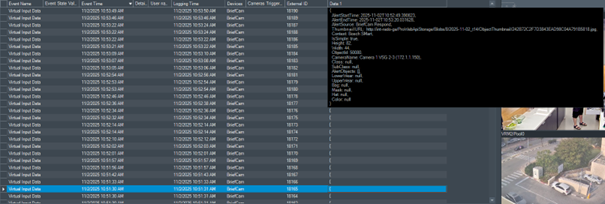

При наведении указателя мыши на поле Данные отображается текст тревоги.
В столбце Внешний идентификатор указывается идентификатор тревоги в BriefCam.

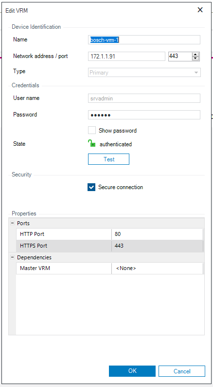

  1. BoschBosch Войдите в VMS 11, используя пользователя VRM по умолчанию под названием srvadmin (это единственный пользователь, которого вы можете использовать).
  2. В BoschConfiguration Client перейдите в раздел Устройства.
  3. В дереве устройств перейдите к Устройства VRM и нажмите основное устройство правой кнопкой мыши.
  4. Выберите "Изменить устройство VRM".
  5. На экране Редактирование VRM установите флажок Показать пароль. srvadminBosch Указанные здесь имя пользователя () и пароль необходимо использовать для подключения к ПО для управления видео, получения данных с камер и экспорта видео.

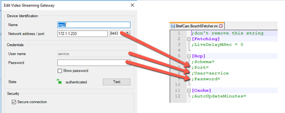

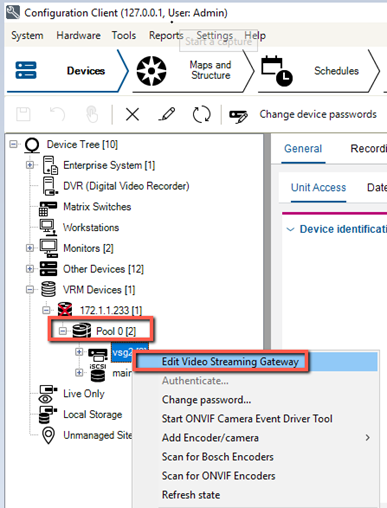

  6. Перейдите к устройствам VRM, основному VRM и пулу 0.
  7. vsg2 Нажмите правой кнопкой мыши шлюз потоковой передачи видео (на изображении ниже) и выберите "Изменить Video Streaming Gateway".

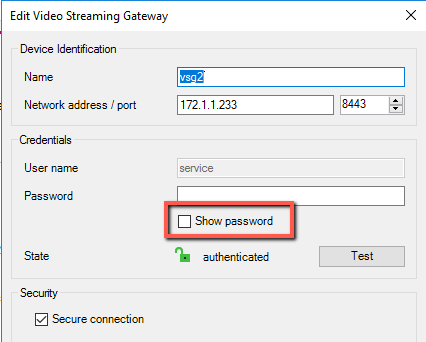

  8. На экране Изменить Video Streaming Gateway установите флажок Показать пароль.

Bosch Включение потоковой передачи видео в режиме реального времени для уровня 11
Bosch Чтобы включить потоковую передачу видео в режиме реального времени для версии 11, внесите следующие изменения в файл BriefCam.Bosch6Fetcher.ini:
  1. UserserviceУбедитесь, что для параметра задано значение . Bosch Не изменяйте этот параметр для более ранних версий.
  2. User NamePassword В параметрах " и " введите пароль с экрана Редактировать Video Streaming Gateway (как показано на рисунке ниже).
    Примечание
    Все камеры, настроенные в ПО для управления видео с этим именем пользователя и паролем, будут работать с видеопотоком в режиме реального времени.
  3. Port В параметре введите порт из поля Сетевой порт на экране Редактировать Video Streaming Gateway (как показано на рисунке ниже).
  4. SchemahttpЕсли флажок Защищенное подключение на экране выше не установлен, установите для параметра значение.
  5. Введите следующие сведения в файл .ini и введите учетные данные:
    [Live] OnvifUser=service OnvifPassword=xxxxxxxxxxxxxxx
  6. Удалите точку с запятой перед любыми измененными настройками.
  7. BriefCam Перезапустите службы.
Bosch Параметры в BriefCam

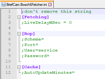

BriefCam.Bosch6Fetcher.iniC:\Program Files\BriefCam\BriefCam Server\pluginsФайл (по умолчанию находится по адресу ) содержит следующие параметры:
Параметр
Описание
LiveDelayMsec
Bosch При настройке модуля RESPOND для использования камер метка времени не передается как часть потока RTSP. В результате BriefCam использует локальное системное время в качестве времени потока минус настраиваемая задержка времени для представления задержки сети и систем. LiveDelayMSec0Эту задержку можно настроить в параметре (значение по умолчанию ―, что означает отсутствие задержки).
Schema
httphttps Выберите используемую схему: или (по умолчанию). Bosch Этот параметр применим только к строке 11.
Port
Порт шлюза потоковой передачи видео. 8443Значение по умолчанию ― . Bosch Этот параметр применим только к номеру 11.
User
Имя пользователя для шлюза потоковой передачи видео. Boschservice Для 11 и выше установите это значение и удалите точку с запятой. Bosch Этот параметр применим только к строке 11.
Password
Пароль шлюза потоковой передачи видео для пользователя. Bosch Для версии 11 и выше установите пароль и удалите точку с запятой. Помните, что для VSG и всех устройств VRM необходимо использовать один и тот же пароль. Bosch Этот параметр применим только к строке 11.
AutoUpdateMinutes
Как часто в минутах нужно проверять, были ли внесены изменения в конфигурацию камеры ONVIF, и обновлять кэш.
