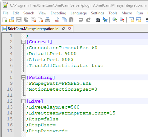

Fișierul BriefCam.MirasysIntegration.ini (localizat în mod implicit la C:\Program Files\BriefCam\BriefCam Server\plugins) include următoarele setări:
Setare
Descriere
ConnectionTimeoutSec
Expirare generală pentru conexiunea VMS în câteva secunde.
DefaultPort
Port implicit al conexiunii VMS.
AlertsPort
Port implicit al API-ului de activare a alarmei VMS.
TrustAllCertificates
Setează comportamentul implicit pentru certificatele de încredere SSL.
FFmpegPath
Calea către ffmpeg.exe fișier. Obținerea atât pentru detectarea continuă, cât și pentru înregistrarea mișcării se face utilizând acest fișier.
MotionDetectionGapSec
Deoarece preluarea este un flux continuu, acest parametru definește un spațiu maxim în secunde între două marcaje temporale. Dacă se atinge acest prag, se va crea un fișier de înregistrare nou.
LiveDelayMsec
Se utilizează când fluxurile live vin cu o întârziere de la VMS.
LiveStreamWarmupFrameCount
Acesta este utilizat pentru a seta cadrele necesare pentru încălzirea fluxului.
Rtsp
Pentru a utiliza fluxurile RTSP, setați acest parametru la true..
RtspUser
Configurare utilizator RTSP în setările de redare în flux ale serverului VMS RTSP.
RtspPassword
Parola utilizatorului RTSP.

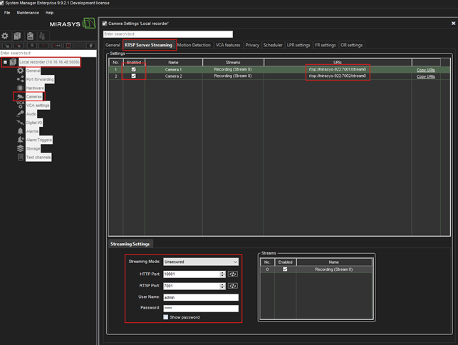

  1. Navigare la serverul VMS -> camere -> Redare în flux server RTSP.
  2. Bifați caseta de selecție Activat pentru fiecare cameră care va utiliza fluxurile RTSP.

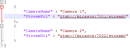

  3. Creați un fișier nou și denumiți-MirasysCamerasMap.jsonl. Acest fișier va fi utilizat pentru a mapa camerele la fluxul lor live.
  4. Completați lista de camere și fluxurile lor RTSP.
Fiecare cameră este propriul său obiect din lista de camere și are două proprietăți: numele camerei și URL-ul fluxului live.
URL-ul fluxului live este copiat din pagina VMS RTSP.

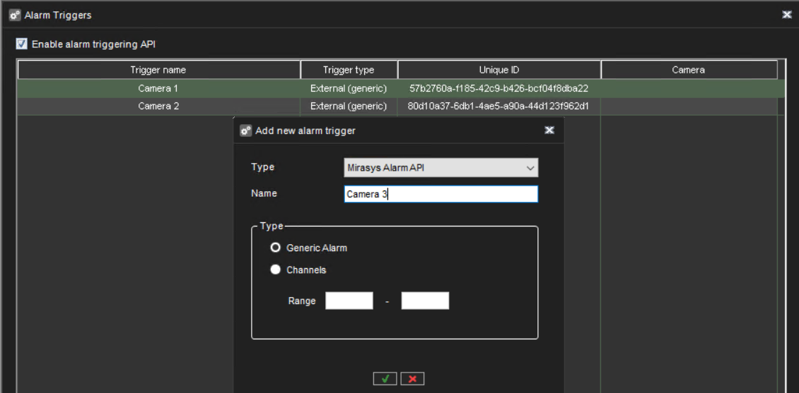

Pentru a configura alertele, trebuie să creați manual un declanșator și să configurați o alarmă pentru fiecare cameră.
În System Manager accesați Servere VMS -> Triggere alarmă, activați API-ul de declanșare a alarmelor și creați un declanșator generic de alarmă pentru fiecare cameră cu același nume ca numele camerei.

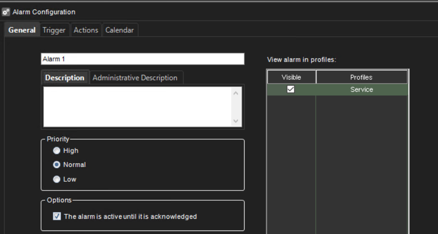

Către serverele VMS -> Alarme și configurați alarme pentru fiecare declanșator. Selectați activatorul corespunzător și configurați comenzile. Activați vizibilitatea alarmelor pentru profil(e).

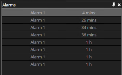

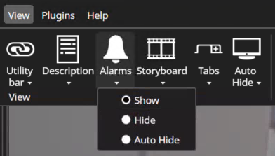

Vizualizați alertele în aplicația Spotter
Pentru a vedea alertele în aplicația client, accesați Vizualizare -> Alarme și faceți clic pe Afișare.
Veți vedea fila Alarme în partea dreaptă a aplicației client.

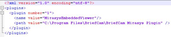

  2. După instalarea cu succes a pluginului, locația pluginului poate fi verificată în pluginConfig.xml fișier. Acest fișier se află la: C:\Users\<Current user>\AppData\Roaming\DVMS\DVR Application.
Jurnalele pentru Mirasys clientul încorporat se află la: C:\Users\<Current user>\AppData\Roaming\DVMS\DVR Application\Logs\SpotterLog.txt.

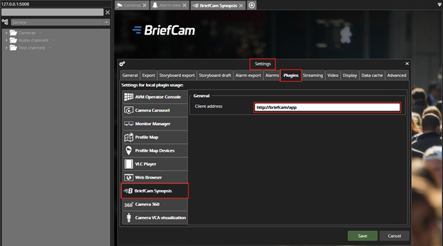

  1. În Spotter, deschideți: Fișier -> Setări.

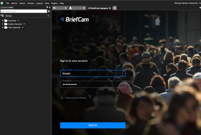

  2. În fila Pluginuri, selectați BriefCam Synopsis și modificați adresa clientului pentru a indica spre BriefCam.
  3. După configurare, când deschideți Mirasys Spotter aplicația, va fi afișată pagina de conectare a BriefCam.
