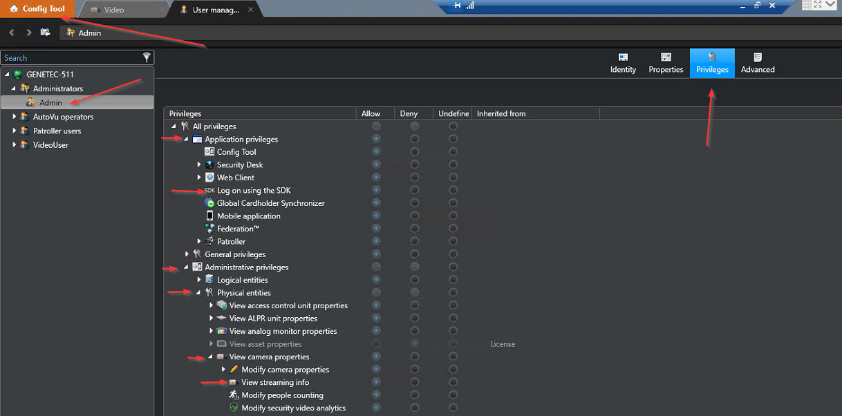

Pentru conectarea la BriefCam:, sunt necesare următoarele privilegii pe partea laterală Genetec :
Pentru a vă putea conecta:
Privilegii aplicație -> Conectare utilizând SDK
Pentru a prelua o listă de camere:
Privilegii administrative -> Entități fizice -> Vizualizați proprietățile camerei -> Vizualizați informații
Pentru fluxuri live:
Privilegii de acțiune -> Camere -> Vizualizați video live
Pentru preluare:
Privilegii de acțiune -> Camere -> Vizualizați redarea -> Export video
Pentru alerte:
Privilegii administrative -> Gestionarea alarmelor -> Vizualizați proprietățile alarmei -> Modificați proprietățile alarmei -> Adăugați alarme
Privilegii de acțiune -> Alarme -> Alarme de declanșare
Privilegii administrative -> Gestionarea sistemului -> Vizualizați proprietățile utilizatorului
Privilegii administrative -> Gestionarea sistemului -> Vizualizați proprietățile serverului

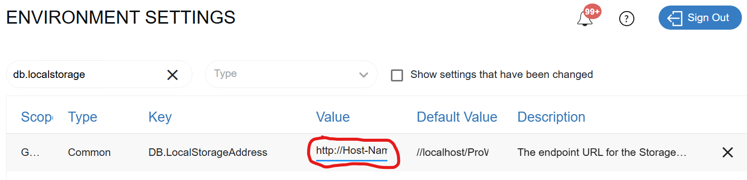

În setarea de mediu DB.LocalStorageAddress, adăugați un prefix,
http:fiehttps:la valoare.

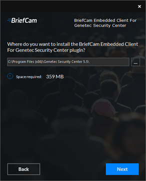

Selectați calea de destinație a instalării și faceți clic pe Următorul.
Rețineți că această cale de instalare trebuie să fie același director în care Genetec Security Desk este instalată aplicația.

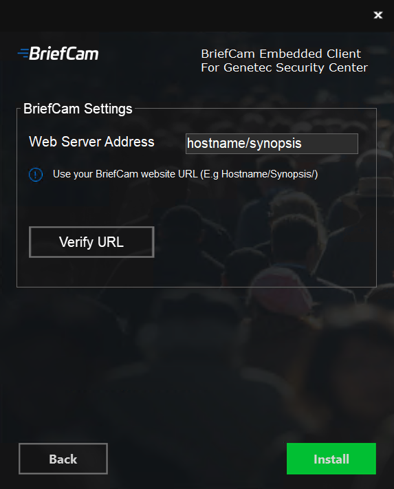

În câmpul Adresă server Web, introduceți BriefCam URL-ul aplicației Web. Pentru mediile https, adăugați https:// la începutul URL-ului.
Schimbați cuvântul sinopsis în
app.Verificați dacă URL-ul furnizat este corect, făcând clic pe butonul Verificați URL-ul (se pot specifica atât adresa IP, cât și valorile numelui de gazdă).
URL-ul va fi salvat în
BriefCam.GenetecEmbeddedViewer.dll.config, care este localizat în mod implicit înC:\Program Files (x86)\Genetec Security Center x\Plugins\BriefCam.După finalizarea instalării, configurația URL poate fi modificată manual, după cum este necesar.
De exemplu:
<appSettings> <add key="serverAddress" value="x.x.x.x/app/" /> </appSettings>Notă
Pot fi specificate atât adresa IP, cât și numele de gazdă.

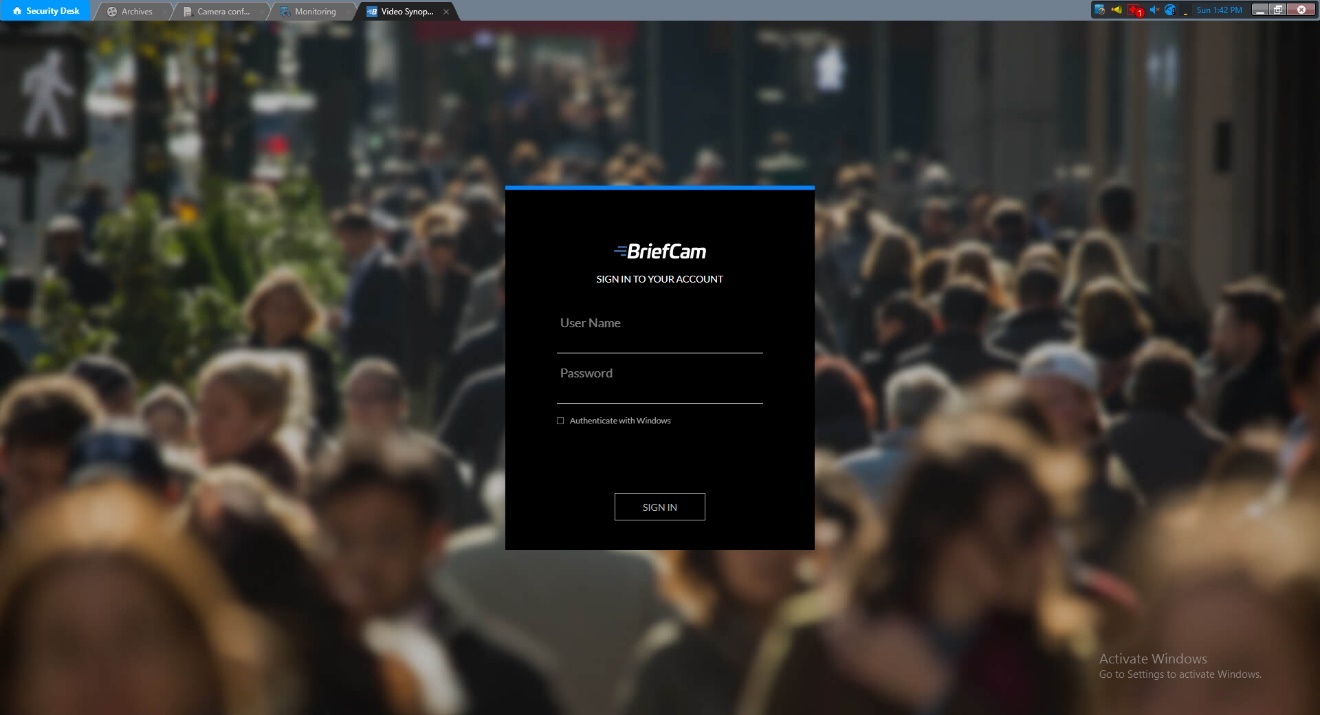

Pentru a stabili o conexiune de la BriefCam clientul încorporat în Genetec Security Deskaplicație la BriefCam Server:
Lansați Genetec Security Desk aplicația și conectați-vă la Genetec server.

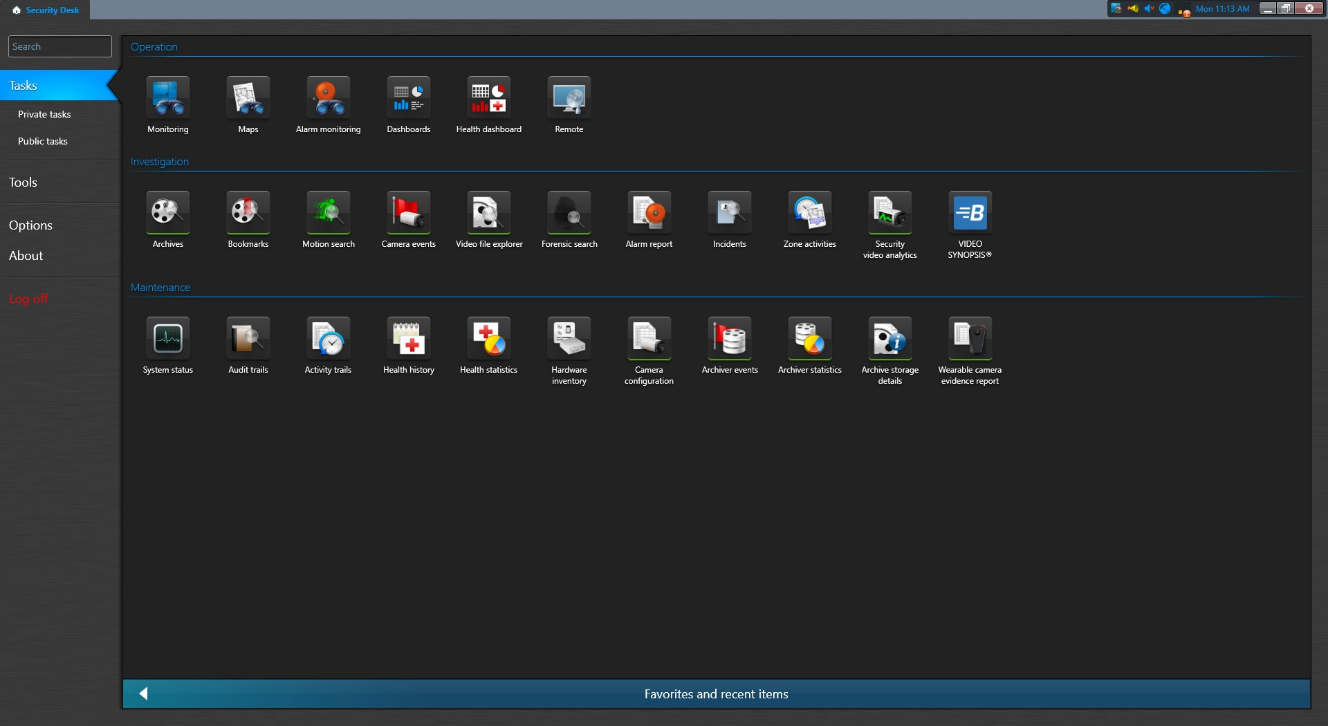

Odată ce este pornit și rulează, accesați Genetec Security Desk vizualizarea principală Activități. În secțiunea Integrare va apărea o VIDEO SYNOPSIS pictogramă pentru un BriefCam client încorporat. Faceți clic pe VIDEO SYNOPSIS pictogramă pentru a accesa BriefCam clientul încorporat într-o filă separată a aplicației.
Vi se va cere să vă conectați BriefCam făcând clic pe VIDEO SYNOPSIS pictograma. Introduceți numele de utilizator și parola și faceți clic pe Conectare.

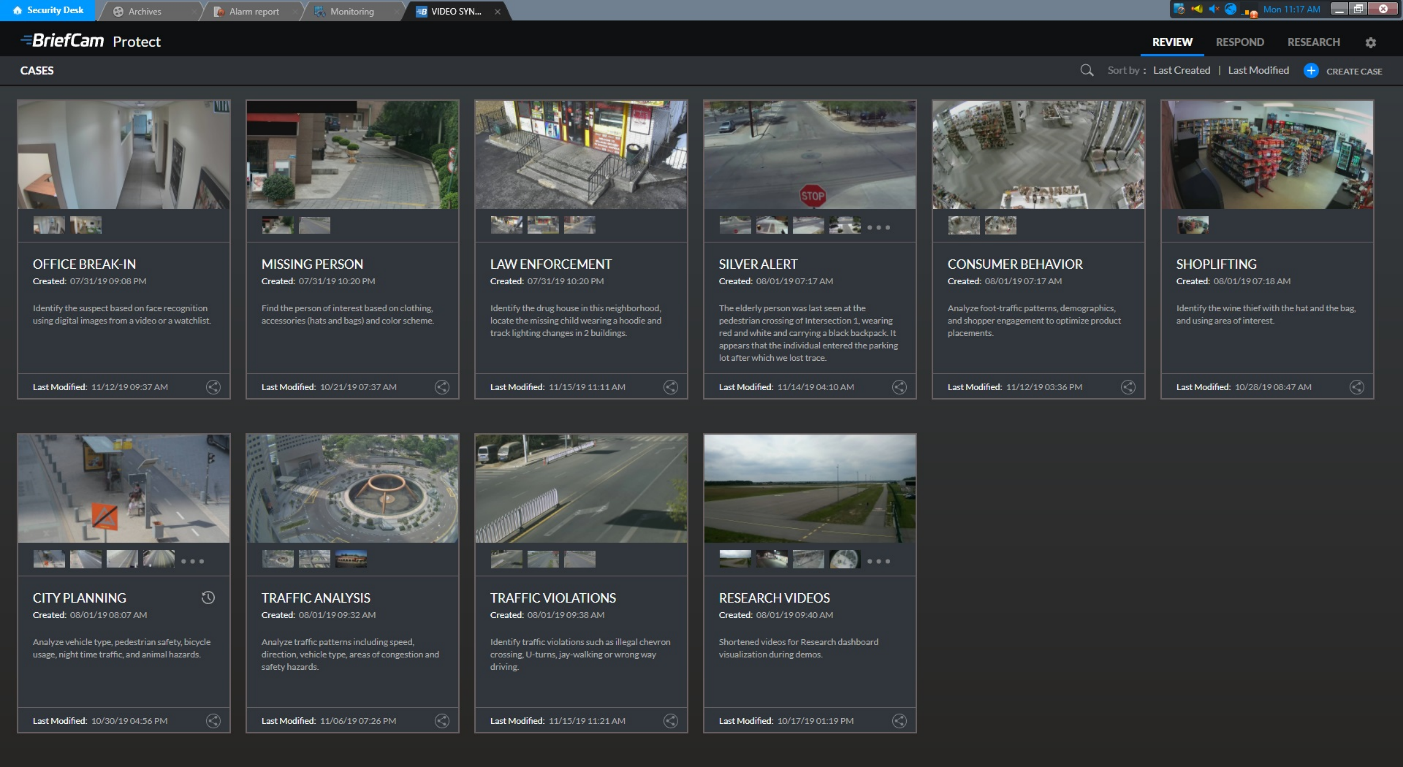

La conectare, BriefCam clientul încorporat va apărea în VIDEO SYNOPSIS fila aplicației Genetic Security Desk.

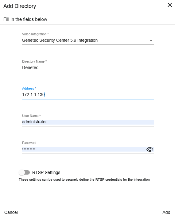

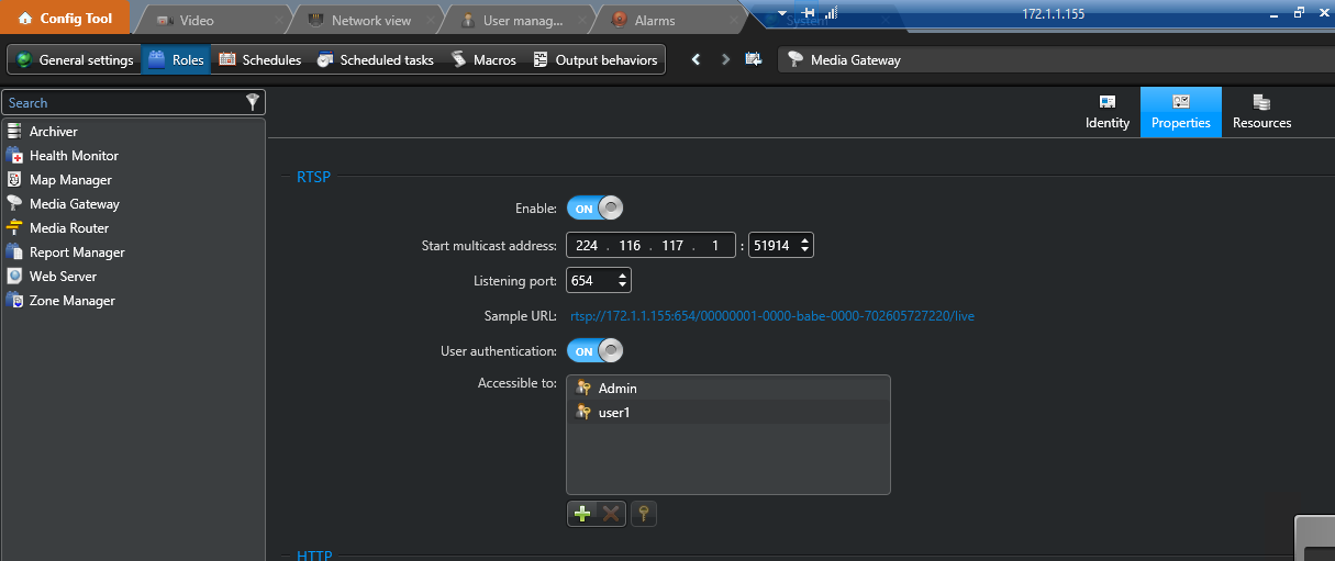

Pentru a trage fluxuri în timp real de la Genetec pentru a crea alerte înBriefCam:
Asigurați-vă că Genetec portalul este configurat să activeze RTSP și că autentificarea este pornită.
În BriefCam Administrator Console, atunci când adăugați un director, trebuie să introduceți următoarele informații:
Nume director – Introduceți un nume pentru director. Numele va fi afișat utilizatorilor finali atunci când selectați camerele.
Adresă – Introduceți adresa serverului de Genetec directoare (numele gazdei sau adresa IP).
Nume de utilizator - Introduceți un nume de utilizator care va fi utilizat pentru a autentifica Genetec directorul.
Parolă – Introduceți parola pentru utilizatorul de mai sus.
Rețineți că integrările bazate pe RTSP nu funcționează când datele de autentificare ale utilizatorului includ semnul @.
Setări RTSP – Activați acest comutator. Deoarece autentificarea utilizatorului pentru RTSP este activată, trebuie să introduceți datele de autentificare pentru RTSP. Numele de utilizator, parola și adresa RTSP vor fi utilizate pentru autentificarea la serverul RTSP.

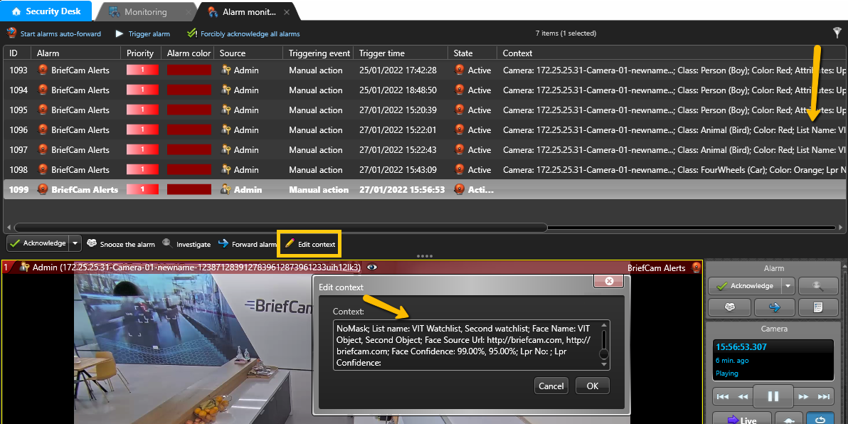

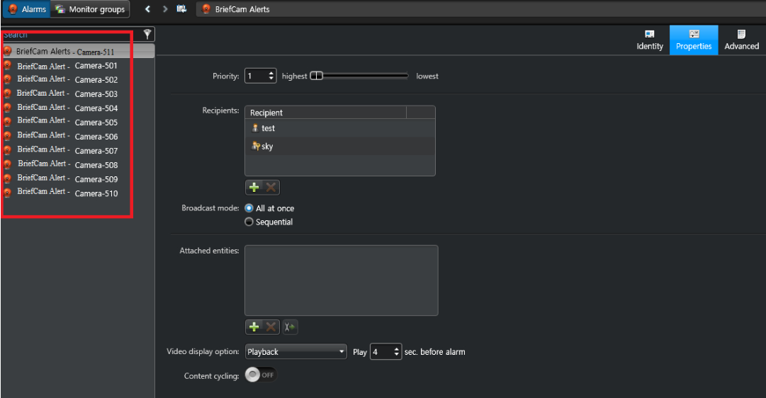

Alertele pot fi trimise în fila de monitorizare a alarmelor Genetec Security Centerdin Windows.
Următoarele informații sunt trimise la Genetec:
Nume cameră
Clasă
Culoare
Atribute Persoană (Haine În Partea Superioară, Haine În Partea Inferioară, Geantă, Pălărie, Mască)
Listă de urmărire
Recunoașterea facială/Numele de identitate pentru recunoașterea numărului de înmatriculare
Încredere
Pe partea Genetec- aveți nevoie de un utilizator administrator complet.
În secțiunea Setări de mediu , există trei setări relevante pentru trimiterea de alerte în afara BriefCam (vedeți imaginea de mai jos):
Pentru a trimite avertizări în afara BriefCamsesiunii, setați setarea Răspuns.AlertsPublishingEnabled la adevărat.
Pentru a trimite avertizări la un VMS, verificați dacă setarea Response.AlertsPublishingToVMSnabled este setată la adevărat.
Pentru a modifica intervalul de interogare, utilizați setarea Răspuns.AlertsPublishingIntervalInMilisecunde.
Dacă faceți modificări la setări, trebuie să reporniți sau să porniți serviciul Server.

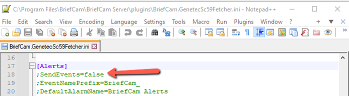

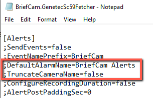

Când Genetec plug-in-ul este instalat, BriefCam.GenetecSc58Fetcher.ini fișierul sau BriefCam.GenetecSc59Fetcher.ini fișierul este creat la: C:\Program Files\BriefCam\BriefCam Server\plugins. Secțiunea [Alerts] conține o serie de parametri, inclusiv:
DefaultAlarmName– Acest parametru este utilizat ca o conexiune între BriefCam și Genetec.TruncateCameraName– Acest parametru vă permite să trimiteți un identificator unic de alarmă pentru fiecare cameră.
Dacă TruncateCameraName parametrul nu există în fișierul .ini, comportamentul implicit va fi ca și cum parametrul este setat la false. Dacă parametrul este setat ca adevărat, fiecare alarmă trimisă Genetec va avea următorul identificator:
<DefaultAlarmName> - <nume cameră> de exemplu: BriefCam Alarm - Camera-55.
Notă
Dacă vă așteptați să apară simultan un număr mare de alarme, setați ReactivationThresholdSec parametrul la 0. Acest lucru asigură că nu sunt ratate alerte.
Puteți să trimiteți evenimente în loc de alerte. Puteți face acest lucru setând SendEvents parametrul la true și anulând comentariul rândului, eliminând punct și virgulă (;). Parametrul se află în BriefCam.GenetecSc58Fetcher.ini fișier sau în BriefCam.GenetecSc59Fetcher.ini fișier, care este localizat în mod implicit la: C:\Program Files\BriefCam\BriefCam Server\plugins.
