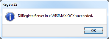

  3. Executați Linia de comandă (CMD) ca administrator. Pentru a face acest lucru, faceți clic pe butonul Start, cmdtastați și selectați cmd.exe din lista de căutare din dreapta, urmată de Executare ca administrator
  4. Introduceți Regsvr32 <full path to the location where you put visimax.ocx> (adică Regsvr32 C:\VISIMAX.OCX).
  5. O fereastră pop-up va indica faptul că registrul a fost adăugat cu succes. Faceți clic pe OK.

  2. Executați Linia de comandă (CMD) ca administrator. Pentru a face acest lucru, faceți clic pe butonul Start, cmdtastați și selectați cmd.exe din lista de căutare din dreapta, urmată de Executare ca administrator.
  3. Introduceți Regsvr32 <full path to the location where you put visimax.ocx> (adică Regsvr32 C:\VISIMAX.OCX).
  4. O fereastră pop-up va indica faptul că registrul a fost adăugat cu succes. Faceți clic pe OK.

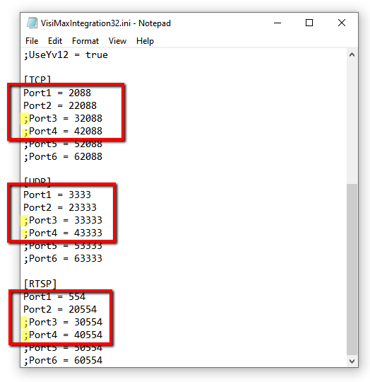

  2. Prin introducerea adresei într-o anumită sintaxă și editarea VisimaxIntegration32.ini fișierului după cum este descris mai jos:
    1. Introduceți adresa în bara de adrese, urmată opțional de tasta pound (#) și numărul de adrese de căutat. Rețineți că în această metodă, nu trebuie să specificați portul în adresă, ci doar <IP>#<number of addresses>. Iată două exemple:
      172.25.25.29#2 va scana atât 172.25.25.29, cât și următorul număr: 172.25.25.30 și le va adăuga la directorul pe care îl creați.
      10.0.0.99#10 va scana adresele IP 10.0.0.99-108
    2. Atunci când un VisiMAX server are mai mult de două porturi (două instanțe), trebuie să activați porturile suplimentare din fișier, prin anularea comentariului pentru porturi (eliminând punct și virgulă) în TCP, UDP și RTSP secțiunile din BriefCamfișierul VisimaxIntegration32.ini lui (localizateC:\Program Files\BriefCam\BriefCam Server\32\plugins: ).
      De exemplu, dacă VisiMAX serverul utilizează patru porturi, găsiți porturile 3 și 4 în fișier și necomentați-le (eliminați punct și virgulă) în toate secțiunile.
      Activarea unui port offline va încetini semnificativ procesul de conectare.
