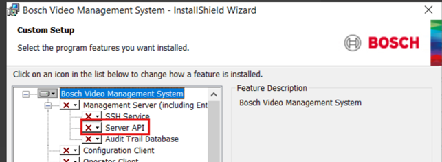

  • API-ul Bosch serverului este instalat pe fiecare server pentru Bosch management.
  • API-ul serverului ascultă portul 5399.
  • BriefCam are acces la mașină/mașini și la portul 5399 unde este instalat API-ul serverului.

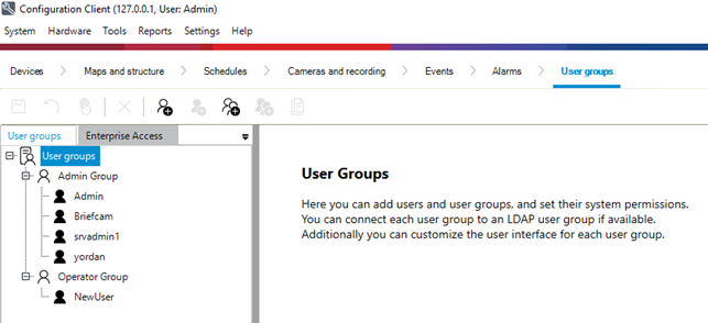

Bosch Date de autentificare administrator VMS
Aceste date de autentificare sunt disponibile la adresa: Grupuri de utilizator > Grupuri de administrare.

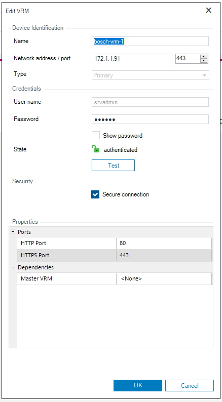

Bosch Date de autentificare cont serviciu VRM
Aceste date de autentificare sunt disponibile la: Dispozitive > Arbore dispozitiv > Dispozitive VRM > VRM specific.
  1. Faceți clic dreapta pe VRM-ul necesar.
  2. Selectați Editați dispozitivul VRM.
  3. Pentru a vedea parola, faceți clic pe caseta de selecție Afișare parole.

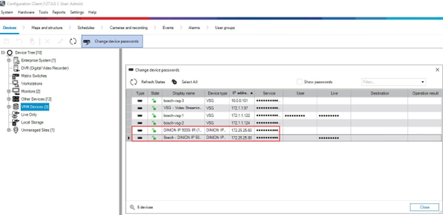

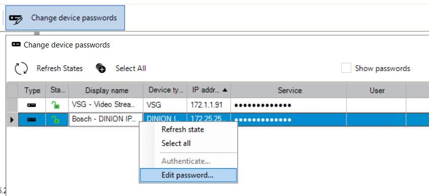

Bosch Date de autentificare cont serviciu dispozitiv VRM
Aceste date de autentificare sunt disponibile la: Dispozitive > Arbore dispozitive > Dispozitive VRM > Dispozitiv VRM specific (Bosch Camere).
  1. Selectați un dispozitiv VRM și faceți clic pe fila Schimbare parole dispozitiv.
  2. Pentru a vedea parola, faceți clic pe caseta de selecție Afișare parole.

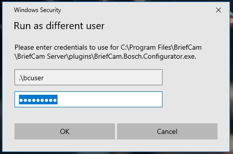

  2. Către{BriefCamServerDirectory}/plugins, faceți clic dreapta pe BriefCam.Bosch.Configurator.exe și selectați Executare ca utilizator diferit.Pentru a activa redările în flux live, veți rula BriefCam Bosch Configurator pe fiecare server VMS și mașină Alert Processing Server.

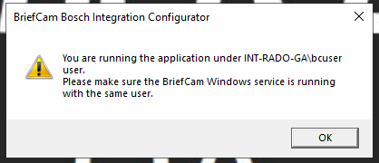

  3. Introduceți datele de autentificare ale utilizatorului Windows care rulează serviciile BriefCam. Acesta este de obicei utilizatorul implicit.
    Când aplicația este pornită cu succes, ar trebui să vedeți o solicitare care să confirme că utilizatorul selectat este utilizat.

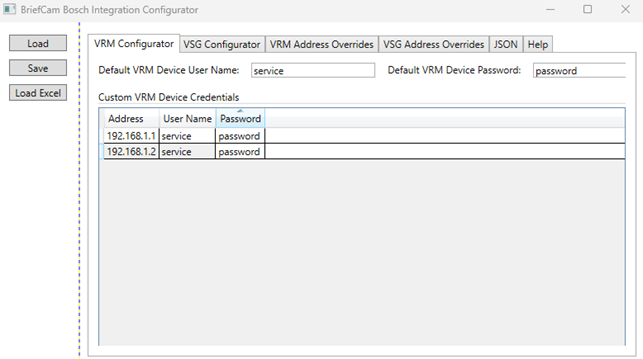

    1. Configurator VRM – Această filă este utilizată pentru a seta datele de autentificare implicite și personalizate pentru toate camerele adăugate ca dispozitive VRM (Bosch camere). Pentru a găsi aceste date de autentificare, consultați secțiunea privind datele de autentificare ale contului serviciului dispozitiv Bosch din subiectul Integrare Bosch.

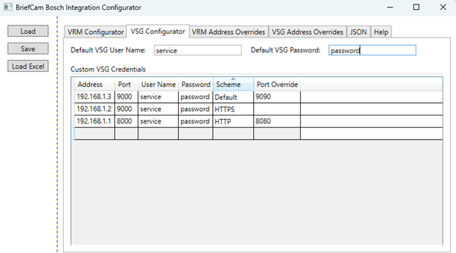

    3. Configurator VSG – Această filă este utilizată pentru a seta datele de autentificare implicite și personalizate pentru toate instanțele serverului VSG. Pentru a găsi aceste date de autentificare, consultați secțiunea privind datele de autentificare ale contului de serviciu Bosch VSG din subiectul Integrare Bosch. Când faceți clic pe Salvare, configurațiile sunt comise în fișierul de date de configurare și criptate.
      Notă
      Sunt necesare înlocuiri de adresă pentru a accepta camerele cu senzori multipli.

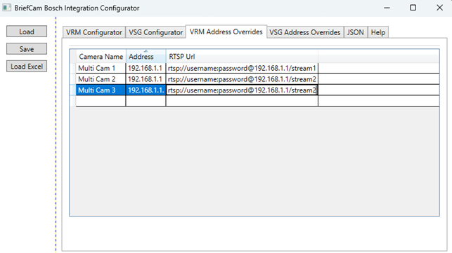

    4. Suprascriere adresă VRM - Această filă este utilizată pentru a seta o suprascriere explicită a adresei RTSP pentru un anumit nume de cameră VRM.
      Pentru fiecare flux, de la o cameră cu mai mulți senzori, trebuie definit un rând cu numele camerei, adresa camerei și un URL RTSP valid.
      Numele camerelor trebuie să fie exact așa cum sunt afișate în VMS. De exemplu, spațiile următoare sau inițiale nu vor corespunde cu numele camerei.
      URL-urile RTSP trebuie să aibă acreditări incluse în URL, dacă RTSP este securizat.
      URL-urile înlocuite vor fi utilizate atunci când BriefCam solicită URL-uri de flux live pentru camerele specificate.

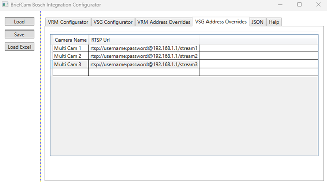

    5. Suprascrieri de adrese VSG - Această filă este utilizată pentru a seta o adresă RTSP de înlocuire explicită pentru un nume de cameră VRM dat.

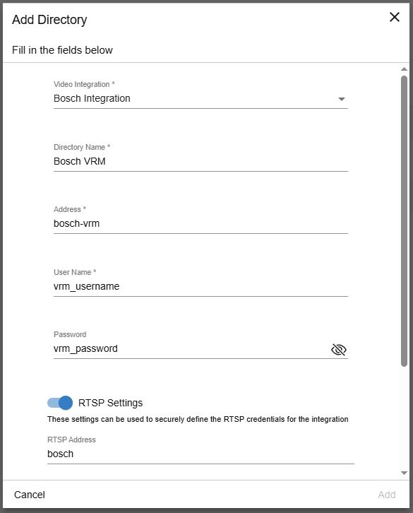

  1. În BriefCam Administrator Consolefilă, deschideți secțiunea Gestionarea camerei.
  2. Faceți clic pe butonul Adăugare director.
  3. Din câmpul Integrare video, selectați Integrare Bosch
  4. În câmpul Nume director, introduceți un nume.
  5. În câmpurile Adresă, Nume de utilizator și Parolă, introduceți datele de autentificare ale contului serviciului Bosch VRM.
  6. Activați comutarea setărilor RTSP.
  7. În secțiunea Setări RTSP, introduceți datele de autentificare ale administratorului Bosch VMS.
  8. Faceți clic pe Adăugare.

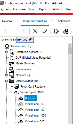

Deschideți clientul de Bosch configurare și efectuați următoarele:
  1. Navigați La Hărți Și Structură.
  2. Din Device Tree, navigați la Alte dispozitive -> Intrări virtuale.

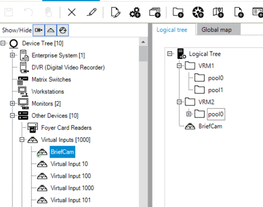

  3. Redenumiți una dintre intrările virtuale implicite disponibile sau adăugați una nouă, cum ar fi intrarea virtuală la BriefCam. Toate alertele RESPOND vor fi primite cu această intrare virtuală denumităBriefCam.
  4. Glisați și fixați intrarea virtuală redenumită în arborele logic.
  5. Salvați modificările.

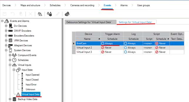

  7. Navigați La Evenimente.
  8. Din arborele dispozitivelor, navigați la alte dispozitive -> Intrări virtuale -> Stare de intrare -> Date de intrare virtuale.
  9. Selectați Setări pentru fila Date de intrare virtuale.
  10. Setați programul de declanșare a alarmei la Întotdeauna pentru intrarea virtualăBriefCamnumită .
  11. Salvați modificările.

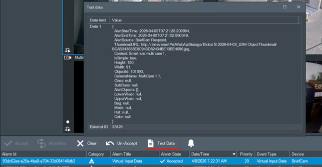

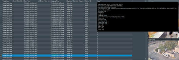

În clientul operator, alarmele vor arăta similar cu imaginea de mai jos.
Când un operator trece peste câmpul Date, se va afișa textul alarmei.
Sau, dacă un operator selectează o alarmă și face clic pe butonul Date text, va fi afișat un pop-up cu textul alarmei.
Coloana ID extern este ID-ul alarmei din BriefCam.
Coloana Dispozitive este dispozitivul de intrare virtual care a fost configurat în pașii anteriori.

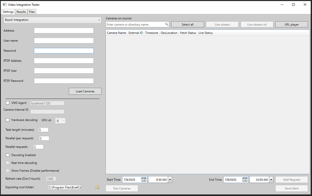

Depanarea cu versiunea personalizată a testerului de integrare video
Există o versiune personalizată a testerului de integrare video (VIT) care acceptă Bosch pluginul. Acest lucru va oferi posibilitatea de a depana redările în flux video, redările în flux live și funcționalitatea generală a Bosch pluginului.
Poate furniza date de autentificare RTSP și poate lucra cu implementarea Bosch pluginului.
  1. Executați VIT ca utilizator de serviciu BriefCam pentru a activa decriptarea fișierului date de configurare.
  2. Utilizați aceleași date de autentificare VRM și VMS care sunt configurate în BriefCam Administrator Console server pentru a asigura acces și autentificare consecvente.

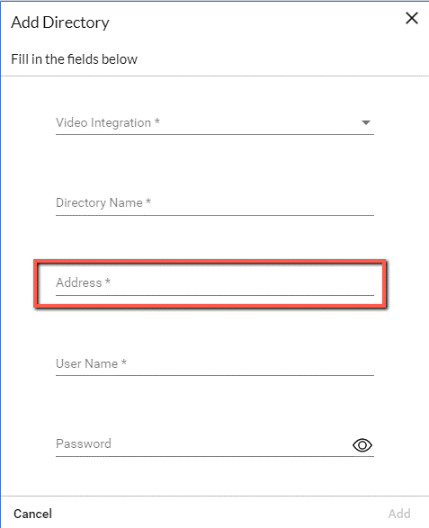

Se face conectarea la Bosch VMS
Notă
Dacă Bosch VRM este instalat pe o mașină separată și nu pe VMS, în câmpul Adresă din ecranul Adăugare director din BriefCam Administrator ConsoleVMS, specificați adresa IP a VRM și nu adresa IP a VMS.

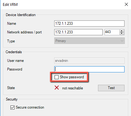

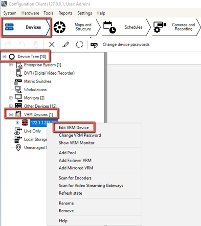

  1. Conectați-vă la Bosch 11 VMS folosind utilizatorul implicit al Bosch VRM numit srvadmin (acesta este singurul utilizator pe care îl puteți utiliza).
  2. În Boschclientul de configurare , accesați Dispozitive.
  3. În Device Tree, navigați la dispozitivele VRM și faceți clic dreapta pe dispozitivul principal.
  4. Selectați Editați dispozitivul VRM.
  5. În ecranul Editare VRM, bifați caseta de selectare Afișare parolă. Numele de utilizator (srvadmin) și parola pe care le-ați setat aici trebuie să fie utilizate pentru a vă conecta Bosch la VMS, pentru a prelua camere și a exporta video.

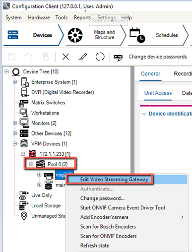

  6. Navigați la dispozitivele VRM, la VRM-ul principal și la rezerva 0.

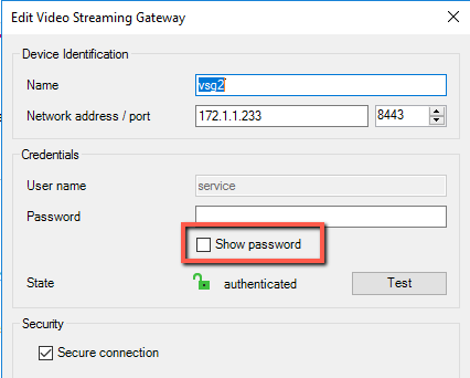

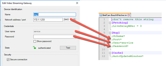

  7. Faceți clic dreapta pe gateway-ul de redare în flux video (vsg2în imaginea de mai jos) și selectați Editare Video Streaming Gateway.
  8. În ecranul Editare Video Streaming Gateway, bifați caseta de selectare Afișare parolă.
Notă
Pentru a accepta atât camerele VRM, cât și pe cele VSG, trebuie să utilizați aceeași parolă pentru VSG și pentru toate dispozitivele VRM.
Activarea redării în flux live pentru Bosch 11
Pentru a activa redarea în flux live pentru Bosch 11, faceți următoarele modificări în fișierul BriefCam.Bosch6Fetcher.ini:
  1. Asigurați-vă că User setarea este setată la service. Pentru versiunile anterioareBosch, nu modificați această setare.
  2. În User Name afișare și Password setări, introduceți parola din ecranul Editare Video Streaming Gateway (așa cum se arată în imaginea de mai jos).
    Notă
    Toate camerele care sunt configurate în VMS cu acest nume de utilizator și această parolă vor funcționa cu fluxul video live.
  3. În Port setare, introduceți portul din câmpul Port de rețea din ecranul Editare Video Streaming Gateway (așa cum se arată în imaginea de mai jos).
  4. Dacă caseta de selectare Conexiune securizată este debifată în ecranul de mai sus, Schema setați http.
  5. Introduceți următoarea secțiune în fișierul .ini și completați datele de autentificare:
    [Live] OnvifUser=service OnvifPassword=xxxxxxxxxxxxxxx
  6. Eliminați punct și virgulă înainte de orice setare pe care ați modificat-o.
  7. Reporniți BriefCam serviciile.

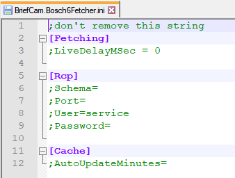

Bosch Setări în BriefCam
Fișierul BriefCam.Bosch6Fetcher.ini (localizat în mod implicit la C:\Program Files\BriefCam\BriefCam Server\plugins) include următoarele setări:
Setare
Descriere
LiveDelayMsec
La configurarea modulului RESPOND pentru a utiliza Bosch camere, marcajul temporal nu este livrat ca parte a fluxului RTSP. Ca urmare, BriefCam utilizează ora locală a sistemului ca timp de redare în flux, minus un timp de întârziere configurabil pentru a reprezenta latența rețelei și a sistemelor. Acest decalaj de timp poate fi configurat în LiveDelayMSec setare (implicit 0înseamnă, fără întârziere).
Schema
Setați ce schemă să utilizați: http sau https (implicit). Această setare este relevantă doar pentru Bosch 11.
Port
Portul gateway-ului de redare în flux a conținutului video. Valoarea implicită este 8443. Această setare este relevantă doar pentru Bosch 11.
User
Numele de utilizator pentru gateway-ul de redare în flux a conținutului video. Pentru Bosch 11 și mai sus, setați acest lucru pentru service și eliminați punct și virgulă. Această setare este relevantă doar pentru Bosch 11.
Password
Parola pentru gateway-ul de redare în flux video pentru utilizator. Pentru Bosch 11 și mai sus, setați o parolă și eliminați punct și virgulă. Rețineți că trebuie să utilizați aceeași parolă pentru VSG și toate dispozitivele VRM. Această setare este relevantă doar pentru Bosch 11.
AutoUpdateMinutes
Cât de des în câteva minute pentru a verifica dacă s-a făcut o modificare la configurația camerei ONVIF și a actualiza cache-ul.
