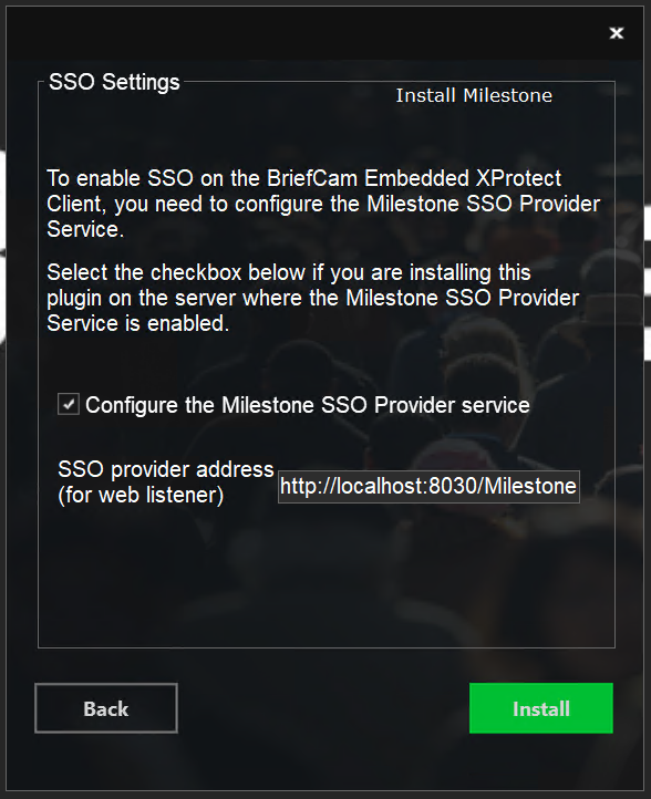

Se quiser ativar o Cliente XProtect BriefCam Incorporado:
Marque a caixa de seleção Configurar o serviço Milestone SSO Provider. Observe que em todas as outras máquinas com o OX6.OnDemand Service ou OX6.RealTime Service, não marque a caixa de seleção.
Se o Milestone SSO Provider e os serviços da BriefCam Web estiverem instalados na mesma máquina, o endereço do provedor SSO deve ser localhost. Por exemplo:
http://localhost:8030/MilestoneSSO/.Se o Milestone SSO Provider e os serviços da BriefCam Web estiverem instalados em computadores diferentes, insira o endereço do provedor de SSO. O endereço do provedor SSO deve apontar para o host que está executando o serviço Milestone SSO Provider. por exemplo:
http://briefcam-server:8030/MilestoneSSO/.Verifique se os URLs fornecidos estão corretos clicando no botão Verificar URLs.
Clique em Instalar.

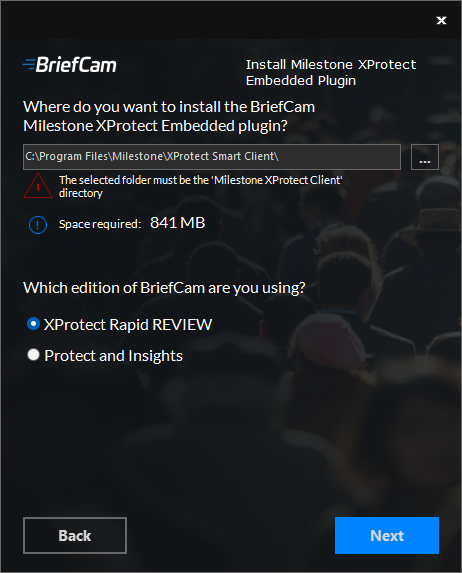

ETAPA 2: Instalar o Milestone Embedded Client.
Em cada uma das máquinas XProtect Smart Client em que você deseja incorporar o BriefCam, clique com o botão direito no
BriefCamEmbeddedClientForMilestoneXProtect_sep_<version number>.exearquivo e selecione Executar como administrador.Na tela de boas-vindas, clique em Introdução.
Aceite os termos do contrato de licença.
Clique em Avançar e a tela a seguir aparecerá.
Selecione o caminho de destino da instalação. Observe que o caminho de instalação deve ser o mesmo diretório onde o Milestone XProtect Smart Client está instalado.
Selecione qual edição de vídeo BriefCam você está usando.
Clique em Avançar e depois em Instalar.

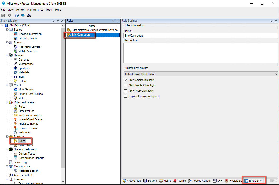

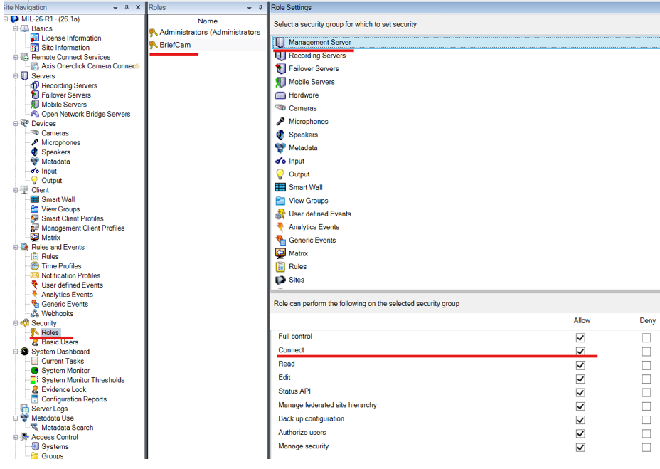

Faça login no Milestone XProtect Management Client.
Clique com o botão direito do mouse na seção Funções e adicione uma nova função, por exemplo: Usuários do BriefCam, conforme mostrado na imagem abaixo.
Certifique-se de que a nova função esteja selecionada e clique na guia BriefCam na parte inferior da tela. No Milestone XProtect Management 2023 R1, a guia é chamada MIP

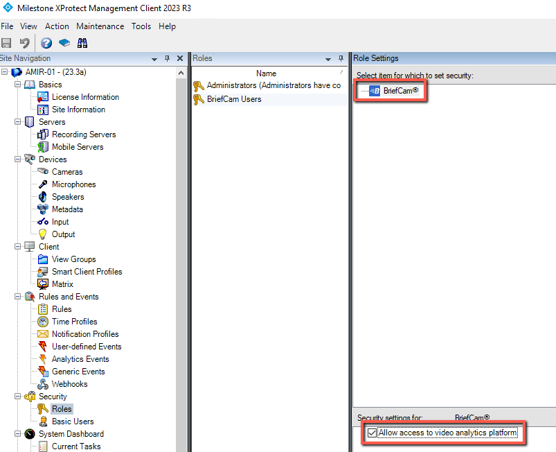

Na seção Configurações da função, selecione a função BriefCam, conforme mostrado na imagem abaixo.
Dê acesso a esses usuários BriefCam marcando a caixa de seleção Permitir acesso à plataforma de análise de vídeo.

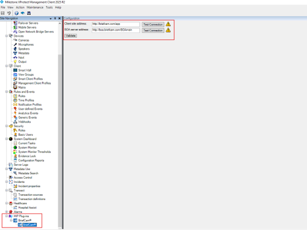

Agora, você configurará os endereços BriefCam que serão usados pelo Cliente Incorporado para login no SSO.
Navegue até a guia MIP Plugins -> BriefCam -> BriefCam > Configurator.
No campo Endereço do site do cliente , insira o endereço do cliente BriefCam.
No campo Endereço do servidor BOA, insira o endereço do serviço BOA.
Se quiser verificar se os URLs estão corretos, você pode clicar no botão Testar conexão para cada um dos endereços adicionados.
Clique no botão .
Salve as alterações.

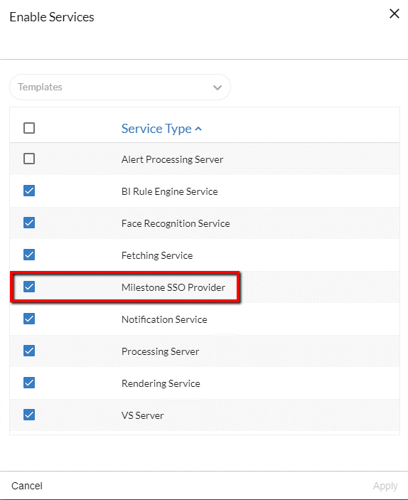

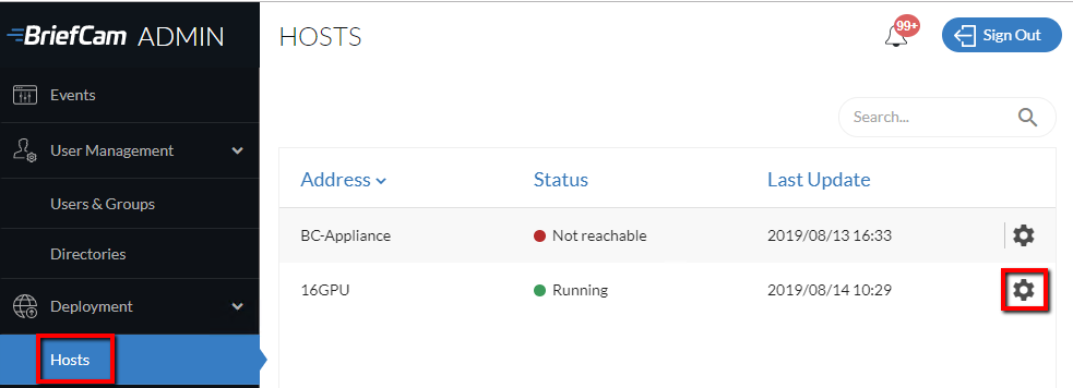

No, BriefCam Administrator Consoleabra a seção Implantação e, em seguida, Hosts.
Encontre seu host e clique no ícone de engrenagem dele.
Selecione o serviço Milestone SSO Provider e clique em Aplicar.

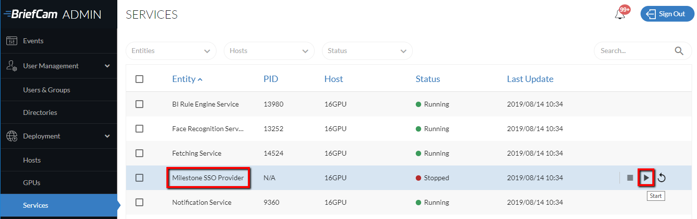

Na seção Serviços, inicie o serviço Milestone SSO Provider.

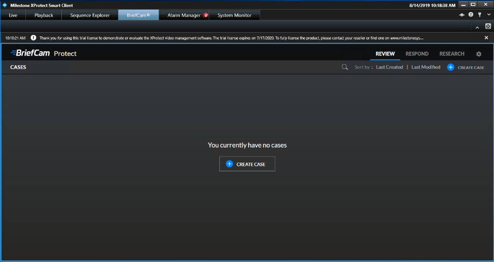

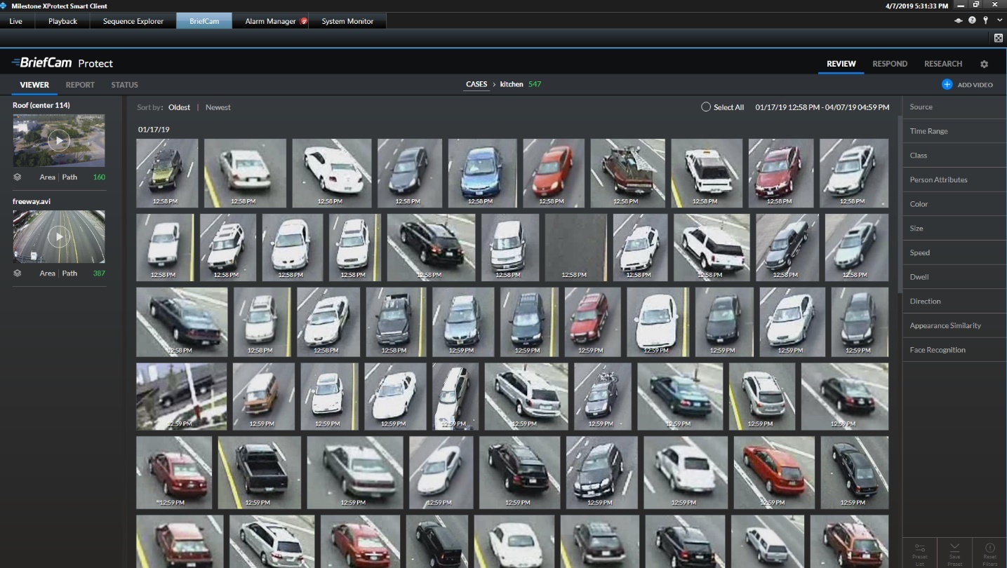

Visualização da guia BriefCam na Milestone

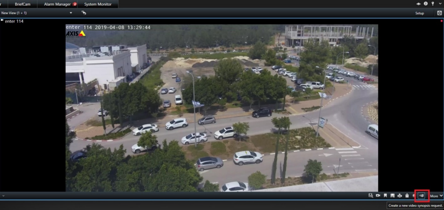

Inicie o XProtect Smart Client e faça login no servidor Milestone.
Assim que estiver funcionando, uma guia do BriefCam® aparecerá na janela principal do aplicativo do XProtect Client.
Clique na guia BriefCam® e você será automaticamente conectado ao BriefCam Client incorporado.

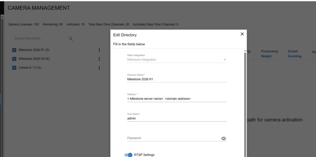

hosts.Na seção Gerenciamento de CâmerasBriefCam Administrator Consoleda Milestone, edite o diretório da Milestone definindo o campo Endereço como o nome completo do endereço adicionado no arquivo de hosts: <nome do servidor Milestone> ou <nome do servidor Milestone>.<endereço do domínio>.

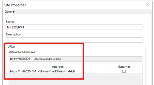

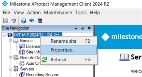

Para encontrar o endereço que precisa ser resolvido:
No Milestone XProtect Management Client, clique com o botão direito no servidor no menu e clique em .
Na seção URLs da janela Propriedades do Site , você encontrará o endereço que precisa ser resolvido no campo Endereços Alternativos.

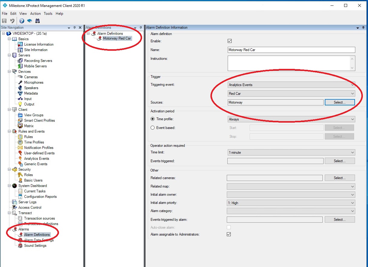

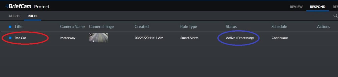

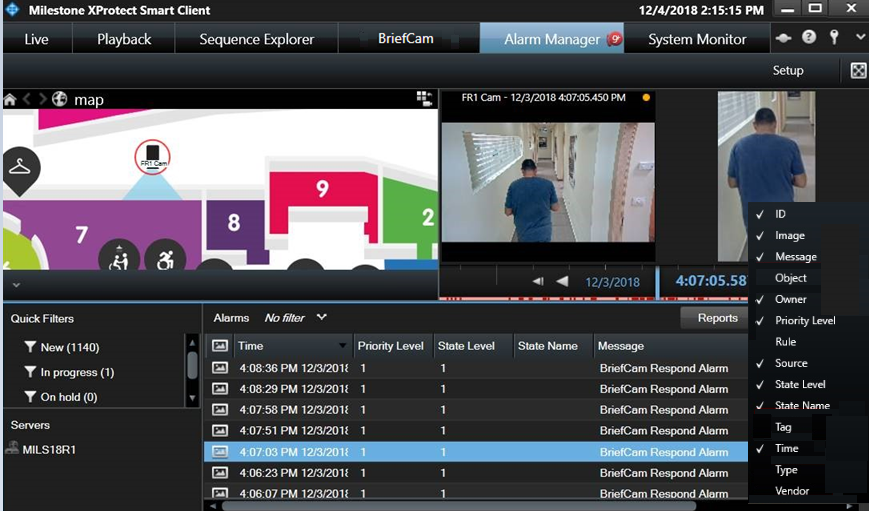

Envio de alertas à Milestone

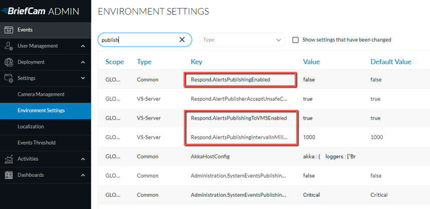

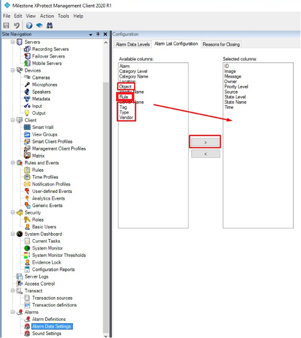

Alertas podem ser enviados ao gerente de alarmes da Milestone.
Na seção Configurações do ambiente doBriefCam Administrator Console, há três configurações relevantes para enviar alertas fora BriefCamde:
Para enviar alertas para fora de BriefCam, defina a configuração Respond.AlertsPublishingEnabled como verdadeira.
Para enviar alertas para um VMS, verifique se Respond.AlertsPublishingToVMSEnabled está definido como verdadeiro.
Para alterar o intervalo de sondagem, use a configuração Respond.AlertsPublishingIntervalInMilliseconds.
Se você fizer alterações nas configurações, precisará reiniciar ou iniciar o serviço VSServer.
Nota
Somente alertas produzidos pelas câmeras conectadas da Milestone serão enviados ao servidor da Milestone.

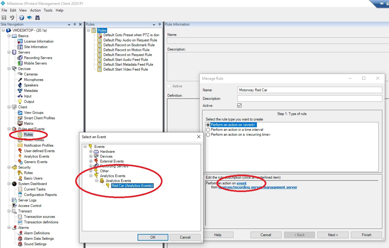

Enviando eventos analíticos para a Milestone
A Milestone pode receber eventos analíticos de BriefCam.

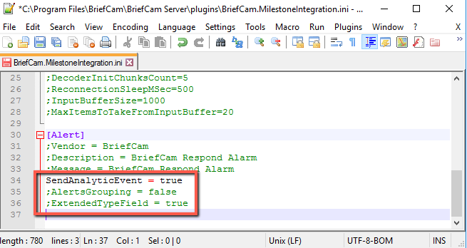

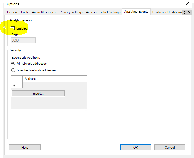

Para enviar eventos analíticos (em vez de alertas), você precisa fazer alterações tanto no lado da BriefCam quanto no da Milestone:
Configuração do BriefCam
Abra o arquivo BriefCam.MilestoneIntegration.ini, que está localizado em:
C:\Program Files\BriefCam\BriefCam Server\plugins.Altere SendAnalyticEvent para verdadeiro e remova o ponto e vírgula (;).
Se você não quiser enviar dados sobre os Atributos de Classe e Cor e Pessoa, altere ExtendedTypeField para falso e remova o ponto e vírgula (;).
O parâmetro AlertsGrouping permite definir o que acontece quando um objeto dispara várias regras:

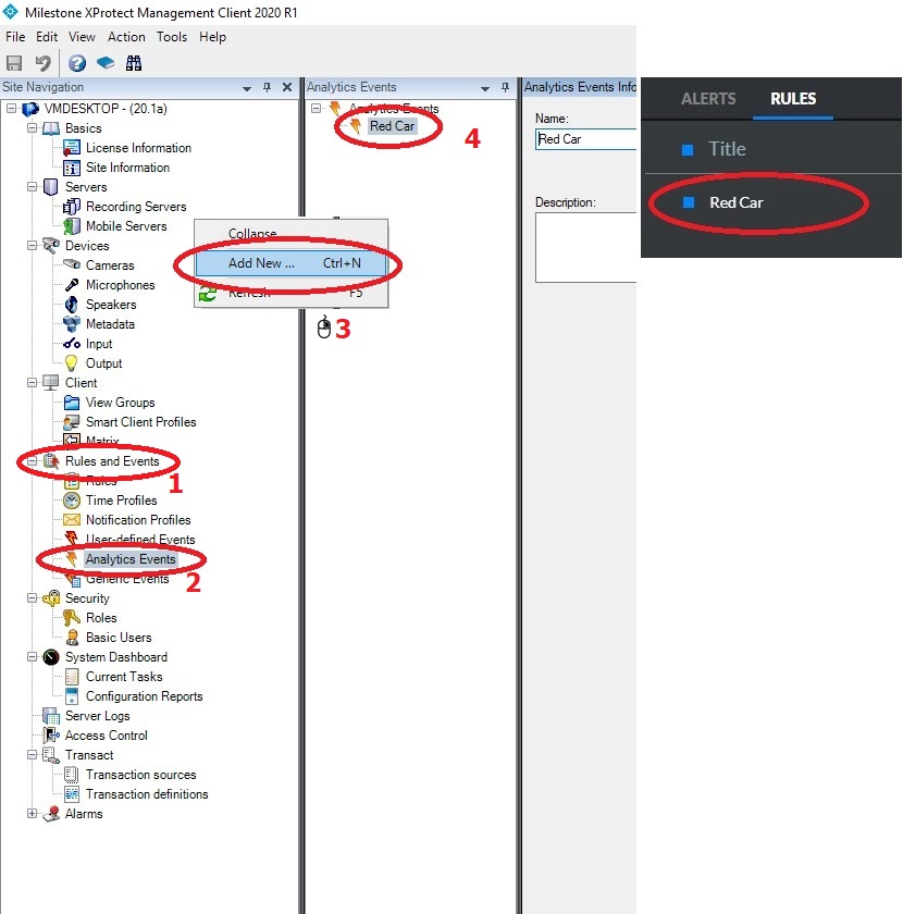

Na guia BriefCam do XProtect Client, navegue até RESPOND e crie uma regra.
Anote o Título e verifique se o Status está Ativo (Processamento).
Abra o Milestone XProtect Management Client.
No menu Ferramentas, selecione Opções.
Abra a guia Eventos analíticos, marque a caixa de seleção Ativado e clique em OK.
No painel Navegação no Site, abra a pasta Regras e Eventos.
Clique com o botão direito na entrada Eventos analíticos.
Selecione Adicionar novo.
Nomeie a análise mesmo com o mesmo nome da regra criada em BriefCam (certificando-se de que os espaços e as maiúsculas/minúsculas sejam todos idênticos).
Navegue até Regras e eventos > Regras, clique com o botão direito e adicione uma nova regra.
Para disparar um evento a partir de um Evento Analítico do BriefCam, em Executar ação em um evento, selecione o Evento Analítico criado na etapa acima.
Conclua a regra com a câmera e as ações de sua escolha. Por exemplo, se quiser que o nome da regra apareça, nas colunas Disponíveis, selecione Regra e clique no ícone
para movê-la para as colunas Selecionadas.Observe que as colunas Objeto e Tipo só aparecerão se a configuração
ExtendedTypeFieldnoBriefCam.MilestoneIntegration.iniarquivo estiver definida comotrue(para mais detalhes, consulte a seçãoBriefCam Configuração acima).A tabela abaixo mostra o que é enviado da Milestone BriefCam para a Milestone quando uma ação específica da Milestone é usada.
Milestone Action
Dados Enviados BriefCam Pela Milestone
Exemplo
Objeto
Classe (dados da classe)
Pessoa (homem)
Tipo
Cor e Atributos de Pessoa (se a classe for Pessoa)
Uma combinação dos seguintes campos: Desgaste inferior, Desgaste superior, Chapéu, Bolsa. Na forma de FieldName: Value,
Cor: Vermelho,
Desgaste Inferior: Longo, Desgaste Superior: Mangas Longas, Chapéu: Não,
Bolsa: Não
Marca
Para alertas de reconhecimento facial (FR):
Nome da lista (nome da face)
Para alertas de reconhecimento de placa (LPR):
Nome da lista (número da placa de licença)
Outros: Vazio
Para alertas FR:
Suspeitos (Frank Smith)
Para alertas de LPR:
Carros restritos (2175834)
Descrições / Instruções
Para alertas de FR/LPR:
Confiança: []
Outros: Vazio
Confiança para suspeitos1 (Frank Smith) = 81%, Confiança para suspeitos2 (Frank Smith) = 37%,
Fornecedor
BriefCam
BriefCam

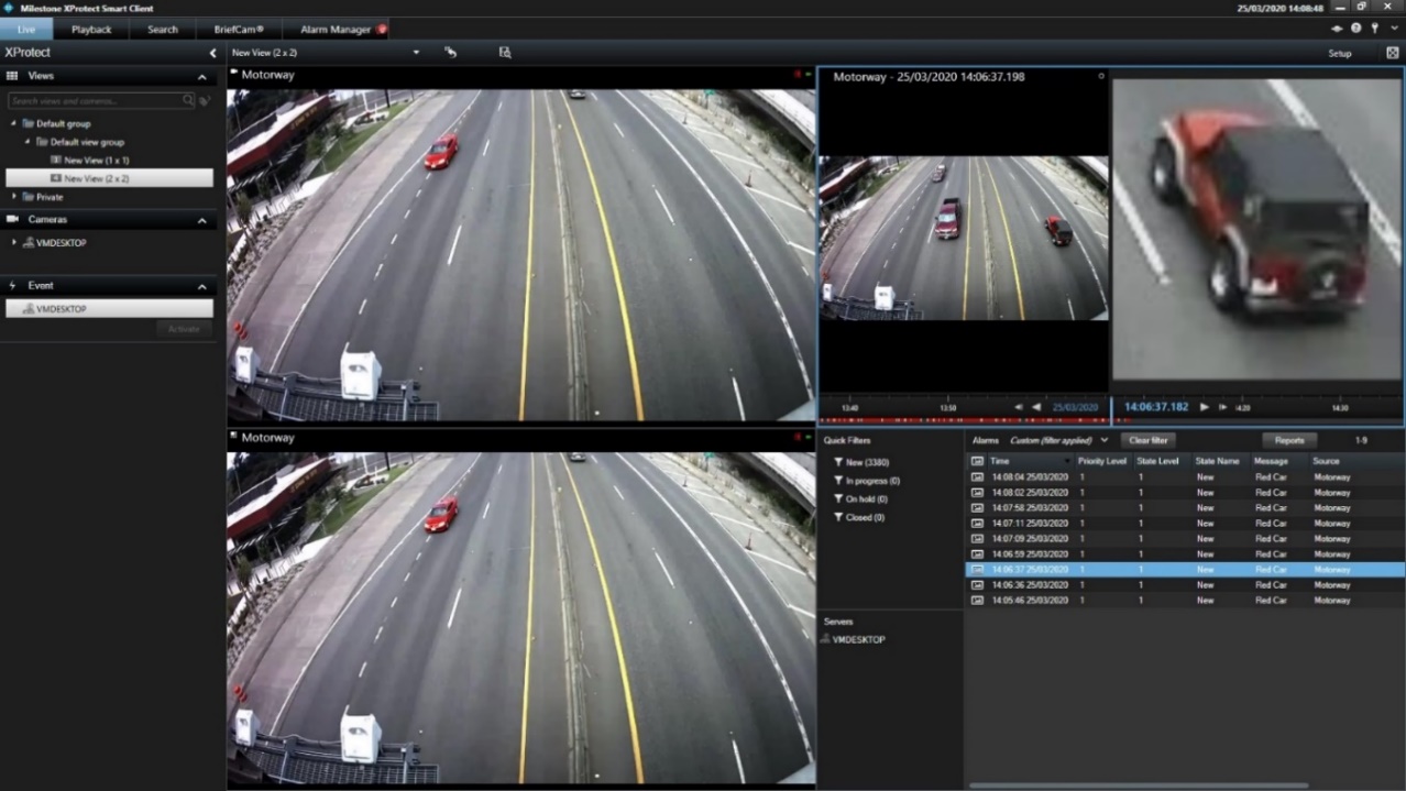

Para disparar alarmes no Gerenciador de Alarmes, navegue até Alarmes > Definições de Alarmes.
Clique com o botão direito e adicione um novo alarme.
No campo Evento disparador, selecione Evento analítico e o Evento analítico desejado criado anteriormente, seguido pela câmera relacionada.
Os eventos de alarme e as miniaturas aparecerão agora no Gerenciador de alarmes (conforme mostrado na imagem abaixo).

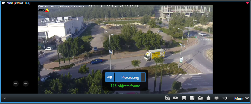

Criação de uma VIDEO SYNOPSIS® conta diretamente da Milestone
Se você instalou o cliente XProtect® aprimoradoBriefCam, pode criar um resumo diretamente da Milestone.

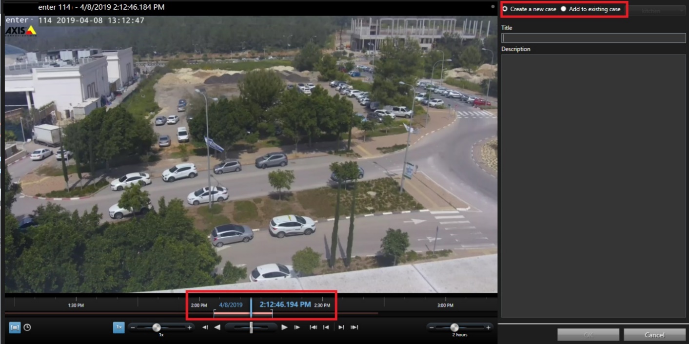

Quando estiver visualizando um vídeo na Milestone (na guia Ao vivo, na guia Reprodução e em uma imagem flutuante), você pode clicar no ícone do BriefCam no canto inferior direito da tela. Isso criará um novo VIDEO SYNOPSIS® campo em BriefCam.
Clique no ícone BriefCam e a tela a seguir aparecerá.
Ajuste o quadro de tempo usando o botão deslizante.
No canto superior direito da tela, selecione Criar um novo caso ou Adicionar ao caso existente e clique em OK.
Em seguida, você verá na parte inferior da tela o ícone do BriefCam
e verá o progresso do processamento da sinopse. Clique no ícone BriefCam para navegar até a guia BriefCam e encontrar o caso correto.
Você verá uma tela, como a abaixo.

Abra o
BriefCam.MilestoneIntegration.iniarquivo, que está localizado em:C:\Program Files\BriefCam\BriefCam Server\plugins.Defina a configuração de LiftPrivacyMask como verdadeira e remova o ponto e vírgula (;).
No, BriefCam Administrator Consolereinicie o serviço VS Server.

A Autenticação SSO Incorporada Milestone falha em ambientes distribuídos. Para resolver este problema:
Na configuração do ambiente BriefCam Administrator ConsoleSSOEndpoint, altere o host local para o nome do host que executa o Milestone SSO Provider.
Na máquina que executa o Milestone SSO Provider, dê ao usuário do BriefCam que executa os BriefCam serviços uma permissão específica para abrir um listener executando o seguinte comando no PowerShell como Admin (substitua a url e os valores do usuário pelos valores do seu ambiente):
Reinicie os serviços do provedor SSO da Milestone no servidor e o IIS na máquina de serviços da Web.
