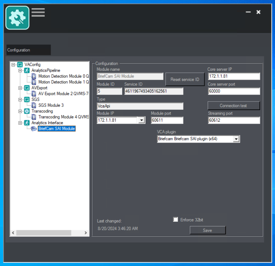

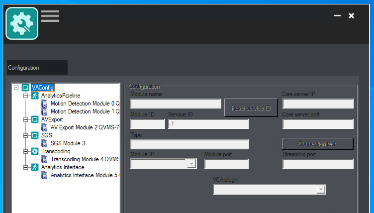

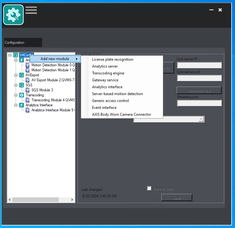

BriefCamQognifySaiPlugin.exearquivo e execute o como administrador.Abra a Ferramenta de Administração do VMS VA.
Clique com o botão direito no nó raiz VAConfig.
Selecione Adicionar novo módulo e, em seguida, Interface analítica.
Os campos de configuração serão preenchidos para você. Verifique se, no campo Plug-in VCA, o plug-in BriefCam está selecionado.
Clique no botão Salvar.

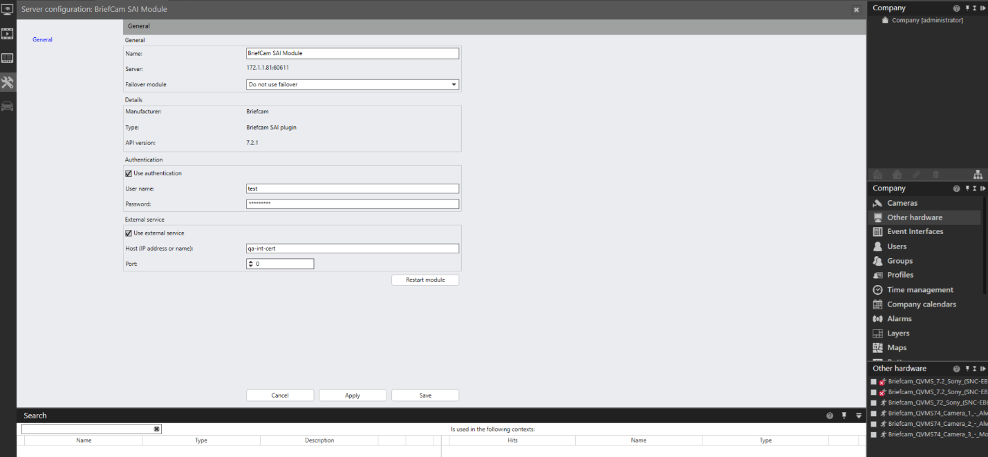

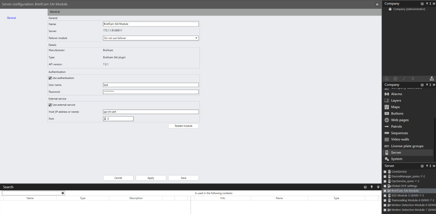

Abra o QVMS Cliente com o Administrador.
No lado esquerdo, navegue para o Modo de configuração.
No lado direito, abra o menu Servidor.
Selecione o módulo BriefCam SAI.
Defina o nome de usuário e a senha para BriefCam.
Observe que o usuário deve ser um Usuário Básico (e não um usuário administrador) e ter acesso às regras que precisam ser enviadas para QVMS.
Defina o nome do host da BriefCam instância. (Lembre-se de que endereços IP não funcionarão.)
Observe que o valor no campo Porta não é usado e deve ser deixado como 0.

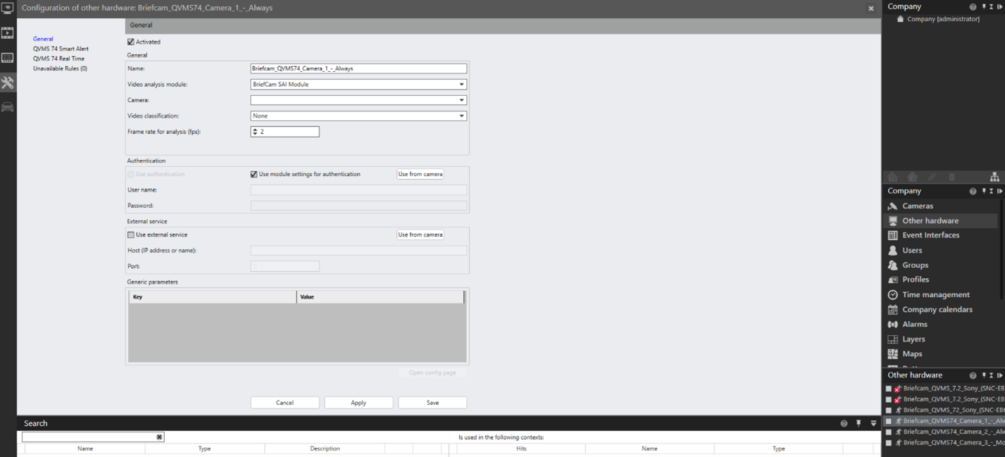

Navegue até o menu Outro hardware.
Observe que, em Outro hardware, todas as câmeras dos BriefCam diretórios serão adicionadas como canais.
Selecione um canal de câmera.
No menu Canal da câmera , é possível fazer um mapeamento adicional para os eventos recebidos por BriefCam.

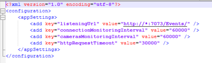

Quando o plug-in SAI é instalado, você terá um Briefcam.QognifySai.dll.config arquivo, que por padrão está localizado no diretório de instalação SAI.
Este arquivo tem os seguintes parâmetros:
listeningUrl– O URL que escuta eventos de entradaBriefCam, que por padrão é definido para ouvir todos os endereços.connectionMonitoringInterval– O intervalo em ms entre as solicitações de polling do KeepAlive. O padrão é 60000 ms.camerasMonitoringInterval– O intervalo em ms entre a busca da lista de câmeras. O padrão é 60000 ms.httpRequestTimeout– Tempo limite para o cliente HTTP enviar uma solicitação para BOA (BriefCam Open API). O padrão é 30000 ms.

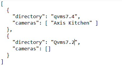

Filtragem de canais de câmera
Quando houver um único diretório no BriefCam, você pode filtrar as câmeras necessárias. Isso é feito com o arquivo.VMSCameraList.json. O arquivo está localizado em: <QognifyVMSInstallationDirectory>\VersatileApplications64\VcaPlugin\. VMSCameraList.jsonO arquivo contém o mapeamento BriefCam entre diretórios e suas câmeras e outros canais de hardware criados Qognify VMSno. As câmeras podem ser filtradas por diretório ou por diretório e nome da câmera.
Para adicionar um diretório ao arquivo, use a seguinte sintaxe:
"directory": "<Directory Name>",
"cameras":[]
· To add a directory with specific cameras to the file, use the following syntax:
"cameras":[“<CameraName1>”, “<CameraName2>”,]
}Quando houver mais diretórios no BriefCam que são necessários no QVMS, você terá que filtrar todas as câmeras do diretório necessário. As câmeras devem ser filtradas por diretório e nome da câmera. Vários diretórios podem ser incluídos como uma lista no arquivoVMSCameraList.json.
Para adicionar um diretório com todas as câmeras dele ao arquivo, use a seguinte sintaxe:
"cameras":[“<CameraName1>”, “<CameraName2>”,<…….>,]
}Para adicionar vários diretórios com todas as câmeras deles ao arquivo, use a seguinte sintaxe:
"directory": "<Directory Name2>",
"cameras":[“<CameraName3>”, “<CameraName4>”,]
}Há um arquivo de exemplo no diretório de instalação do Plug-in chamado VmsCameraListSample.json. A seguir, um exemplo de configuração:

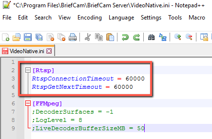

Nas Ocularis integrações, as regras podem ficar travadas no status de recuperação devido ao tempo de carregamento lento. Para resolver esse problema, no
VideoNative.iniarquivo (localizado emC:\Program Files\BriefCam\BriefCam Server), altere os parâmetros,RtspConnectionTimeoutbemRtspGetNextTimeoutcomo os parâmetros, para60000e remova os ponto e vírgula do início dessas linhas.
