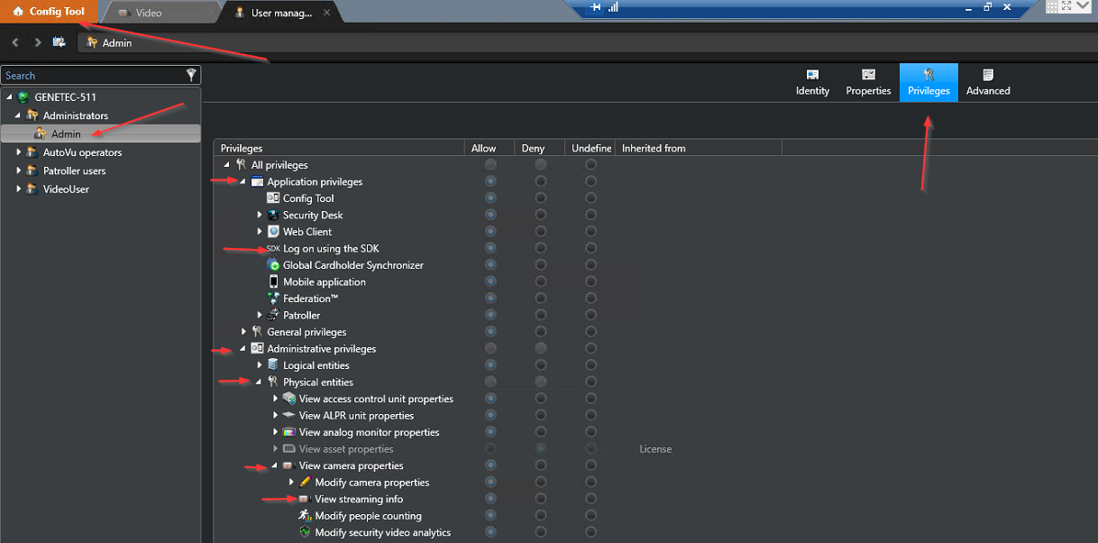

Privilégios Genetec Necessários
Os seguintes privilégios são necessários no Genetec lado para conectar-se a BriefCam:
Para poder conectar:
Privilégios do aplicativo -> Faça logon usando o SDK
Para recuperar uma lista de câmeras:
Privilégios administrativos -> Entidades físicas -> Visualizar propriedades da câmera -> Visualizar informações de fluxo
Para fluxos ao vivo:
Privilégios de ação -> Câmeras -> Visualizar vídeo ao vivo
Para busca:
Privilégios de ação -> Câmeras -> Visualizar reprodução -> Exportar vídeo
Para alertas:
Privilégios administrativos -> Gerenciamento de alarmes -> Visualizar propriedades de alarmes -> Modificar propriedades de alarmes -> Adicionar alarmes
Privilégios de ação -> Alarmes -> Disparar alarmes
Privilégios administrativos -> Gerenciamento do sistema -> Visualizar propriedades do usuário
Privilégios administrativos -> Gerenciamento do sistema -> Visualizar propriedades do servidor

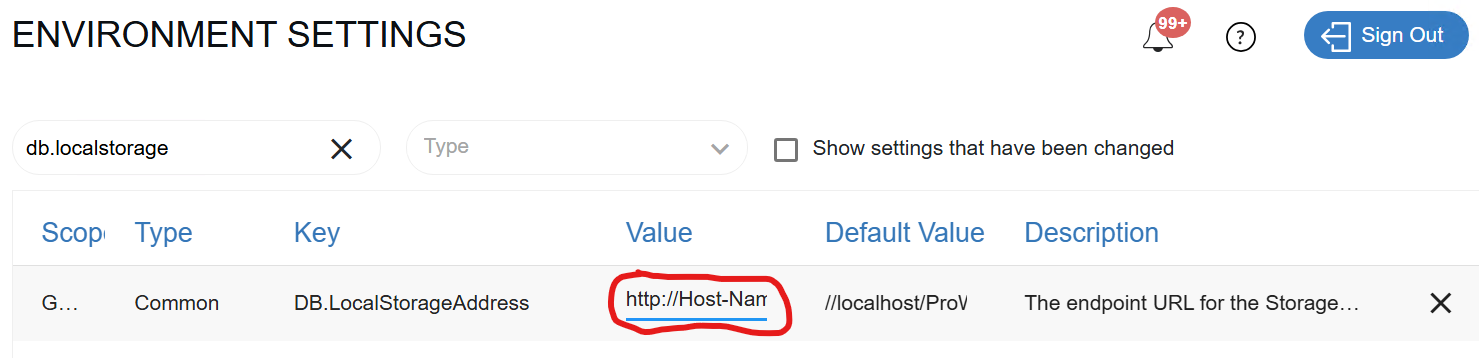

  1. Ao instalar o plug-Genetecin, no campo Caminho do SDK Genetec, insira o caminho para o SDK listado na tabela acima para a sua versão do Genetec. Use o segundo caminhoGenetec v5.7 SDK para o 5.7 SR6 SDK. Os plug-ins que não têm sep no nome têm nomes ligeiramente diferentes para esses campos.
  2. Após a conclusão da instalação, abra o BriefCam Administrator Console.
  3. Na configuração do ambiente DB.LocalStorageAddress, adicione um prefixo http: ou https: ao valor.

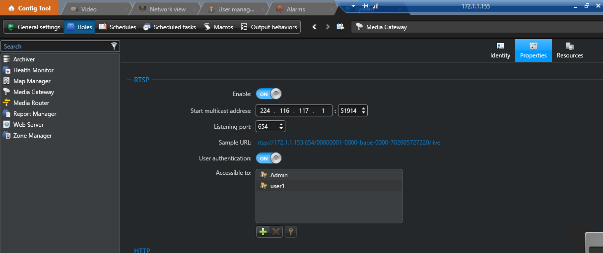

Para extrair fluxos em tempo real de Genetec e criar alertas emBriefCam:
  1. Certifique-se de que o Genetec portal esteja configurado para ativar o RTSP e que a autenticação esteja ativada.

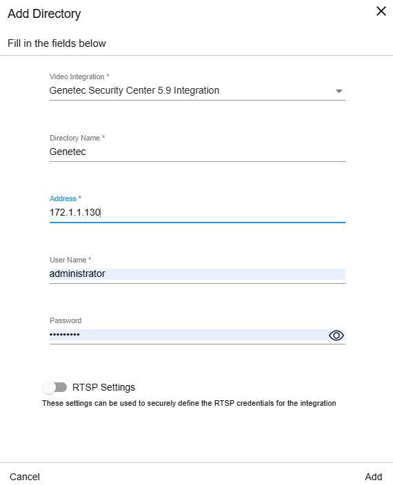

  2. No BriefCam Administrator Console, ao adicionar um diretório, você precisa inserir as seguintes informações:
    • Nome do diretório – Digite um nome para o diretório. O nome será exibido para os usuários finais ao selecionar as câmeras.
    • Endereço – Insira o endereço do servidor de diretório (nome do host ou endereço IP) do servidor Genetec de diretório.
    • Nome de usuário – Insira um nome de usuário que será usado para autenticar o Genetec diretório.
    • Senha – Digite a senha para o usuário acima.
      Observe que as integrações baseadas em RTSP não funcionam quando as credenciais do usuário incluem o sinal @.
    • Configurações de RTSP – Ative este botão. Como a autenticação de usuário do RTSP está ativada, você precisa inserir as credenciais do RTSP. O nome de usuário, a senha e o endereço do RTSP serão usados para autenticação no servidor RTSP.

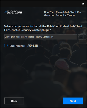

A seção a seguir descreve a instalação e a configuração que precisam ser realizadas para permitir que o aplicativo do cliente da Web seja incorporado ao BriefCam aplicativoGenetec Security Desk.
Depois de instalar o plug-Genetecin e o SDK relevante no BriefCam servidor, você está pronto para instalar o Genetec Embedded Client.
  1. Genetec Security Desk No mesmo computador em que o aplicativo está instalado, execute a instalação do plug-in de integração integrada clicando com o botão direito no arquivo e selecionando BriefCamEmbeddedClientForGenetecSecurityCenter_7.0.xxx.exeExecutar como administrador.
  2. A instalação verifica os pré-requisitos. Se houver algo faltando, você será solicitado a instalar os pré-requisitos faltantes e clicar em Instalar.
  3. Na tela de boas-vindas, clique em Introdução.
  4. Leia e aceite os termos do Contrato de Licença e clique em Avançar.
  5. Selecione o caminho de destino da instalação e clique em Avançar.
    Observe que o caminho de instalação deve ser o mesmo diretório onde Genetec Security Desk o aplicativo está instalado.

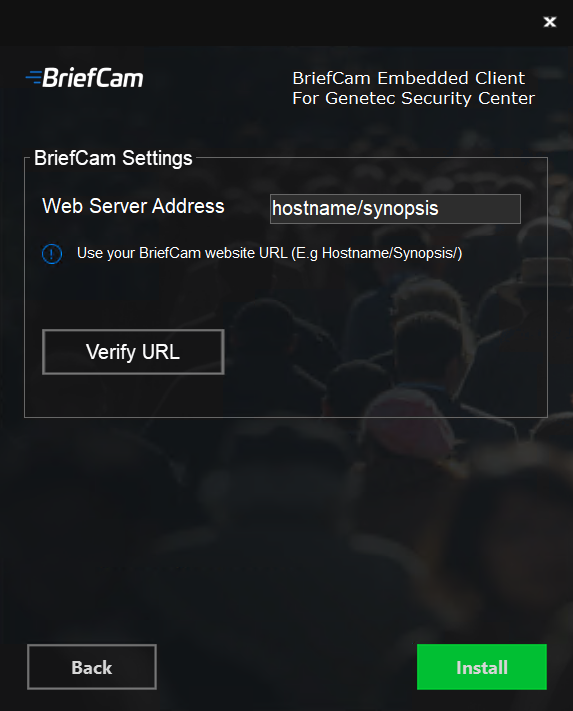

  6. No campo Endereço do Servidor Web , insira o URL do Aplicativo BriefCam Web. Para ambientes https, adicione https:// ao início do URL.
  7. Altere a palavra sinopse paraapp.
  8. Verifique se o URL fornecido está correto clicando no botão Verificar URL (ambos os valores de endereço IP ou nome de host podem ser especificados).
    O URL será salvo em BriefCam.GenetecEmbeddedViewer.dll.config, que está localizado por padrão em C:\Program Files (x86)\Genetec Security Center x\Plugins\BriefCam.

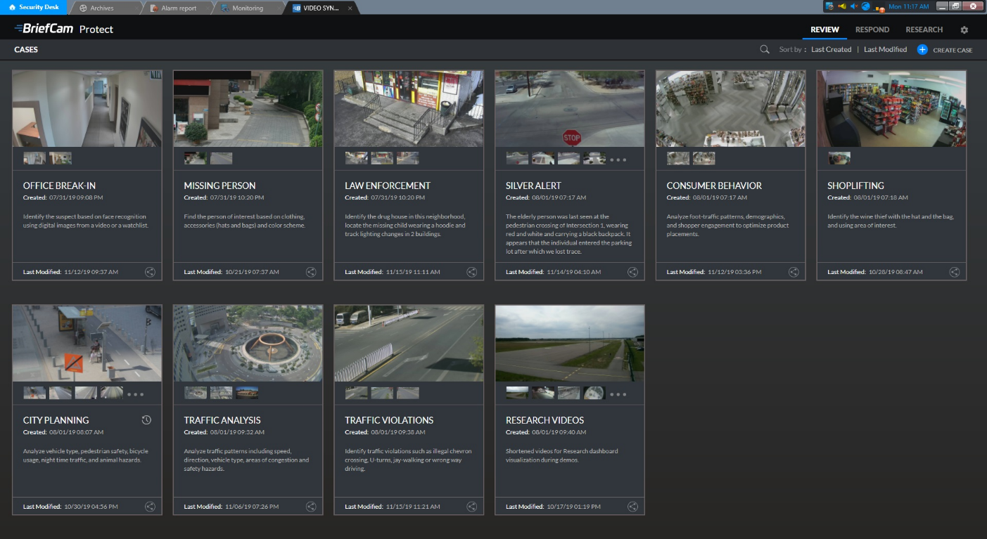

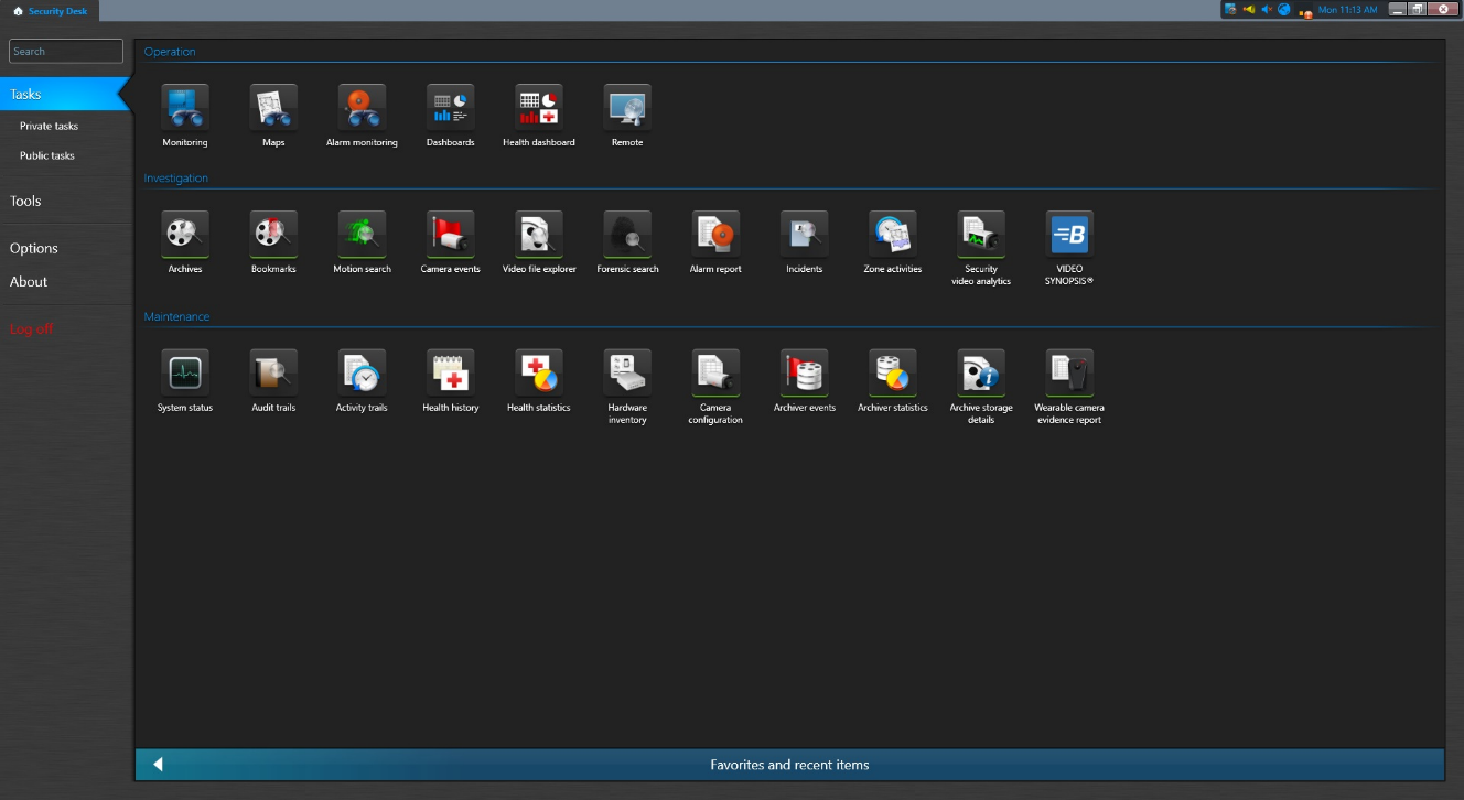

Para estabelecer uma conexão do cliente BriefCam incorporado ao Genetec Security DeskAplicativo com o Servidor BriefCam:
  1. Inicie o aplicativo Genetec Security Desk e faça login no Genetec servidor.
  2. Assim que estiver funcionando, acesse a visualização Genetec Security Desk Tarefas principal. Um VIDEO SYNOPSIS ícone para um cliente incorporado BriefCam aparecerá na seção Integração. Clique no VIDEO SYNOPSIS ícone para acessar o cliente incorporado BriefCam em uma guia de aplicativo separada.

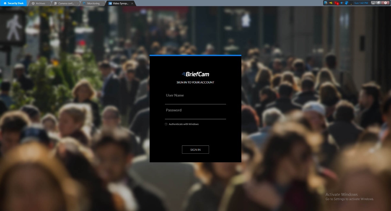

  3. Você será solicitado a fazer login BriefCam ao clicar no VIDEO SYNOPSIS ícone. Digite seu nome de usuário e senha e clique em Entrar.
  4. Ao fazer login, o cliente incorporado BriefCam aparecerá na guia do aplicativo Genetec VIDEO SYNOPSIS Security Desk.

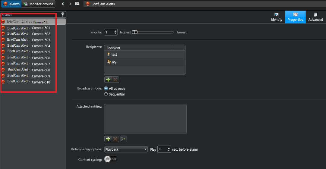

Se o Genetec Auxiliary Archiver estiver configurado no VMS e BriefCam estiver configurado para se conectar a ele, cada solicitação do VMS buscará automaticamente o vídeo do auxiliar. Se você quiser se conectar ao Genetec Auxiliary, certifique-se de editar o BriefCam.GenetecSc52Fetcher32.ini arquivo, que está localizado por padrão em C:\Program Files\BriefCam\BriefCam Server\32\plugins – Definir o ;UseAuxiliaryArchiver = false parâmetro como true, descomentar a linha e salvar o arquivo.

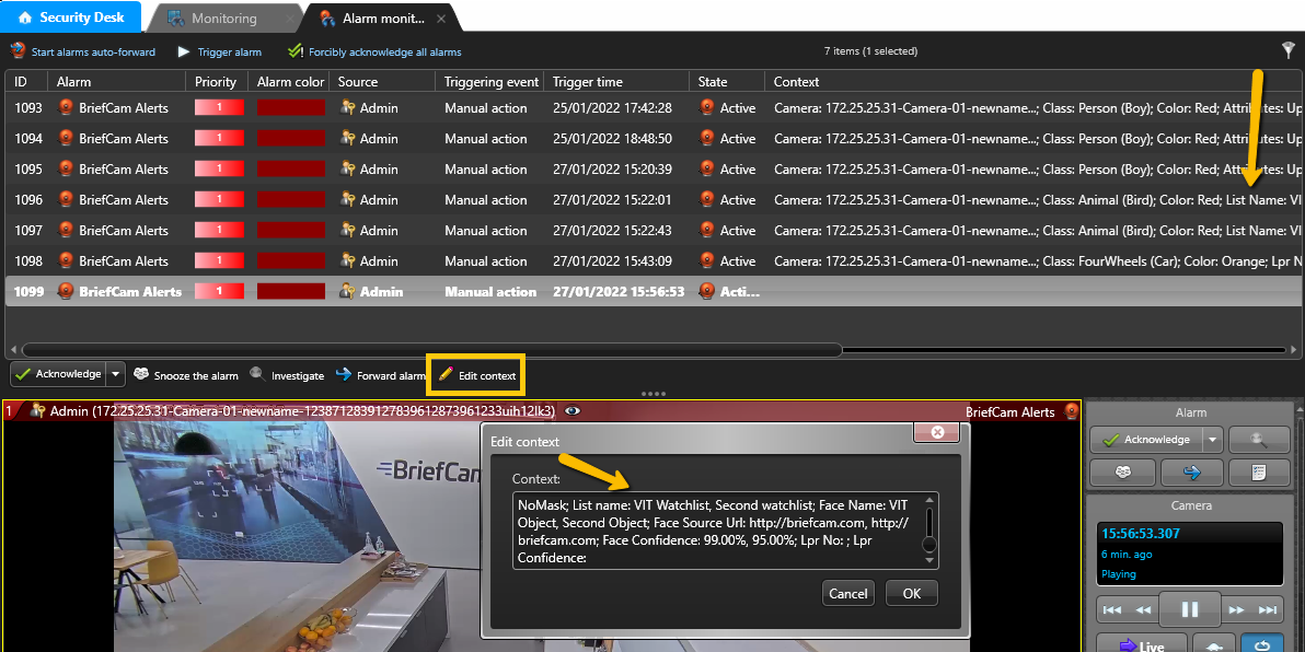

Alertas podem ser enviados para a guia Monitoramento Genetec Security Centerde alarmes do.
As informações a seguir são enviadas para Genetec:
  • Nome da Câmera
  • Classe
  • Cor
  • Atributos Da Pessoa (Roupa Superior, Roupa Inferior, Bolsa, Chapéu, Máscara)
  • Lista de observação
  • Reconhecimento Facial/Nome de Identidade de Reconhecimento de Placa
  • Confiança

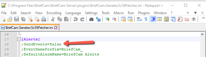

Na seção Configurações do ambiente , há três configurações relevantes para o envio de alertas fora do BriefCam ambiente (veja a imagem abaixo):
  1. Para enviar alertas para fora de BriefCam, defina a configuração Respond.AlertsPublishingEnabled como verdadeira.
  2. Para enviar alertas para um VMS, verifique se Respond.AlertsPublishingToVMSEnabled está definido como verdadeiro.
  3. Para alterar o intervalo de sondagem, use a configuração Respond.AlertsPublishingIntervalInMilliseconds.
  4. Se você fizer alterações nas configurações, precisará reiniciar ou iniciar o serviço VSServer.
Quando o Genetec plug-in é instalado, o BriefCam.GenetecSc58Fetcher.ini arquivo ou o arquivo BriefCam.GenetecSc59Fetcher.ini é criado em: C:\Program Files\BriefCam\BriefCam Server\plugins. A seção [Alerts] contém vários parâmetros, incluindo:

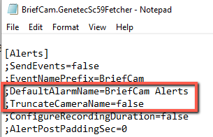

  • DefaultAlarmName – Este parâmetro é usado como a conexão entre BriefCam e Genetec.
  • TruncateCameraName – Este parâmetro permite enviar um identificador de alarme exclusivo para cada câmera.
Se o TruncateCameraName parâmetro não existir no arquivo .ini, o comportamento padrão será como se o parâmetro estivesse definido como false. Se o parâmetro for definido como verdadeiro, cada alarme enviado Genetec para o terá o seguinte identificador:
<DefaultAlarmName> - <Camera name> por exemplo: BriefCam Alarm - Camera-55.
Nota
Se você espera que um grande número de alarmes ocorra simultaneamente, defina o parâmetro como ReactivationThresholdSec . 0. Isso garante que nenhum alerta seja perdido.
Você pode enviar eventos em vez de alertas. Para fazer isso, defina o SendEvents parâmetro como true e anule o comentário na linha, removendo o ponto e vírgula (;). O parâmetro está no BriefCam.GenetecSc58Fetcher.ini arquivo ou no BriefCam.GenetecSc59Fetcher.ini arquivo, que está localizado por padrão em: C:\Program Files\BriefCam\BriefCam Server\plugins.
Para ativar os recursos de geolocalização no BriefCam sistema, adicione a seção a seguir ao BriefCam.GenetecSc59Fetcher.ini arquivo, que está localizado por padrão em: C:\Program Files\BriefCam\BriefCam Server\plugins.
[General]
GeoLocationEnabled = true
Nota
A Genetec cuida automaticamente do balanceamento de carga internamente, contanto que todos os servidores pertençam à mesma função do Media Gateway. Nesta configuração, as etapas de configuração manual descritas abaixo não são necessárias.
Se você não estiver usando o balanceamento de carga integrado Genetecdo, poderá conectar manualmente vários Genetec gateways BriefCam para compartilhar a carga do gerenciamento de suas câmeras. Isso é feito adicionando entradas à seção dos BriefCam.GenetecSc59Fetcher.ini arquivosMedia Gateways.
A sintaxe para adicionar as entradas é:
Observe que as configurações username e password devem ser iguais para cada um dos gateways.
Por exemplo:
[MediaGateways]
username:password@1.0.0.0:654=100
username:password@1.0.0.1:654=100
username:password@1.0.0.2:654=100
Isso configura três gateways com a combinação usernamepassword/ e atribui uma capacidade de 100 câmeras a cada um.
