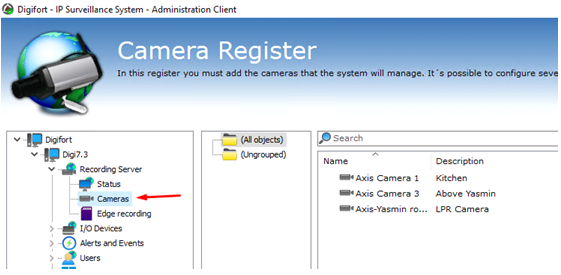

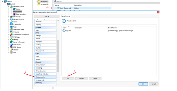

  1. Abra o Cliente Digifort de Administração e navegue até a guia Servidor de Gravação -> Câmeras.
  2. Clique duas vezes no nome da câmera e vá para a guia de configuração Eventos manuais. Clique em Adicionar para criar um novo evento.

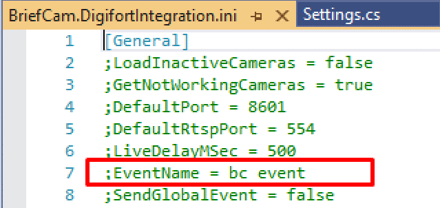

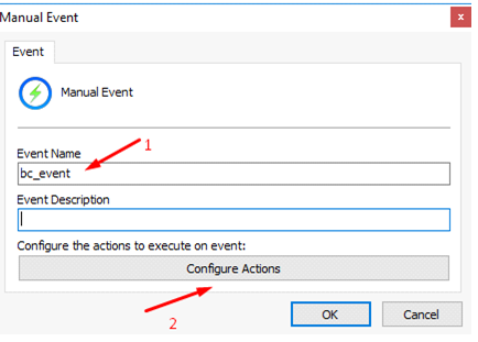

  3. O nome do evento padrão é bc_event. O nome pode ser alterado no arquivo Digifort de configuração do plug-in.

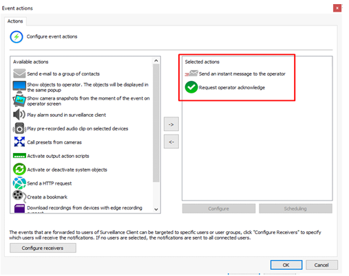

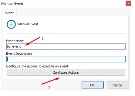

  4. Clique em Configurar Ações.

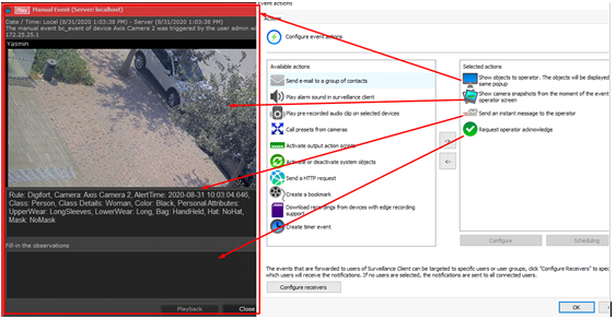

  5. Selecione as ações do evento. Normalmente, são usadas as ações Enviar uma mensagem instantânea para o operador e Solicitar ao operador que confirme o evento.
Nota
A ação Mostrar objetos ao evento do operador abre um novo reprodutor de fluxo ao vivo para cada novo alerta, o que leva à sobrecarga de CPU. Certifique-se de que esta ação esteja desativada.
Cada nova janela de Alerta aparecerá agora no Digifort cliente.

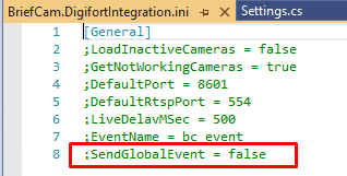

  1. Para ativar o envio de eventos globais, defina a opção do arquivo de configuração do plug-in SendGlobalEvent como true.

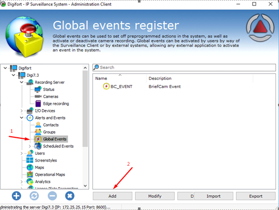

  2. Abra o Cliente Digifort de Administração e navegue até a guia Alertas e Eventos -> Eventos Globais.
  3. Clique em Adicionar para criar um novo evento.

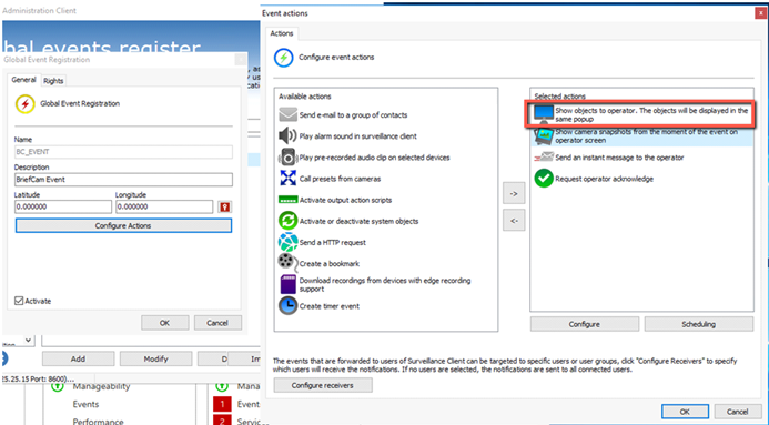

  6. Verifique se a ação Mostrar objetos ao operador está desativada.
