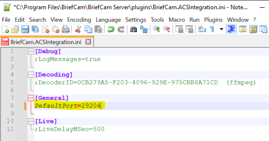

Para Axis ACS v6.X:
  1. Abra o BriefCam.ACSIntegration.ini arquivo, que está localizado por padrão em: C:\Program Files\BriefCam\BriefCam Server\plugins.
  2. Altere o DefaultPort parâmetro para 29204 remover e descomentar a linha.

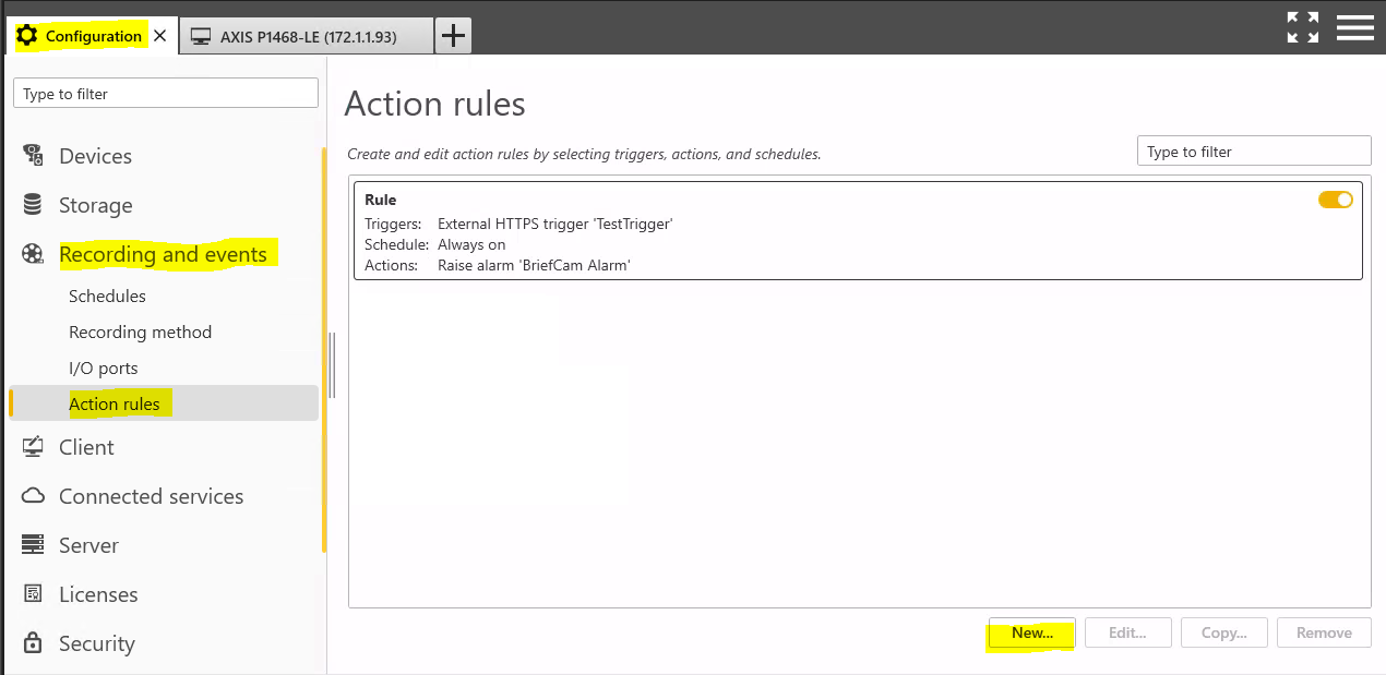

  2. Para configurar o disparo do lado do VMS, vá para a guia Configuração do Sistema da Câmera Axis, abra a pasta Gravação e eventos e, depois, a opção Regras de ação.
  3. Clique em Novo.

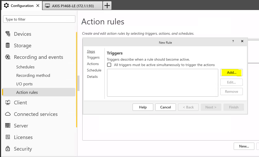

  4. Para adicionar um novo disparo, clique em Adicionar.

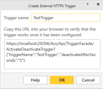

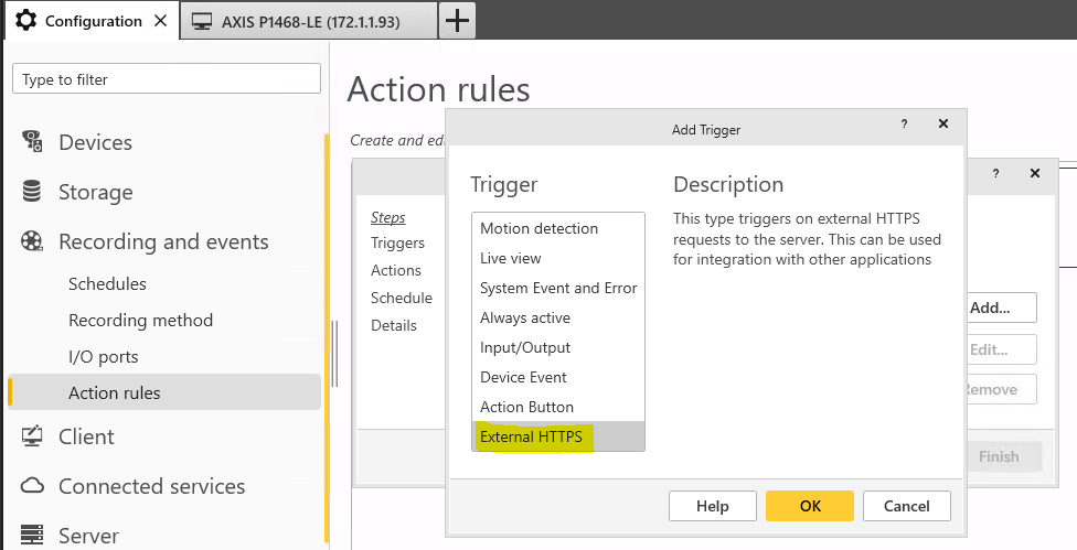

  5. Selecione HTTPS externo e clique em OK.
  6. Digite um nome de disparo. Esse nome será usado no arquivo de mapeamento json, descrito abaixo.

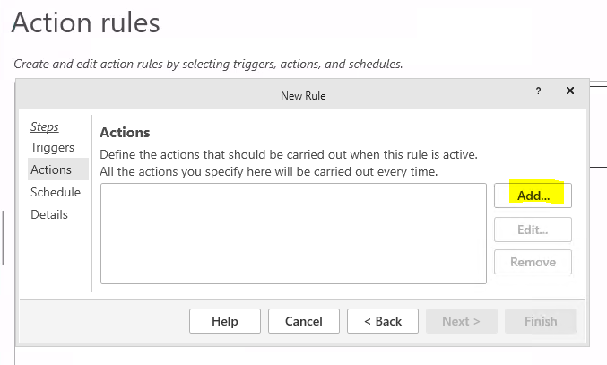

  8. Adicionar uma ação.

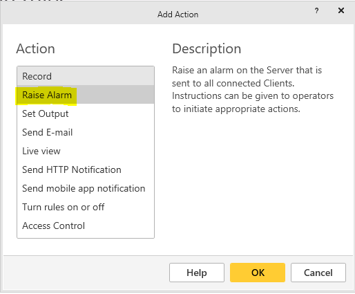

  9. Selecione a ação desejada (geralmente Aumentar alarme) e clique em OK.

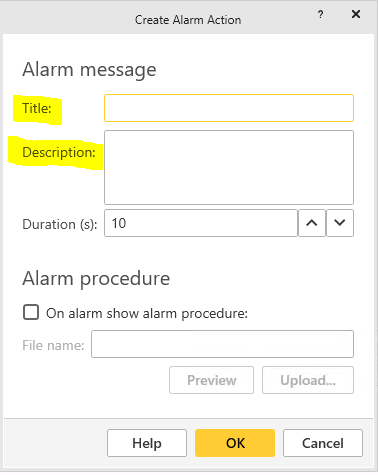

  10. Preencha os campos Título e Descrição do alarme. Essas informações serão mostradas ao operador assim que o alerta for disparado.

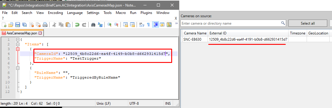

  11. Abra o AxisCamerasMap.json arquivo, localizado em: C:\Program Files\BriefCam\BriefCam Server\plugins. Este arquivo mapeia entre as câmeras e os alarmes. Observe que esse arquivo deve estar sempre na mesma pasta que o arquivo dll do plug-in.
  12. No AxisCameraMap.json arquivo, insira o Nome do disparo da etapa 6.
  13. Emita o disparo preenchendo o campo CameraId com a ID Externa do ACS ou inserindo o Nome da Regra Respond .
