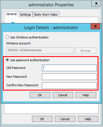

Użytkownik VMS musi być skonfigurowany z uwierzytelnianiem za pomocą hasła, jak pokazano na poniższym obrazie (a nie z uwierzytelnianiem za pomocą systemu Windows, które jest domyślne).

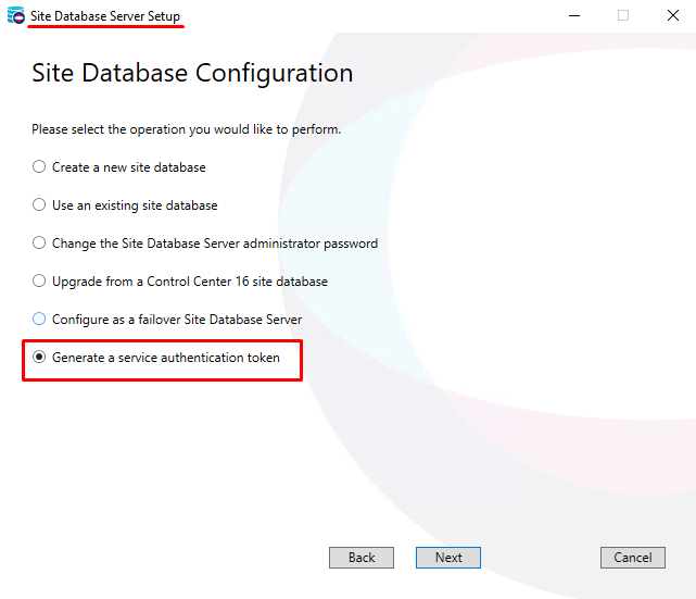

Zarejestruj plik
IvVideoSDK.dll, otwierając wiersz polecenia jako administrator i wykonując następujące czynności:Regsvr32 /i "c:\program files\briefcam\briefcam server\32\BriefCam.Indigo17Integration32\IvVideoSDK.dll"Uruchom narzędzie IndigoVisionSite Database Server Setup i utwórz nowy token usługi.
Po wygenerowaniu tokenu uwierzytelniającego upewnij się, że zmiany zostały wprowadzone po kliknięciu przycisków Dalej i Zakończ.

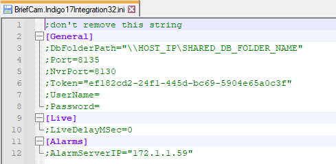

Otwórz plik
BriefCam.Indigo17Integration32.iniznajdujący się wC:\Program Files\BriefCam\BriefCam Server\32\pluginsi wykonaj następujące czynności:W parametrze
Tokenwprowadź token i usuń komentarz dla wiersza.W parametrach
UsernameiPasswordwprowadź dane uwierzytelniające użytkownika systemu Windows dla użytkownika łączącego się z IndigoVisiondanych systemu Windows i usuń komentarze z tych wierszy.

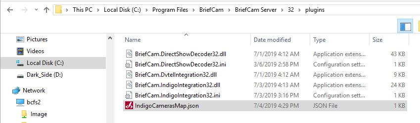

IndigoCamerasMap.jsonznajdujący się w:C:\Program Files\BriefCam\BriefCam Server\32\plugins. Plik ten stanowi mapę między kamerami i alarmami.

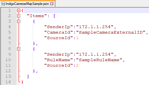

Mapa BCUser do IndigoVision poprzez mapowanie kamery (
CameraId) na identyfikator IndigoVisionźródłaSourceId( )) lub poprzez BriefCammapowanieRuleNamereguł ( IndigoVision) na identyfikatorSourceIdźródła ( )).

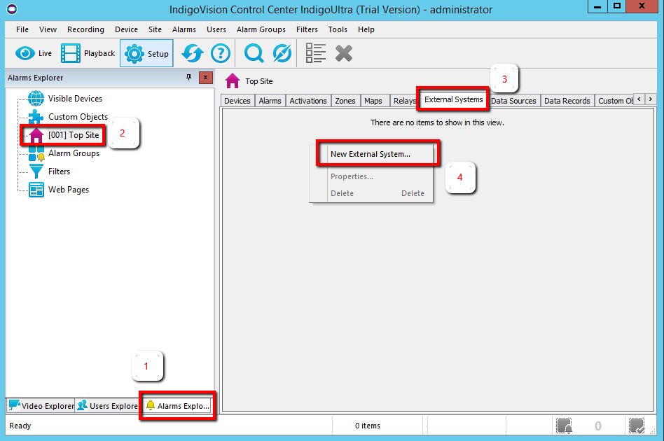

Otwórz klienta administratora IndigoVision Control Center.
W trybie ustawień otwórz kartę Eksplorator alarmów.
Kliknij górną witrynę.
Otwórz widok Systemy zewnętrzne.
Kliknij prawym przyciskiem myszy i wybierz opcję Nowy system zewnętrzny.
Nadaj nazwę nowemu systemowi zewnętrznemu BriefCam i dodaj adres IP serwera BCUser (lub, jeśli serwer zewnętrzny BCUser się w innej sieci, dodaj domyślną bramę bieżącej sieci).

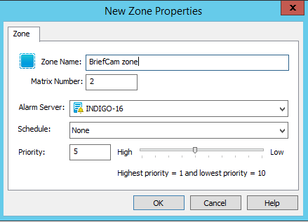

Kliknij prawym przyciskiem myszy górną witrynę, kliknij opcję Nowa strefa i nadaj strefie nazwę:
BriefCam zone.Kliknij przycisk OK.
Kliknij prawym przyciskiem myszy nową strefę i kliknij przycisk Ustaw.

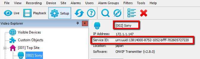

Na karcie Eksplorator wideo wybierz kamerę i zapisz nazwę kamery oraz identyfikator usługi.

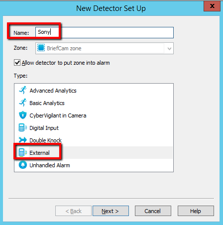

Na karcie Eksplorator alarmów kliknij prawym przyciskiem myszy obszar BriefCam i wybierz opcję Nowy detektor.
Ustaw typ detektora na Zewnętrzny.
Ustaw nazwę przy użyciu nazwy kamery z kroku 5a i kliknij przycisk Dalej.
Wybierz system zewnętrzny BriefCam utworzony w 4. kroku.

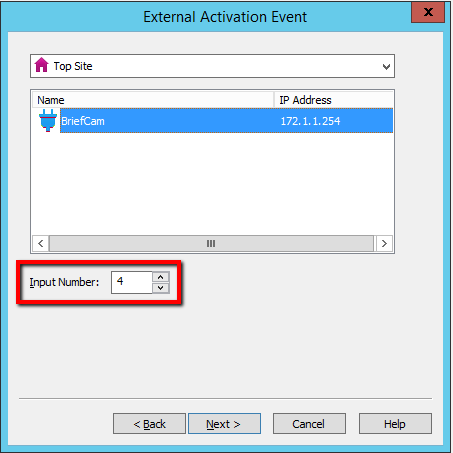

Zapisz numer wejścia (identyfikator zdarzenia).
Kliknij przycisk Dalej.
Kliknij przycisk Dalej, kliknij ponownie przycisk Dalej i kliknij przycisk Zakończ.

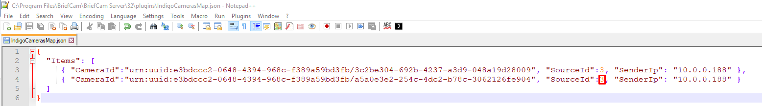

Przejdź do pliku
IndigoCamerasMap.jsonz kroku 2.Dodaj nowy wiersz w obszarze Pozycje, kopiując istniejący wiersz i zastępując go następującymi wartościami:
Zastąp wartość w
CameraIdidentyfikatorem usługi z kroku 5a.Zastąp wartość w
SourceIdnumerem wejścia (identyfikatorem zdarzenia) z kroku 5f.Zastąp
SenderIpwartość adresem IP serwera BriefCam.

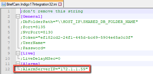

Po zainstalowaniu wtyczki IndigoVision plik BriefCam.Indigo17Integration32.ini jest tworzony w: C:\Program Files\BriefCam\BriefCam Server\32\plugins.
Ustaw parametr AlarmServerIP i usuń średnik (;). (Pozostałe parametry zdefiniowane są w sekcji powyżej).
