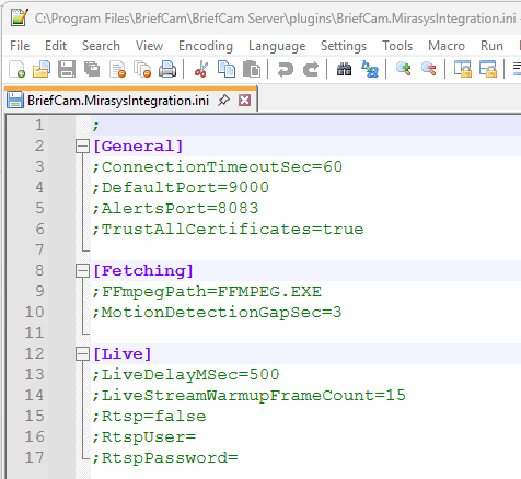

Plik BriefCam.MirasysIntegration.ini (domyślnie umieszczony w C:\Program Files\BriefCam\BriefCam Server\plugins) zawiera następujące ustawienia:
Ustawienie
Opis
ConnectionTimeoutSec
Ogólny limit czasu połączenia z systemem VMS w sekundach.
DefaultPort
Domyślny port połączenia VMS.
AlertsPort
Domyślny port interfejsu API wyzwalania alarmów systemu VMS.
TrustAllCertificates
Ustawia domyślne zachowanie zaufania certyfikatu SSL.
FFmpegPath
Ścieżka do pliku ffmpeg.exe . Za pomocą tego pliku przeprowadzane jest pobieranie zarówno w celu ciągłego wykrywania ruchu, jak i nagrywania.
MotionDetectionGapSec
Ponieważ pobieranie to jeden ciągły strumień, parametr ten definiuje maksymalną przerwę w sekundach między dwoma znacznikami czasu. Po osiągnięciu tego progu zostanie utworzony nowy plik nagrania.
LiveDelayMsec
Jest to używane, gdy strumienie na żywo przychodzą z opóźnieniem z VMS.
LiveStreamWarmupFrameCount
Służy to do ustawienia klatek potrzebnych do rozgrzewania strumienia.
Rtsp
Aby użyć strumieni RTSP, ustaw ten parametr na true.
RtspUser
Konfiguracja użytkownika RTSP w Ustawieniach przesyłania strumieniowego serwera RTSP systemu VMS.
RtspPassword
Hasło użytkownika RTSP.

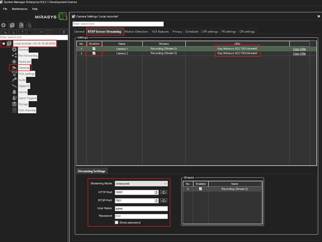

Ustawienia RTSP systemu VMS
  1. Przejdź do opcji Serwer VMS -> Kamery -> Serwer RTSP Przesyłanie strumieniowe.
  2. Zaznacz pole wyboru Włączone dla każdej kamery, która będzie używać strumieni RTSP.

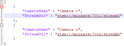

  3. Utwórz nowy plik i nadaj mu MirasysCamerasMap.jsonnazwę. Plik ten będzie używany do mapowania kamer na strumień na żywo.
  4. Wypełnienie listy kamer i ich strumieni RTSP.
Każda kamera jest swoim własnym obiektem na liście kamer i ma dwie właściwości: nazwę kamery i adres URL strumienia na żywo.
Adres URL strumienia na żywo jest kopiowany ze strony VMS RTSP.

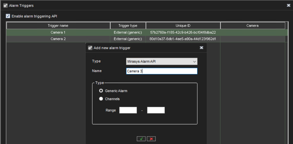

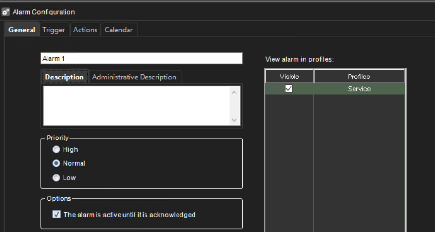

Konfiguracja alertów
Aby skonfigurować alarmy, należy ręcznie utworzyć wyzwalacz i skonfigurować alarm dla każdej kamery.
W Menedżerze systemu przejdź do opcji Serwery VMS -> Wyzwalanie alarmów, włącz alarm wyzwalający API i utwórz ogólny wyzwalacz alarmów dla każdej kamery o tej samej nazwie, co nazwa kamery.
Przejdź do opcji Serwery VMS -> Alarmy i skonfiguruj alarm dla każdego wyzwalacza. Wybierz odpowiedni wyzwalacz i skonfiguruj czynności. Włączanie widoczności alarmów dla profili.

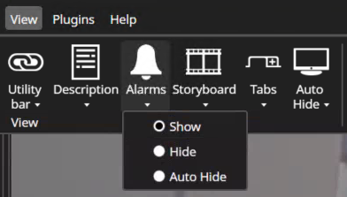

Wyświetl alerty w aplikacji Spotter
Aby wyświetlić alerty w aplikacji klienta, przejdź do opcji Widok -> Alarmy i kliknij przycisk Pokaż.

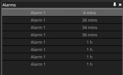

Po prawej stronie aplikacji klienckiej pojawi się karta Alarmy.

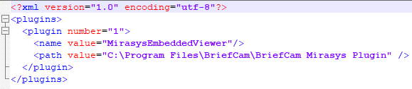

  2. Po pomyślnym zainstalowaniu wtyczki można zweryfikować lokalizację wtyczki w pliku pluginConfig.xml . Ten plik znajduje się w: C:\Users\<Current user>\AppData\Roaming\DVMS\DVR Application.

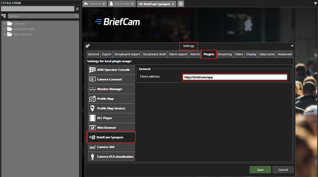

Adres internetowy osadzonego klienta konfiguracji
Aby aplikacja Embedded Client mogła działać, należy skonfigurować adres BriefCam.
  1. W Oknie wyróżniającym otwórz polecenie: Plik -> Ustawienia.

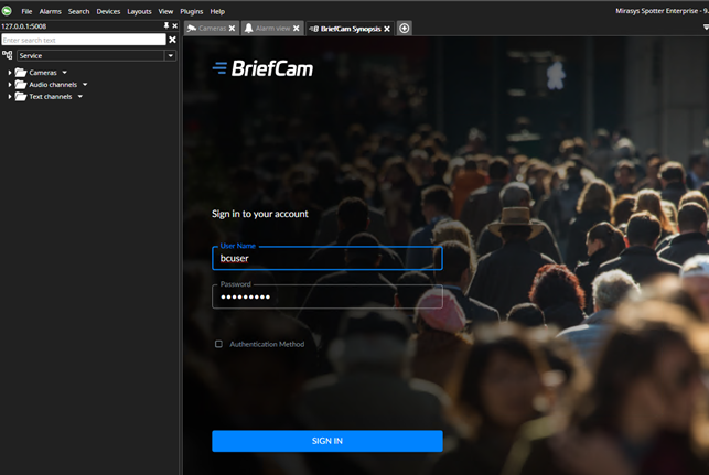

  2. Na karcie Wtyczki wybierz opcję BriefCam Synopsis i zmodyfikuj adres klienta, aby wskazywał BriefCam.
  3. Po pomyślnej konfiguracji, po otwarciu aplikacji Mirasys Spotter , wyświetlona zostanie strona logowania do BriefCam.
