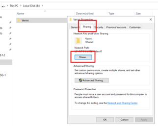

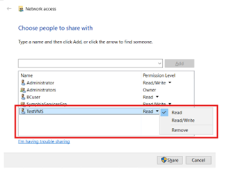

  1. Utwórz użytkownika systemu Windows mającego dostęp do systemu plików VMS dla każdej pamięci masowej, w której przechowywane są nagrania wideo, zwykle E:\Verint, aby BriefCam mogli pobierać wideo z systemu VMS. Udziel dostępu, wykonując następujące kroki:
    1. Kliknij prawym przyciskiem myszy Właściwości pliku, w którym są przechowywane nagrania: karta Udostępnianie -> przycisk Udostępnianie.
    2. Dodaj utworzonego użytkownika systemu Windows z uprawnieniami do odczytu.

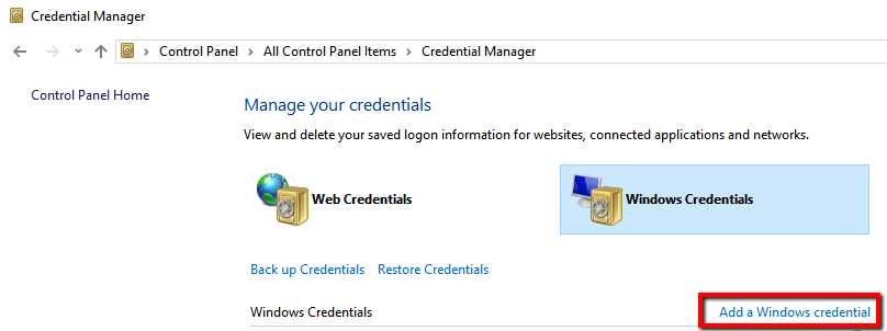

  2. Na każdym serwerze pobierania dodaj adres IP systemu VMS z użytkownikiem systemu Windows utworzonym w Menedżerze poświadczeń, przechodząc do Panelu sterowania ->Konta użytkowników -> Menedżer poświadczeń i klikając przycisk Dodaj poświadczenie systemu Windows.

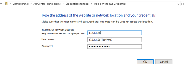

  3. Wyświetlony zostanie monit o wypełnienie trzech pól:
  • Adres IP systemu VMS
  • Rzeczywista nazwa użytkownika systemu Windows: VMS IP\Username
  • Hasło
Upewnij się, że szczegóły zostały poprawnie wprowadzone.

  3. Dodaj adres IP/nazwę hosta systemu VMS z odpowiednim użytkownikiem w menedżerze poświadczeń, przechodząc do panelu sterowania ->Konta użytkowników ->Menedżer poświadczeń i klikając opcję Dodaj poświadczenie systemu Windows.

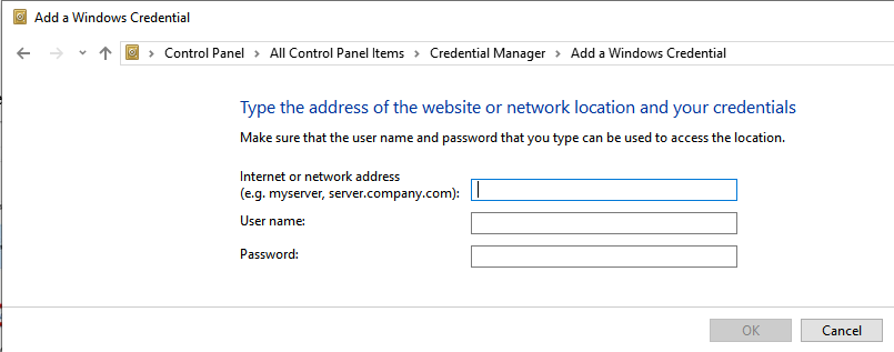

  4. Wyświetlony zostanie monit z trzema polami do wypełnienia: nazwa IP/hosta VMS, rzeczywista nazwa użytkownika Windows i hasło. Upewnij się, że szczegóły zostały poprawnie wprowadzone.

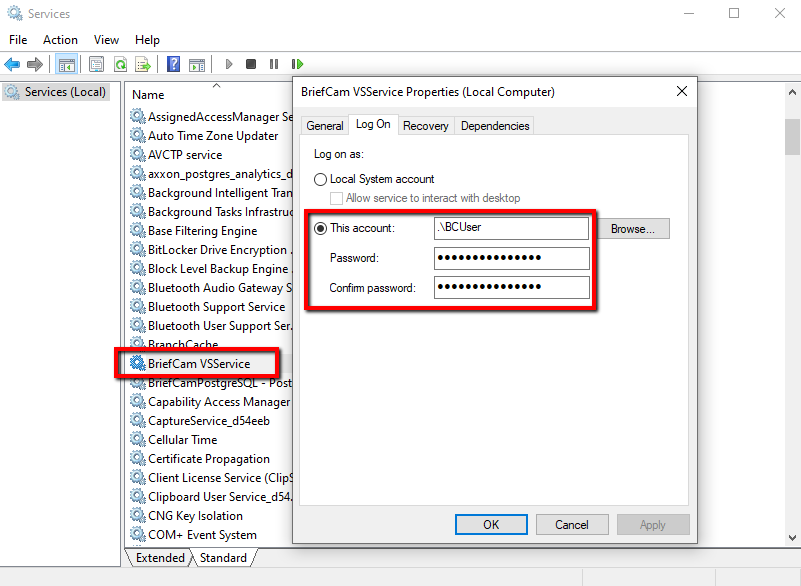

  5. Ustaw usługę VSService, aby logować się jako użytkownik, którego skonfigurowano już w celu uzyskania dostępu do systemu plików VMS. W tym celu należy otworzyć okno dialogowe Usługi w menu Start lub w menedżerze zadań.
  6. Znajdź usługę VSService na liście i kliknij ją prawym przyciskiem myszy, wybierz opcję Właściwości, a następnie wybierz kartę Logowanie.
  7. Kliknij przycisk opcji To konto i wpisz szczegóły (nazwę konta i hasło). Upewnij się, że wpisałeś prawidłowe dane logowania i że nazwa konta jest taka sama jak nazwa użytkownika wybrana w poprzednich krokach.
W Intellicence danych logowania do systemu VMS rozróżniana jest wielkość liter.

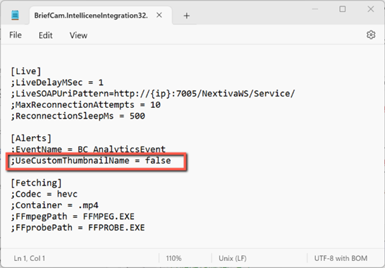

Domyślnie, miniatury alertów wysyłanych przez integrację Intellicence zawsze mają ustawioną nazwę "Thumbnail.bmp". Może to powodować problemy, gdy miniatury różnych alertów są zapisywane w tym samym miejscu – dla alertu wyświetlana jest nieprawidłowa miniatura.
Jeśli chcesz, aby każda miniatura miała swoją własną nazwę (nazwę kamery z czasem rozpoczęcia alertu), ustaw parametr UseCustomThumbnailName pliku BriefCam.IntelliceneIntegration32.ini na true i usuń średnik od początku wiersza. Plik znajduje się w: C:\Program Files\BriefCam\BriefCam Serv-er\32\BriefCam.IntelliceneIntegration32\ BriefCam.IntelliceneIntegration32.ini.

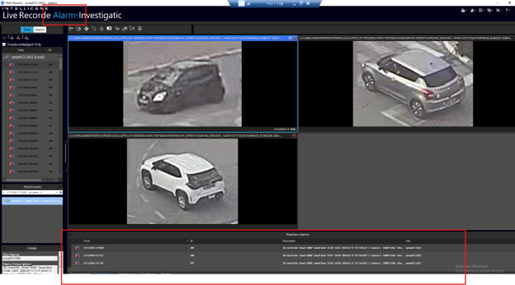

Wysyłanie alertów do Intellicence
Alerty można wysyłać do interfejsu użytkownika klienta Intellicence .
Alerty są wysyłane do Intellicence za pośrednictwem zdarzeń.

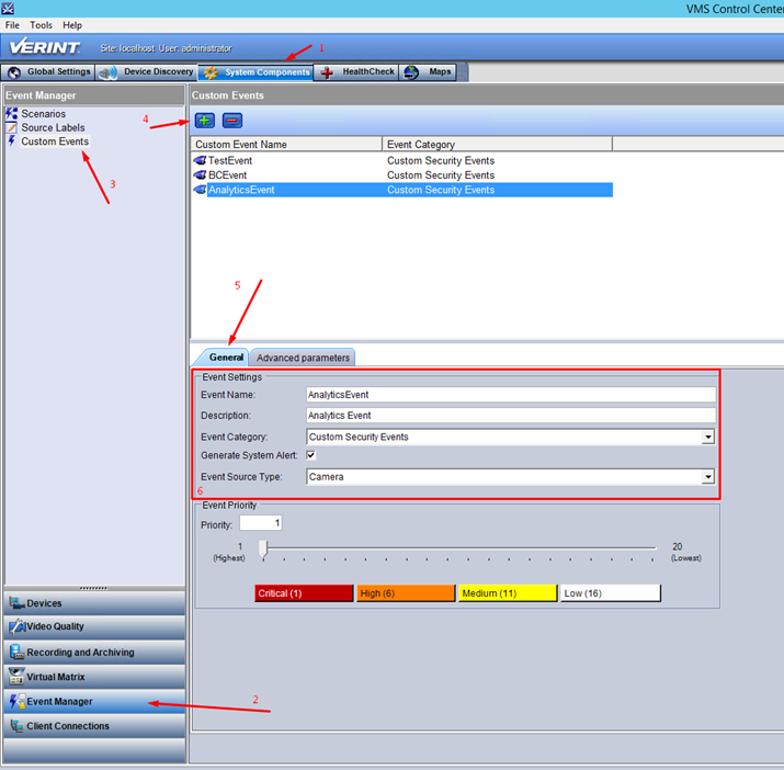

Aby włączyć tę funkcję, należy wykonać poniższe czynności w Centrum sterowania VMS.
Utwórz nowe zdarzenie.
  1. Kliknij kartę Składniki systemu.
  2. Kliknąć opcję Menedżer zdarzeń.
  3. W sekcji Menedżer zdarzeń kliknij opcję Zdarzenia niestandardowe.
  4. W sekcji Zdarzenia niestandardowe kliknij przycisk plus (Intellicence plus button.png).
  5. Kliknij kartę Ogólne.

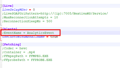

  6. Definiowanie ustawień zdarzeń. Uwaga: zdarzenie musi mieć taką samą wartość jak wartość ustawiona w parametrze EventName w pliku BriefCam.IntelliceneIntegration32.ini .
  7. Aby zapisać zmiany, przejdź do innej tabeli. W przypadku wersji 8.1.2 kliknij przycisk Zastosuj.

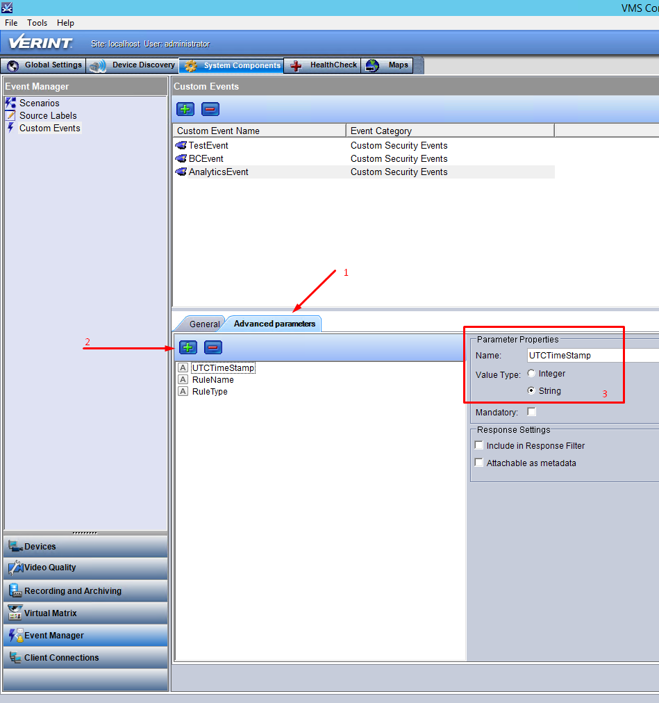

Definiowanie zaawansowanych parametrów zdarzeń.
  1. Kliknij kartę Zaawansowane parametry.
  2. Kliknij przycisk plusa (Intellicence plus button.png).
  3. Należy zdecydować, które z następujących informacji mają zostać wysłane wraz ze zdarzeniem i na tej podstawie określić odpowiednie pola klienta (używając tych dokładnych nazw): RuleName, RuleTypeObjectId, AlertId, AlertTimeCameraId, CameraName, ThumbnailFace Name, Face Source URL, Face ConfidenceLpr No, Lpr Confidence, ClassClass DetailsColorPerson Attributes, List Name,,,,,,, , .
  4. Upewnij się, że dla wszystkich pól ustawiono wartość Type na String.

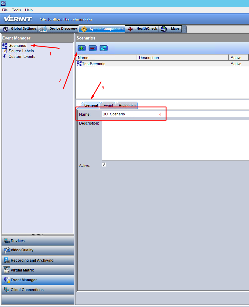

Dodaj nowy scenariusz.
  1. W sekcji Menedżer zdarzeń kliknij opcję Scenariusze.
  3. Na karcie Ogólne zdefiniuj scenariusz. Na poniższym obrazku nazwano go BC_Scenario.

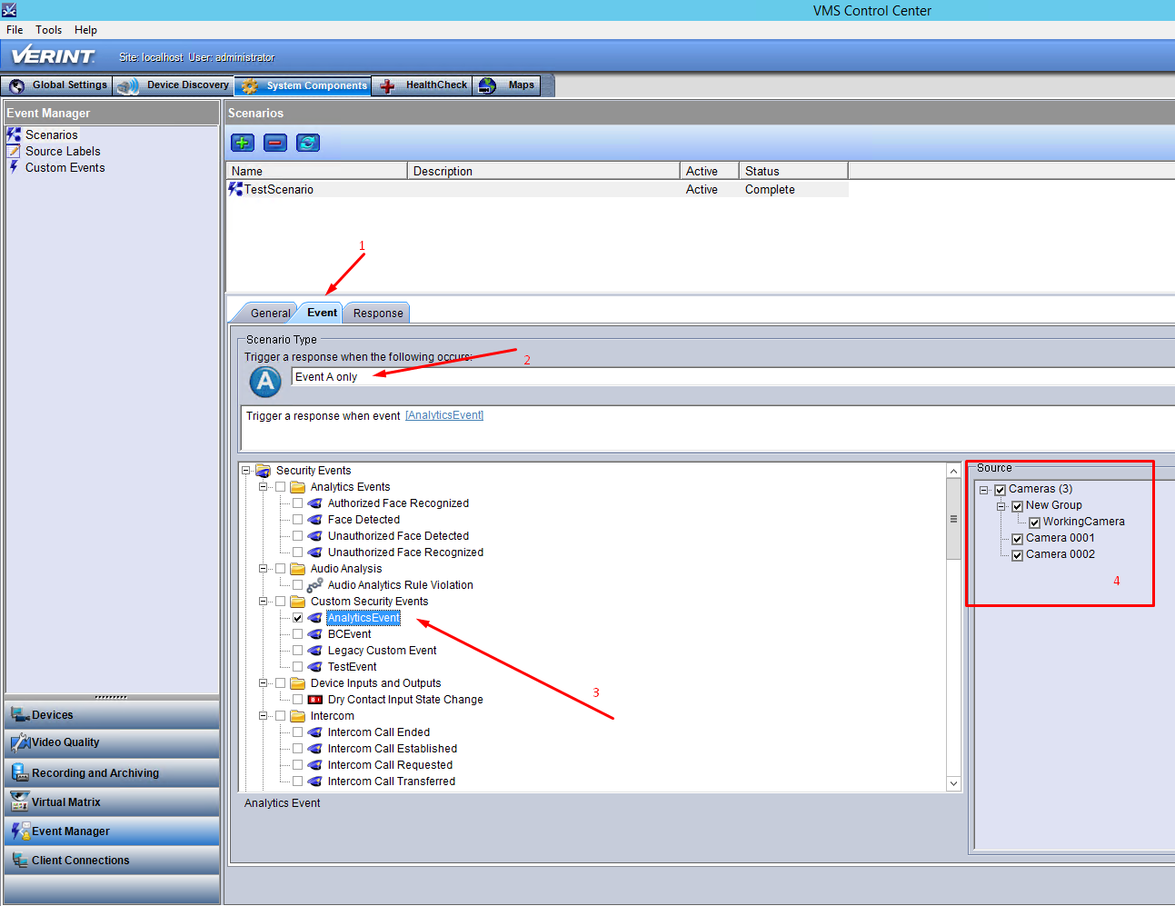

Dodawanie zdarzenia wyzwalającego scenariusz.
  1. Kliknąć kartę Zdarzenie.
  2. Wybierz typ wyzwalacza. Na poniższym obrazie zaznaczony jest tylko wyzwalacz Zdarzenie A, co oznacza, że scenariusz zostanie wyzwolony tylko z jednym zdarzeniem (zdarzenie utworzone w kroku 1).
  3. Wybierz zdarzenie utworzone w kroku 1, zaznaczając pole wyboru AnalyticsEvent.
  4. W sekcji Źródło wybierz źródła (kamery), dla których chcesz wyzwolić zdarzenie.

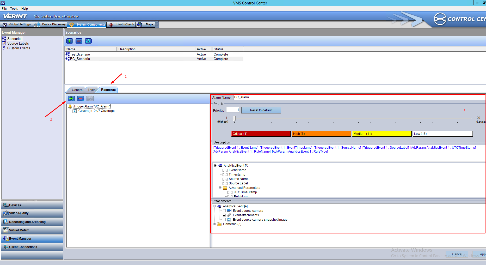

Skonfiguruj scenariusz reakcji.
  1. Kliknij kartę Reakcja.
  2. Kliknij przycisk plusa ( Intellicence plus button.png).
  3. W polu Nazwa alarmu wpisz nazwę alarmu. Na poniższym obrazie podana nazwa jest BC_Alarm.
  4. Można również skonfigurować komunikat, który będzie wyświetlany w kliencie. Może zawierać wszystkie pola niestandardowe ze zdarzenia, domyślne pola Verint (Nazwa zdarzenia, Odebrany znacznik czasu, Nazwa źródła, Etykieta źródła) i załączniki zdarzeń.
  5. Kliknij Zastosuj.
Zwróć uwagę, że w zdarzeniu nie ma domyślnego pola znacznika czasu. Dlatego też opóźnienie między momentem wygenerowania alertu przez program BriefCam a momentem jego odebrania w Intellicence może spowodować nieprawidłową pozycję rozpoczęcia odtwarzania.

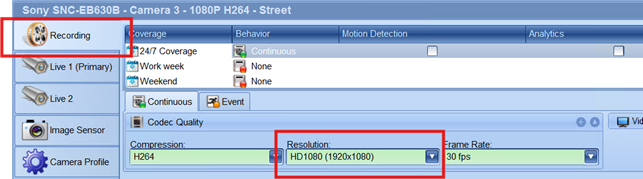

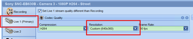

Uwaga: jeśli rozdzielczość strumienia na żywo różni się od rozdzielczości nagranego materiału wideo dla tej samej kamery, pole ograniczenia w oryginalnym ostrzeżeniu wideo zostanie przesunięte do lokalizacji, która nie jest obiektem.
