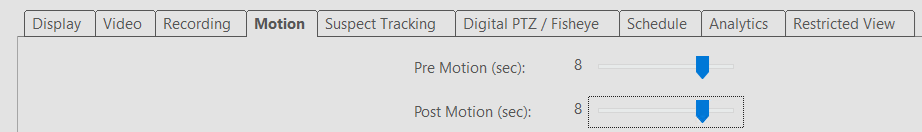

  • W przypadku kamer rejestrujących ruch, jeśli chcesz, aby oryginalny obraz wideo z alertów był dostępny, ustaw ustawienia ruchu przedalarmowego i poalarmowego systemu VMS na minimum 8 sekund. Ustawienia te są dostępne w: Exacq Vision client -> Configuration -> Exacq Vision server -> Configure system -> Add IP Cameras -> Camera Recording -> [select the camera with motion recording] -> menu Ruch.

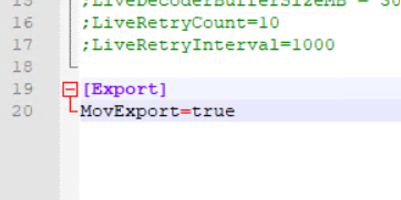

  • Aby kamery z kodekiem H265 działały prawidłowo na poziomie integracji L1 i L2, otwórz plik BriefCam.ExacqIntegration.ini (znajdujący się w: C:\Program Files\BriefCam\BriefCam Server\plugins) i ustaw MovExport parametr na true. Pozwoli to zapewnić prawidłowe działanie Processing Server i usługi renderowania VIDEO SYNOPSISoraz dostępność klipu dotyczącego zbliżenia i pierwotnego obrazu wideo.
