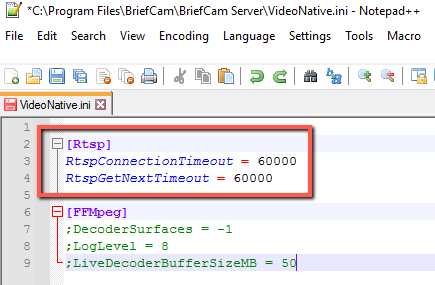

Ustawienia wstępne
W pliku VideoNative.ini (znajdującym się w C:\Program Files\BriefCam\BriefCam Server) zmień zarówno RtspConnectionTimeout parametr, jak RtspGetNextTimeout i parametry na 60000 średniki i usuń je z początku tych wierszy (jak pokazano na poniższym obrazie).

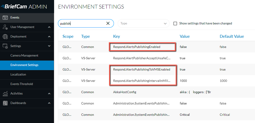

BriefCam Konfiguracja
W sekcji Ustawienia środowiska dostępne są trzy ustawienia dotyczące wysyłania alertów poza BriefCam (patrz poniższy obraz):
  • Aby wysyłać alerty poza BriefCam, ustaw wartość true dla ustawienia Respond.AlertsPublishingEnabled.
  • Aby wysłać alerty do systemu VMS, sprawdź, czy ustawienie Respond.AlertsPublishingToVMSnabled ma wartość true.
  • Aby zmienić interwał sondowania, użyj ustawienia Respond.AlertsPublishingIntervalInMilliseconds.
  • W przypadku wprowadzenia zmian ustawień konieczne jest ponowne uruchomienie lub uruchomienie usługi VSServer.

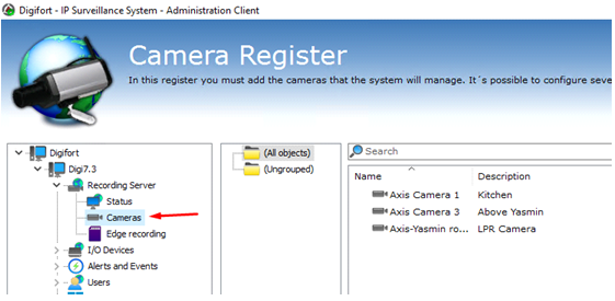

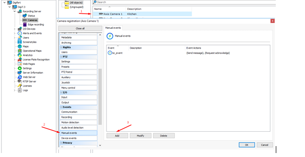

Preferowaną metodą jest osobna konfiguracja każdej kamery w następujący sposób:
  1. Otwórz narzędzie Digifort Administration Client i przejdź do karty Serwer rejestrujący -> Kamery.

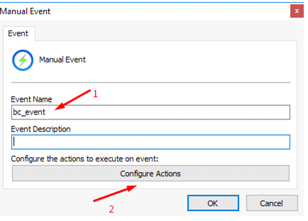

  2. Kliknij dwukrotnie nazwę kamery i przejdź do karty konfiguracji Zdarzenia ręczne. Kliknij przycisk Dodaj, aby utworzyć nowe zdarzenie.

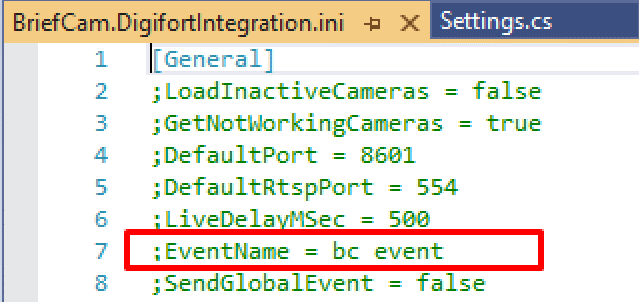

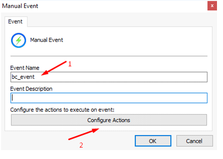

  3. Domyślna nazwa zdarzenia to bc_event. Nazwę można zmienić w pliku konfiguracyjnym Digifort wtyczki.
  4. Kliknij Przycisk Konfiguruj Czynności.

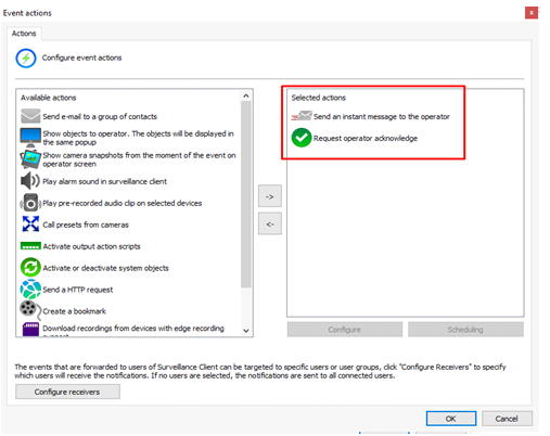

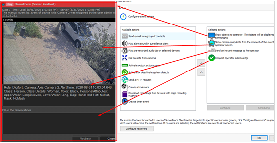

  5. Wybieranie czynności związanych ze zdarzeniami. Zwykle używana jest opcja Wyślij wiadomość błyskawiczną do operatora i Żądaj od operatora potwierdzenia czynności zdarzenia.
Uwaga
Czynność Pokaż obiekty operatorowi zdarzenia powoduje otwarcie nowego odtwarzacza strumienia na żywo dla każdego nowego alertu, co prowadzi do przeciążenia CPU. Upewnij się, że ta czynność jest wyłączona.
Każde nowe okno alertu będzie teraz pojawiać się w kliencie Digifort .

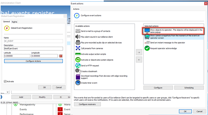

Można także skonfigurować jedno zdarzenie globalne, które będzie wyzwalane dla wszystkich kamer. Metoda ta ma jednak pewne ograniczenia.

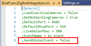

  1. Aby włączyć globalne wysyłanie zdarzeń, ustaw opcję SendGlobalEvent pliku konfiguracji wtyczki na true.

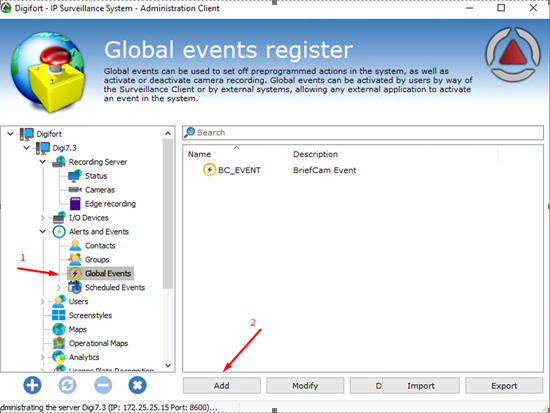

  2. Otwórz aplikację Digifort Administration Client i przejdź do karty Alerty i zdarzenia -> Zdarzenia globalne.
  3. Kliknij przycisk Dodaj, aby utworzyć nowe zdarzenie.
  6. Sprawdź, czy czynność Pokaż obiekty operatorowi jest wyłączona.
