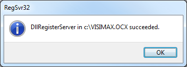

  3. Uruchom wiersz polecenia (CMD) jako administrator. Aby to zrobić, kliknij przycisk Start, wpisz cmdi wybierz cmd.exe opcję z listy wyszukiwania po prawej stronie, a następnie uruchom jako administrator
  4. Wprowadź Regsvr32 <full path to the location where you put visimax.ocx> (tj. Regsvr32 C:\VISIMAX.OCX).
  5. Wyskakujące okienko wskaże, że dodanie rejestru powiodło się. Kliknij przycisk OK.

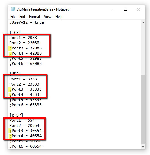

Praca z serwerem VisiMAX z więcej niż dwoma portami
W VisiMAXkażdy port systemu VMS reprezentuje 16 kamer. Każdy system VMS może zawierać maksymalnie 6 portów (96 kamer).
W przypadku dodawania katalogu VisiMAX wszystkie kamery ze wszystkich portów mogą pojawić się na ekranie na jednej długiej liście.
Można to zrobić na dwa sposoby:
  1. Po wprowadzeniu kombinacji address:port (na przykład "VisimaxServer:2088") serwer BriefCam się z systemem VMS na tym konkretnym porcie i pobierze 16 kamer z tego portu.
  2. Wpisując adres w określonej składni i edytując plik VisimaxIntegration32.ini w sposób opisany poniżej:
    1. Wprowadź adres na pasku adresu, po którym można opcjonalnie wpisać krzyżyk (#) oraz liczbę adresów do wyszukania. Zwróć uwagę, że w przypadku tej metody nie trzeba określać portu w adresie, a jedynie <IP>#<number of addresses>. Oto dwa przykłady:
      W przypadku metody 172 .25.25.29#2 zostaną przeskanowane oba numery 172.25.25.29 i następny: 172.25.25.30 oraz dodane do utworzonego katalogu.
      10.0.0.99#10 skanuje adresy IP 10.0.0.99-108
    2. Jeśli serwer VisiMAX ma więcej niż dwa porty (dwie instancje), należy włączyć dodatkowe porty w pliku, usuwając komentarze dla portów (usuwając średnik) w TCP, UDP i RTSP sekcjach BriefCamVisimaxIntegration32.inipliku (znajdujących się wC:\Program Files\BriefCam\BriefCam Server\32\plugins: ).
      Na przykład, jeśli serwer VisiMAX korzysta z czterech portów, należy znaleźć porty 3 i 4 w pliku i usunąć z nich komentarze (usunąć średnik) we wszystkich sekcjach.
      Włączenie portu offline znacznie spowolni proces łączenia.
