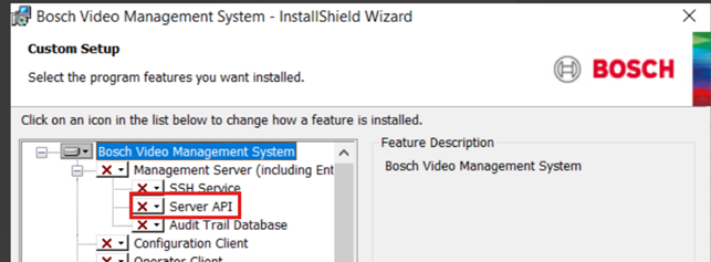

  • Interfejs API Bosch Server jest instalowany na każdym Bosch zarządzania sieciami.
  • Serwer API nasłuchuje na porcie 5399.
  • Firma BriefCam ma dostęp do komputera/komputerów i portu 5399, na którym zainstalowano interfejs API serwera.

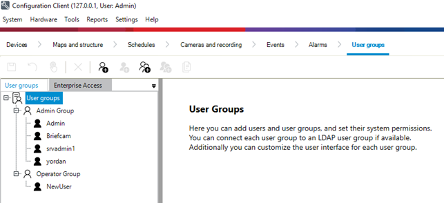

Bosch Poświadczenia użytkownika administratora VMS
Dane uwierzytelniające są dostępne pod adresem: Grupy użytkowników > Grupy administratorów.

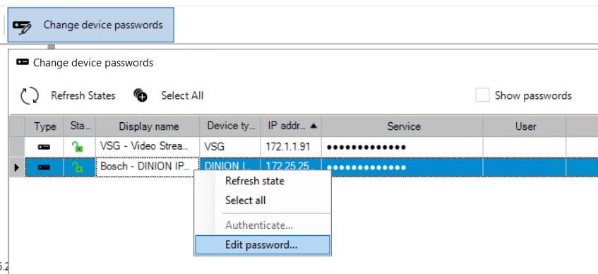

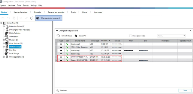

Bosch Poświadczenia konta usługi urządzenia VRM
Dane uwierzytelniające są dostępne pod adresem: Urządzenia > Drzewo urządzeń > Urządzenia VRM > Określone urządzenie VRM (Bosch kamery).
  1. Wybierz urządzenie VRM i kliknij kartę Zmień hasła urządzeń.
  2. Aby wyświetlić hasło, zaznacz pole wyboru Pokaż hasła.

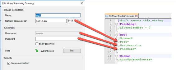

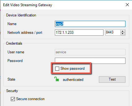

Bosch Poświadczenia konta usługi VSG

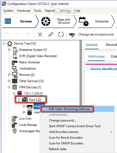

Dane uwierzytelniające są dostępne pod adresem: Urządzenia > Drzewo urządzeń > Urządzenia VRM > Określona usługa VSG (VSG ONVIF Service).
  1. Wybierz VSG i kliknij przycisk Zmień hasła urządzeń.

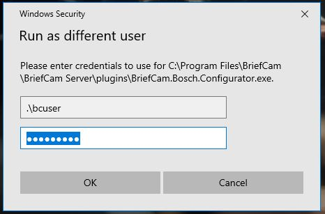

  2. Przejdź do {BriefCamServerDirectory}/plugins, kliknij BriefCam.Bosch.Configurator.exe prawym przyciskiem myszy i wybierz opcję Uruchom jako inny użytkownik. Aby włączyć strumienie na żywo, na każdym serwerze VSS i na każdym komputerze z systemem Alert Processing Server zostanie uruchomiony program BriefCam Bosch Configurator.
  3. Wprowadź poświadczenia użytkownika systemu Windows korzystającego z usług firmy BriefCam. Jest to zazwyczaj domyślny użytkownik bufora.

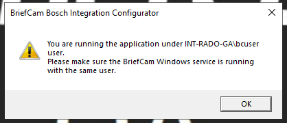

    Po pomyślnym uruchomieniu aplikacji powinien pojawić się monit z potwierdzeniem, że wybrany użytkownik jest używany.

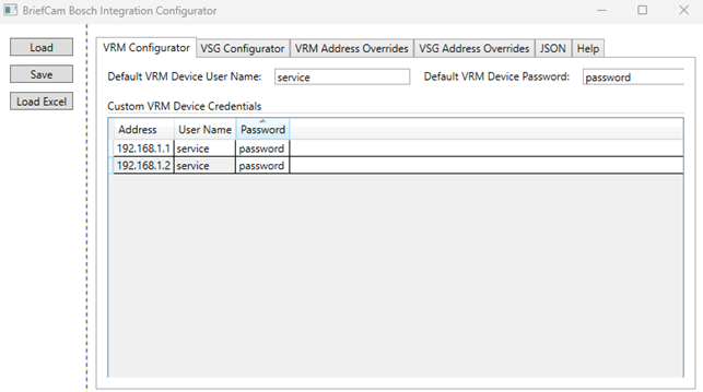

  4. Kliknij przycisk Wczytaj, aby załadować istniejące dane konfiguracyjne lub, jeśli nie ma danych, utwórz nowy plik danych konfiguracyjnych.
  5. Jeśli nie ma danych, wypełnij kilka kart w BriefCam Bosch Integration Configurator.
    Dane JSON muszą zostać skopiowane i przekazane na wszystkie komputery, na których będą działać usługi BriefCam i wtyczka Bosch .
    1. Konfigurator VRM – Ta karta służy do konfigurowania domyślnych i niestandardowych danych uwierzytelniających dla wszystkich kamer dodanych jako urządzenia VRM (Bosch kamery). Aby znaleźć te dane uwierzytelniające, zapoznaj się z sekcją danych uwierzytelniających do konta usługi urządzenia Bosch VRM w temacie Integracja Bosch.

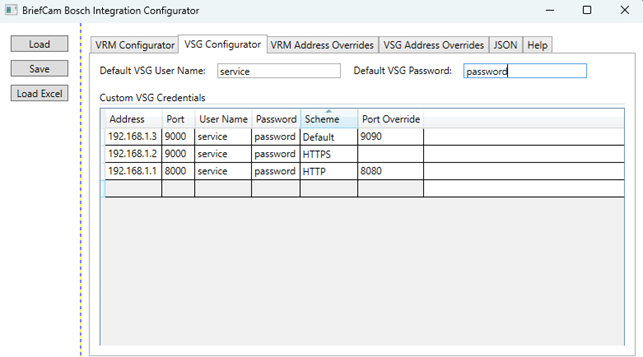

    3. VSG Configurator — ta karta służy do konfigurowania domyślnych i niestandardowych danych uwierzytelniających dla wszystkich wystąpień serwera VSG. Aby znaleźć te dane uwierzytelniające, zapoznaj się z sekcją danych uwierzytelniających do konta usługi Bosch VSG w temacie Integracja Bosch. Po kliknięciu Zapisz konfiguracje są przekazywane do pliku configuration.data i szyfrowane.
      Uwaga

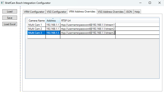

      Do obsługi kamer wieloczujnikowych wymagane są nadpisania adresów.
    4. Nadpisania adresów VRM — ta karta służy do konfigurowania jawnego nadpisywania adresów RTSP dla danej nazwy kamery VRM.
      Dla każdego strumienia z kamery wielosensorowej należy zdefiniować wiersz zawierający nazwę kamery, adres kamery oraz prawidłowy adres URL RTSP.
      Nazwy kamer muszą być dokładnie takie same, jak wyświetlane w systemie VMS. Przykładowo, spacje końcowe lub początkowe nie będą zgodne z nazwą kamery.
      Adresy URL RTSP powinny zawierać poświadczenia zawarte w adresie URL, jeśli serwer RTSP jest zabezpieczony.
      Nadpisane adresy URL zostaną użyte, gdy firma BriefCam żąda adresów URL strumieni na żywo dla określonych kamer.

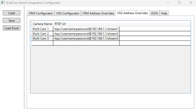

    5. Nadpisania adresów VSG — ta karta służy do konfigurowania jawnego nadpisywania adresu RTSP dla danej nazwy kamery VRM.

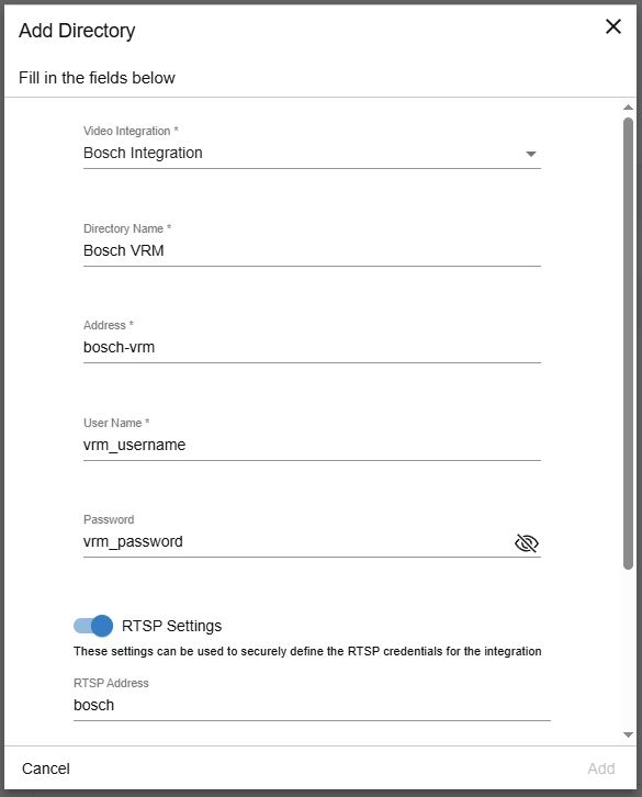

  1. W BriefCam Administrator Consoleotwórz sekcję Zarządzanie kamerami.
  2. Kliknij przycisk Dodaj katalog.
  3. W polu Video Integration wybierz opcję Bosch Integration
  4. W polu Nazwa katalogu wprowadź nazwę.
  5. W polach Adres, Nazwa użytkownika i Hasło wpisz dane uwierzytelniające konta usługi Bosch VRM.
  6. Włącz przełącznik ustawień RTSP.
  7. W sekcji Ustawienia RTSP wpisz dane uwierzytelniające użytkownika administratora Bosch VMS.
  8. Kliknij przycisk Dodaj.

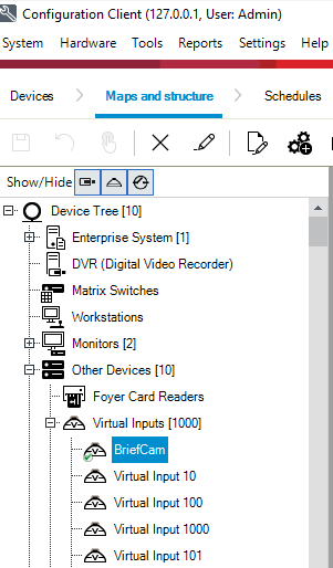

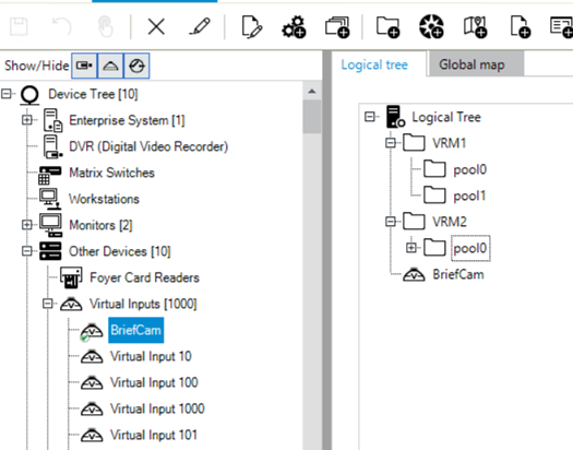

Otwórz program Bosch Configuration Client i wykonaj następujące czynności:
  1. Przejdź do Mapy i struktura.
  2. Z poziomu drzewa urządzeń przejdź do opcji Inne urządzenia -> Wirtualne wejścia.
  3. Zmień nazwę jednego z dostępnych domyślnych wejść wirtualnych lub dodaj nowe, np. wejście wirtualne do BriefCam. Wszystkie alerty systemu RESPOND będą odbierane w tym wirtualnym wejściu o nazwieBriefCam.
  4. Przeciągnij i upuść wejście wirtualne o zmienionej nazwie do drzewa logicznego.
  5. Zapisz zmiany.

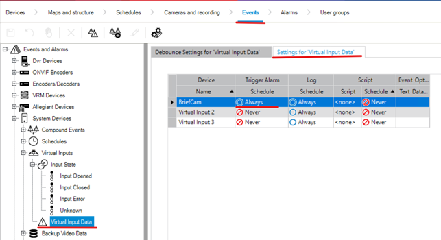

  7. Przejdź do zdarzeń.
  8. Z poziomu drzewa urządzeń przejdź do opcji Inne urządzenia -> Wirtualne wejścia -> Stan wejścia -> Wirtualne dane wejścia.
  9. Wybierz Ustawienia na karcie Wirtualne dane wejściowe.
  10. Ustaw Harmonogramwyzwalania alarmów na Zawsze dla nowo dodanego wejścia wirtualnego o nazwie BriefCam.
  11. Zapisz zmiany.

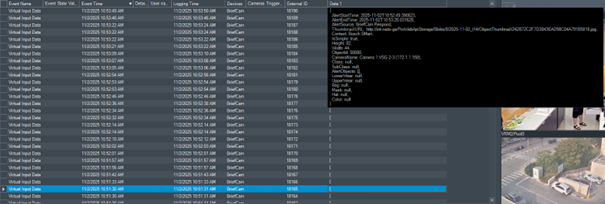

W kliencie operatora alarmy będą wyglądać podobnie do poniższego obrazu.

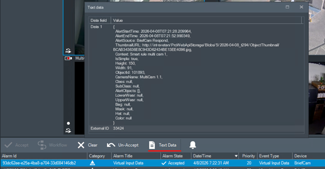

Gdy operator najedzie kursorem na pole Dane, wyświetlony zostanie tekst alarmu.
Ewentualnie, jeśli operator wybierze alarm i kliknie przycisk Dane tekstowe, wyświetlony zostanie wyskakujący okienko z tekstem alarmu.
Kolumna Identyfikator zewnętrzny to identyfikator alarmu w BriefCam.
Kolumna Urządzenia to wirtualne urządzenie wejściowe skonfigurowane w poprzednich krokach.
Kolumna Identyfikator zewnętrzny to identyfikator alarmu w programie BriefCam.
Kolumna Urządzenia to Wirtualne urządzenie wejściowe skonfigurowane w poprzednich krokach.

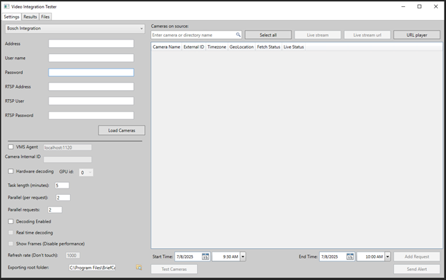

Rozwiązywanie problemów z niestandardową wersją testera integracji wideo
Istnieje niestandardowa wersja testera integracji wideo (VIT), która obsługuje wtyczkę Bosch . Zapewni to możliwość rozwiązywania problemów z nagrywaniem wideo, strumieniami na żywo i ogólną funkcjonalnością wtyczki Bosch .
Może dostarczać dane uwierzytelniające RTSP i pracować z implementacją wtyczki Bosch .
  1. Uruchom narzędzie VIT jako użytkownik usługi BriefCam, aby umożliwić odszyfrowanie pliku configuration.data.
  2. Należy używać tych samych danych uwierzytelniających VRM i VMS, które są skonfigurowane w BriefCam Administrator Console , aby zapewnić spójny dostęp i uwierzytelnianie.

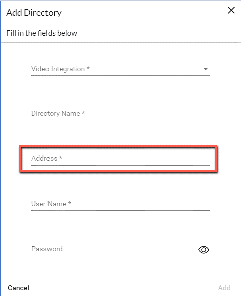

Jeśli Bosch VRM jest zainstalowany na oddzielnym komputerze, a nie na systemie VMS, w polu Adres ekranu Dodaj katalog BriefCam Administrator Consoleokreśl adres IP systemu VRM, a nie adres IP systemu VMS.

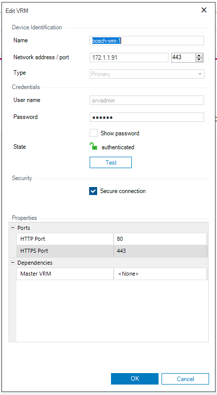

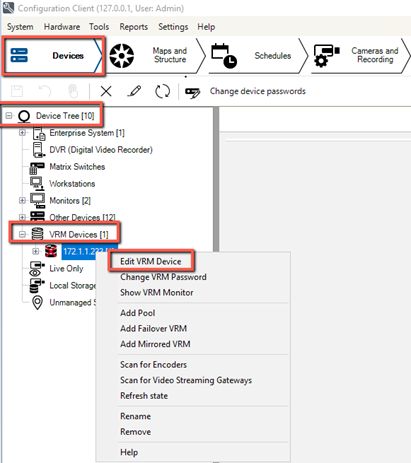

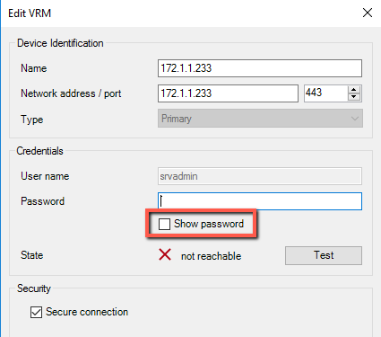

  1. Zaloguj się do systemu VMS Bosch 11 za pomocą domyślnego użytkownika programu Bosch VRM o nazwie srvadmin (jest to jedyny użytkownik, z którego możesz korzystać).
  2. W oknie BoschConfiguration Client przejdź do opcji Urządzenia.
  3. W drzewie urządzeń przejdź do opcji Urządzenia VRM i kliknij urządzenie główne prawym przyciskiem myszy.
  4. Wybierz opcję Edytuj urządzenie VRM.
  5. Na ekranie Edycja VRM zaznacz pole wyboru Pokaż hasło. Nazwa użytkownika (srvadmin) i hasło, które tu ustawiłeś, muszą być używane do łączenia Bosch się z VMS, pobierania kamer i eksportowania wideo.
  6. Przejdź do opcji Urządzenia VRM, głównego menedżera VRM i puli 0.
  7. Kliknij prawym przyciskiem myszy na bramę przesyłania strumieniowego wideo (vsg2 na poniższym obrazie) i wybierz opcję Edytuj Video Streaming Gateway.
  8. Na ekranie Edytuj Video Streaming Gateway zaznacz pole wyboru Pokaż hasło.
Uwaga
Aby obsługiwać zarówno kamery VRM, jak i VSG, należy używać tego samego hasła do VSG i wszystkich urządzeń VRM.

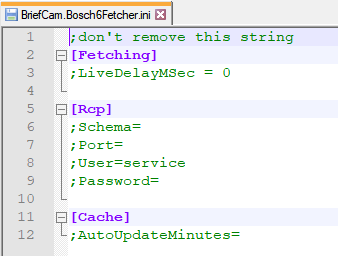

Bosch Ustawienia w BriefCam
Plik BriefCam.Bosch6Fetcher.ini (domyślnie umieszczony w C:\Program Files\BriefCam\BriefCam Server\plugins) zawiera następujące ustawienia:
Ustawienie
Opis
LiveDelayMsec
W przypadku konfigurowania modułu RESPOND do korzystania z Bosch kamer znacznik czasu nie jest dostarczany w ramach strumienia RTSP. W związku z tym firma BriefCam wykorzystuje czas systemowy jako czas strumienia pomniejszony o konfigurowalne opóźnienie w celu przedstawienia sieci i opóźnień systemowych. To opóźnienie można skonfigurować w ustawieniach LiveDelayMSec (domyślnie jest 0, co oznacza brak opóźnienia).
Schema
Ustaw używany schemat: http lub https (domyślnie). Ustawienie to dotyczy tylko Bosch 11.
Port
Port bramy przesyłania strumienia wideo. Domyślnie jest to 8443. Ustawienie to dotyczy tylko zestawu Bosch 11.
User
Nazwa użytkownika bramy przesyłania strumienia wideo. W przypadku Bosch 11 i nowszych ustaw tę opcję, aby service i usunąć średnik. Ustawienie to dotyczy tylko Bosch 11.
Password
Hasło bramy przesyłania strumieniowego wideo dla użytkownika. W przypadku Bosch 11 i nowszych ustaw hasło i usuń średnik. Pamiętaj, że musisz używać tego samego hasła do VSG i wszystkich urządzeń VRM. Ustawienie to dotyczy tylko Bosch 11.
AutoUpdateMinutes
Jak często w ciągu kilku minut należy sprawdzać, czy zmieniono konfigurację kamery ONVIF i aktualizować pamięć podręczną.
