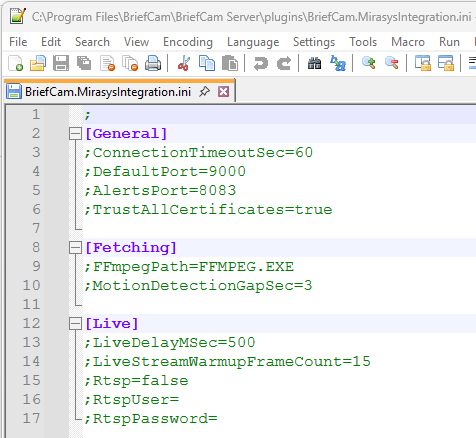

Het BriefCam.MirasysIntegration.ini -bestand (standaard te C:\Program Files\BriefCam\BriefCam Server\plugins) bevat de volgende instellingen:
Instelling
Beschrijving
ConnectionTimeoutSec
Algemene time-out voor VMS-verbinding in seconden.
DefaultPort
Standaardpoort van de VMS-verbinding.
AlertsPort
Standaardpoort van de VMS-API voor alarmactivering.
TrustAllCertificates
Stelt het standaardgedrag in voor gebruikers van SSL-vertrouwenscertificaat.
FFmpegPath
Het pad naar het ffmpeg.exe -bestand. Het ophalen voor zowel continue als bewegingsdetectie-opnamen wordt gemaakt met dit bestand.
MotionDetectionGapSec
Aangezien ophalen één continue stream is, definieert deze parameter een maximale kloof in seconden tussen twee tijdstempels. Als deze drempel wordt bereikt, wordt een nieuw opnamebestand gemaakt.
LiveDelayMsec
Dit wordt gebruikt wanneer livestreams met vertraging van het VMS worden geleverd.
LiveStreamWarmupFrameCount
Dit wordt gebruikt om de frames in te stellen die nodig zijn voor het opwarmen van de stream.
Rtsp
Gebruik de RTSP-streams om deze parameter in te stellen op true.
RtspUser
RTSP-gebruikersinstellingen in de VMS RTSP-streaminginstellingen voor de server.
RtspPassword
Wachtwoord van de RTSP-gebruiker.

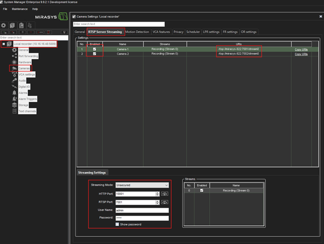

  1. Navigeer naar VMS-server -> Camera's -> RTSP-streamingserver.
  2. Schakel het ingeschakelde selectievakje in voor elke camera die de RTSP-streams gebruikt.

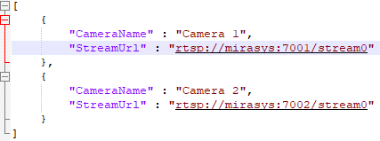

  3. Maak een nieuw bestand en geef het een MirasysCamerasMap.jsonnaam. Dit bestand wordt gebruikt om de camera’s toe te wijzen aan hun livestream.
  4. Vul de lijst met camera's en hun RTSP-streams in.
Elke camera is een eigen object in de lijst met camera's en heeft twee eigenschappen: de naam van de camera en de live stream-URL.
De live stream-URL wordt gekopieerd van de VMS RTSP-pagina.

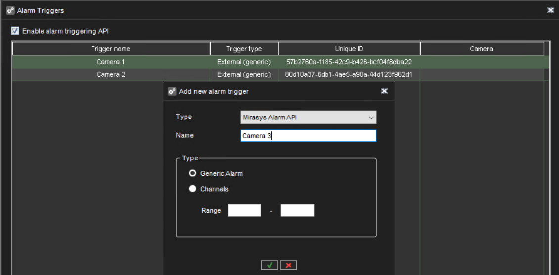

Als je waarschuwingen wilt configureren, moet je handmatig voor elke camera een trigger aanmaken en een alarm configureren.
Ga in Systeembeheer naar VMS-servers -> Alarmactiveringen, schakel de API voor het activeren van alarmen in en maak een algemene alarmactivering voor elke camera met dezelfde naam als de cameranaam.

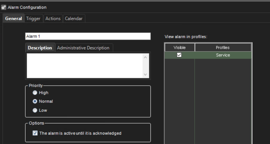

Ga naar VMS-servers> Alarmen en configureer voor elke trigger een alarm. Selecteer de bijbehorende trigger en configureer acties. Alarmzichtbaarheid voor profiel(en) inschakelen.

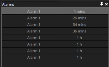

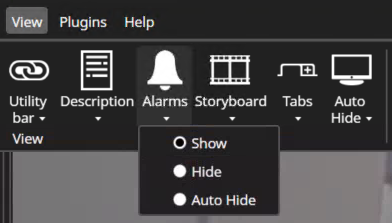

Waarschuwingen weergeven in Spotter-toepassing
Ga naar Weergeven -> Alarmen en klik op Weergeven om meldingen in de clienttoepassing te bekijken .
Je ziet het tabblad Alarmen rechts in de clienttoepassing.

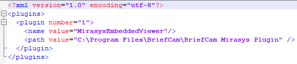

  2. Na succesvolle installatie van de plug-in kan de locatie van de plug-in worden geverifieerd in het pluginConfig.xml -bestand. Dit bestand bevindt zich op: C:\Users\<Current user>\AppData\Roaming\DVMS\DVR Application.
Logboeken voor de Mirasys Embedded Client bevinden zich op: C:\Users\<Current user>\AppData\Roaming\DVMS\DVR Application\Logs\SpotterLog.txt.

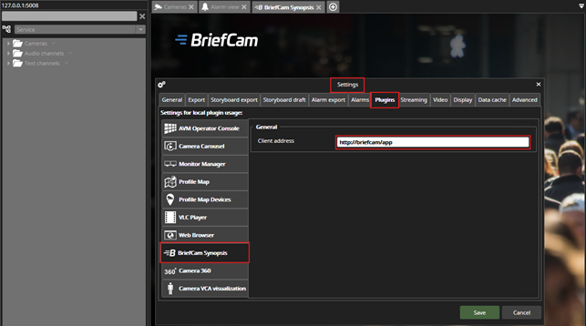

Webadres Ingesloten client instellen
Het BriefCam-adres moet worden ingesteld zodat de Embedded Client kan werken.
  1. In de Spotter open je: Bestand -> Instellingen.

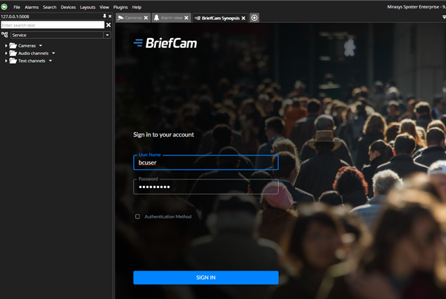

  2. Selecteer op het tabblad Plug-insBriefCam Synopsis en wijzig het Clientadres om naar BriefCam te wijzen.
  3. Als de instellingen zijn geslaagd, wordt de aanmeldpagina van BriefCam weergegeven wanneer je de Mirasys Spotter -toepassing opent.
