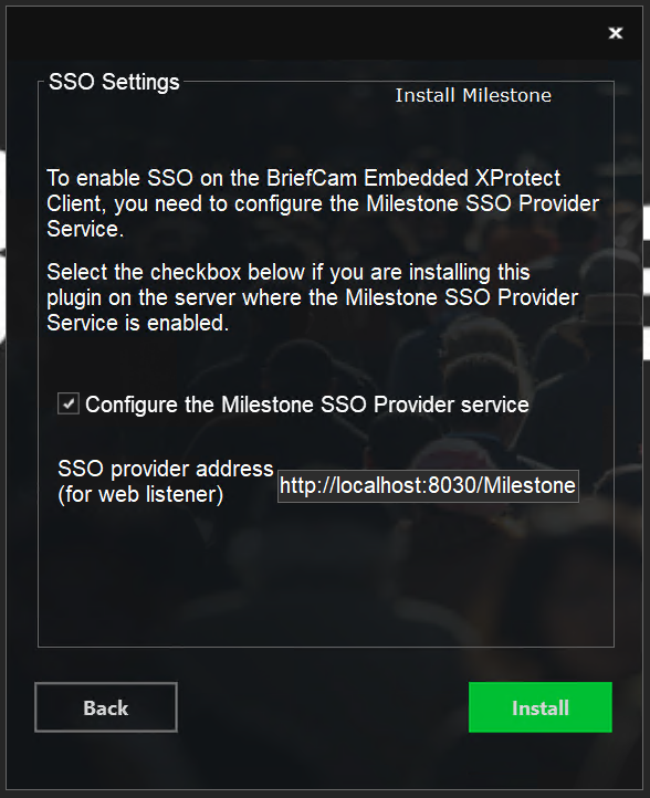

  1. Voer de installatie van de VMS-integratieplug-in uit door met de rechtermuisknop te klikken op het bestand BriefCamMilestonePlugin_sep_<version number>.exe en Uitvoeren als beheerder te selecteren.
  2. Klik op de knop Aan de slag.
  3. Lees en accepteer de voorwaarden van de licentieovereenkomst. Klik op Volgende.
  4. Selecteer het pad naar de installatiemap van de plug-in. Houd er rekening mee dat het dezelfde map moet zijn als de BriefCam Server map. Standaard is deze ingesteld op C:\Program Files\BriefCam\BriefCam Server\. Klik op Volgende.
  5. Als u SSO niet wilt inschakelen op de BriefCam Embedded XProtect Client, laat u het selectievakje Configure the Milestone SSO Provider-service uitschakelen en klikt u op Volgende.
  6. Als je de BriefCam Embedded XProtect Client wilt inschakelen:
    1. Schakel het selectievakje SSO-service van Milestone configureren in. Houd er rekening mee dat op alle andere machines met de OX6.OnDemand Service of OX6.RealTime Service, het selectievakje niet wordt ingeschakeld.
    2. Als de Milestone SSO Provider en BriefCam Web Services op dezelfde machine zijn geïnstalleerd, moet het SSO-leverancieradres localhost zijn. Bijvoorbeeld: http://localhost:8030/MilestoneSSO/.
    3. Als de Milestone SSO Provider en BriefCam Web Services op verschillende apparaten zijn geïnstalleerd, voer dan het SSO-provider-adres in. Het adres van de SSO-provider moet wijzen naar de host waarop de Milestone SSO Provider-service wordt uitgevoerd. Bijvoorbeeld: http://briefcam-server:8030/MilestoneSSO/.
    4. Controleer of de opgegeven URL's juist zijn door op de knop URL's verifiëren te klikken.
  7. Klik op Installeren.
  8. De configuratie van de SSO-provider wordt opgeslagen in het <BCServer>\MilestoneSSOProvider\MilestoneSSOProvider.exe.config -bestand. Als je de configuratie wilt wijzigen, open en bewerk je dit bestand. Houd er rekening mee dat in sommige gevallen een kopie van dit bestand ook kan bestaan onder de <bcsServer>-map: probeer de map niet te bewerken omdat deze niet wordt gebruikt.

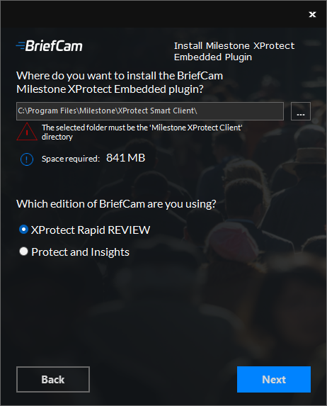

  5. Selecteer het doelpad voor de installatie. Houd er rekening mee dat het installatiepad dezelfde map moet zijn waar Milestone XProtect Smart Client is geïnstalleerd.
  6. Selecteer welke editie van BriefCam je gebruikt.
  7. Klik op Volgende en vervolgens op Installeren.

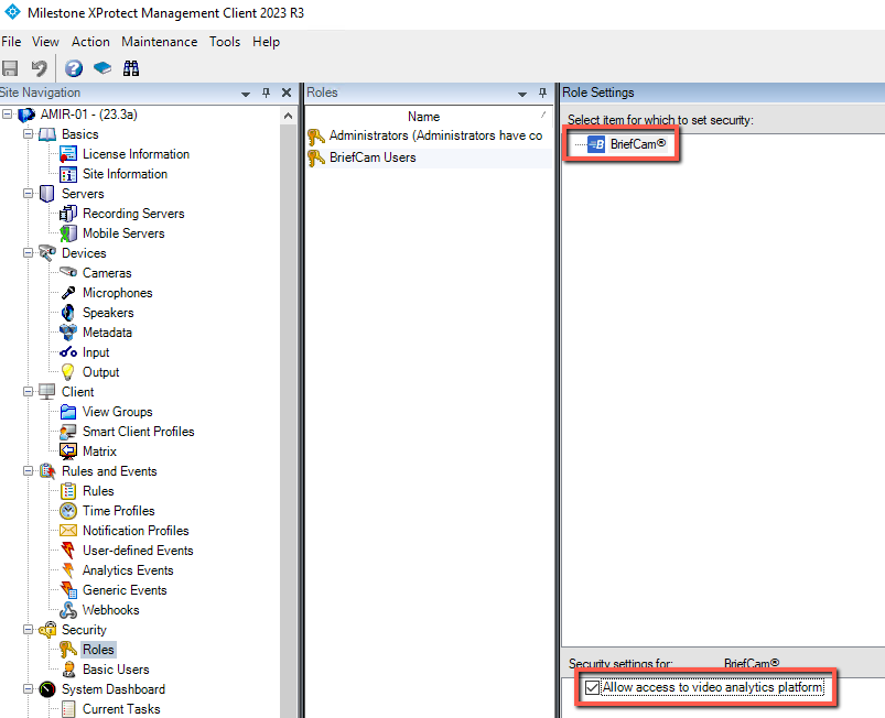

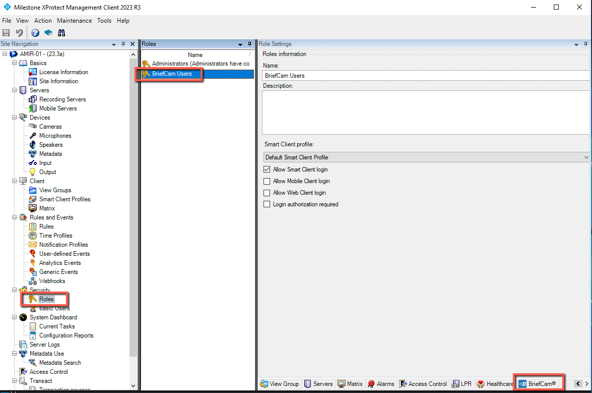

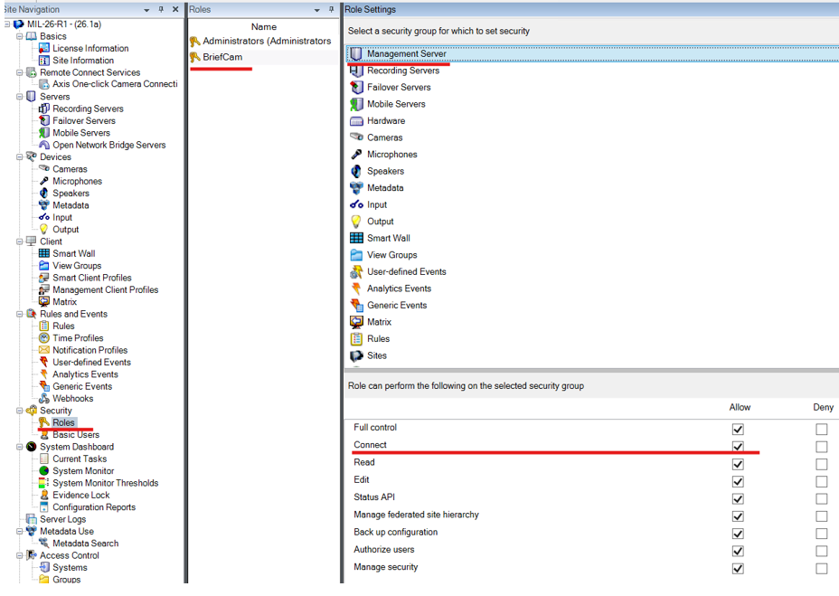

  5. Meld u aan bij de Milestone XProtect Management Client.
  6. Rechtsklik op het gedeelte Rollen en voeg een nieuwe rol toe, bijvoorbeeld: BriefCam-gebruikers, zoals in de afbeelding hieronder.
  7. Zorg dat de nieuwe rol is geselecteerd en klik op het tabblad BriefCam onder in het scherm. In Milestone XProtect Management 2023 R1 heet het tabblad MIP
  8. Selecteer in het gedeelte Rolinstellingen de BriefCam-rol, zoals in de afbeelding hieronder.
  9. Geef deze gebruikers toegang tot BriefCam door het selectievakje Toegang tot videoanalyseplatform toestaan in te schakelen.

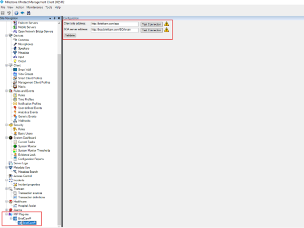

Je stelt nu BriefCam-adressen in die door de ingesloten client worden gebruikt voor het aanmelden bij een SSO.
  1. Navigeer naar MIP-plug-ins -> BriefCam -> BriefCam > tabblad Configurator.
  2. Voer in het veld Adres locatie van client het BriefCam-clientadres in.
  3. Voer in het veld BOA-serveradres het BOA-serviceadres in.
  4. Als je wilt controleren of de URL's correct zijn, kun je voor elk van de toegevoegde adressen klikken op de knop Verbinding testen.
  5. Klik op de knop Valideren.
  6. Sla de wijzigingen op.

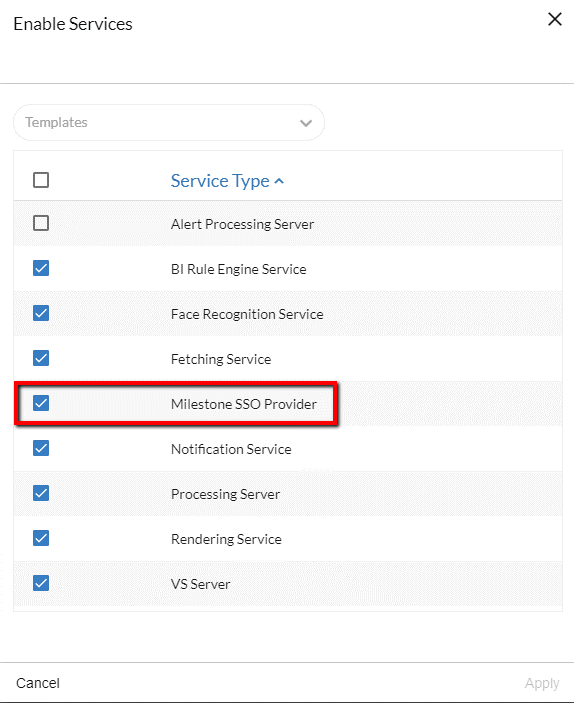

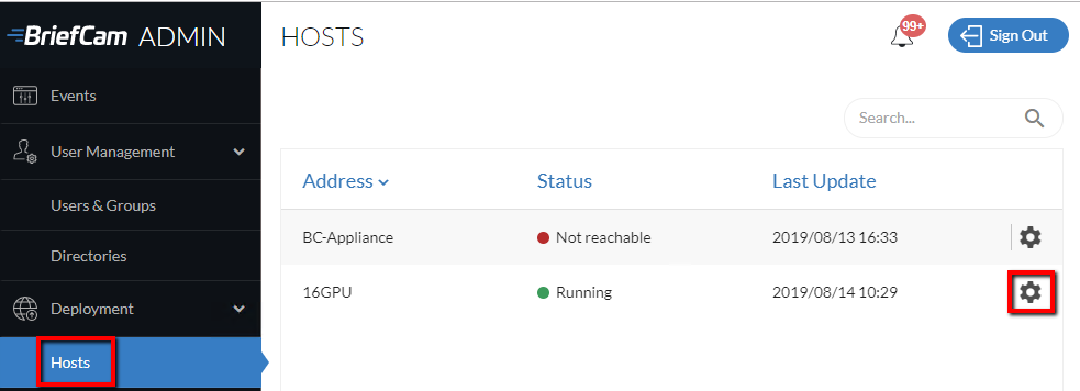

  1. Voer de Beginconfiguratie uit zoals beschreven in de BriefCambeheerdershandleiding.Beginconfiguratie
  2. Open in het BriefCam Administrator Consolehet gedeelte Implementatie en vervolgens Hosts.
  3. Zoek je host en klik op het bijbehorende tandwielpictogram.
  4. Selecteer de Milestone SSO Provider-service en klik op Toepassen.

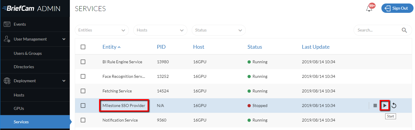

    5. Als je in het kader van deze stap wijzigingen hebt aangebracht, start je de Milestone SSO-serviceprovider op de server en de IIS op de machine voor webservices opnieuw.
    6. Start in het gedeelte Services de Milestone SSO Provider-service.

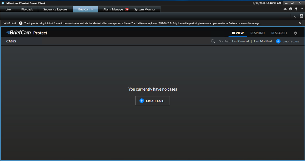

Het tabblad BriefCam bekijken in Milestone
  1. Start XProtect Smart Client en meld u aan bij de Milestone-server.
  2. Zodra het operationeel is, wordt een tabblad BriefCam® weergegeven in het hoofdvenster van de XProtect-client.
  3. Klik op het tabblad BriefCam® en je wordt automatisch aangemeld bij de ingesloten BriefCam-client.

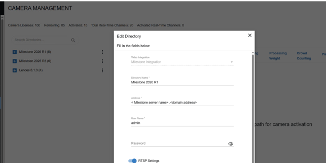

  5. Bewerk de Milestone-map vanuit het gedeelte Camerabeheer van deBriefCam Administrator Consoledoor het veld Adres in te stellen op de volledige adresnaam die in het hostbestand is toegevoegd: <Milestone-servernaam> of <Milestone-servernaam>.<domeinadres>.

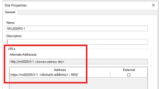

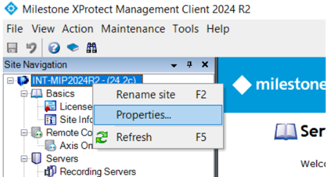

U kunt als volgt het adres vinden dat moet worden opgelost:
  1. Rechtsklik in de Milestone XProtect Management Client op de server in het menu Site Navigation en klik op Eigenschappen.
  2. In het gedeelte URL's van het venster Locatie-eigenschappen vindt u het adres dat moet worden opgelost in het veld Alternatieve adressen.

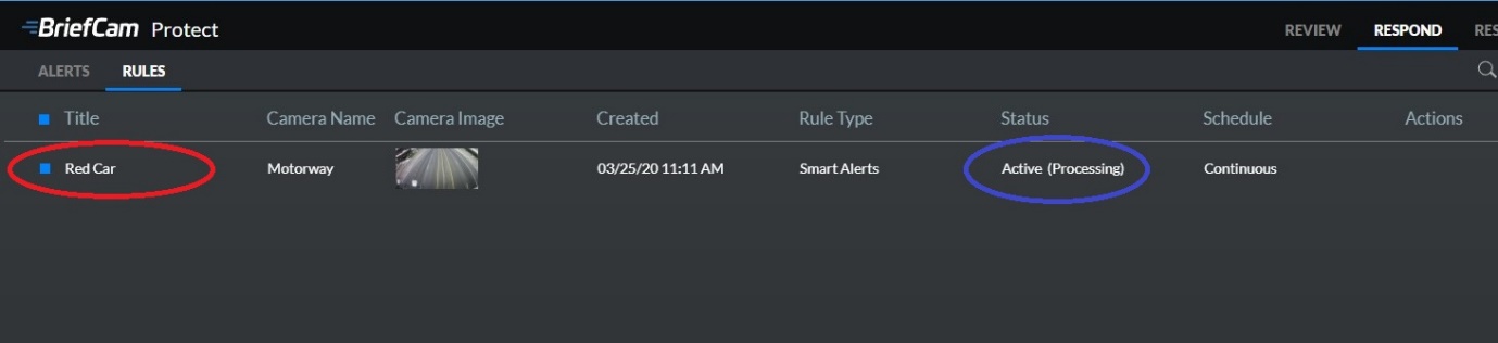

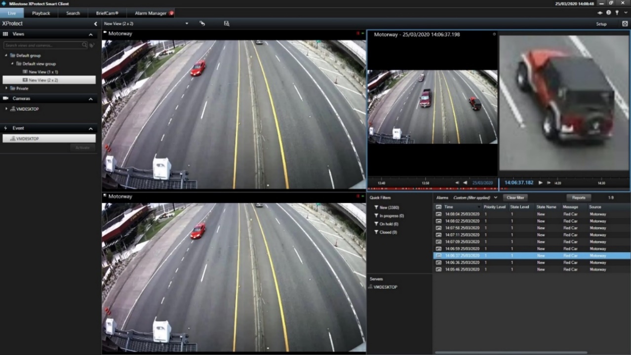

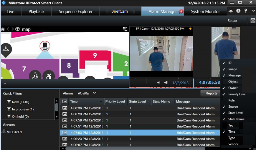

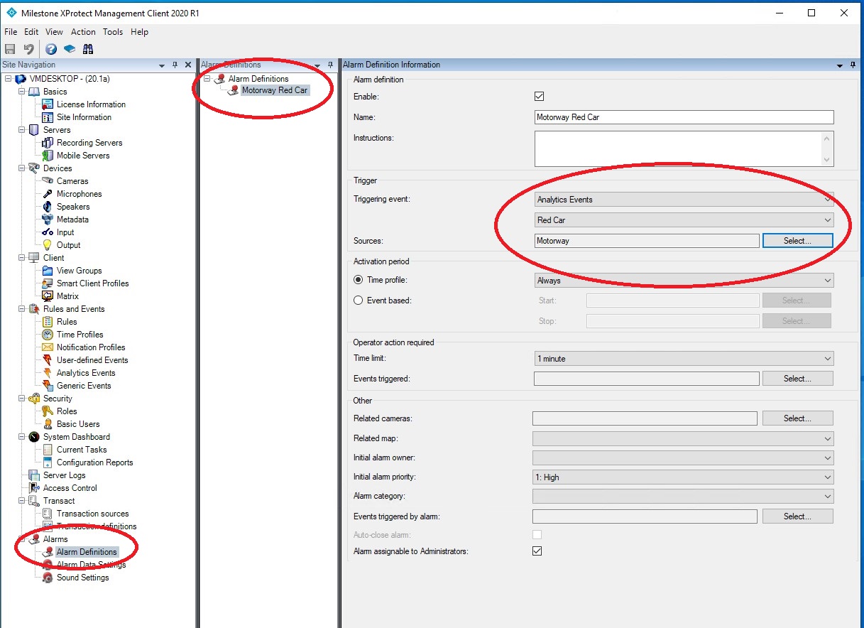

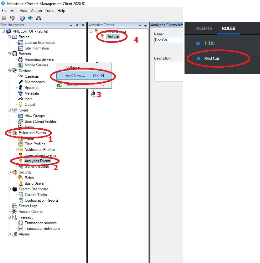

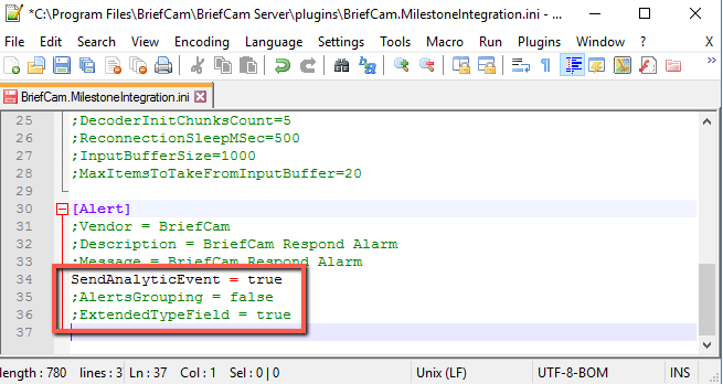

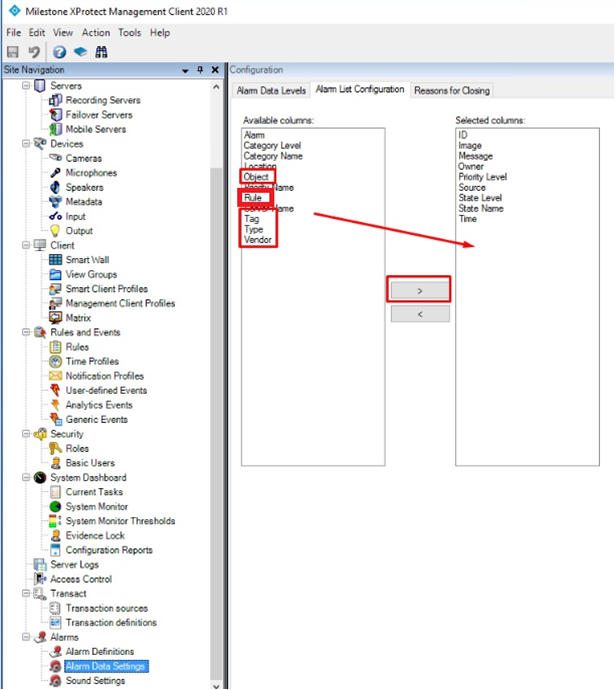

Waarschuwingen verzenden naar Milestone
Waarschuwingen kunnen worden verzonden naar Alarmbeheer van Milestone.

Voor het verzenden van analytische gebeurtenissen (in plaats van waarschuwingen) moet u wijzigingen aanbrengen aan zowel de BriefCam- als Milestone-zijde:
BriefCam-configuratie
  1. Open het bestand BriefCam.Milestone Integration.ini, dat zich bevindt op: C:\Program Files\BriefCam\BriefCam Server\plugins.
  2. Wijzig de SendAnalyticEvent in true en verwijder de puntkomma (;).
  3. Als je geen gegevens over de klasse- en kleur- en persoonskenmerken wilt verzenden, wijzig je het veld met uitgebreid type in fout en verwijder je de puntkomma (;).
Met de parameter AlertsGrouping kun je instellen wat er gebeurt wanneer een object meerdere regels activeert:
  • Waar: er wordt één waarschuwing verzonden voor meerdere regels.
  • false: voor elke regel wordt één waarschuwing verzonden.

  1. Ga in het BriefCam-tabblad van de XProtect Client naar RESPOND en maak een regel.
  2. Noteer de titel en controleer of de statusactief is (verwerking) .

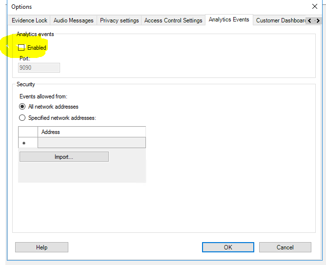

  4. Selecteer Opties in het menu Hulpmiddelen.
  5. Open het tabblad Analysegebeurtenissen, schakel het ingeschakelde selectievakje in en klik op OK.

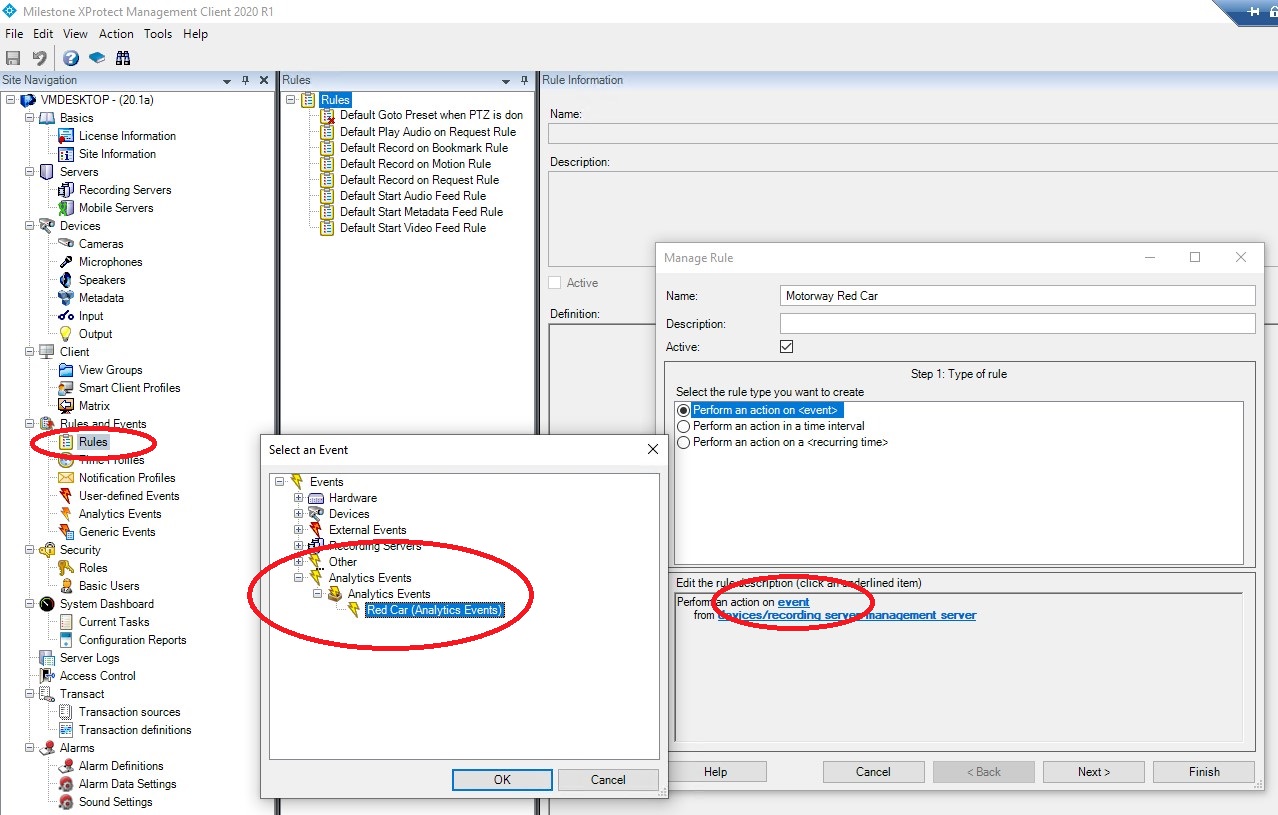

  6. Open de map Regels en gebeurtenissen in het venster Locatienavigatie.
  7. Rechtsklik op de vermelding Analytics Events.
  8. Selecteer Nieuw toevoegen.
  9. Geef de analyses een naam, zelfs als deze exact dezelfde naam hebben als de regel die in BriefCam is gemaakt (zorg ervoor dat de spaties en boven-/onderkaders allemaal identiek zijn).
  10. Ga naar Regels en gebeurtenissen > Regels, rechtsklik en voeg een nieuwe regel toe.
  11. Als je een gebeurtenis van een BriefCam Analytic Event wilt activeren, selecteer je onder Actie uitvoeren op gebeurtenis de Analytische gebeurtenis die in de bovenstaande stap is gemaakt.
  12. Voltooi de regel met de camera en acties van je keuze. Als je bijvoorbeeld de regelnaam wilt weergeven, selecteer je in de beschikbare kolommen de regel en klik je op het Milestone right arrow.png om deze naar de geselecteerde kolommen te verplaatsen.
    Houd er rekening mee dat de kolommen Object en Type alleen worden weergegeven als de ExtendedTypeField -instelling in het BriefCam.MilestoneIntegration.ini is ingesteld op true (zie het bovenstaande gedeelte BriefCamConfiguratie voor meer informatie).
    De onderstaande tabel toont wat er van BriefCam naar Milestone wordt verzonden wanneer een specifieke Milestone-actie wordt gebruikt.
    Milestone-actie
    Gegevens verzonden van BriefCam naar Milestone
    Voorbeeld
    Object
    Klasse (klassengegevens)
    Persoon (man)
    Type
    Kleur- en persoonskenmerken (indien de klasse Persoon is)
    Een combinatie van de volgende velden: Kleding onder, Kleding boven, Hoofddeksel, Tas. In de vorm van FieldName: Waarde,
    Kleur: Rood,
    Kleding onderlichaam: lang, bovenlichaam: lange mouwen, hoofddeksel: nee,
    Tas: Nee
    Label
    Waarschuwingen bij gezichtsherkenning:
    Lijstnaam (gezichtsnaam)
    Waarschuwingen voor kentekenplaatherkenning (LPR):
    Lijstnaam (kentekenplaatnummer)
    Overige: leeg
    Voor FR-meldingen:
    Verdachten (Frank Smith)
    Voor LPR-meldingen:
    Beperkte voertuigen (2175834)
    Beschrijvingen/instructies
    Voor FR-/LPR-meldingen:
    Vertrouwen: []
    Overige: leeg
    Vertrouwen voor verdachten1 (Frank Smith) = 81%, Vertrouwen voor verdachten2 (Frank Smith) = 37%,
    Leverancier
    BriefCam
    BriefCam
  13. Om alarmen te activeren in Alarmbeheer, navigeer je naar Alarmen > Alarmdefinities.
  14. Rechtsklik en voeg een nieuw alarm toe.
  15. Selecteer in het veld Activerende gebeurtenisGebeurtenisanalyse en de gewenste analysegebeurtenis die eerder zijn gemaakt, gevolgd door de gerelateerde camera.
Alarmgebeurtenissen en thumbnails worden nu weergegeven in Alarmbeheer (zoals in de afbeelding hieronder).

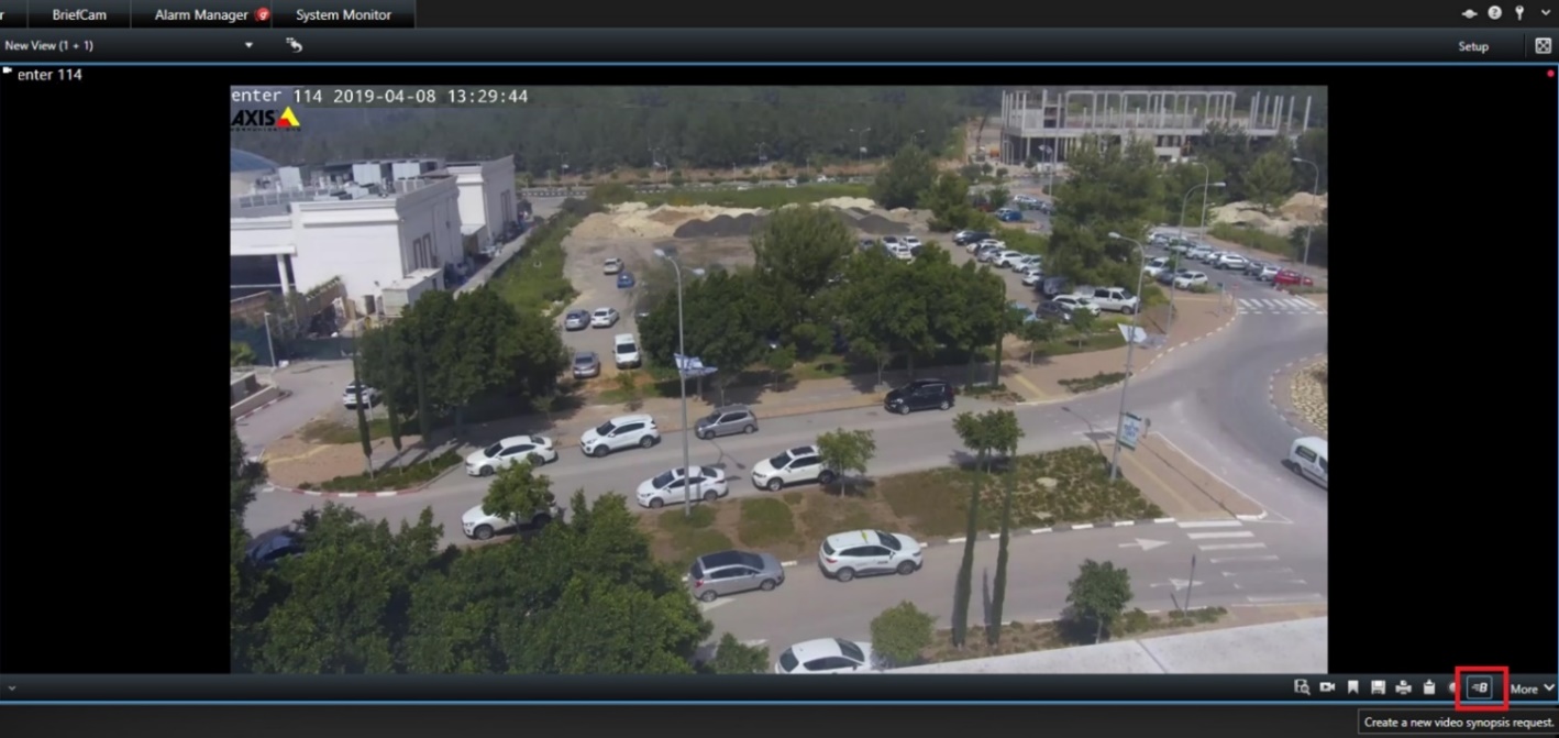

Direct vanuit Milestone een VIDEO SYNOPSIS® maken
Als je de Enhanced BriefCam XProtect®-client hebt geïnstalleerd, kun je rechtstreeks vanuit Milestone een synopsis maken.
Wanneer u een video bekijkt in Milestone (op het tabblad Live, op het tabblad Afspelen en in een zwevend beeld), kunt u rechtsonder in het scherm klikken op het BriefCam-pictogram. Dit zal een nieuwe VIDEO SYNOPSIS® in BriefCamcreëren.

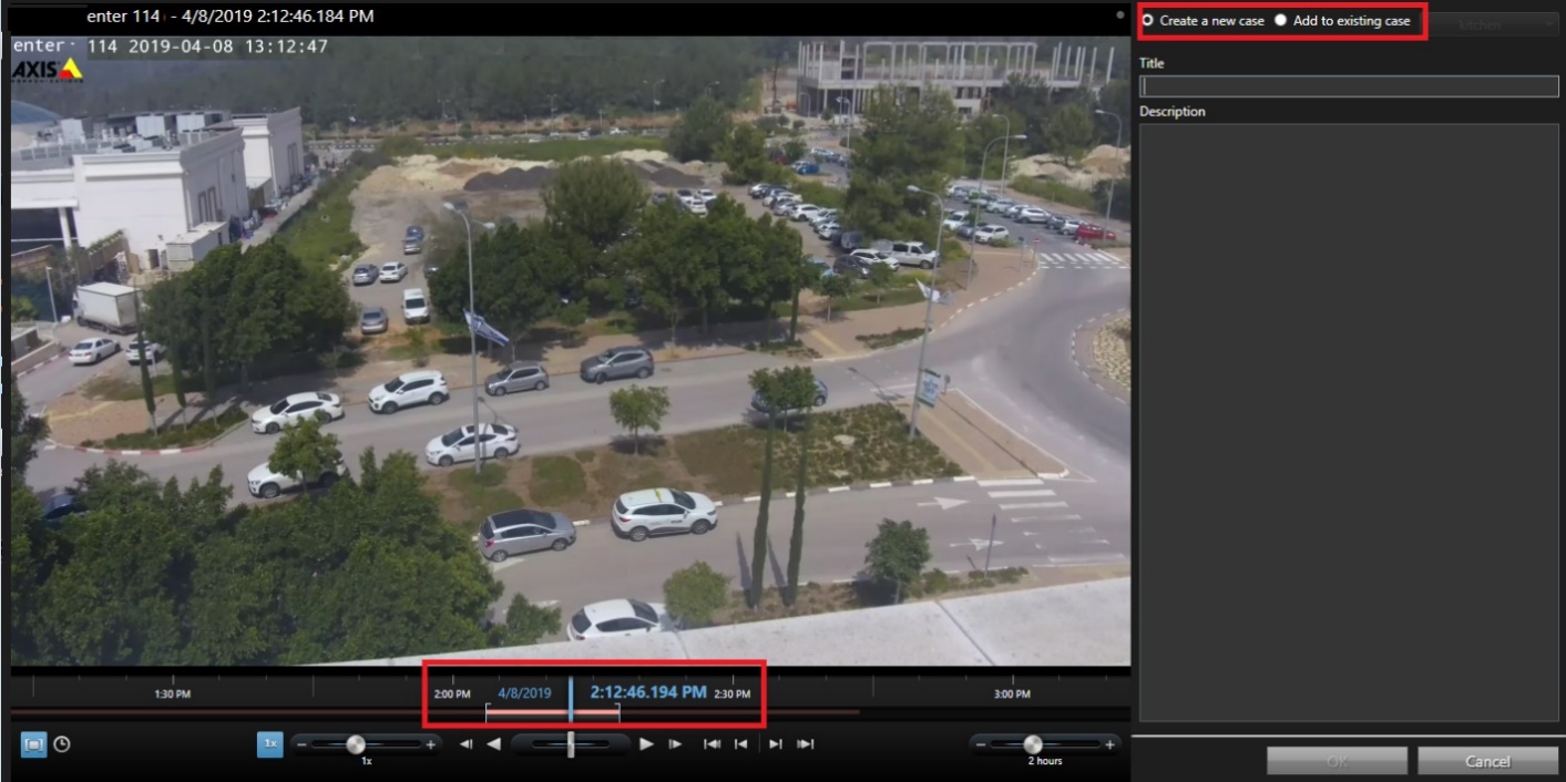

  1. Klik op het BriefCam-pictogram en het volgende scherm wordt weergegeven.
  2. Pas het tijdsinterval aan met de schuifregelaar.
  3. Selecteer rechtsboven in het scherm om een nieuwe case te maken of toe te voegen aan bestaande case, en klik vervolgens op OK.

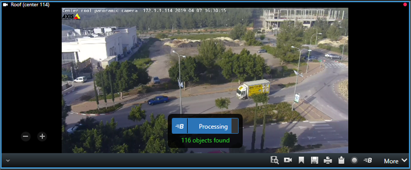

Je ziet dan onderin het scherm het BriefCam-pictogram Milestone BriefCam processing.png en de voortgang van de verwerking van de synopsis. Klik op het BriefCam-pictogram om naar het BriefCam-tabblad te navigeren en naar de juiste case te gaan.
Je ziet dan een scherm, zoals hieronder.

  • De Milestone Embedded SSO-verificatie is mislukt in gedistribueerde omgevingen. Je lost dit probleem op:
    1. Wijzig de localhost in de SSOendpoint-omgeving van de BriefCam Administrator Consolein de hostnaam waarop de Milestone SSO Provider draait.
    2. Geef de BriefCam-gebruiker die de BriefCam -services uitvoert op het systeem waarop de Milestone SSO-provider draait, een specifieke machtiging om een luisteraar te openen door de volgende opdracht in PowerShell uit te voeren als Beheer (vervang de URL- en gebruikerswaarden door de waarden van je omgeving):
      netsh http add urlacl url=http://BCServer:8030/MilestoneSSO user=bcuser
    3. Start de Milestone SSO-provider opnieuw op de server en de IIS op de machine voor webservices.
