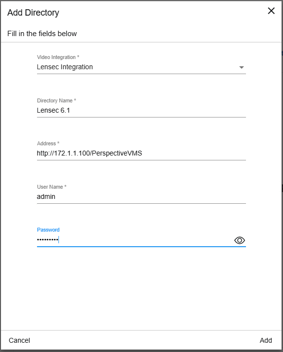

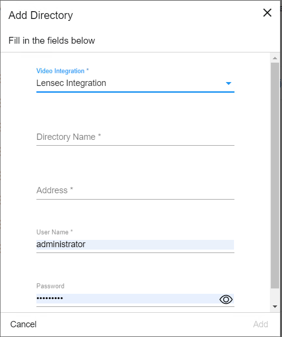

Het Lensec VMS toevoegen als directory in BriefCam
  1. Selecteer Lensec-integratie in het veld Video-integratie.
  2. Voer in het veld Directorynaam een weergavenaam voor de gebruikersmap in.
  3. Voer het VMS-adres in. Het VMS-adres is de URL naar het VMS – http(s)://{VMS-Server-Address}/{VMS-Endpoint}. Het VMS-eindpunt kan worden geconfigureerd tijdens de installatie. De standaard is PerspectiveVMSbijvoorbeeldhttp://172.1.1.100/PerspectiveVMS: .
  4. Voer de gebruikersnaam van de beheerder in.
  5. Voer het wachtwoord voor de gebruikersbeheerder in.

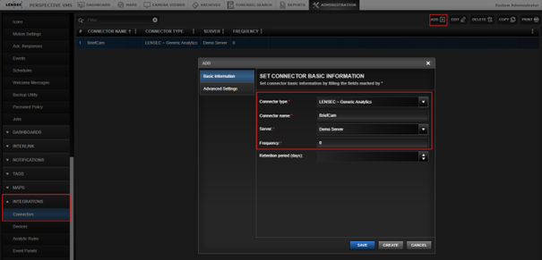

STAP 1. De BriefCam -connector maken
Deze connector wordt gebruikt om alle meldingen te ontvangen die door BriefCam
  1. Open de VMS-administratie.
  2. Navigeer naar Integraties > Connectoren.
  3. Klik op Toevoegen om een nieuwe connector toe te voegen.
  4. Selecteer LENSEC - General Analytics in het veld Connectortype.
  5. Voer BriefCamin het veld Naam connector in.
  6. Selecteer in het veld Server een server die de meldingen zal ontvangen.
  7. Stel het frequentieveld in op 0.

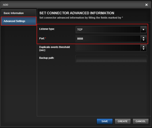

  8. Navigeer naar Geavanceerde instellingen.
  9. Stel het type luisteraar in op TCP.
  10. Voer in het veld Poort de poort in die wordt gebruikt voor het ontvangen van meldingen van BriefCam.
  11. Klik op Maken.
Nadat de connector is gemaakt, wordt de poort geopend door het VMS.
Zorg ervoor dat deze poort wordt geopend voor de BriefCam machine.

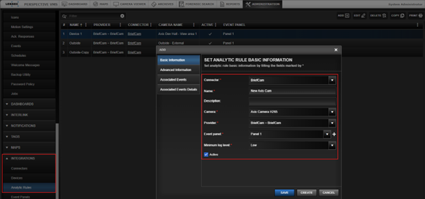

STAP 2. De regels voor cameraanalyse maken
Voor elke camera die meldingen van BriefCamBriefCamontvangt, moet een analyseregel worden gemaakt.
  1. Navigeer naar Integraties > Analytische regels.
  2. Klik op Toevoegen.
  3. Selecteer BriefCam in de lijst Connector.
  4. Voer in het veld Naam een naam in voor de analytische regel.
  5. Selecteer in het cameraveld de camera die wordt gebruikt wanneer de regel wordt geactiveerd.
  6. Selecteer BriefCam in de lijst Providers.
  7. Selecteer in de lijst van het deelvenster Gebeurtenissen een deelvenster waar de waarschuwingen worden weergegeven.
  8. Selecteer in het veld Minimaal logniveau het gewenste logniveau, afhankelijk van de gebruikersbehoeften.
  9. Stel de regel in als Actief.

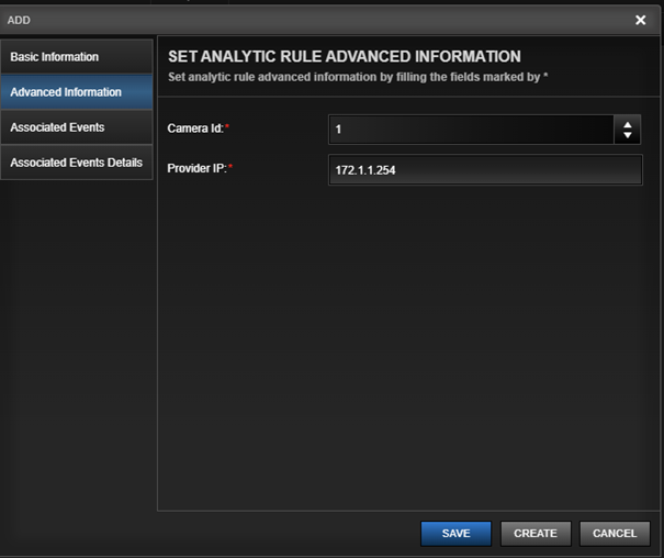

  10. Navigeer naar Geavanceerde informatie.
  11. Voer in het veld Camera-ID de ID in voor de eerder geselecteerde camera (in stap 5).
  12. Voer in het veld IP-adres van de BriefCam server die de meldingen verstuurt, in het Provider IP- veld in.
    Als de server zich op een ander netwerk bevindt dan het VMS, moet het VMS-netwerkgateway-adres worden gebruikt in plaats van het serveradres.

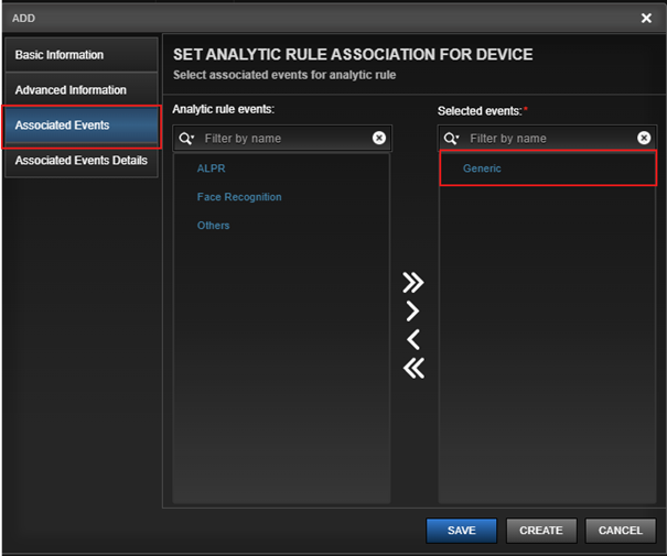

  13. Navigeer naar gekoppelde gebeurtenissen.
  14. Generiek toevoegen aan geselecteerde gebeurtenissen.
  15. Klik op Maken.

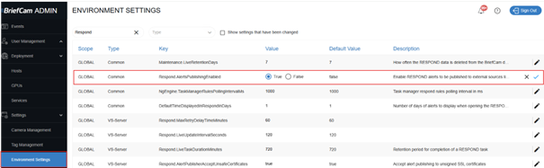

Het verzenden van meldingen inschakelen:
  1. Open in het BriefCam Administrator Consolehet tabblad Instellingen.
  2. Stel de instelling Respond.AlertsPublishingEnabled Environment in op True.
  3. Sla de waarde op.

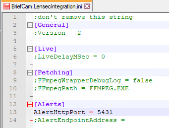

Het verzenden van waarschuwingen in het configuratiebestand voor Lensec integratie inschakelen
  1. Open het BriefCam.LensecIntegration.ini configuratiebestand (dat zich op C:\Program Files\BriefCam\BriefCam Server\pluginsbevindt ).
  2. Voer in de parameter AlertsHTTPort de poort van de BriefCam in.
  3. Verwijder de puntkomma aan het begin van de rij.
  4. Sla het bestand op.
  5. Start de VSS-serverservice opnieuw op.
De parameter AlertendpointAddress wordt standaard gebruikt voor het serveradres dat in de BriefCam is ingesteld.
Als de waarschuwingen naar een andere VMS-server moeten worden verzonden, voert u het serveradres in de parameter AlertendpointAddress in en schakelt u dit in (door de puntkomma aan het begin van de rij te verwijderen).
De indeling AlertEndpointAddressURL is dezelfde als de indeling die nodig is voor de BriefCam map: http(s)://{VMS-Server-Address}/{VMS-Endpoint}.

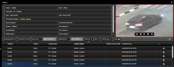

BriefCam Miniaturen waarschuwen in het VMS-deelvenster Perspectief
Wanneer waarschuwingen naar het VMS worden verzonden, bevat de metadata een hyperlink naar thumbnails die door BriefCamworden gegenereerd.
Deze thumbnails worden gegenereerd en bevinden zich in de BriefCam gedeelde map.
Het VMS-systeem moet toegang hebben tot de BriefCam gedeelde map om deze thumbnails juist weer te geven.
Als het VMS geen toegang heeft tot de BriefCam gedeelde map, genereert het thumbnails op basis van de waarschuwingstijd en van de eigen opgenomen video.

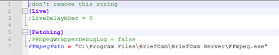

  4. Open het Briefcam.LensecIntegration.ini -bestand (zie C:\Program Files\BriefCam\BriefCam Server\plugins) en wijzig FFmpegPath de instelling in: C:\Program Files\BriefCam\BriefCam Server\FFmpeg.exe. Sla de wijzigingen op.
  5. De Lensec -integratie toevoegen aan BriefCam:
    1. Open in het BriefCam Administrator Consolehet tabblad Instellingen en klik op Camerabeheer.
    2. Klik op de knop Map toevoegen.
    3. Selecteer Lensec-integratie in het veld Video-integratie.
    4. Voer in het veld Directorynaam een weergavenaam voor de gebruikersmap in.
    5. Voer in het veld Adres het Lensec serveradres in, bijvoorbeeld 172.1.1.111.
    6. Voer in het veld Gebruikersnaam bijvoorbeeld het volgende in: Beheer.
    7. Voer in het veld Wachtwoord een wachtwoord van maximaal 12 tekens in, bijvoorbeeld Tadmin#.
    8. Klik op Toevoegen.
