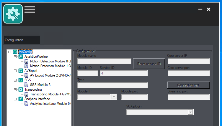

  3. 비디오 관리 소프트웨어 VA 관리 도구를 엽니다.
  4. VAConfig 루트 노드를 마우스 오른쪽 버튼으로 클릭합니다.

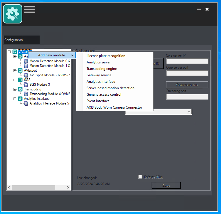

  5. 새 모듈 추가를 선택한 다음 분석 인터페이스를 선택합니다.

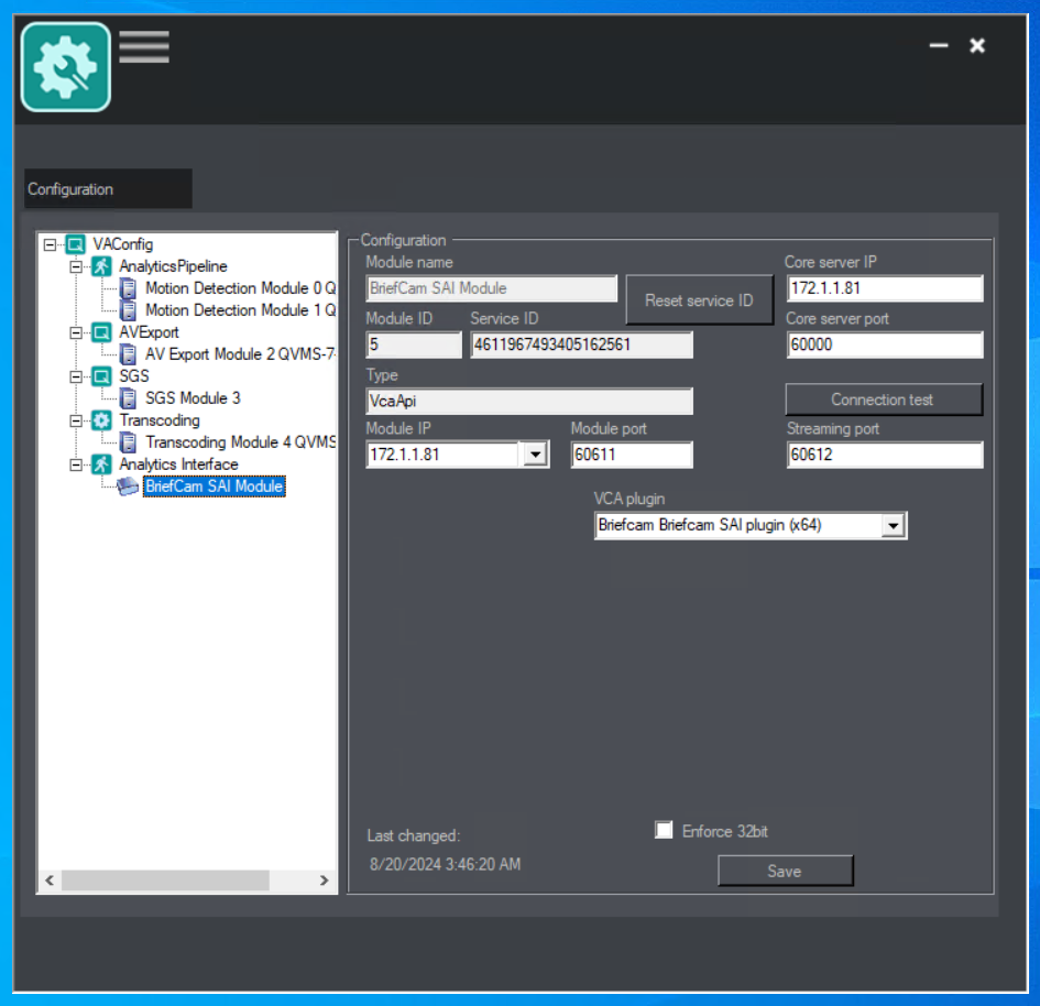

  6. 구성 필드가 자동으로 채워집니다. VCA 플러그인 필드에서 BriefCam 플러그인이 선택되었는지 확인합니다.
  7. 저장 버튼을 클릭합니다.

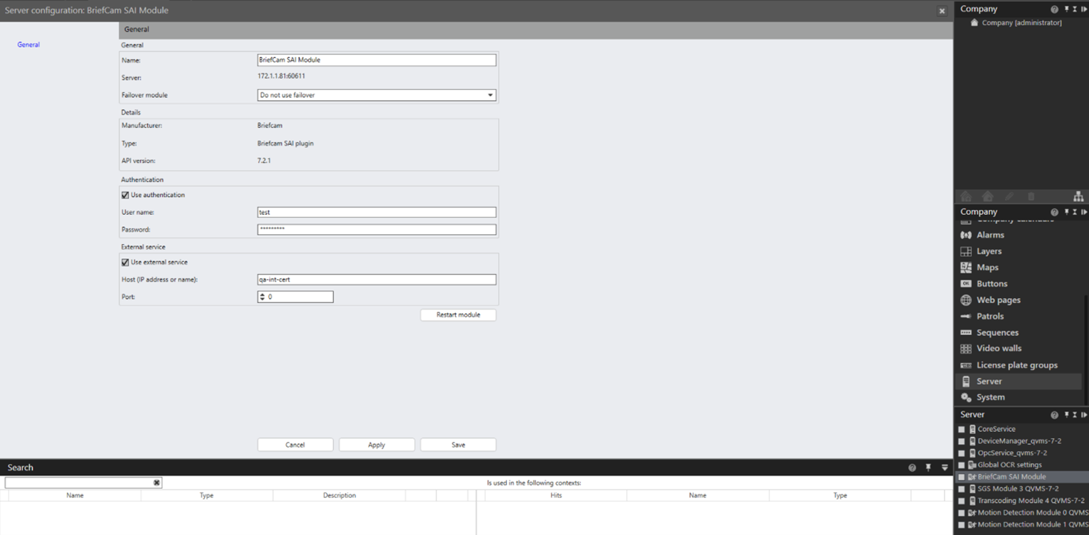

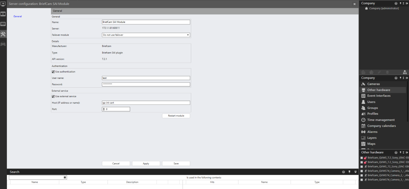

  8. 관리자와 함께 클라이언트QVMS를 엽니다.
  9. 왼쪽에서 구성 모드로 이동합니다.
  10. 오른쪽에서 서버 메뉴를 엽니다.
  11. BriefCam SAI 모듈을 선택합니다.
  12. 다음에 대한 사용자 이름과 암호를 BriefCam설정합니다.
    해당 사용자는 관리자 사용자가 아닌 기본 사용자여야 하며 전송해야 하는 규칙에 액세스할 수 있어야 합니다QVMS.
  13. 인스턴스의 호스트 이름을 BriefCam 설정합니다. (IP 주소는 작동하지 않습니다.)
    포트 필드의 값은 사용되지 않으며 0으로 남겨야 합니다.
  14. 저장 버튼을 클릭합니다.

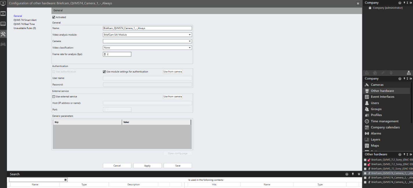

  15. 기타 하드웨어 메뉴로 이동합니다.
    기타 하드웨어에서 디렉토리의 모든 카메라가 BriefCam 채널로 추가됩니다.
  16. 카메라 채널을 선택합니다.
  17. 카메라 채널 메뉴에서 다음 이 수신한 이벤트에 대해 추가 매핑을 수행할 수 BriefCam.

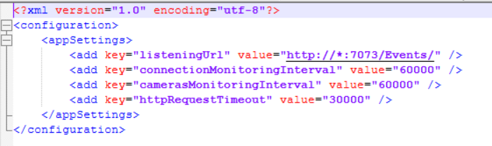

SAI 플러그인이 설치되면, 기본적으로 Briefcam.QognifySai.dll.config SAI 설치 디렉토리에 있는 파일을 갖게 됩니다.
이 파일에는 다음 매개변수가 있습니다.
  • listeningUrl - 수신 이벤트를 수신하는 URL이며BriefCam, 기본적으로 이 URL은 모든 주소를 수신하도록 설정되어 있습니다.
  • connectionMonitoringInterval - 폴링 KeepAlive 요청 사이의 간격(ms)입니다. 기본값은 60000 ms입니다.
  • camerasMonitoringInterval - 카메라 목록을 불러오는 간격(ms)입니다. 기본값은 60000 ms입니다.
  • httpRequestTimeout - HTTP 클라이언트가 BOA(BriefCam Open API)로 요청을 전송할 수 있는 시간 초과입니다. 기본값은 30000 ms입니다.

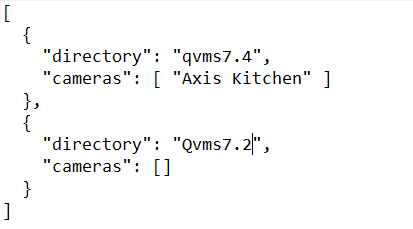

카메라 채널 필터링
에 단일 디렉토리가 있는 경우BriefCam, 필요한 카메라를 필터링할 수 있습니다. 이 작업은 파일을 VMSCameraList.json 통해 완료됩니다. 파일은 다음 위치에 있습니다<QognifyVMSInstallationDirectory>\VersatileApplications64\VcaPlugin\. VMSCameraList.json이 파일에는 디렉토리BriefCam와 해당 카메라, 그리고 파일에 생성된 기타 하드웨어 채널 간의 매핑Qognify VMS이 포함됩니다. 카메라는 디렉토리 또는 디렉토리와 카메라 이름으로 필터링할 수 있습니다.
파일에 디렉토리를 추가하려면 다음 구문을 사용합니다.
"directory": "<Directory Name>",
"cameras":[]
· To add a directory with specific cameras to the file, use the following syntax:
"cameras":[“<CameraName1>”, “<CameraName2>”,]
필요한 것보다 많은 디렉토리가 BriefCam 있는 경우 QVMS필요한 디렉토리에서 모든 카메라를 필터링해야 합니다. 카메라는 디렉토리와 카메라 이름으로 필터링해야 합니다. 파일에 하나의 목록으로 여러 개의 디렉토리를 VMSCameraList.json 포함시킬 수 있습니다.
파일에 있는 모든 카메라가 있는 디렉토리를 추가하려면 다음 구문을 사용합니다.
"cameras":[“<CameraName1>”, “<CameraName2>”,<…….>,]
모든 카메라가 있는 여러 디렉토리를 해당 파일에 추가하려면 다음 구문을 사용합니다.
"directory": "<Directory Name2>",
"cameras":[“<CameraName3>”, “<CameraName4>”,]
Plugin 설치 디렉토리에는 다음과 같은 예제 파일이 있습니다VmsCameraListSample.json. 다음은 예시적인 구성입니다.
