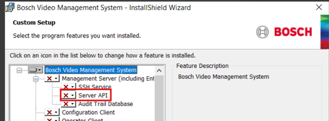

서버 Bosch API는 모든 관리 서버에 Bosch 설치됩니다.
서버 API가 포트 5399에서 수신하고 있습니다.

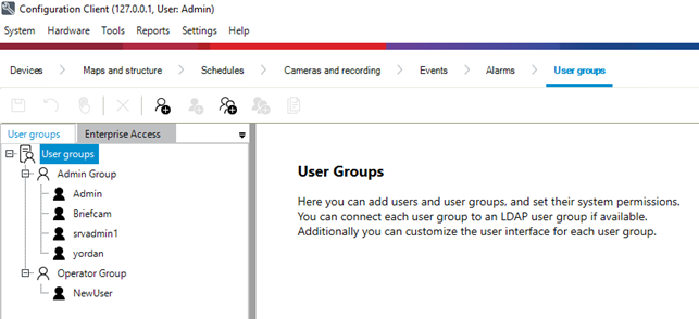

Bosch VMS 관리자 사용자 자격 증명
이러한 자격 증명은 다음에서 사용할 수 있습니다. 사용자 그룹 > 관리자 그룹.

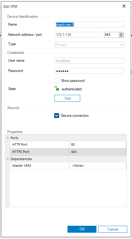

Bosch VRM 서비스 계정 자격 증명

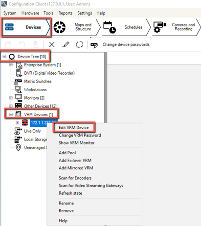

이러한 자격 증명은 다음에서 사용할 수 있습니다. 장치 > 장치 트리 > VRM 장치 > 특정 VRM.
필요한 VRM을 마우스 오른쪽 버튼으로 클릭합니다.
VRM 장치 편집을 선택합니다.
암호를 보려면 암호 표시 확인란을 클릭합니다.

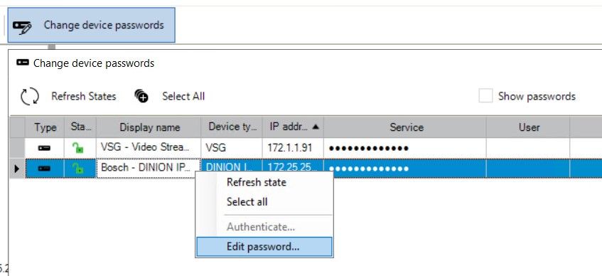

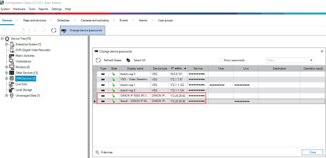

Bosch VRM 장치 서비스 계정 자격 증명
이러한 자격 증명은 다음에서 사용할 수 있습니다. 장치 > 장치 트리 > VRM 장치 > 특정 VRM 장치(Bosch카메라).
VRM 장치를 선택하고 장치 암호 변경 탭을 클릭합니다.
Bosch VSG 서비스 계정 자격 증명
이러한 자격 증명은 다음에서 사용할 수 있습니다. 장치 > 장치 트리 > VRM 장치 > 특정 VSG(VSG ONVIF 서비스).
VSG를 선택하고 장치 암호 변경을 클릭합니다 .

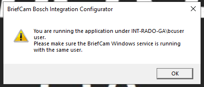

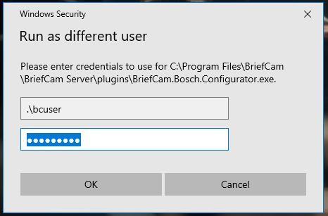

{BriefCamServerDirectory}/plugins에서 마우스 오른쪽 버튼을 클릭하고BriefCam.Bosch.Configurator.exe다른 사용자로 실행을 선택합니다.라이브 스트림을 활성화하려면 각 VSServer 및 Alert Processing Server 시스템에서 BriefCam Bosch Configurator를 실행합니다.BriefCam 서비스를 실행하는 Windows 사용자에 대한 자격 증명을 입력합니다. 일반적으로 기본 bcuser 사용자입니다.
응용 프로그램이 성공적으로 시작되면 선택한 사용자가 사용되었음을 확인하는 메시지가 표시됩니다.

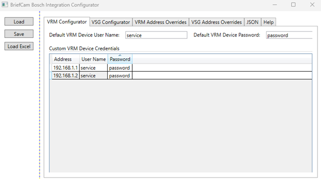

로드 버튼을 클릭하여 기존 구성 데이터를 로드하거나, 데이터가 없는 경우 새 구성 데이터 파일을 생성합니다.
데이터가 없으면 BriefCam Bosch 통합 구성기에서 여러 탭을 입력합니다 .
JSON 데이터는 BriefCam 서비스 및 플러그인을 실행할 모든 시스템에 복사하여 배포해야 Bosch 합니다.

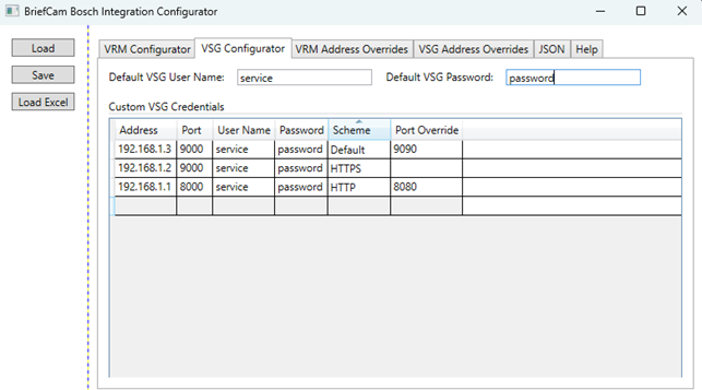

VRM Configurator - 이 탭은 VRM 장치(Bosch 카메라)로 추가된 모든 카메라에 대한 기본 및 사용자 정의 자격 증명을 설정하는 데 사용됩니다. 이러한 자격 증명을 찾으려면 Bosch 통합 주제에서 Bosch VRM 장치 서비스 계정 자격 증명 섹션을 참조하십시오.
VSG Configurator - 이 탭은 모든 VSG 서버 인스턴스에 대한 기본 및 사용자 정의 자격 증명을 설정하는 데 사용됩니다. 이러한 자격 증명을 찾으려면 Bosch Integration 주제에서 Bosch VSG 서비스 계정 자격 증명 섹션을 참조하십시오. 구성 저장을 클릭하면 configuration.data 파일에 커밋되고 암호화됩니다.

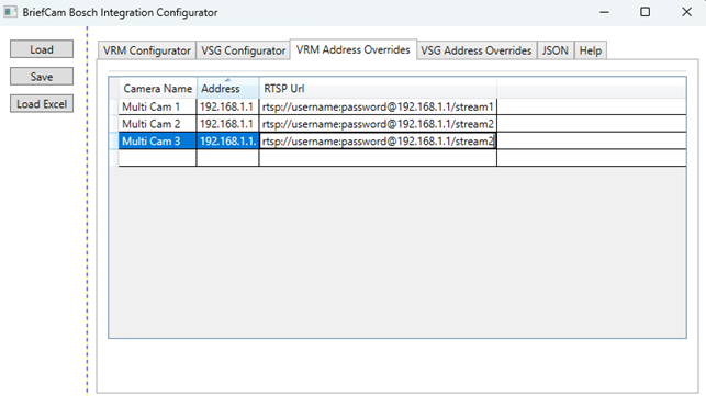

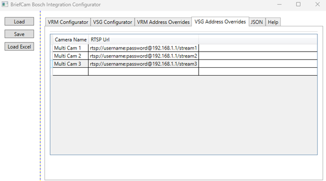

다중 센서 카메라를 지원하려면 주소 재정의가 필요합니다.
VRM 주소 재정의 - 이 탭은 지정된 VRM 카메라 이름에 대해 명시적인 재정의 RTSP 주소를 설정하는 데 사용됩니다.
각 스트림에 대해 다중 센서 카메라에서 카메라 이름, 카메라 주소 및 유효한 RTSP URL로 행을 정의해야 합니다.
카메라 이름은 비디오 관리 소프트웨어에 표시된 것과 정확하게 일치해야 합니다. 예를 들어 후행 또는 시작 공백이 카메라 이름과 일치하지 않습니다.
RTSP가 보안된 경우 RTSP URL에는 URL에 포함된 자격 증명이 있어야 합니다.
재정의된 URL은 BriefCam이 지정된 카메라에 대해 라이브 스트림 URL을 요청할 때 사용됩니다.
VSG 주소 재정의 - 이 탭은 지정된 VRM 카메라 이름에 대해 명시적인 재정의 RTSP 주소를 설정하는 데 사용됩니다.
JSON - 이전 4개의 탭에서 생성된 일반 JSON 구성입니다. 메인 시스템에서 BriefCam 서비스 및 플러그인을 실행하는 이 JSON 데이터 시스템을 복사하여 배포해야합니다Bosch.
도움말 - 탭 1-5에 대한 도움말 정보입니다.
저장을 클릭합니다. 구성은 파일에
configuration.data저장되고 암호화됩니다. 파일의 내용은 응용 프로그램의configuration.dataJSON 탭에서 찾을 수 있습니다.JSON 탭에서 데이터를 복사합니다.
다른 모든 시스템에서 Configurator를 실행하고 다른 시스템의 JSON 탭에서 첫 번째 시스템의 JSON 탭의 데이터를 있는 그대로 복사합니다.

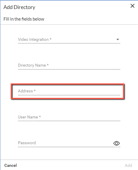

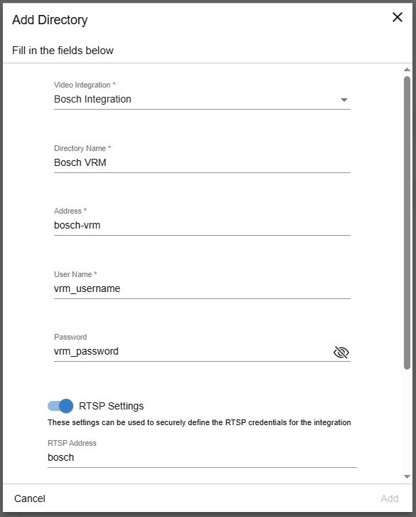

에서 BriefCam Administrator Console<카메라 관리> 섹션 을 엽니다.
디렉토리 추가 버튼을 클릭합니다.
비디오 통합 필드에서 Bosch 통합을 선택합니다
디렉토리 이름 필드에 이름을 입력합니다.
주소, 사용자 이름 및 암호 필드에서 Bosch VRM 서비스 계정 자격 증명을 입력합니다.
RTSP 설정 토글 을 활성화합니다.
RTSP 설정 섹션에서 Bosch VMS 관리자 사용자 자격 증명을 입력합니다.
추가 를 클릭합니다.

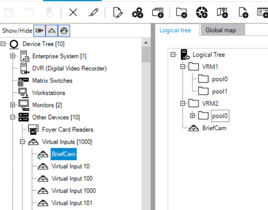

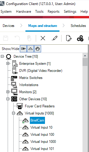

구성 클라이언트를 Bosch 열고 다음을 수행합니다.
맵과 구조 로 이동합니다 .
장치 트리에서 다른 장치 -> 가상 입력으로 이동합니다 .
사용 가능한 기본 가상 입력 중 하나의 이름 을 바꾸거나 가상 입력과 같은 새 가상 입력을
BriefCam추가합니다. 모든 RESPOND 경보는 이 가상 입력(이름BriefCam)에서 수신됩니다.이름이 변경된 가상 입력을 논리 트리 로 끌어다 놓습니다.
변경 내용 저장.

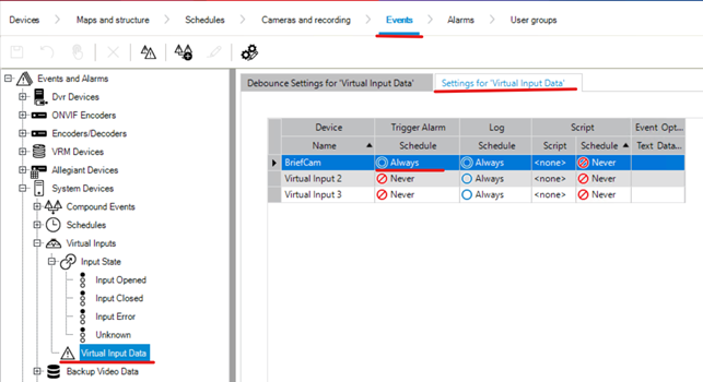

이벤트로 이동합니다.
장치 트리에서 다른 장치 -> 가상 입력 -> 입력 상태 -> 가상 입력 데이터로 이동합니다.
가상 입력 데이터탭에 대한 설정을 선택합니다.
이름이
BriefCam인 새로 추가된 가상 입력에 대해 트리거 알람의 일정을 Always로 설정합니다.변경 내용 저장.

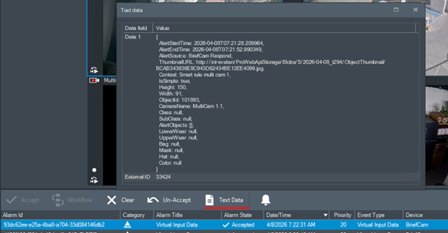

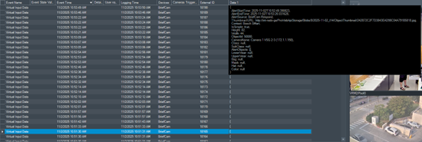

Operator Client에서 알람은 아래 이미지와 유사하게 표시됩니다.
운영자가 데이터 필드 위로 마우스를 가져가면 알람 텍스트가 표시됩니다.
또는 운영자가 알람을 선택하고 텍스트 데이터 버튼을 클릭하면 알람 텍스트와 함께 팝업이 표시됩니다.
외부 ID 열은 다음에 있는 알람의 ID입니다BriefCam.
장치 열은 이전 단계에서 설정된 가상 입력 장치입니다.
맵과 구조 로 이동합니다 .
장치 트리에서 기타 장치 -> 가상입력으로 이동합니다 .
사용 가능한 기본 가상 입력(예: 가상 입력1) 중 하나의 이름 을 다음 으로
BriefCam변경합니다. 모든 RESPOND 경보는 BriefCam 라는 이 가상 입력에서 수신됩니다.변경 내용 저장.
운영자가 데이터 필드 위로 마우스 포인터를 올리면 알람 텍스트가 표시됩니다.
외부 ID 열은 BriefCam 알람의 ID입니다.

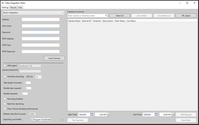

사용자 정의 버전 비디오 통합 테스터로 문제 해결
플러그인을 지원하는 비디오 통합 테스터(VIT)의 사용자 정의 버전이 Bosch 있습니다. 이렇게 하면 레코더 비디오, 라이브 스트림 및 플러그인의 일반 기능을 해결할 수 있는 기능을 Bosch 제공합니다.
RTSP 자격 증명을 제공하고 플러그인의 구현과 함께 작업할 수 Bosch 있습니다.
configuration.data 파일의 해독을 활성화하려면 VIT를 BriefCam 서비스 사용자로 실행합니다.
에서 구성된 것과 동일한 VRM 및 VMS 자격 증명을 사용하여 일관된 BriefCam Administrator Console 액세스 및 인증을 보장합니다.

VRM이 Bosch VMS가 아닌 별도의 시스템에 설치된 경우, BriefCam Administrator Console's 디렉토리 추가 화면의 주소 필드에서 VMS의 IP 주소가 아닌 VRM의 IP 주소를 지정합니다.

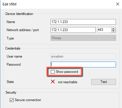

구성 클라이언트에서 Bosch장치로 이동합니다.
장치 트리에서 VRM 장치로 이동하고 메인 장치를 마우스 오른쪽 버튼으로 클릭합니다.
VRM 장치 편집을 선택합니다.
VRM 편집 화면에서 암호 표시 확인란을 선택합니다. 여기에서 설정한 사용자 이름(
srvadmin) 및 암호는 비디오 관리 소프트웨어에 연결하고, 카메라를 Bosch 검색하고, 비디오를 내보내기하는 데 사용해야 합니다.

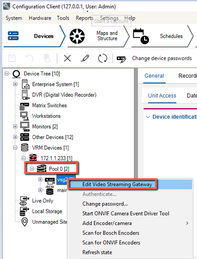

VRM 장치, 메인 VRM 및 풀 0으로 이동합니다 .

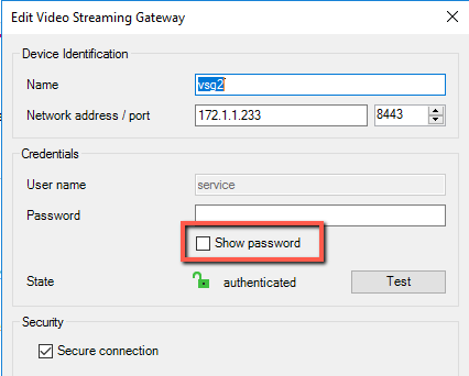

비디오 스트리밍 게이트웨이(아래 이미지)를
vsg2마우스 오른쪽 버튼으로 클릭하고 Video Streaming Gateway 편집을 선택합니다.
Video Streaming Gateway 편집 화면에서 암호 표시 확인란을 선택합니다.
참고
VRM과 VSG 카메라를 모두 지원하려면 VSG와 모든 VRM 장치에 대해 동일한 암호를 사용해야 합니다.

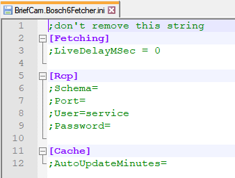

11용 라이브 비디오 스트리밍을 Bosch 활성화하려면 BriefCam.Bosch6Fetcher .ini 파일 에서 다음과 같이 변경합니다.

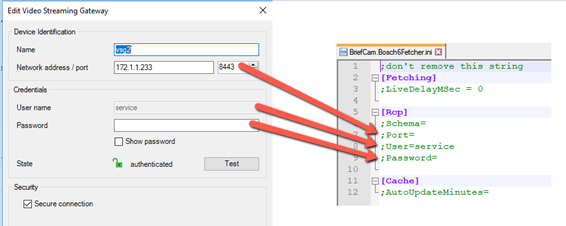

설정이
User.(으)로 설정되어 있는지service확인하십시오. 이전 Bosch 버전의 경우, 이 설정을 변경하지 마십시오.및 설정에
User Name는 아래Password이미지와 같이 Video Streaming Gateway 편집 화면에서 암호를 입력합니다.참고
이 사용자 이름과 암호로 비디오 관리 소프트웨어에서 구성된 모든 카메라가 라이브 비디오 스트림과 함께 작동합니다.
이 설정의
PortVideo Streaming Gateway 편집 화면(아래 이미지와 같이)의 네트워크 포트 필드에서 포트를 입력합니다.
위의 화면에서 보안 연결 확인란의 선택이 취소되면 설정을
Schema로http설정합니다.다음 섹션을 .ini 파일에 입력하고 자격 증명을 입력합니다.
[Live] OnvifUser=service OnvifPassword=xxxxxxxxxxxxxxx변경한 모든 설정 전에 세미콜론을 제거하십시오.
서비스를 다시 BriefCam 시작하십시오.
