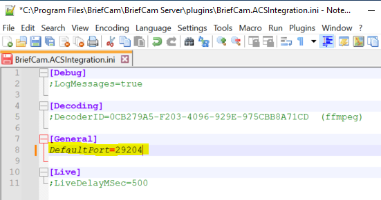

v6.Axis ACSX의 경우:
  1. 파일을 BriefCam.ACSIntegration.ini 엽니다. 기본 위치는 다음과 같습니다C:\Program Files\BriefCam\BriefCam Server\plugins.
  2. 매개 변수를 DefaultPort 로 변경하고 행29204의 주석 처리를 제거합니다.

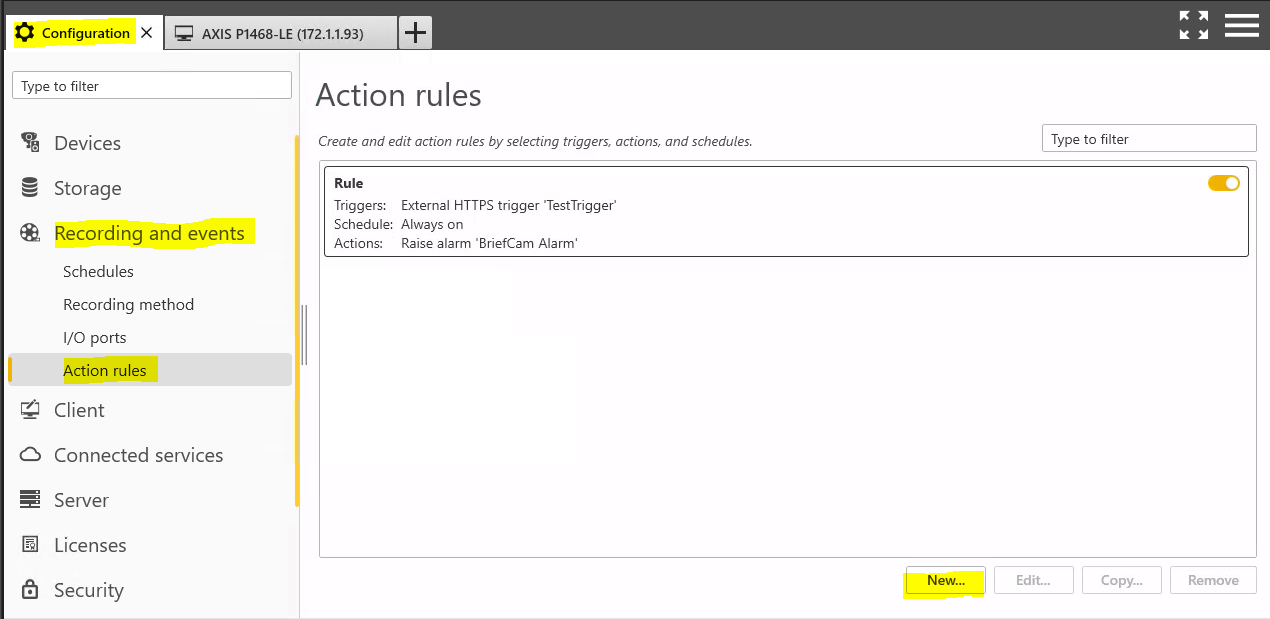

  2. VMS 측의 트리거를 구성하려면 Axis 카메라 시스템의 구성 탭으로 이동하여 레코딩 및 이벤트 폴더를 연 다음 동작 규칙 옵션을 엽니다.
  3. 새로 만들기를 클릭합니다.

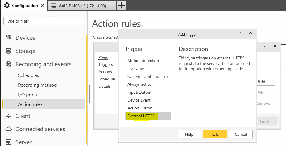

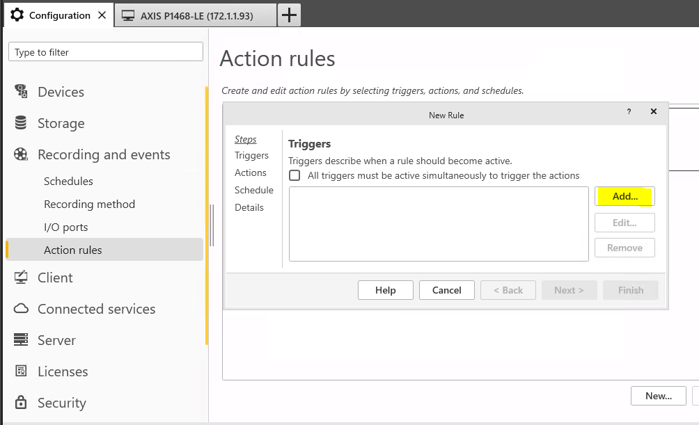

  4. 추가를 클릭하여 새 트리거를 추가합니다.
  5. 외부 HTTPS 를 선택하고 확인을 클릭합니다.

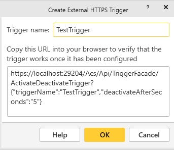

  6. 트리거 이름을 입력하십시오. 이 이름은 아래에 설명된 json 매핑 파일에 사용됩니다.
  7. 확인을 클릭한 후 다음을 클릭합니다.

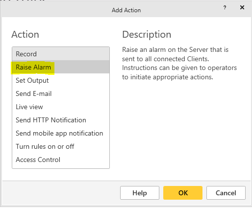

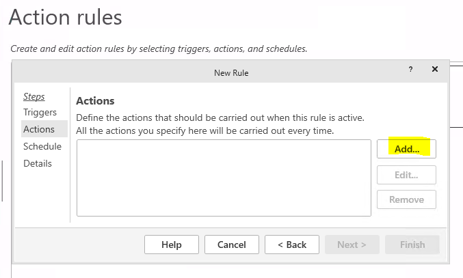

  8. 동작을 추가합니다.
  9. 필요한 동작(일반적으로 알람 올리기)을 선택하고 확인을 클릭합니다.

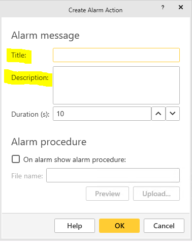

  10. 알람의 제목과 설명필드를 입력합니다. 경보가 트리거되면 이 정보가 운영자에게 표시됩니다.

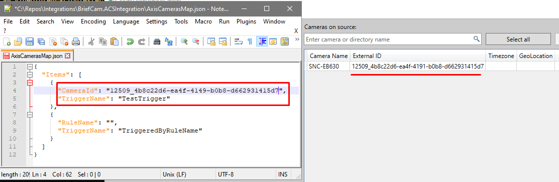

  11. 다음 위치에 있는 AxisCamerasMap.json 파일을 엽니다C:\Program Files\BriefCam\BriefCam Server\plugins. 이 파일은 카메라와 알람 사이에 매핑됩니다. 이 파일은 항상 플러그인의 dll 파일과 동일한 폴더에 있어야 합니다.
  12. 파일에서 AxisCameraMap.json 6단계의 트리거 이름을 입력합니다.
  13. ACS의 외부 ID를 입력하거나 Respond Rule이름을 입력하여 트리거를 CameraId발생시킵니다 .
