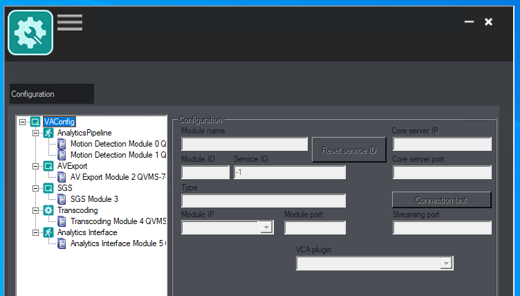

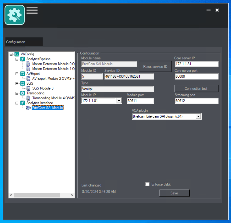

  3. VMS VA Administration Toolを開きます。
  4. VAConfig ルートノードを右クリックします。

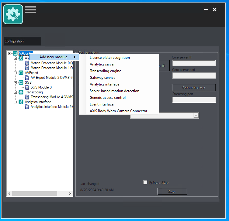

  5. Add new module(新しいモジュールの追加)を選択し、次にAnalyticsインターフェイスを選択します。
  6. 設定フィールドが自動入力されます。VCA pluginフィールドで、BriefCamプラグインが選択されていることを確認します。
  7. 保存ボタンをクリックします。

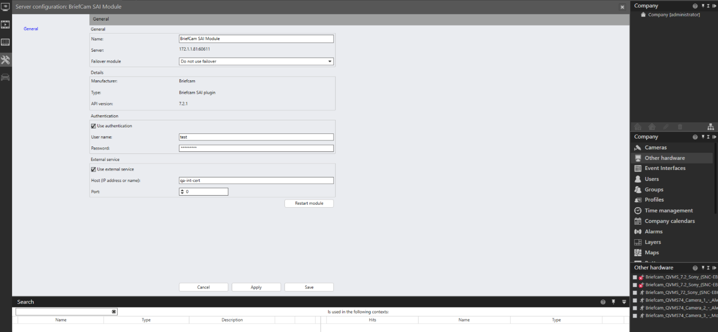

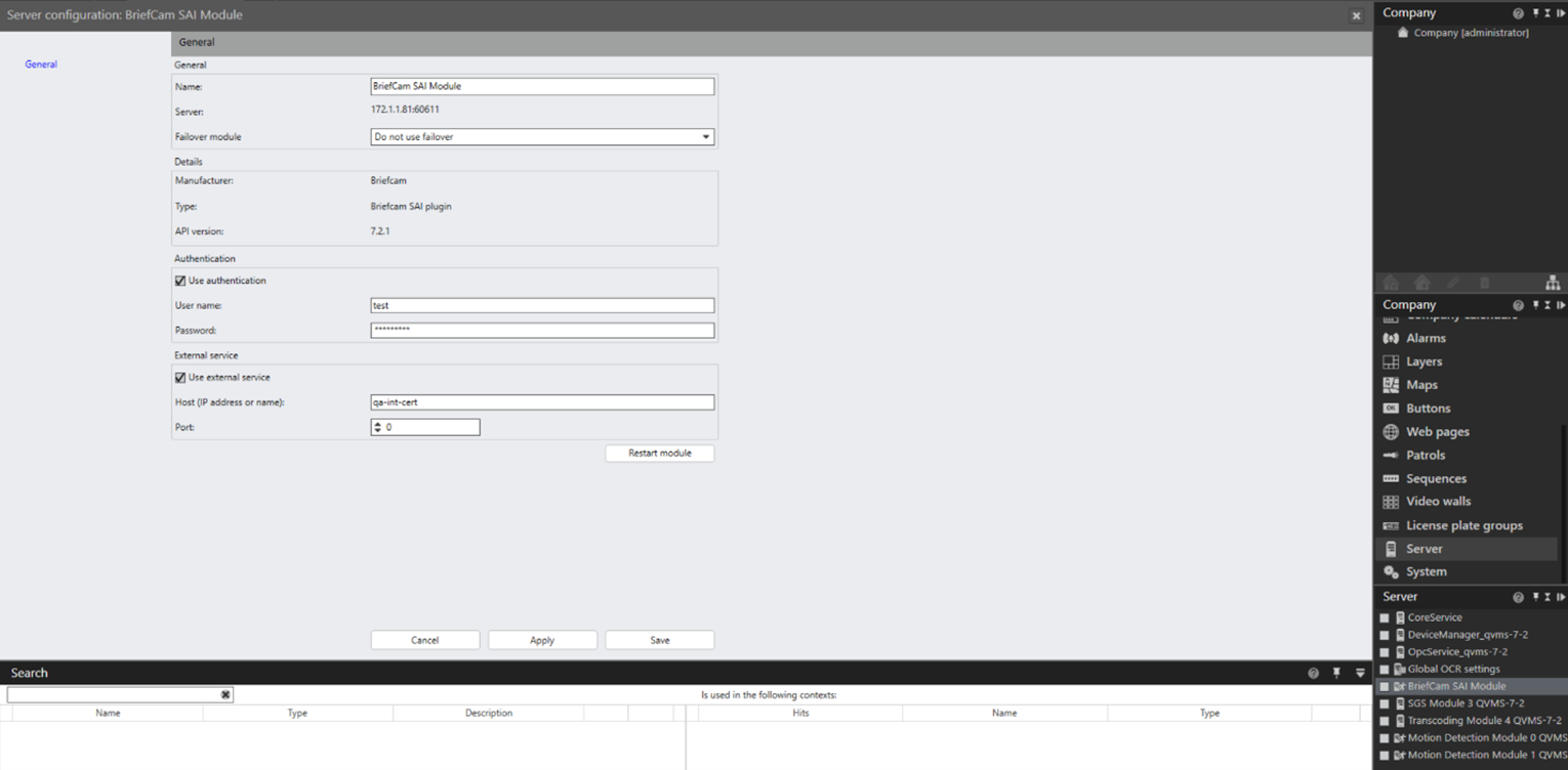

  8. AdministratorでQVMSクライアントを開きます。
  9. 左側で、設定モードに移動します。
  10. 右側で、サーバーメニューを開きます。
  11. BriefCamSAIモジュールを選択します。
  12. のユーザー名とパスワードを設定しBriefCamます。
    このユーザーは(システム管理者ユーザーではなく)基本ユーザーであり、に送信する必要があるルールにアクセスできる必要があることに注意してくださQVMSい。
  13. インスタンスのホスト名を設定しBriefCamます。(IPアドレスは機能しないことに注意してください。)
    Portフィールドの値は使用されておらず、0のままにしておく必要があることに注意してください。
  14. 保存ボタンをクリックします。

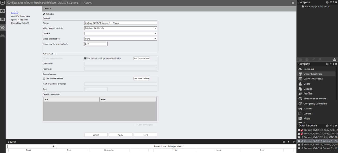

  16. カメラチャネルを選択します。
  17. Camera Channel メニューから、で受信したイベントに対して追加のマッピングを行うことができます。 BriefCam 。

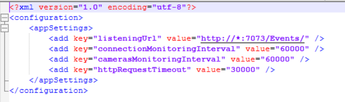

SAIプラグインがインストールされると、デフォルトでSAIインストールディレクトリにあるBriefcam.QognifySai.dll.configファイルが作成されます。
このファイルには次のパラメータがあります。
  • listeningUrl - デフォルトですべてのアドレスをリッスンするように設定されている受信BriefCamイベントをリッスンするURL。
  • connectionMonitoringInterval - KeepAlive リクエストのポーリング間隔(ミリ秒)。デフォルトは60000 msです。
  • camerasMonitoringInterval - カメラリストを取得する間隔(ミリ秒)。デフォルトは60000 msです。
  • httpRequestTimeout - HTTPクライアントがBOAにリクエストを送信するためのタイムアウト(BriefCam Open API )。 デフォルトは30000 msです。

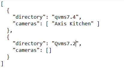

に単一のディレクトリがある場合は、必要なカメラBriefCamをフィルターで除外できます。これはファイルで行われますVMSCameraList.json。ファイルは次の場所にあります:<QognifyVMSInstallationDirectory>\VersatileApplications64\VcaPlugin\ 。VMSCameraList.jsonこのファイルは、ディレクトリとそれらのカメラ、およびで作成されたその他のハードウェアチャネルのBriefCam間のマッピングを含んでいQognify VMSます。カメラは、ディレクトリまたはディレクトリとカメラ名でフィルタリングできます。
ファイルにディレクトリを追加するには、次の構文を使用します。
"directory": "<Directory Name>",
"cameras":[]
· To add a directory with specific cameras to the file, use the following syntax:
"cameras":[“<CameraName1>”, “<CameraName2>”,]
で必要な数よりBriefCamも多いディレクトリがある場合は、必要なディレクトリからすべてのカメラをフィルターアウトする必要があります。QVMS次の例では、次の例を示します。カメラはディレクトリとカメラ名でフィルタリングする必要があります。複数のディレクトリをファイルのリストとして含めることができますVMSCameraList.json。
すべてのカメラを含むディレクトリをファイルに追加するには、次の構文を使用します。
"cameras":[“<CameraName1>”, “<CameraName2>”,<…….>,]
すべてのカメラを含む複数のディレクトリをファイルに追加するには、次の構文を使用します。
"directory": "<Directory Name2>",
"cameras":[“<CameraName3>”, “<CameraName4>”,]
プラグインのインストールディレクトリには、VmsCameraListSample.jsonというサンプルファイルがあります。次に設定の例を示します。

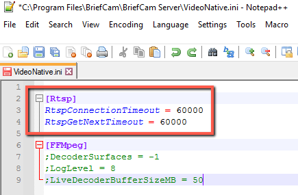

  • 統合ではOcularis、読み込み時間が遅いため、ルールが復元ステータスのままになる場合があります。この問題を解決するには、VideoNative.ini(のC:\Program Files\BriefCam\BriefCam Server)ファイルで、パラメータとパラメータの両方を変更してRtspConnectionTimeout、これらの行の先頭からセミコロンを削除しますRtspGetNextTimeout。60000
