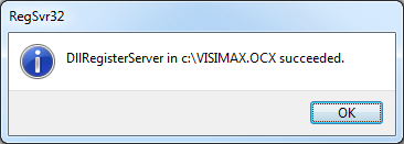

  3. 管理者としてコマンドプロンプト(CMD)を実行します。これを行うには、Start(開始)ボタンをクリックし、cmd「」と入力し、右側の検索リストからcmd.exe「」を選択し、続いて「管理者として実行」を選択します
  4. 入力Regsvr32 <full path to the location where you put visimax.ocx>します(Regsvr32 C:\VISIMAX.OCX例)。
  5. レジストリが正常に追加されたことを示すポップアップウィンドウが表示されます。OKをクリックします。

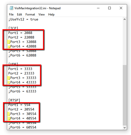

  2. 特定の構文でアドレスを入力し、以下の手順でVisimaxIntegration32.iniファイルを編集します。
    1. アドレスバーにアドレスを入力し、オプションでシャープキー(#)と検索するアドレスの数を入力します。この方法では、アドレスにポートを指定する必要はありませんが、指定できるのは<IP>#<number of addresses>です。以下に2つの例を示します。
      172.25.25.29#2は172.25.25.29と次の番号である172.25.25.30の両方をスキャンし、作成したディレクトリに追加します。
      10.0.0.99#10はIPアドレス10.0.0.99-108をスキャンします
    2. サーバーに2つ以上のポート(2つのインスタンス)がある場合は、ファイルのVisiMAX、、およびTCPのセクションでポートのコメントを解除して(セミコロンを削除して)UDP、ファイル内の追加のポートを有効にする必要がありますRTSPBriefCam(VisimaxIntegration32.iniの場所C:\Program Files\BriefCam\BriefCam Server\32\plugins: )。
      例えば、サーバーが4つのポートを使用している場合は、VisiMAXファイル内のポート3と4を見つけ、すべてのセクションでそれらのポートのコメントを解除します(セミコロンを削除します)。
      オフラインポートを有効にすると、接続プロセスが大幅に遅くなります。
