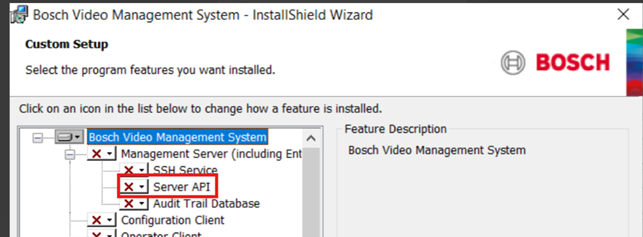

Server APIはBosch、すべてのマネジメントサーバーにインストーBoschルされます。
サーバーAPIはポート5399をリッスンしています。

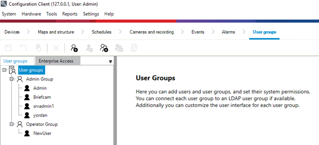

Bosch VMS管理者ユーザー資格情報
これらの資格情報は、次の場所で入手できます: ユーザーグループ >管理者グループ。

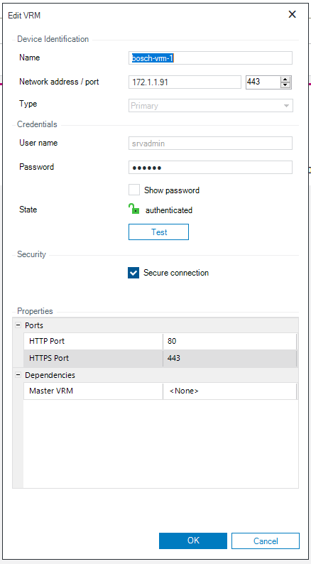

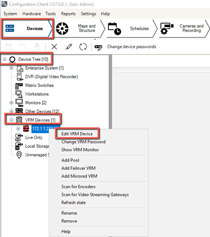

Bosch VRMサービスアカウント資格情報
これらの資格情報は、次の場所で入手できます: Devices > Device Tree > VRM Devices >
必要なVRMを右クリックします。
Edit VRM Device(VRMデバイスの編集)を選択します。
パスワードを表示するには、Show Passwords(パスワードを表示)チェックボックスをクリックします。

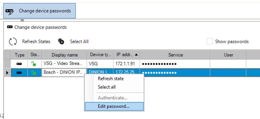

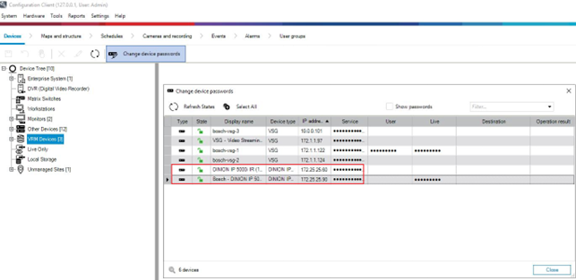

Bosch VRMデバイスサービスアカウント資格情報
これらの資格情報は、次の場所で入手できます: Devices > Device Tree > VRM Devices >>VRM Devices >>Bosch VRMSpecific VRM Device (Cameras)
VRMデバイスを選択し、Change Device Passwords(デバイスのパスワード変更)タブをクリックします。
Bosch VSGサービスアカウント資格情報
これらの資格情報は、次のサイトで入手できます: Devices > Device Tree > VRM Devices > >>Specific VSG(VSG ONVIF サービス)。
VSGを選択し、Change Device Passwords(デバイスのパスワード変更)をクリックします。

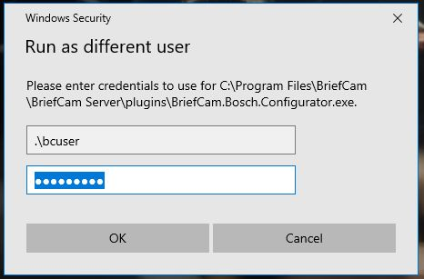

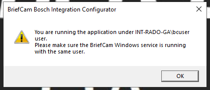

{BriefCamServerDirectory}/plugins、右クリックしてBriefCam.Bosch.Configurator.exe、Run as a Different User(別のユーザーとして実行)を選択します。ライブストリームを有効にするには、各VSServerおよびAlert Processing ServerマシンでBriefCamBosch Configuratorを実行します。BriefCamサービスを実行しているWindowsユーザーの資格情報を入力します。これは通常、デフォルトのbcuserユーザーです。
アプリケーションが正常に起動すると、選択したユーザーが使用されていることを確認するプロンプトが表示されます。

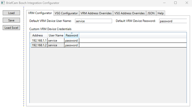

データがない場合は、BriefCamBosch Integration Configuratorの複数のタブに入力します。
JSONデータは、BriefCamサービスとプラグインを実行するすべてのマシンにコピーして配布する必要があります。この場合、JSONデータを使用する前にJSONファイルをコピーする必要がありBoschます。
VRM Configurator – このタブは、VRMデバイス(カメラ)として追加されたすべてのカメラのデフォルトおよびカスタム資格情報を設定するために使用されます。Bosch VRM Configurator これらの資格情報を見つけるには、Bosch Integration(ボッシュ統合)トピックのBosch VRMデバイスサービスアカウントの資格情報セクションを参照してください。

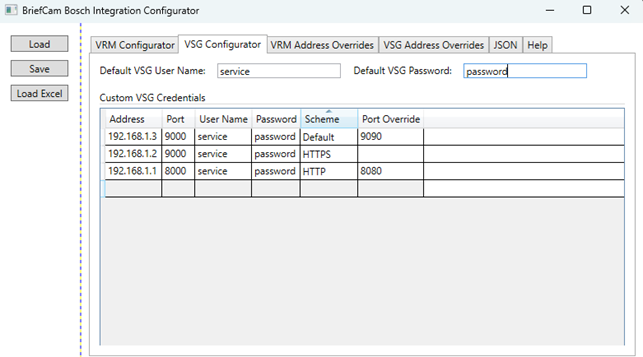

VSG Configurator – このタブは、すべてのVSGサーバーインスタンスのデフォルトおよびカスタム資格情報を設定するために使用されます。これらの資格情報を見つけるには、Bosch Integration(ボッシュ統合)トピックのBosch VSG サービスアカウント資格情報セクションを参照してください。Save configurations(設定の保存)をクリックすると、configuration.dataファイルが暗号化されます。

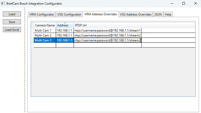

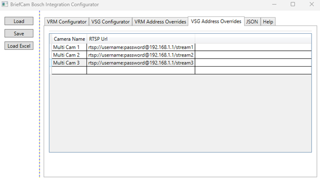

マルチセンサーカメラをサポートするには、アドレスのオーバーライドが必要です。
VRMアドレスの上書き – このタブは、指定されたVRMカメラ名の明示的な上書きRTSPアドレスを設定するために使用されます。
マルチセンサーカメラからの各ストリームについて、カメラ名、カメラアドレス、有効なRTSP URLを使用して行を定義する必要があります。
カメラ名は、VMSに表示されている通りにする必要があります。例えば、末尾または先頭のスペースはカメラ名と一致しません。
RTSP URLは、RTSPが保護されている場合、URLに資格情報が含まれている必要があります。
上書きされたURLは、BriefCamが指定されたカメラのライブストリームURLを要求するときに使用されます。
VSGアドレスの上書き – このタブは、指定されたVRMカメラ名の明示的な上書きRTSPアドレスを設定するために使用されます。

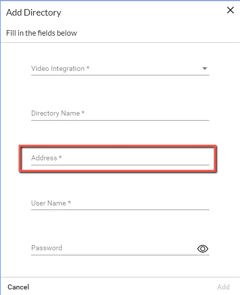

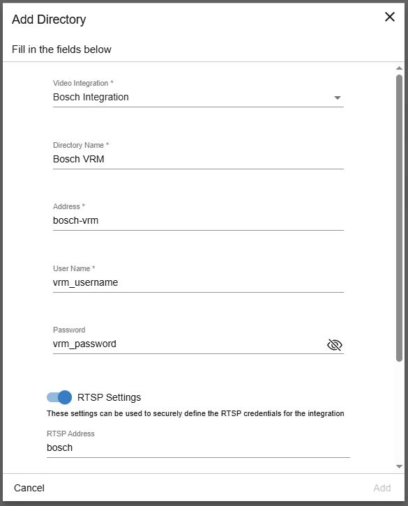

で、BriefCam Administrator Consoleカメラ管理セクションを開きます。
Add directory(ディレクトリの追加)ボタンをクリックします。
Video Integration(ビデオ統合)フィールドから、Bosch Integration(ボッシュ統合)を選択します
Directory Name(ディレクトリ名)フィールドに名前を入力します。
Address、User Name、およびPasswordフィールドに、Bosch VRMサービスアカウント資格情報を入力します。
RTSP設定トグルを有効にします。
RTSP Settings(RTSP設定)セクションで、Bosch VMS管理者ユーザー資格情報を入力します。
[追加] をクリックします。

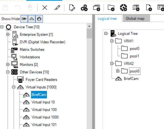

Configuration Clientを開きBosch、次の操作を行います。

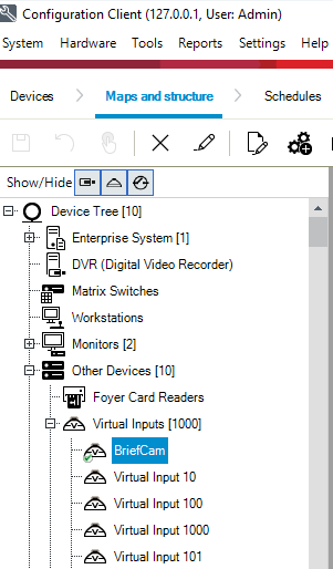

Maps and Structureに移動します。
デバイスツリーから、Other Devices -> Virtual Inputs(その他のデバイス – >仮想入力)に移動します。
利用可能なデフォルトの仮想入力の名前を変更するか、新しい仮想入力を追加します。Virtual Inputを
BriefCamに追加します。すべてのRESPONDアラートは、という名前のVirtual Inputで受信されますBriefCam。名前を変更したVirtual Inputを論理ツリーにドラッグアンドドロップします。
変更を保存します。
利用可能なデフォルトの仮想入力がない場合は、次の操作を行います。
デバイスツリーに移動します。
Other Devices -> Virtual Inputsに移動します。
Add (入力の追加)ボタンをクリックし、新しいVirtual Inputを名前
BriefCamで追加します。すべてのRESPONDアラートは、という名前のVirtual Inputで受信されますBriefCam。Maps and Structureに移動します。

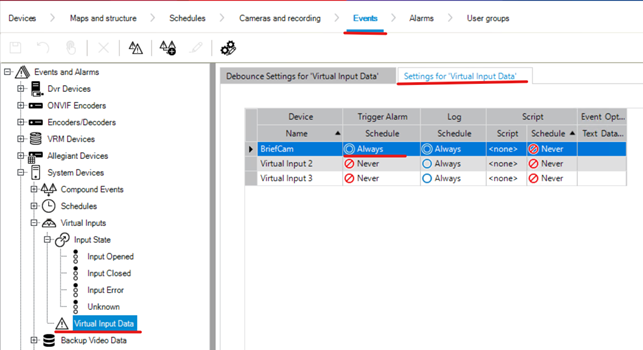

Events(イベント)に移動します。
デバイスツリーから、Other Devices -> Virtual Inputs -> Virtual InputDataに移動します。
仮想入力データタブの設定を選択します。
新しく追加された名前のTrigger Alarm's ScheduleをAlwaysに設定し
BriefCamます。変更を保存します。

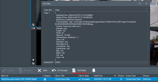

Operator Clientでは、アラームは下の画像のようになります。
オペレータがデータフィールドにカーソルを置くと、アラームのテキストが表示されます。
または、オペレータがアラームを選択してテキストデータボタンをクリックすると、アラームのテキストがポップアップで表示されます。
External ID列は、のアラームのIDでBriefCamす。
Devices(デバイス)列は、前の手順で設定されたVirtual Input Device(仮想入力デバイス)です。

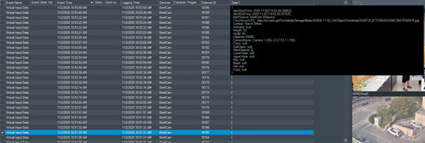

オペレータークライアントでは、アラームは以下の画像のようになります。
オペレータがデータフィールドの上にカーソルを置くと、アラームのテキストが表示されます。
External ID列は、BriefCamのアラームIDです。
Devices(デバイス)列は、前の手順で設定したVirutal Input Device(仮想入力デバイス)です。

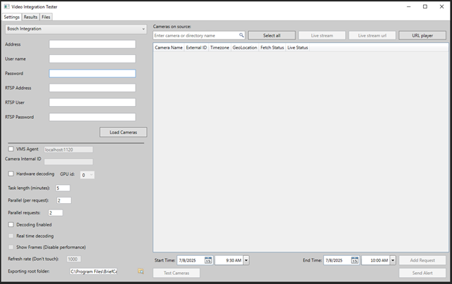

カスタムバージョンのビデオ統合テスターを使用したトラブルシューティング
プラグインをサポートするビデオ統合テスター(VIT)のカスタムバージョンがありBoschます。これにより、レコーダービデオ、ライブストリーム、およびプラグインの一般的な機能のトラブルシューティングを行う機能が提供されBoschます。
RTSP資格情報を提供し、プラグインの実装を操作でBoschきます。
VITをBriefCamサービスユーザーとして実行し、configuration.dataファイルの復号を有効にします。
で設定されているものと同じVRMおよびVMS資格情報を使用して、一貫したアクセスと認証を確保します。BriefCam Administrator Console VRMおよびVMSの認証情報は、次の場所で使用できます。

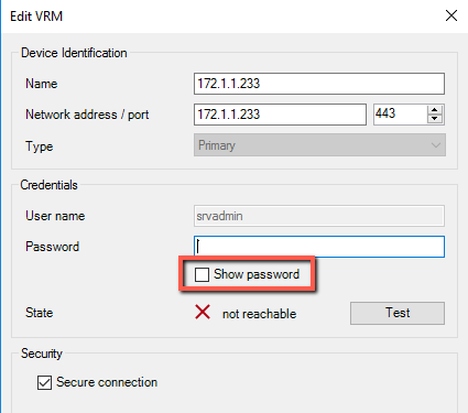

srvadminという名前のVRMのデフォルトのユーザーを使用して、Bosch11 VMSにBoschログインします(これは使用できる唯一のユーザーです)。
BoschConfiguration Clientで、Devices(デバイス)に移動します。
デバイスツリーで、VRM Devicesに移動し、メインデバイスを右クリックします。
Edit VRM(VRMの編集)画面で、Show password(パスワードの表示)チェックボックスにチェックを入れます。ここで設定したユーザー名(
srvadmin)とパスワードを使用して、VMSへの接続、カメラの取得Bosch、ビデオのエクスポートを行う必要があります。

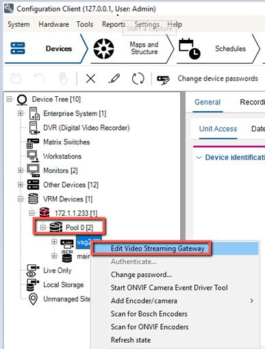

VRM Devices、メイン VRM、Pool 0に移動します。

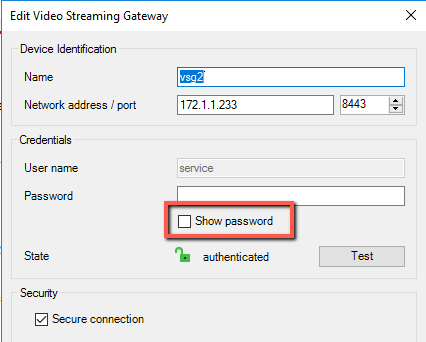

ビデオストリーミングゲートウェイ(下図の
vsg2)を右クリックし、[Video Streaming Gatewayの編集]を選択します。
Video Streaming Gatewayの編集画面で、Show password(パスワードの表示)チェックボックスにチェックを入れます。
注記
VRMカメラとVSGカメラの両方をサポートするには、VSGとすべてのVRMデバイスで同じパスワードを使用する必要があります。

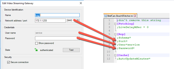

11のライブビデオストリーミングを有効にBoschする

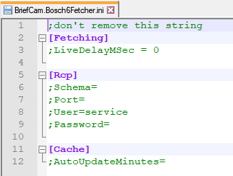

Bosch11のライブビデオストリーミングを有効にするには、BriefCam.Bosch6Fetcher.iniファイルに次の変更を加えます。
設定が
User、に設定されていることを確認してくだserviceさい。それ以前のバージョンではBosch、この設定を変更しないでください。と
User Nameの設定で、Password[Video Streaming Gatewayの編集]画面からパスワードを入力します(下図参照)。注記
このユーザー名とパスワードを使用してVMSで設定されているすべてのカメラは、ライブビデオストリームで動作します。
設定で
Port、Video Streaming Gatewayの編集画面からNetwork port(ネットワーク ポート)フィールドにポートを入力します(下図を参照)。
上の画面でSecure connection(安全な接続)チェックボックスが外れている場合は、
Schema設定をhttpに設定します。.iniファイルに次のセクションを入力し、資格情報を入力します。
[Live] OnvifUser=service OnvifPassword=xxxxxxxxxxxxxxx変更した設定の前にあるセミコロンを削除します。
サービスを再起動しBriefCamます。

このBriefCam.Bosch6Fetcher.iniファイル(デフォルトではC:\Program Files\BriefCam\BriefCam Server\plugins)には、次の設定が含まれています。
設定 | 説明 |
| カメラを使用するようにRESPONDモジュールを設定する場合Bosch、タイムスタンプはRTSPストリームの一部として配信されません。その結果、BriefCamはローカルシステム時間をストリーム時間から設定可能なタイムラグを引いたものとして使用し、ネットワークとシステムのレイテンシを表します。このタイムラグは、設定で設定できます( |
| 使用するスキーマを設定します: |
| ビデオストリーミングゲートウェイのポート。デフォルトは |
| ビデオストリーミングゲートウェイのユーザー名。11Bosch以降では、これをセミコロンに設定して |
| ユーザーのビデオストリーミングゲートウェイのパスワード。11Bosch歳以上の場合は、パスワードを設定し、セミコロンを削除します。VSGとすべてのVRMデバイスに同じパスワードを使用する必要があることを忘れないでください。この設定は、Bosch11の場合にのみ適用されます。 |
| ONVIFカメラの設定に変更が加えられたかどうかを確認し、キャッシュを更新する頻度(分単位)。 |
