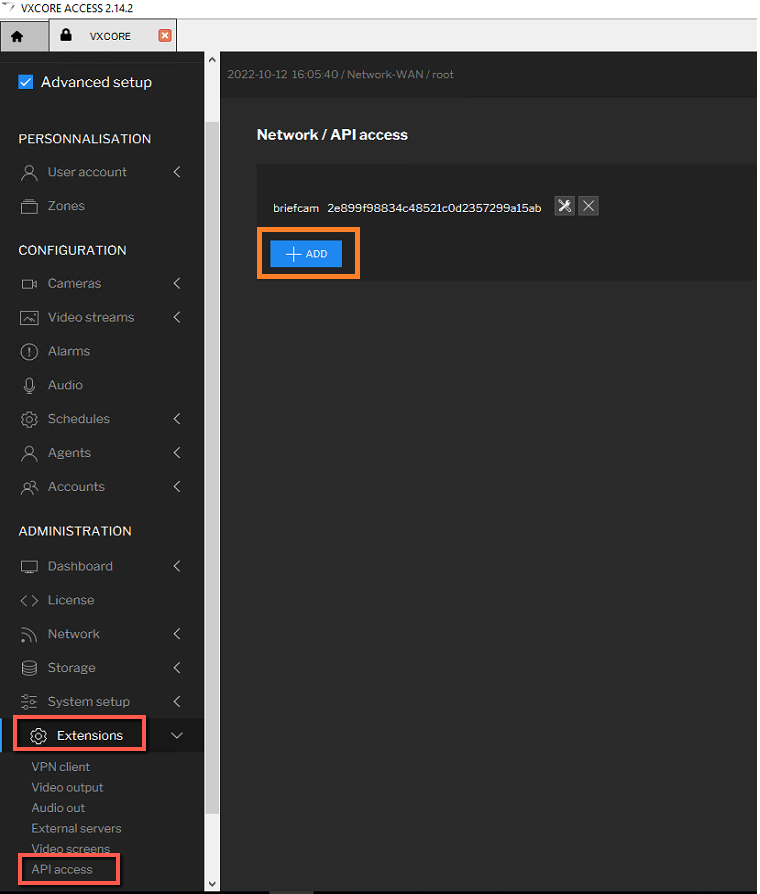

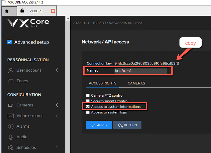

  2. VXCore APIアクセストークンを生成して設定します。
    1. VXCoreで、Extensions > API accessに移動し、ADD(追加)ボタンをクリックします。
    2. 接続キーをコピーします。このキーは、で接続を設定する際に必要になります。 BriefCam.

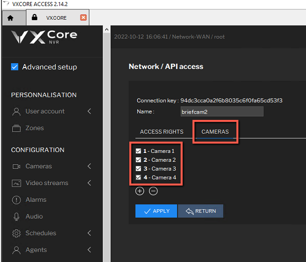

    3. APIアクセストークンの名前を入力し、Access to system information(システム情報へのアクセス)チェックボックスにチェックを入れます。
    4. カメラタブから、で使用されるすべてのカメラを選択し、BriefCam適用をクリックします。

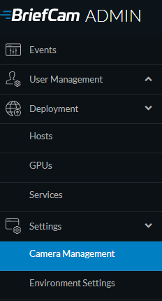

  3. で、BriefCam Administrator Console設定セクションを開き、カメラ管理をクリックします。

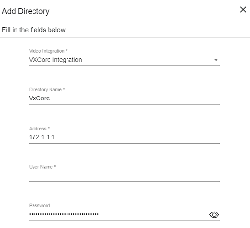

  4. Add Directory(ディレクトリの追加)ボタンをクリックします。
  5. Add Directory(ディレクトリの追加)ダイアログで、VXCoreの詳細を入力します。
  6. User Name(ユーザー名)フィールドには、1つのスペースのみを入力する必要があります。接続にはユーザー名は必要ありません。
  7. Password(パスワード)フィールドに、VXCore VMSで生成されたAPIアクセストークンを入力します。

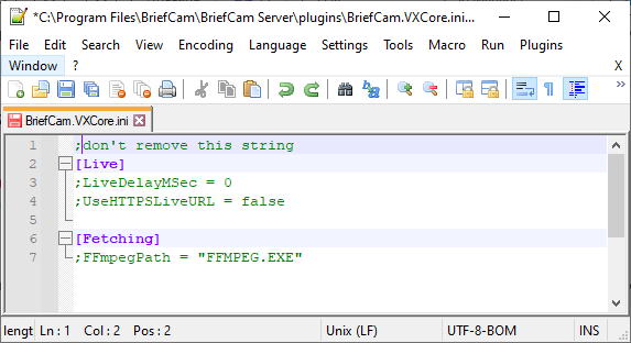

設定ファイル
プラグインを実行した後、ファイルをカスタマイズできます。BriefCam.VXCore.ini ファイルはデフォルトで次の場所にあります。C:\Program Files\BriefCam\BriefCam Server\plugins 。
ファイルの設定は次のとおりです。
  • LiveDelayMSec - VMSとRSTPの時間が一致しない場合の時間遅延を設定する。
    レコーダー/カメラからライブ画像を受信すると、フレームの時間も受信します。この時間が無効の場合、BriefCamはフレームタイムを現在の時間からLiveDelayMSecパラメータで設定された値を引いた時間に設定します。
    例えば、フレームが01/01/1900 00:00:00の時間で受信された場合、BriefCamはこの時間をマシンの現在の時間に上書きし、設定された遅延を差し引きます。これは、デフォルトでは0です。
  • UseHTTPSLiveURL - ライブストリーミング接続にHTTPSを使用する。
  • FFmpegPath - FFMPEGがデフォルトの場所にインストールされていない場合は、FFMPEGの場所を設定します。

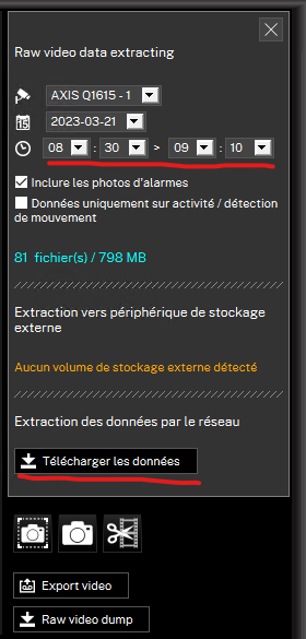

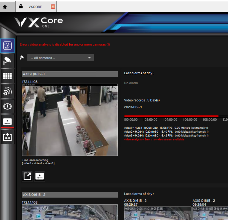

  1. VXCORE ACCESSからビデオのエクスポートを生成します。
    1. VXCORE ACCESSの左側のツールバーで、ビデオタブに移動します。

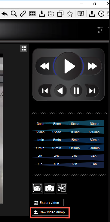

    2. 右側のペインで、Raw video dump ボタンをクリックします。
    3. エクスポートの開始時刻と終了時刻を設定し、Telecharger les donnees ボタンをクリックしてエクスポートを開始します。
    4. ディスク上でエクスポートを保存するフォルダーを選択し、確認します。作成されるフォルダー名は「vxcore_b3c1-9d25-53ca-4d51 」に類似している必要があります。

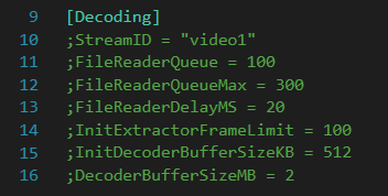

VXCore構成設定
インストールディレクトリのBriefCamフpluginsォルダーに、BriefCam.VXCore.ini ファイルのDecodingセクションがあります。これらの設定を使用して、システムをさらに設定できます。
  • StreamID - VXCoreエクスポートからデコードする必要があるビデオストリーム。これは、ネイティブビデオがエクスポートされるカメラが複数のストリームを記録する場合に使用されます(例:複数の解像度で)。 最初のストリームには必ず「video1」という名前が付けられ(この設定のデフォルト)、追加のストリームには「video2」、「video3」などの名前が付けられます。
  • FileReaderQueue – 保留中のフレームがデコードされるのを待つ前に、ネイティブ エクスポートからバッファリングする必要があるフレーム数。ffmpegデコーダー(VXCoreデコーダーが単一フレームをデコードするために使用する)がログ内のバッファーの増加を報告する場合は、この設定を増やします。次の警告を探します。「FFMpegDecoder::AppendChunkToBuffer.<x>から<y>へのバッファサイズの増加」
  • FileReaderQueueMax - デコード中にファイルリーダーキューが増加する最大値。この値は、より高く設定する必要がありFileReaderQueueます。
  • FileReaderDelayMS - バッファ制限に達した後、ネイティブ エクスポートからより多くのフレームを抽出しようとする前にデコーダーが待機する時間。
  • InitExtractorFrameLimit - ネイティブ エクスポートを無効として破棄する前に、デコーダーが有効な最初のフレームをチェックする必要があるフレーム数。無効なデコードが多数報告されている場合は、この設定を増やします。次のエラーを探します: “[VXCore Decoder] Initialization failed.”(VXCore Decoder]の初期化に失敗)
  • InitDecoderBufferSizeKB - ネイティブ エクスポートを無効として破棄する前に、デコーダーが有効な初期化に使用する必要があるフレーム データのKB数。無効なデコードが多数報告されている場合は、この設定を増やします。次のエラーを探します: “[VXCore Decoder] Could not decode <uploaded native export path>”(VXCoreデコーダー]は<アップロードされたネイティブ エクスポート パス>をデコードできませんでした)。
  • DecoderBufferSizeMB - FFMPEGデコーダバッファの初期サイズ。ffmpegデコーダーがログ内のバッファーの増加を報告する場合は、この設定を増やします。次の警告を探します。「FFMpegDecoder::AppendChunkToBuffer.<x>から<y>へのバッファサイズの増加」
