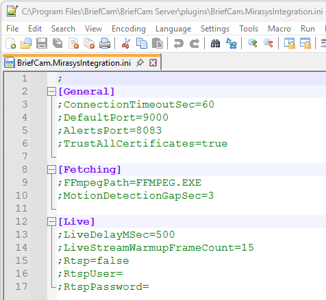

Il BriefCam.MirasysIntegration.ini file (che si trova per impostazione predefinita in C:\Program Files\BriefCam\BriefCam Server\plugins) include le seguenti impostazioni:
Impostazione
Descrizione
ConnectionTimeoutSec
Timeout generale per la connessione al VMS in secondi.
DefaultPort
Porta predefinita della connessione VMS.
AlertsPort
Porta predefinita dell'API di attivazione degli allarmi del VMS.
TrustAllCertificates
Imposta il comportamento predefinito per l'attendibilità dei certificati SSL.
FFmpegPath
Il percorso del ffmpeg.exe file. La ricerca della registrazione sia continua che di rilevamento di oggetti in movimento viene effettuata utilizzando questo file.
MotionDetectionGapSec
Poiché il recupero è un flusso continuo, questo parametro definisce un intervallo massimo in secondi tra due etichette temporali. Se questa soglia viene raggiunta, verrà creato un nuovo file di registrazione.
LiveDelayMsec
Viene utilizzato quando i flussi live arrivano con un ritardo dal VMS.
LiveStreamWarmupFrameCount
Viene utilizzato per impostare i fotogrammi necessari per il riscaldamento del flusso.
Rtsp
Per utilizzare i flussi RTSP, impostare questo parametro su true.
RtspUser
Configurazione utente RTSP in Impostazioni streaming server RTSP del VMS.
RtspPassword
Password dell'utente RTSP.

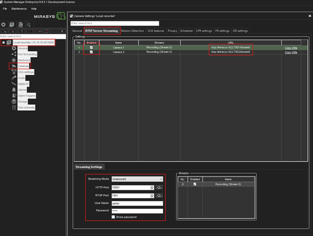

Impostazioni RTSP del VMS
  1. Passare al server VMS -> telecamere -> Streaming del server RTSP.
  2. Selezionare la casella di controllo Abilitato per ogni telecamera che utilizzerà i flussi RTSP.

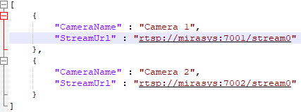

  3. Crea un nuovo file e assegnagli un nome MirasysCamerasMap.json. Questo file verrà utilizzato per mappare le telecamere al loro flusso live.
  4. Compilare l'elenco delle telecamere e dei relativi flussi RTSP.
Ogni telecamera è il proprio oggetto nell'elenco delle telecamere e ha due proprietà: il nome della telecamera e l'URL del flusso live.
L'URL del flusso live viene copiato dalla pagina RTSP del VMS.

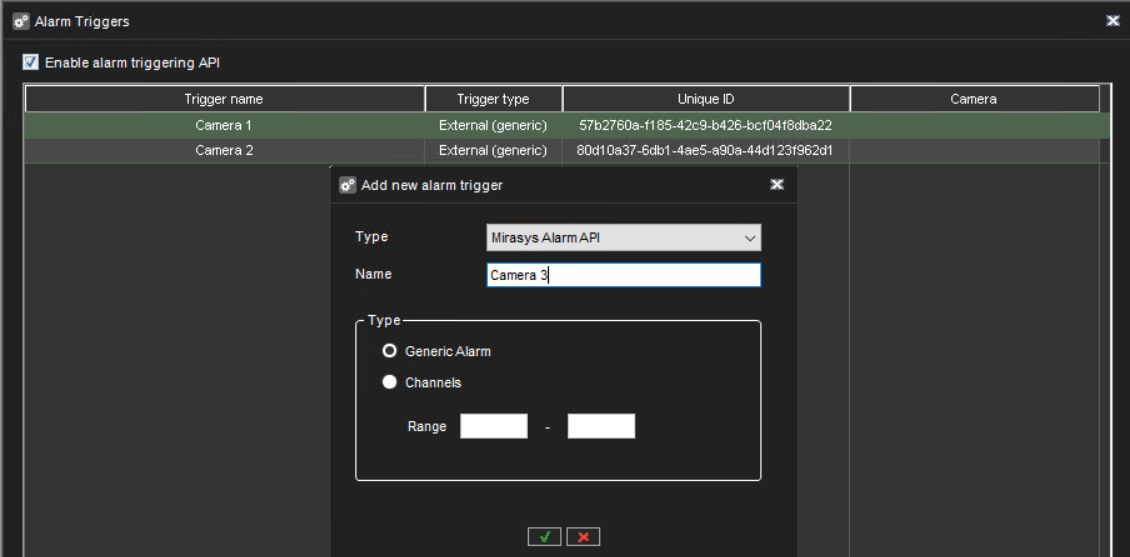

Per configurare gli avvisi è necessario creare manualmente un trigger e configurare un allarme per ogni telecamera.
In System Manager vai a Server VMS -> Attivazione allarmi, abilita l'API di attivazione allarmi e crea un attivazione allarmi generico per ogni telecamera con lo stesso nome della telecamera.

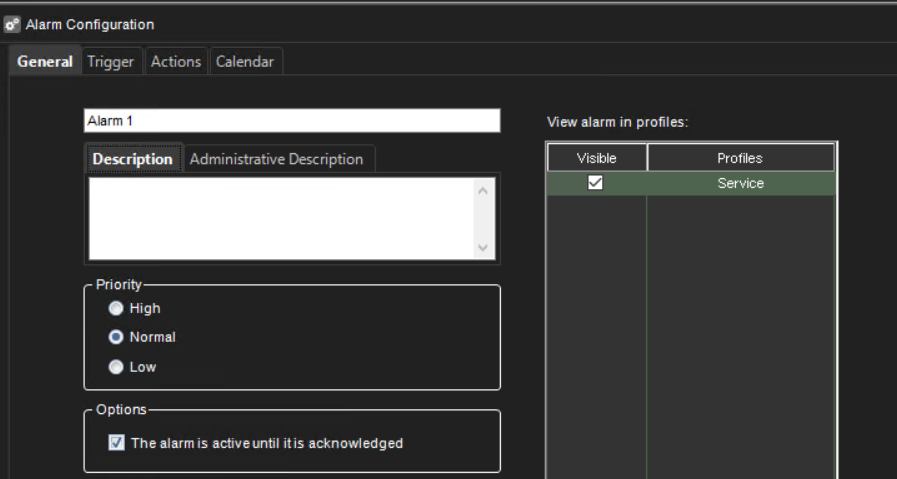

Accedere a Server VMS -> Allarmi e configurare l'allarme per ogni attivazione. Selezionare l'attivazione corrispondente e configurare le azioni. Abilita la visibilità dell'allarme per i profili.

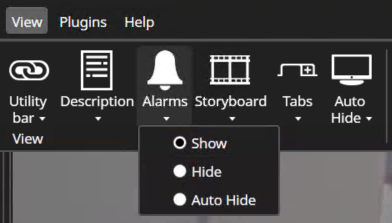

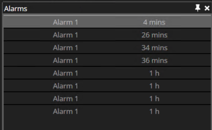

Visualizza avvisi nell'applicazione Spotter
Per visualizzare gli avvisi nell'applicazione client, andare a Visualizza -> Allarmi e fare clic su Mostra.
Vedrai la scheda Allarmi sul lato destro dell'applicazione client.

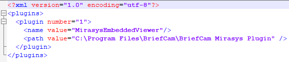

  1. Sullo stesso computer in cui è installata l'Mirasys Spotterapplicazione, eseguire l'installazione del plug-in di integrazione integrato facendo clic con il pulsante destro del mouse sul BriefCamMirasys9EmbeddedPlugin_<Version_number>.exe file e selezionando Esegui come amministratore.
    Se si utilizza l'ultimo aggiornamento di Windows e viene visualizzato un avviso di Windows Defender, fare clic sul collegamento Ulteriori informazioni e fare clic su Esegui ugualmente.
  2. Dopo l’installazione corretta del plugin, la posizione del plugin può essere verificata nel pluginConfig.xml file. Questo file si trova in: C:\Users\<Current user>\AppData\Roaming\DVMS\DVR Application.
I registri per il Mirasys client integrato si trovano su: C:\Users\<Current user>\AppData\Roaming\DVMS\DVR Application\Logs\SpotterLog.txt.

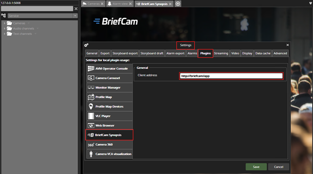

Indirizzo Web del client integrato per l'installazione
Affinché il client integrato funzioni, è necessario configurare l'indirizzo BriefCam.
  1. In Spotter, aprire: File -> Impostazioni.
  2. Nella scheda Plugin, selezionare BriefCam Synopsis e modificare l'indirizzo del client per puntare a BriefCam.

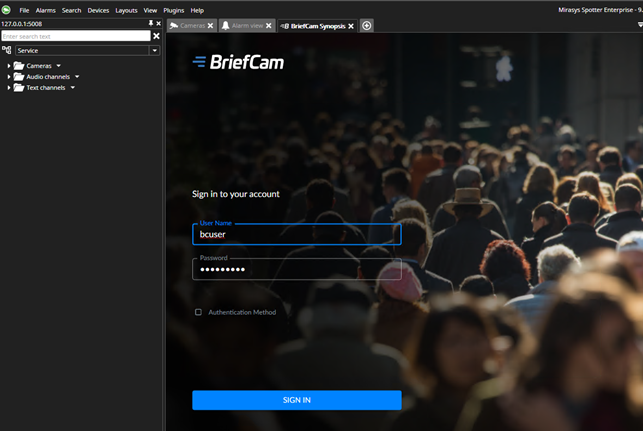

  3. Una volta completata la configurazione, quando si apre l'Mirasys Spotterapplicazione verrà visualizzata la pagina di login di BriefCam.
