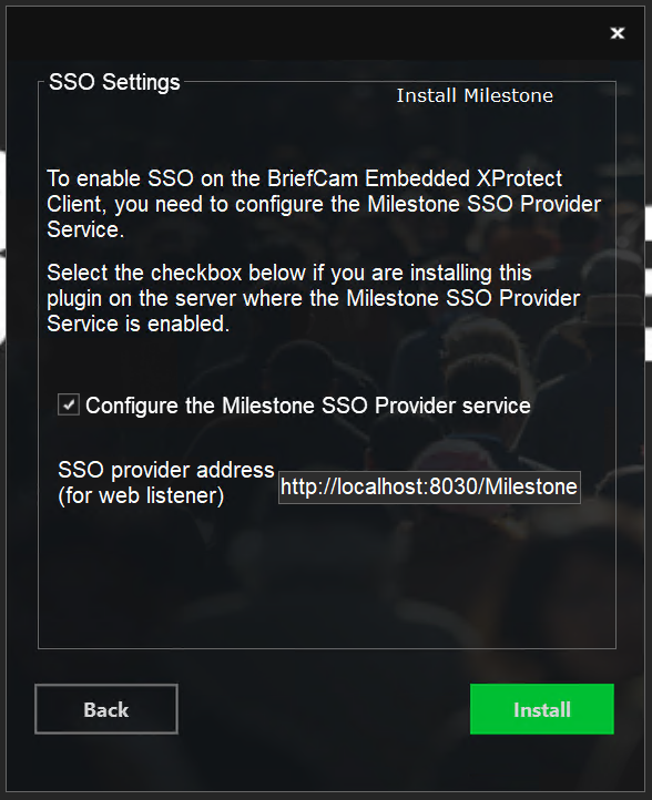

  1. Eseguire l'installazione del plug-in di integrazione del VMS facendo clic con il pulsante destro del mouse sul file BriefCamMilestonePlugin_sep<version number>.exe e selezionando Esegui come amministratore.
  2. Fare clic sul pulsante Introduzione.
  3. Leggere e accettare i termini del contratto di licenza. Fare clic su Avanti.
  4. Selezionare il percorso della directory di installazione del plugin. Nota che deve essere la stessa directory della BriefCam Server directory. Per impostazione predefinita, è impostato su C:\Program Files\BriefCam\BriefCam Server\. Fare clic su Avanti.
  5. Se non si desidera abilitare l'SSO sul client XProtect BriefCam integrato, lasciare deselezionata la casella di controllo Configura il servizio Milestone SSO Provider e fare clic su Avanti.
  6. Se si desidera abilitare il client XProtect BriefCam integrato:
    1. Selezionare la casella di controllo Configura il servizio Milestone SSO Provider. Nota che su tutti gli altri computer con OX6.OnDemand Service o OX6.RealTime Service, non selezionare la casella di controllo.
    2. Se Milestone SSO Provider e i servizi Web BriefCam sono installati sullo stesso computer, l'indirizzo del provider SSO deve essere localhost. Ad esempio: http://localhost:8030/MilestoneSSO/.
    3. Se Milestone SSO Provider e i servizi Web BriefCam sono installati su computer diversi, inserire l'indirizzo del provider SSO. L'indirizzo del provider SSO deve puntare all'host che esegue il servizio Milestone SSO Provider. Ad esempio: http://briefcam-server:8030/MilestoneSSO/.
    4. Verificare che gli URL forniti siano corretti facendo clic sul pulsante Verifica URL.
  7. Fare clic su Installa.
  8. La configurazione del provider SSO viene salvata nel <BCServer>\MilestoneSSOProvider\MilestoneSSOProvider.exe.config file. Se è necessario modificare la configurazione, aprire e modificare questo file. Nota che in alcuni casi una copia di questo file potrebbe anche esistere nella directory <BCServer>: non provare a modificarlo perché non è utilizzato.

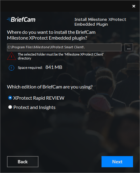

  1. Su ciascuno dei computer XProtect Smart Client in cui si desidera incorporare BriefCam, fare clic con il pulsante destro del mouse sul BriefCamEmbeddedClientForMilestoneXProtect_sep_<version number>.exe file e selezionare Esegui come amministratore.
  2. Nella schermata di benvenuto, fare clic su Introduzione.
  3. Accettare i termini del contratto di licenza.
  4. Fare clic su Avanti e apparirà la schermata seguente.
  5. Selezionare il percorso di destinazione dell'installazione. Nota che il percorso di installazione deve essere la stessa directory in cui è installato Milestone XProtect Smart Client.
  6. Selezionare l'edizione di BriefCam che si sta utilizzando.
  7. Fare clic su Avanti e quindi su Installa.

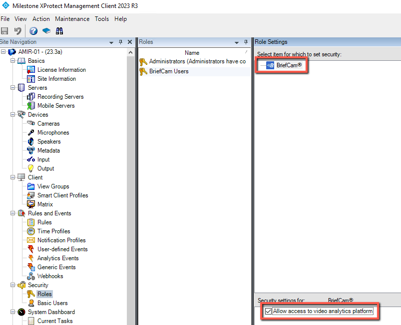

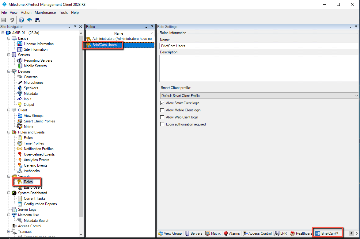

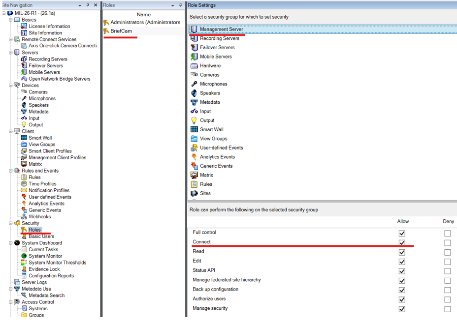

  5. Accedi a Milestone XProtect Management Client.
  6. Fai clic con il pulsante destro del mouse sulla sezione Ruoli e aggiungi un nuovo ruolo, ad esempio Utenti BriefCam come mostrato nell'immagine sottostante.
  7. Assicurarsi che il nuovo ruolo sia selezionato e fare clic sulla scheda BriefCam nella parte inferiore dello schermo. In Milestone XProtect Management 2023 R1, la scheda è denominata MIP
  8. Dalla sezione Impostazioni ruolo, seleziona il ruolo BriefCam, come mostrato nell'immagine sottostante.
  9. Fornire a questi utenti l'accesso BriefCam selezionando la casella di controllo Consenti accesso alla piattaforma di analisi video.

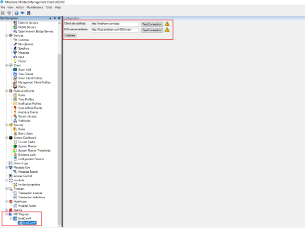

Ora configurerai gli indirizzi BriefCam che verranno utilizzati dal client integrato per l'accesso SSO.
  1. Accedere a MIP Plugin -> BriefCam -> BriefCam > scheda Configurator.
  2. Nel campo Indirizzo sito client, inserire l'indirizzo del client BriefCam.
  3. Nel campo dell'indirizzo del server BOA, inserire l'indirizzo del servizio BOA.
  4. Se si desidera verificare che gli URL siano corretti, è possibile fare clic sul pulsante Test connessione per ciascuno degli indirizzi aggiunti.
  5. Fare clic sul pulsante Convalida.
  6. Salvare le modifiche.

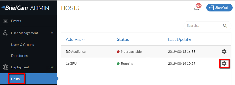

  1. Eseguire le operazioni Configurazione iniziale descritte nella BriefCamGuida dell' amministratore .Configurazione iniziale

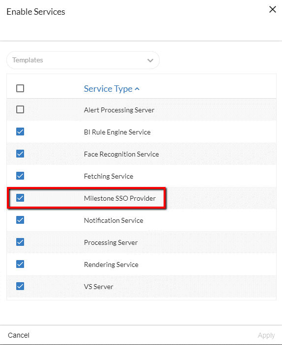

  2. In BriefCam Administrator Console, aprire la sezione Distribuzione e quindi Host.
  3. Individuare l'host e fare clic sull'icona dell'attrezzo.

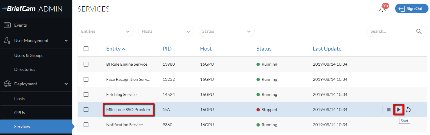

  4. Selezionare il servizio Milestone SSO Provider e fare clic su Applica.
  5. Se l'SSO di Milestone viene distribuito su un computer che non è il computer BCServer, è necessario eseguire i seguenti passaggi:
    1. Aprire BriefCam Administrator Console e verificare che l'impostazione dell'ambiente SSOENDPOINT punti al nome host che esegue il provider SSO Milestone.
    2. Sulla macchina che esegue il provider SSO Milestone, verificare che la chiave AuthenticatorAddress nel MilestoneSSOProvider.exe.config file (che si trova in: C:\Program Files\BriefCam\BriefCam Server\<MilestoneSSOProvider) punti al nome host che esegue il provider SSO Milestone (ad esempio: http://BCServer:8030/MilestoneSSO/).
    3. Sulla macchina che esegue il provider SSO Milestone, verificare che l' BriefCam utente che esegue i BriefCam servizi abbia le autorizzazioni necessarie per aprire un listener, eseguendo il seguente comando in PowerShell come amministratore:
      netsh http show urlacl
      Dovrebbero essere visualizzati un Reserved URL valore e un User valore, ad esempio:
    4. Se tale voce non esiste, eseguire il seguente comando (sostituendo l'url e i valori utente con i valori dell'ambiente):
    5. Se durante questo passaggio sono state apportate modifiche, riavviare i servizi provider SSO Milestone sul server e IIS sul computer dei servizi Web.
    6. Nella sezione Servizi, avvia il servizio Milestone SSO Provider.

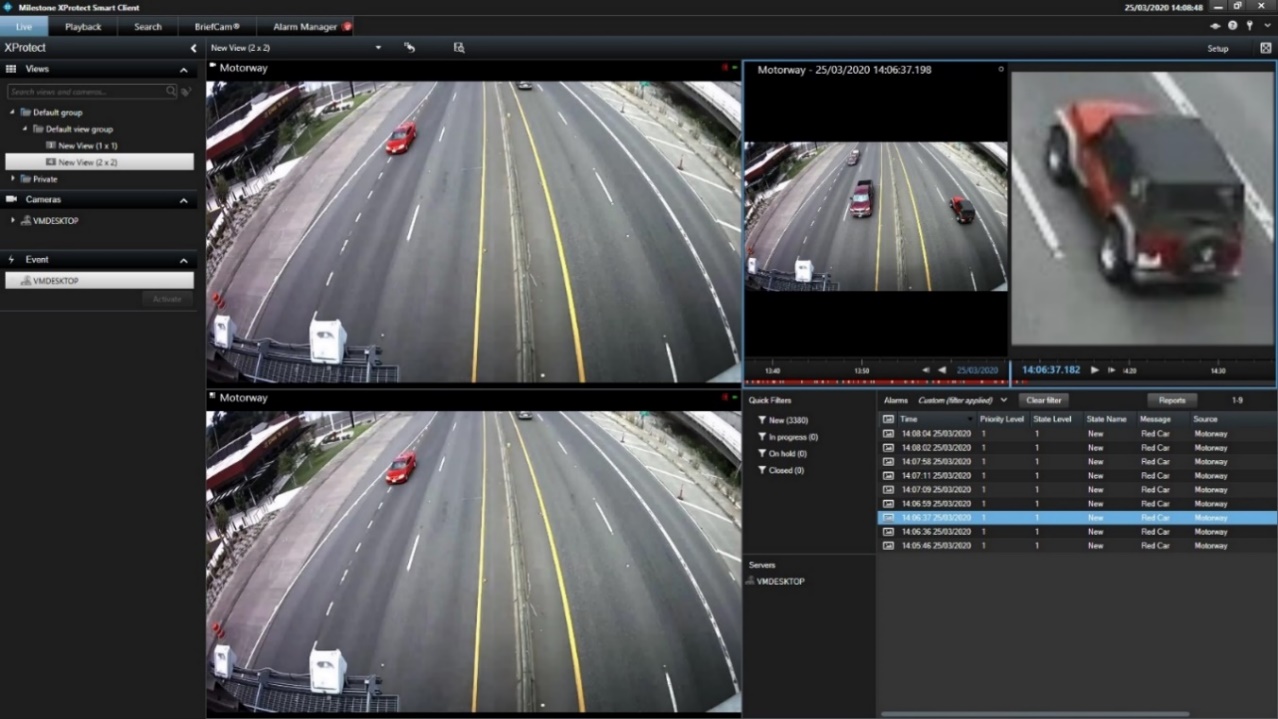

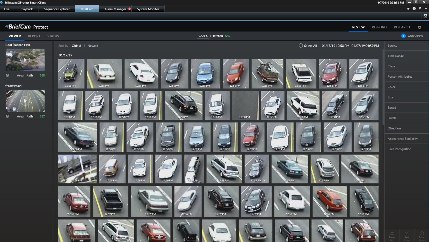

Visualizzazione della scheda BriefCam in Milestone

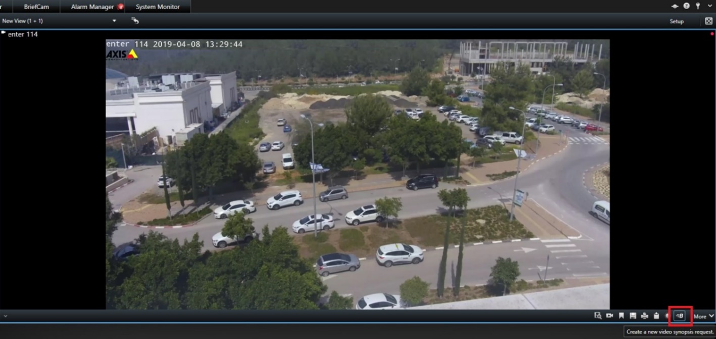

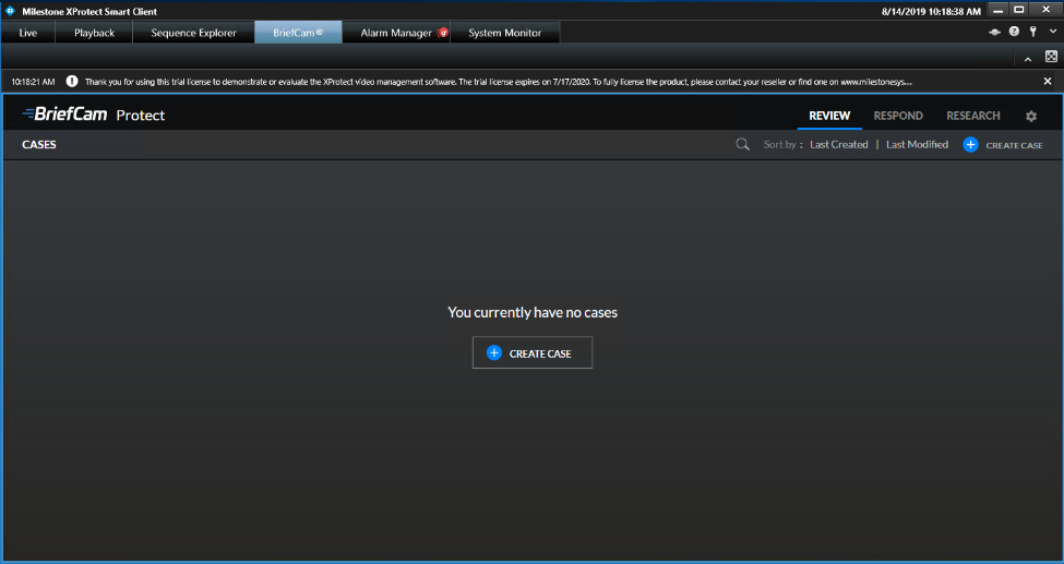

  1. Avviare XProtect Smart Client e accedere al server Milestone.

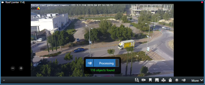

  2. Una volta che è attivo e in esecuzione, apparirà una scheda BriefCam® nella finestra dell'applicazione principale del client XProtect.
  3. Fare clic sulla scheda BriefCam® per accedere automaticamente al client BriefCam incorporato.

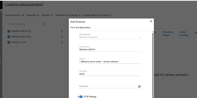

  5. Dalla sezione BriefCam Administrator ConsoleGestione telecamere, modificare la directory Milestone impostando il campo Indirizzo sul nome dell'indirizzo completo aggiunto nel file host: <nome server Milestone> o <nome server Milestone>.<indirizzo dominio>.

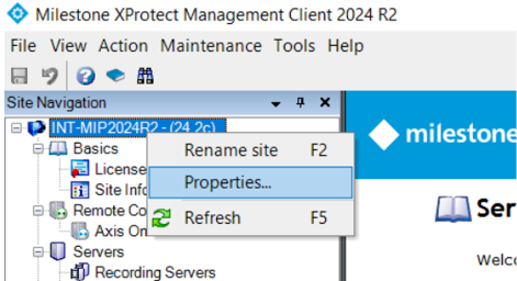

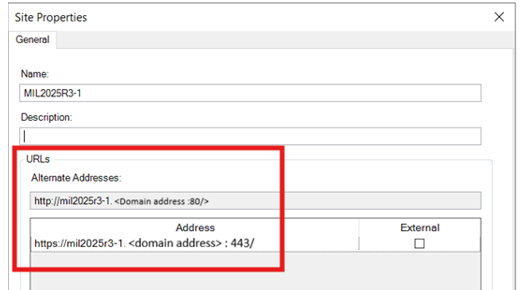

Per trovare l'indirizzo da risolvere:
  1. Nel Management Client XProtect di Milestone, fare clic con il pulsante destro del mouse sul server nel menu Navigazione nel sito e scegliere Proprietà.
  2. Nella sezione URL della finestra Proprietà sito, l'indirizzo da risolvere viene visualizzato nel campo Indirizzi alternativi.

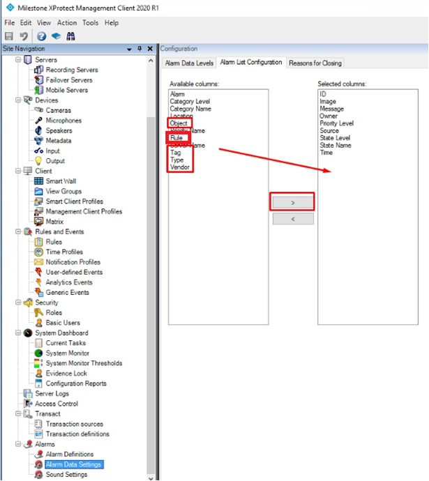

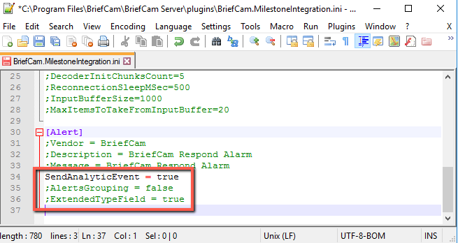

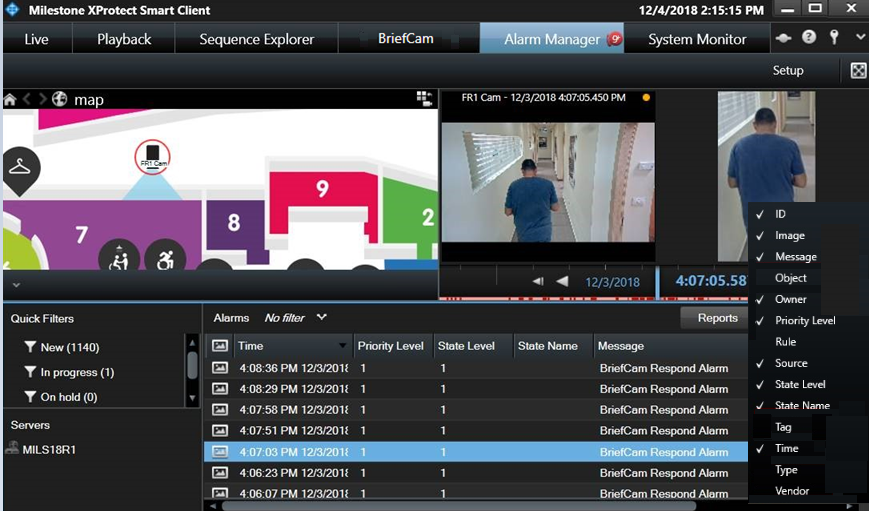

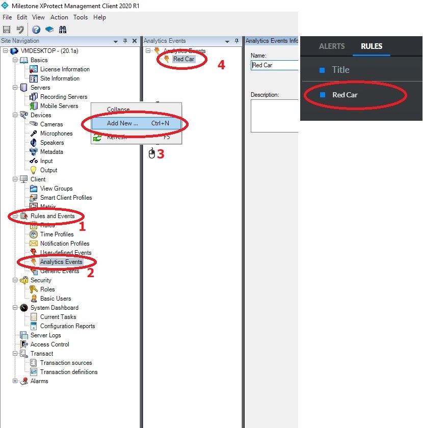

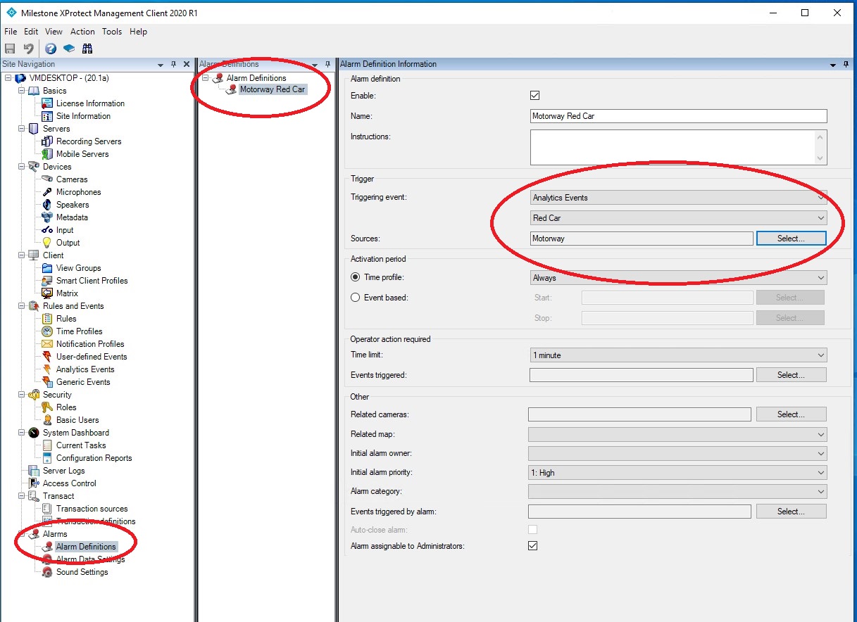

Invio di avvisi a Milestone
Gli avvisi possono essere inviati al Gestore allarmi di Milestone.
Nella sezione Impostazioni dell'ambienteBriefCam Administrator Consolesono presenti tre impostazioni rilevanti per l'invio di avvisi all'esterno BriefCamdi:
  1. Per inviare avvisi all'esterno di BriefCam, impostare l'impostazione Respond.AlertsPublishingEnabled su true.
  2. Per inviare avvisi a un VMS, verificare che l'impostazione Respond.AlertsPublishingToVMSEnabled sia impostata su true.
  3. Per modificare l'intervallo di polling, utilizzare l'impostazione Respond.AlertsPublishingIntervalInMilliseconds.

Configurazione BriefCam
  1. Aprire il file BriefCam.MilestoneIntegration.ini, che si trova in: C:\Program Files\BriefCam\BriefCam Server\plugins.
  2. Modificare SendAnalyticEvent in true e rimuovere il punto e virgola (;).
  3. Se non si desidera inviare i dati relativi agli attributi Class, Color e Person, modificare ExtendedTypeField in false e rimuovere il punto e virgola (;).

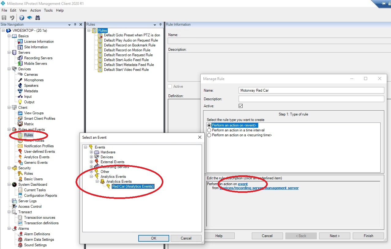

Configurazione Milestone

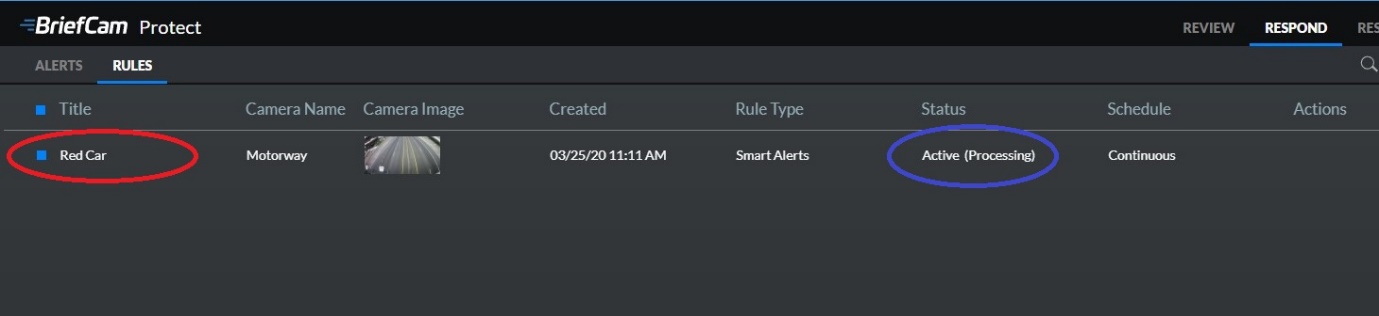

  1. Nella scheda BriefCam del client XProtect, accedi a RESPOND e crea una regola.
  2. Prendere nota del titolo e verificare che lo stato sia Attivo (elaborazione).

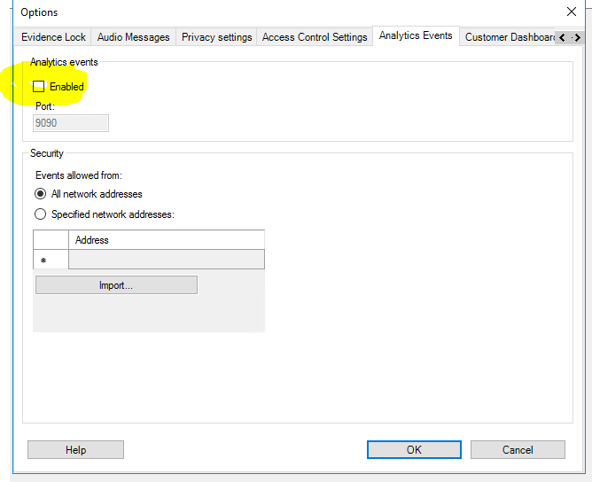

  3. Apri il Management Client XProtect di Milestone.
  4. Dal menu Strumenti, selezionare Opzioni.
  5. Aprire la scheda Eventi analitici, selezionare la casella di controllo Abilitato e fare clic su OK.
  6. Dal riquadro Navigazione nel sito , aprire la cartella Regole ed eventi.
  7. Fai clic con il pulsante destro del mouse sulla voce Eventi analitici.
  8. Seleziona Aggiungi nuova.
  9. Assegna all'analisi il nome esatto della regola creata in BriefCam (assicurandoti che gli spazi e le lettere maiuscole/minuscole siano tutti identici).
  10. Accedere a Regole ed eventi > Regole, fare clic con il pulsante destro del mouse e aggiungere una nuova regola.
  11. Per attivare un evento da un evento analitico di BriefCam, in Esegui un'azione sull'evento, selezionare l'evento analitico creato nel passaggio precedente.
  12. Completa la regola con la telecamera e le azioni di tua scelta. Ad esempio, se si desidera visualizzare il nome della regola, dalle colonne Disponibili selezionare Regola e fare clic sull' Milestone right arrow.png icona per spostarla nelle colonne Selezionate.
    Nota che le colonne Object e Type appariranno solo se l'impostazione ExtendedTypeField nel BriefCam.MilestoneIntegration.ini file è impostata su true (per ulteriori dettagli, vedere la precedente sezione BriefCamConfiguration).
    La tabella sottostante mostra cosa viene inviato da Milestone BriefCam a Milestone quando viene utilizzata un'azione Milestone specifica.

  13. Per attivare gli allarmi in Alarm Manager, navigare su Allarmi > Definizioni allarmi.
  14. Fare clic con il pulsante destro del mouse e aggiungere un nuovo allarme.
  15. Dal campo Attivazione evento, selezionare Evento analitico e l'evento analitico desiderato creato in precedenza, seguito dalla telecamera correlata.
Gli eventi di allarme e le miniature verranno ora visualizzati in Alarm Manager (come mostrato nell'immagine sottostante).

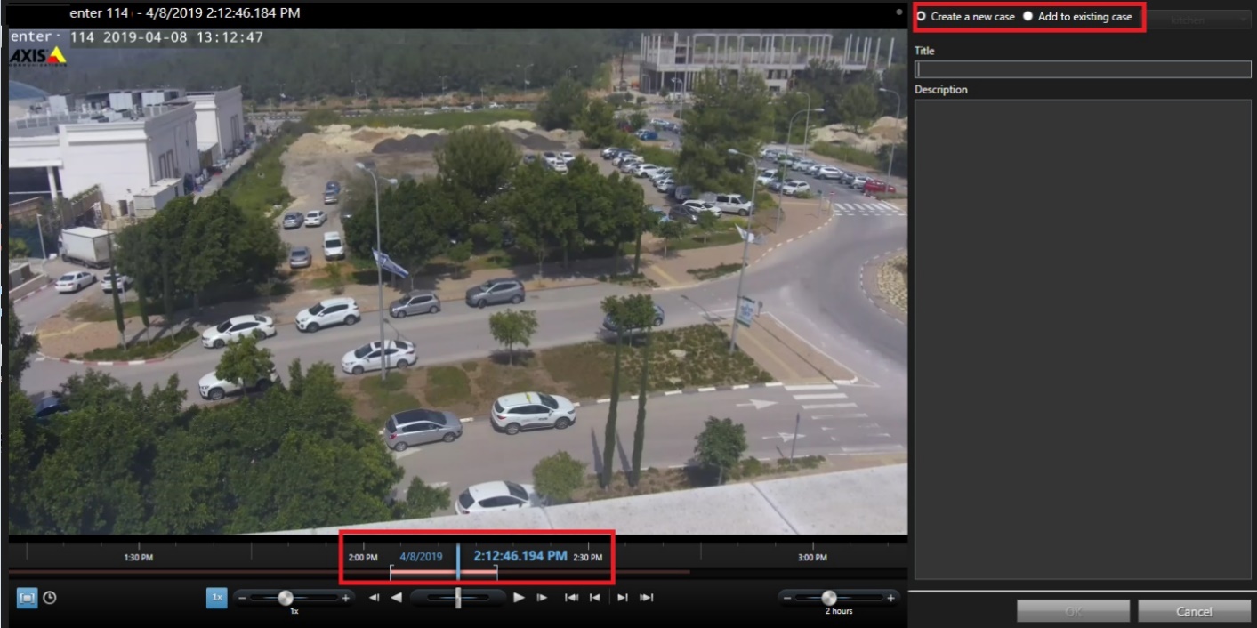

Creazione di una VIDEO SYNOPSIS® copia direttamente da Milestone
Se è stato installato il client XProtect® BriefCam avanzato, è possibile creare una sinossi direttamente da Milestone.
Quando si sta visualizzando un video in Milestone (nella scheda Live, nella scheda Riproduzione e in un'immagine separata), è possibile fare clic sull'icona di BriefCam in basso a destra dello schermo. Verrà creato un nuovo elemento VIDEO SYNOPSIS® in BriefCam.
  1. Fare clic sull'icona di BriefCam e apparirà la seguente schermata.
  2. Regolare l'intervallo di tempo utilizzando il pulsante di scorrimento.
  3. In alto a destra dello schermo, selezionare Crea un nuovo caso o Aggiungi al caso esistente, quindi fare clic su OK.
Vedrai quindi in fondo alla schermata l'icona di BriefCam Milestone BriefCam processing.png e vedrai l'avanzamento dell'elaborazione della sinossi. Fare clic sull'icona di BriefCam per passare alla scheda BriefCam e selezionare il caso corretto.
Vedrai una schermata, come quella sottostante.

  • L'autenticazione SSO integrata di Milestone non funziona negli ambienti distribuiti. Per risolvere questo problema:
    1. Nell'impostazione dell'ambiente BriefCam Administrator ConsoleSSOENDPOINT, modifica localhost con il nome host che esegue il provider SSO Milestone.
    2. Sulla macchina che esegue il provider SSO Milestone, concedere all'utente BriefCam che esegue i BriefCam servizi un'autorizzazione specifica per aprire un listener, eseguendo il seguente comando in PowerShell come amministratore (sostituire l'url e i valori utente con i valori dell'ambiente):
    3. Riavviare i servizi del provider SSO Milestone sul server e IIS sul computer dei servizi Web.
