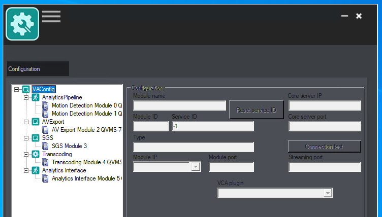

Installazione e configurazione di SAI Plugin
Aprire il Qognify VMS server e scaricare il
BriefCamQognifySaiPlugin.exefile.Fai clic con il pulsante destro del mouse sul

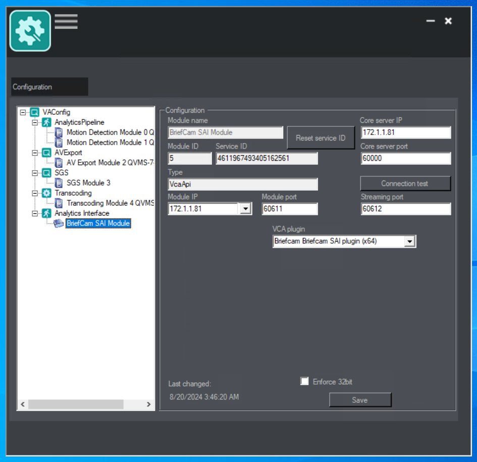

BriefCamQognifySaiPlugin.exefile ed esegui come amministratore.Aprire VMS VA Administration Tool.

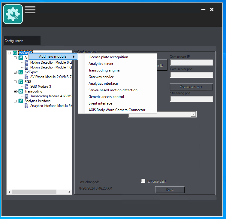

Fare clic con il pulsante destro del mouse sul nodo radice VAConfig.
Seleziona Aggiungi nuovo modulo e poi Interfaccia analitica.
I campi di configurazione verranno compilati automaticamente. Verificare che nel campo del plugin VCA sia selezionato il plugin di BriefCam.
Fare clic sul pulsante Salva.

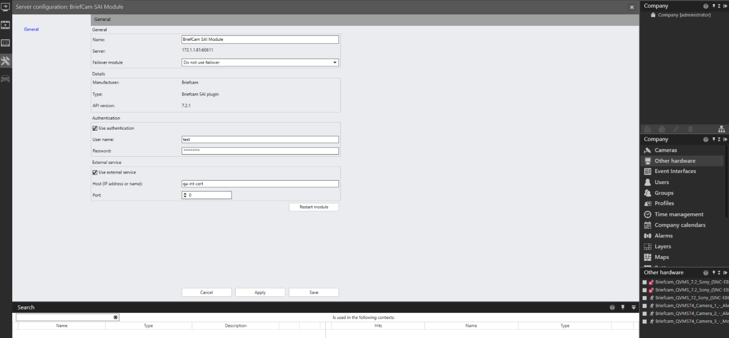

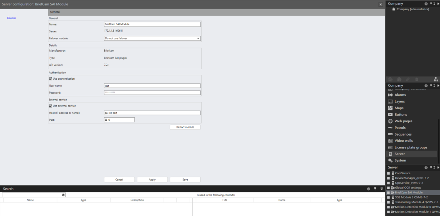

Aprire il QVMS Client con l\'amministratore.
Sul lato sinistro, accedi alla modalità configurazione.
Sul lato destro, apri il menu Server.
Seleziona il modulo BriefCam SAI.
Imposta nome utente e password per BriefCam.
Si noti che l'utente deve essere un utente base (e non un utente amministratore) e avere accesso alle regole che devono essere inviate a QVMS.
Impostare il nome host dell'BriefCamistanza. Ricorda che gli indirizzi IP non funzioneranno.
Nota che il valore nel campo Porta non viene utilizzato e deve essere lasciato uguale a 0.

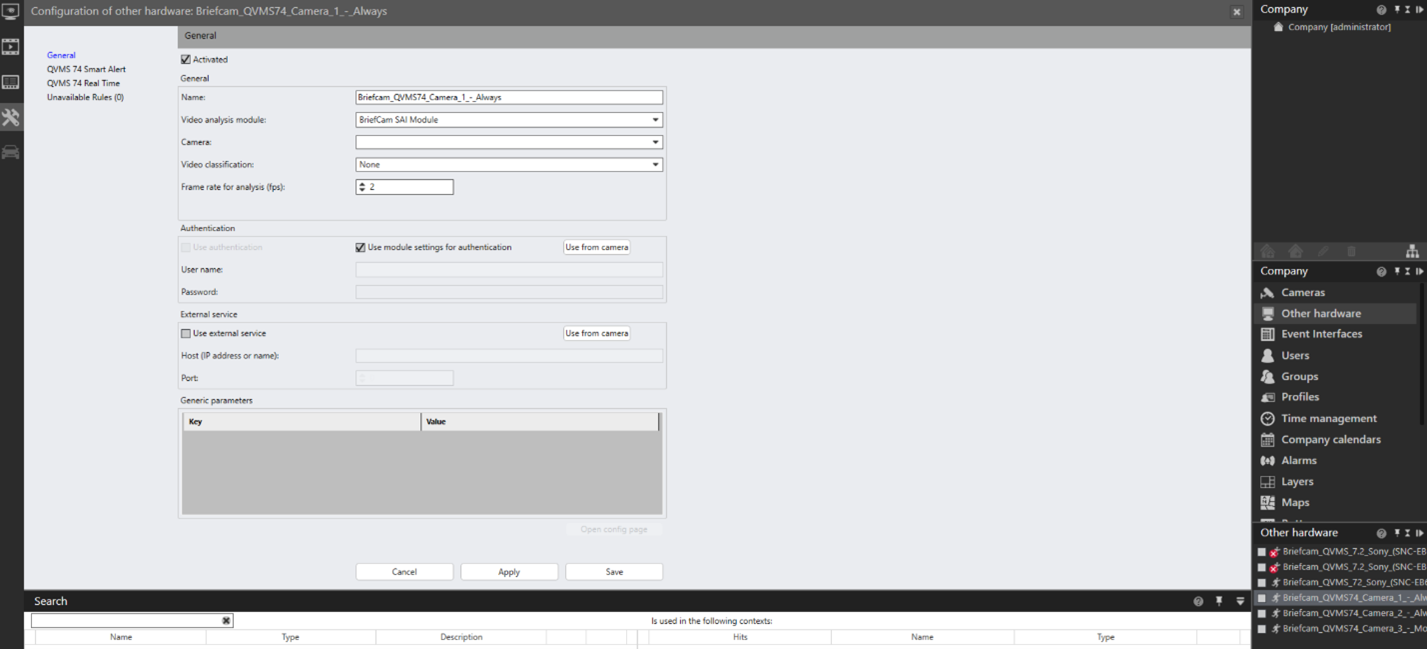

Accedere al menu Altro hardware.
Nota che sotto Altro hardware, tutte le telecamere dalle BriefCam directory verranno aggiunte come canali.
Selezionare un canale della telecamera.
Dal menu Canale telecamera, è possibile eseguire ulteriori mappature per gli eventi ricevuti da BriefCam.

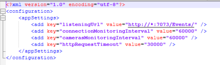

Quando il plugin SAI è installato, si avrà un file Briefcam.QognifySai.dll.config , che per impostazione predefinita si trova nella directory di installazione di SAI.
Questo file ha i seguenti parametri:
listeningUrl– L’URL che ascolta gli BriefCam eventi in arrivo, che per impostazione predefinita è impostato per ascoltare tutti gli indirizzi.connectionMonitoringInterval– Intervallo in ms tra le richieste KeepAlive di polling. Il valore predefinito è 60000 ms.camerasMonitoringInterval– Intervallo in ms tra il recupero dell’elenco delle telecamere. Il valore predefinito è 60000 ms.httpRequestTimeout– Timeout del client HTTP per l'invio di una richiesta a BOA (BriefCam Open API). L'impostazione predefinita è 30000 ms.

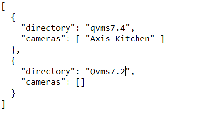

Applicazione di filtri ai canali delle telecamere
Quando in è presente una singola directory BriefCam, è possibile filtrare le telecamere necessarie. Questa operazione viene eseguita con il fileVMSCameraList.json. Il file si trova in: <QognifyVMSInstallationDirectory>\VersatileApplications64\VcaPlugin\. VMSCameraList.jsonIl file contiene la mappatura BriefCam tra le directory e le relative telecamere e altri canali hardware creati in Qognify VMS. Le telecamere possono essere filtrate in base alla directory o alla directory e al nome della telecamera.
Per aggiungere una directory al file, utilizzare la sintassi seguente:
"directory": "<Directory Name>",
"cameras":[]
· To add a directory with specific cameras to the file, use the following syntax:
"cameras":[“<CameraName1>”, “<CameraName2>”,]
}Quando ci sono più directory in BriefCam di quelle necessarie in QVMS, è necessario filtrare tutte le telecamere dalla directory necessaria. Le telecamere devono essere filtrate per directory e nome della telecamera. È possibile includere più directory come elenco nel VMSCameraList.json file.
Per aggiungere al file una directory con tutte le telecamere di tale directory, utilizzare la sintassi seguente:
"cameras":[“<CameraName1>”, “<CameraName2>”,<…….>,]
}Per aggiungere al file più directory contenenti tutte le telecamere, utilizzare la seguente sintassi:
"directory": "<Directory Name2>",
"cameras":[“<CameraName3>”, “<CameraName4>”,]
}C'è un file di esempio nella directory di installazione del plug-in chiamato VmsCameraListSample.json. Di seguito è riportata una configurazione di esempio:
