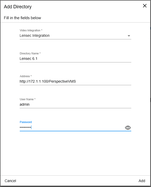

הוספת ה- Lensec VMS כספרייה ב- BriefCam
  1. בשדה שילוב וידאו, בחר שילוב עדשה.
  2. בשדה שם ספריה, הזן שם תצוגה עבור ספריית המשתמש.
  3. הזן את כתובת ה-VMS. כתובת ה- VMS היא ה- URL ל- VMS - http(s)://{VMS-Server-Address}/{VMS-Endpoint}. נקודת הקצה של VMS ניתנת להגדרה במהלך ההתקנה. ברירת המחדל היא PerspectiveVMS, לדוגמהhttp://172.1.1.100/PerspectiveVMS: .
  4. הזן את שם המשתמש של מנהל המערכת.
  5. הזן את הסיסמה עבור משתמש מנהל הרשת.

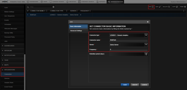

  1. פתח את ניהול VMS.
  2. נווט אל שילובים > מחברים.
  3. לחץ על 'הוסף׳ כדי להוסיף מחבר חדש.
  4. בשדה סוג מחבר, בחר עדשה - ניתוח כללי.
  5. בשדה שם המחבר, הזן BriefCam.
  6. בשדה שרת, בחר שרת שיקבל את ההתראות.
  7. הגדר את שדה התדירות כ- 0.

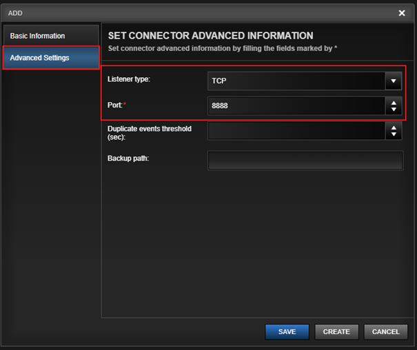

  8. נווט אל הגדרות מתקדמות.
  9. הגדר את סוג המאזין ל- TCP.
  10. בשדה יציאה הזן את היציאה שתשמש לקבלת התראות מ- BriefCam.

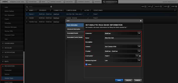

שלב 2. יצירת הכללים האנליטיים של המצלמה
עבור כל מצלמה שתקבל התראות BriefCamBriefCam, יש ליצור כלל Analytics.
  1. נווט אל שילובים > כללי ניתוח.
  2. לחץ על הוסף.
  3. מתוך רשימת מחברים, בחר BriefCam.
  4. בשדה שם, הזן שם עבור הכלל האנליטי.
  5. בשדה 'מצלמה׳, בחרו במצלמה שתשמש בשעת הפעלת הכלל.
  6. ברשימת הספקים, בחר BriefCam.
  7. ברשימת לוח האירועים, בחר חלונית שבה יוצגו ההתראות.
  8. בשדה רמת יומן מינימלית, בחר את רמת היומן הנדרשת, בהתאם לצרכי המשתמש.
  9. הגדר את הכלל כ׳פעיל׳.

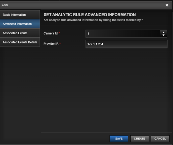

  10. נווט אל מידע מתקדם.
  11. בשדה מזהה מצלמה, הזן את המזהה של המצלמה שנבחרה קודם לכן (בשלב 5).
  12. בשדה IP של ספק, הזן את כתובת ה-IP של BriefCam השרת שישלח את ההתראות.
    אם השרת נמצא ברשת שונה מכתובת ה- VMS, יש להשתמש בכתובת שער הרשת של VMS במקום בכתובת השרת.

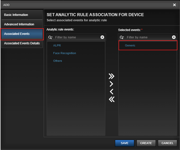

  13. נווט אל אירועים משויכים.
  14. הוסף גנרי לאירועים נבחרים.
  15. לחץ על צור.

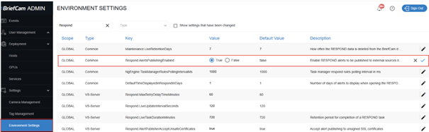

כדי לאפשר שליחת התראות:
  1. ב- BriefCam Administrator Console, פתח את הכרטיסיה הגדרות.
  2. הגדר את הגדרת הסביבה Respond.AlertsPublishingEnabled כ -True.
  3. שמור את הערך.

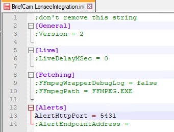

  1. פתח את BriefCam.LensecIntegration.ini קובץ התצורה (שנמצא ב- C:\Program Files\BriefCam\BriefCam Server\plugins).
  2. בפרמטר AlertsHTTPORT, הזן את היציאה של BriefCam המחבר.
  3. הסר את הנקודה-פסיק מתחילת השורה.
  4. שמור את הקובץ.

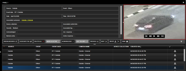

BriefCam תמונות ממוזערות של התראות בחלונית VMS פרספקטיבה
כאשר התראות נשלחות ל- VMS, המטא-נתונים כוללים היפר-קישור לתמונות ממוזערות שנוצרו על-ידי BriefCam.
תמונות ממוזערות אלה נוצרות וממוקמות בתיקיה BriefCam המשותפת.
מחשב ה-VMS צריך להיות בעל גישה לתיקייה BriefCam המשותפת כדי להציג תמונות ממוזערות אלה כראוי.
אם ל- VMS אין גישה לתיקיה BriefCam המשותפת, הוא ייצור תמונות ממוזערות המבוססות על זמן ההתראה, מהסרטון המוקלט שלו.

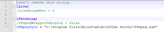

  4. פתח את Briefcam.LensecIntegration.ini הקובץ (שנמצא ב- C:\Program Files\BriefCam\BriefCam Server\plugins) ושנה את FFmpegPath ההגדרה ל: C:\Program Files\BriefCam\BriefCam Server\FFmpeg.exe. שמור את השינויים.

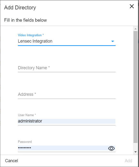

  5. הוסף את Lensec השילוב BriefCam:
    1. ב- BriefCam Administrator Console, פתח את הכרטיסיה הגדרות ולחץ על ניהול מצלמה.
    2. לחץ על הלחצן הוסף תיקייה.
    3. בשדה שילוב וידאו, בחר שילוב עדשה.
    4. בשדה שם ספריה, הזן שם תצוגה עבור ספריית המשתמש.
    5. בשדה כתובת, הזן את כתובת Lensec השרת, לדוגמה: 172.1.111.
    6. בשדה שם משתמש, הזן, לדוגמה: admin.
    7. בשדה סיסמה, הזן סיסמה שאורכה עד 12 תווים, לדוגמה: Tadmin#.
    8. לחץ על הוסף.
