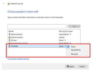

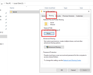

  1. צור משתמש Windows שיש לו גישה למערכת הקבצים VMS עבור כל אחסון שבו מאוחסנות הקלטות הווידאו, בדרך כלל E:\Verint, על מנת BriefCam שתוכל לאחזר וידאו ממערכת ניהול הווידאו (VMS). הענק גישה על-ידי ביצוע השלבים הבאים:
    1. לחץ לחיצה ימנית על מאפיינים של הקובץ שבו ההקלטות מאוחסנות: שיתוף כרטיסייה -> Sharette לחצן.
    2. הוסף את משתמש Windows שנוצר עם זכויות קריאה.

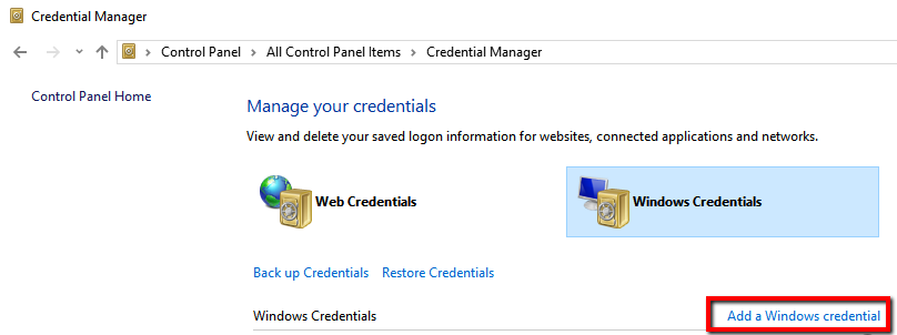

  2. בכל שרת הבאה, הוסף את ה-IP של VMS עם משתמש Windows שנוצר במנהל האישורים על-ידי ניווט אל לוח הבקרה ->חשבונות משתמשים -> Credential Manager ולחיצה על \'הוסף אישור Windows\'.
  3. תתבקשו למלא שלושה שדות:
  • VMS IP
  • שם המשתמש ב- Windows בפועל: VMS IP\Username
  • הסיסמה
הקפד להזין את הפרטים כהלכה.

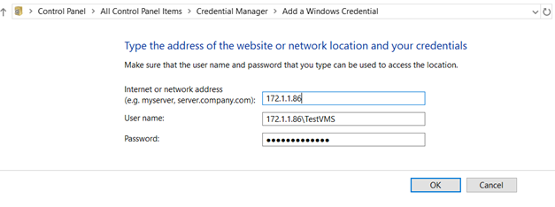

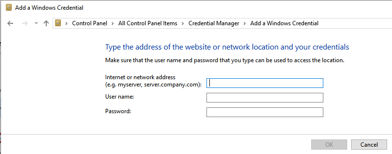

  3. הוסף את שם ה- VMS IP/מחשב מארח עם המשתמש הרלוונטי במנהל האישורים על-ידי ניווט אל לוח הבקרה->חשבונות משתמשים->Credentials manager ולחץ על \'הוסף אישור של Windows\'.
  4. תתבקשו למלא שלושה שדות: שם ה-IP/מחשב מארח של VMS, שם המשתמש הממשי של Windows והסיסמה. הקפד להזין את הפרטים כהלכה.

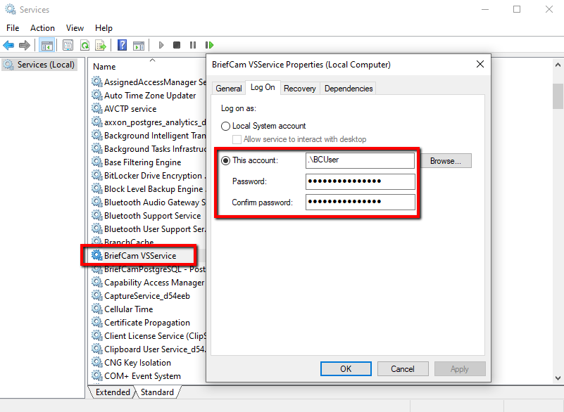

  5. הגדר את שירות VMS להיכנס למערכת כמשתמש שכבר הגדרת לקבל גישה למערכת הקבצים VMS. עשה זאת על-ידי פתיחת תיבת הדו-שיח שירותים באמצעות תפריט התחלה או מנהל המשימות.
  6. אתר את שירות ה-VSS ברשימה ולחץ עליו באמצעות לחצן העכבר הימני, בחר מאפיינים ולאחר מכן בחר את הכרטיסיה Log on.
  7. לחץ על לחצן האפשרויות חשבון זה ומלא את הפרטים (שם חשבון וסיסמה). ודא שהזנת את האישורים כהלכה וששם החשבון זהה לשם המשתמש שנבחר בשלבים הקודמים.
שים לב שאישורי הכניסה של Intellicence VMS הם תלויי רישיות.

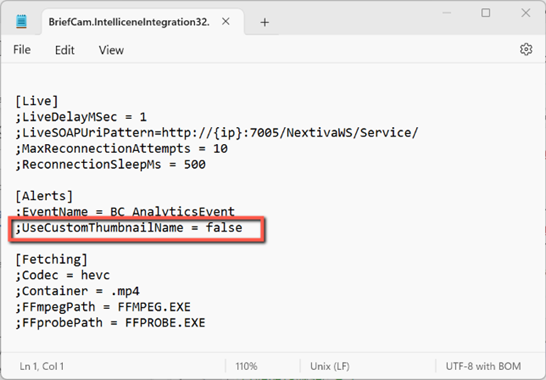

כברירת מחדל, השם של תמונות ממוזערות עבור התראות הנשלחות על-ידי Intellicence השילוב תמיד מוגדר כ״תמונה ממוזערת. bmp". הדבר עלול לגרום לבעיות כאשר התמונות הממוזערות של התראות שונות נשמרות באותו מקום - התמונה הממוזערת הלא נכונה מוצגת עבור ההתראה.
BriefCam.IntelliceneIntegration32.ini אם ברצונך שלכל תמונה ממוזערת יהיה שם משלה (שם המצלמה עם זמן ההתחלה של ההתראה), הגדר את הפרמטר של UseCustomThumbnailName הקובץ true כדי להסיר את הנקודה-פסיק מתחילת השורה. הקובץ ממוקם ב: C:\Program Files\BriefCam\BriefCam Serv-er\32\BriefCam.IntelliceneIntegration32\ BriefCam.IntelliceneIntegration32.ini.

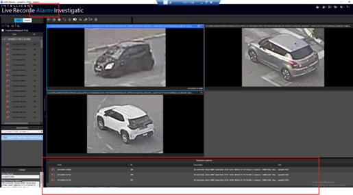

שולח התראות אל Intellicence
ניתן לשלוח התראות לממשק המשתמש של Intellicence הלקוח.
ההתראות נשלחות Intellicence באמצעות אירועים.

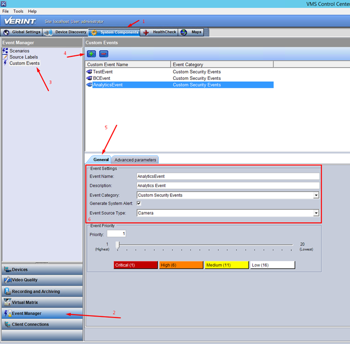

צור אירוע חדש.
  1. לחץ על הכרטיסייה רכיבי מערכת.
  2. לחץ על האפשרות Event Manager.
  3. במקטע מנהל האירועים, לחץ על אירועים מותאמים אישית.
  4. במקטע אירועים מותאמים אישית, לחץ על לחצן הפלוס (Intellicence plus button.png).
  5. לחץ על הכרטיסיה 'כללי׳.

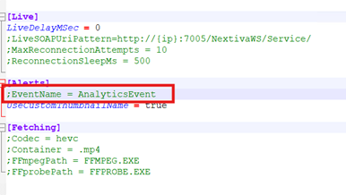

  6. הגדר את הגדרות האירוע. שים לב שערך האירוע חייב להיות זהה לערך שהוגדר בפרמטר EventNameBriefCam.IntelliceneIntegration32.ini בקובץ.
  7. כדי לשמור את השינויים, עבור לטבלה אחרת. עבור גרסה 8.1.2, לחץ על החל כפתור במקום.

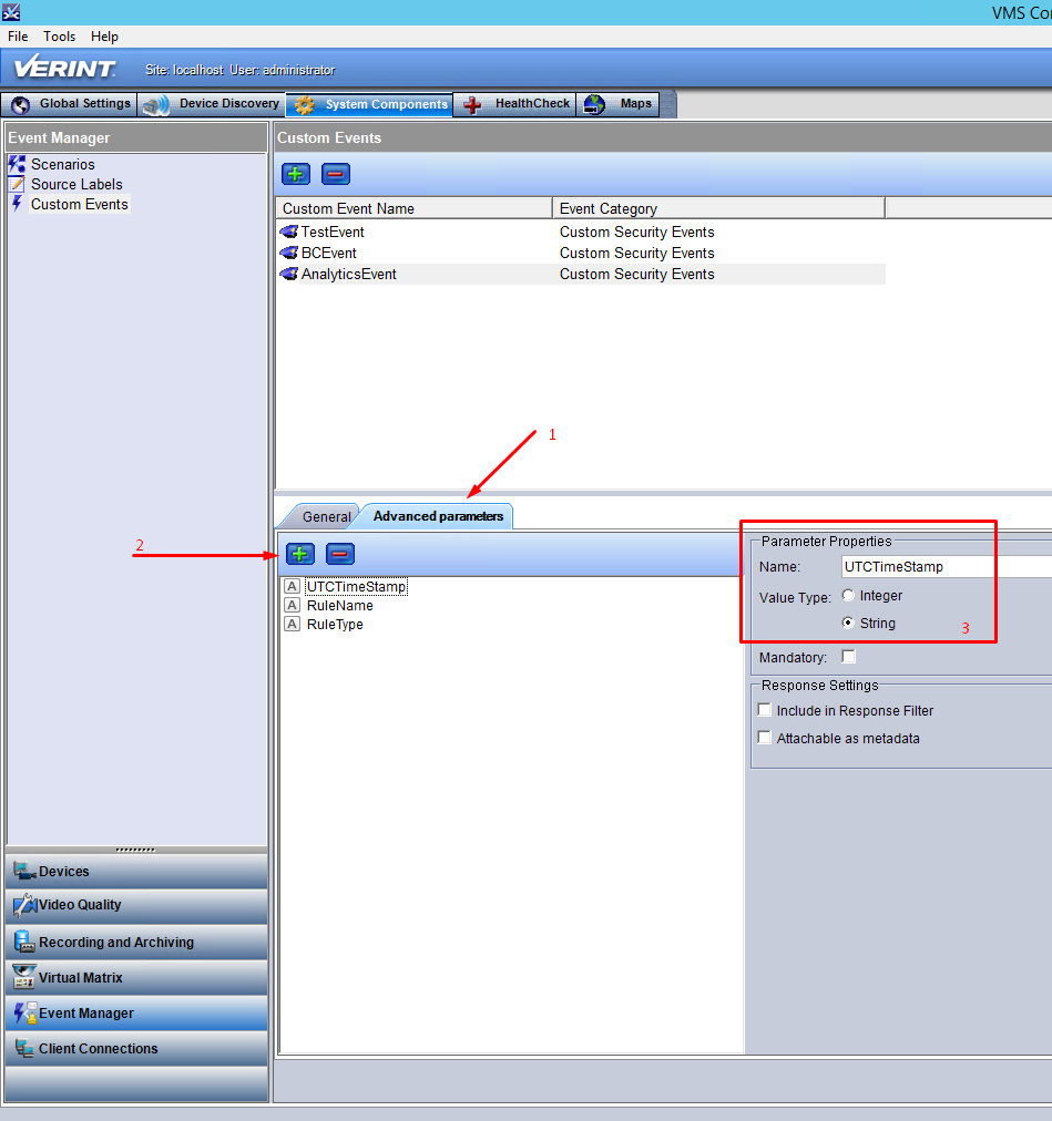

הגדר את הפרמטרים המתקדמים של האירועים.
  1. לחץ על הכרטיסייה פרמטרים מתקדמים.
  2. לחץ על הלחצן פלוס (Intellicence plus button.png).
  3. החלט איזה מהמידע הבא ברצונך לשלוח עם האירוע ובהתבסס על כך, הגדר את שדות הלקוח הרלוונטיים (תוך שימוש בשמות מדויקים אלה): RuleName, RuleTypeObjectId, AlertId, AlertTimeCameraId, CameraName, ThumbnailFace Name, , Face Source URLFace ConfidenceLpr NoClassClass DetailsColorPerson Attributes, , , , , , , , , , , , , , Lpr Confidence, , , , List Name, , .
  4. הקפד להגדיר את סוג הערך כ׳מחרוזת׳ עבור כל השדות.

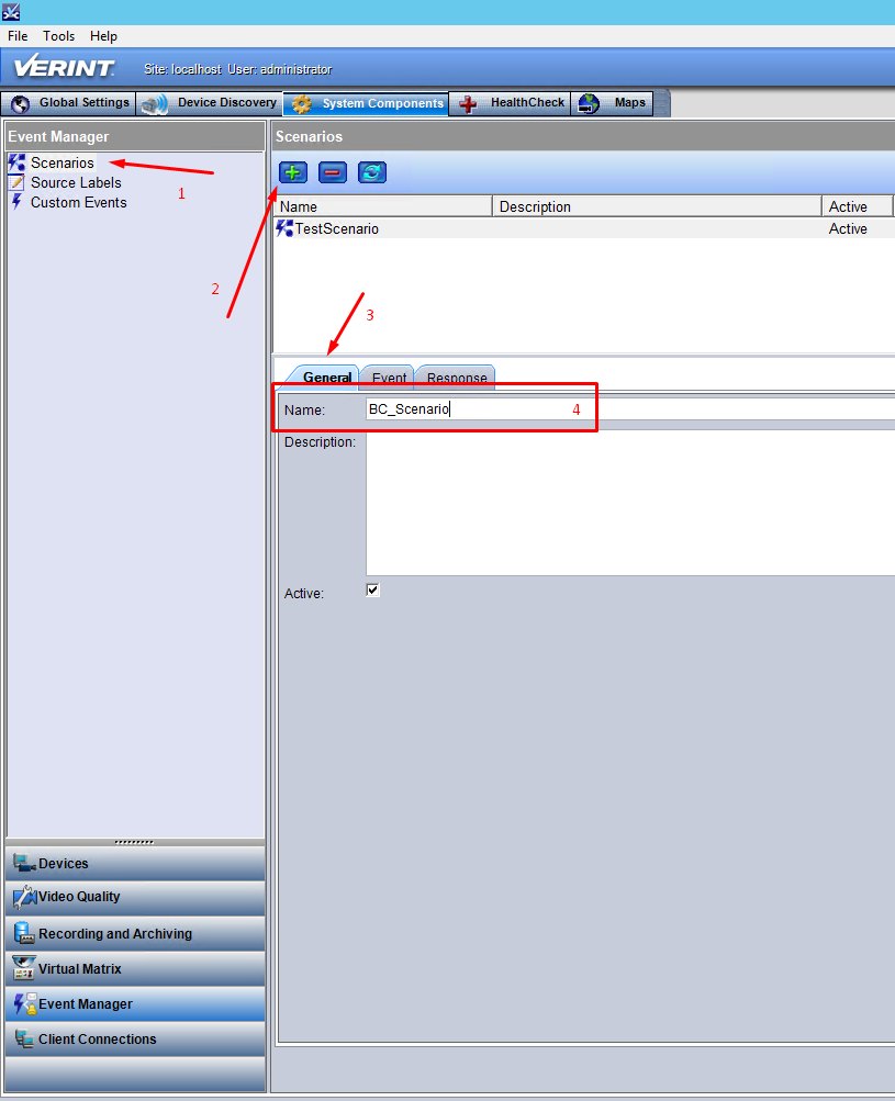

הוסף תרחיש חדש.
  1. במקטע מנהל האירועים, לחץ על האפשרות תרחישים.
  3. בכרטיסייה כללי, הגדר תרחיש. בתמונה למטה, הוא נקרא BC_Scenario.

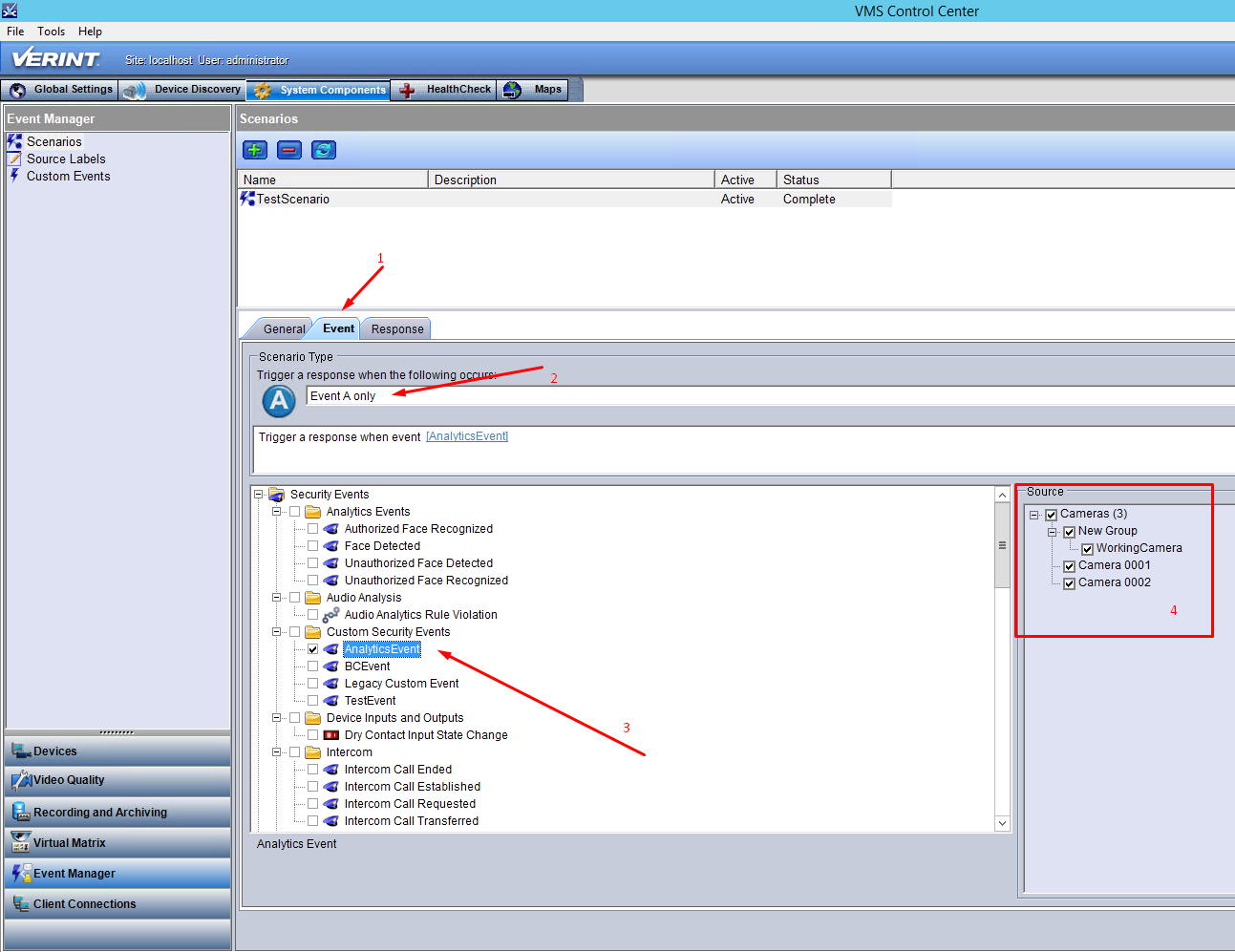

הוסף אירוע מפעיל תרחיש.
  1. לחץ על הכרטיסייה אירוע.
  2. בחרו את סוג הגורם המפעיל. בתמונה שלמטה, נבחר גורם מפעיל מסוג אירוע בלבד, ומשמעות הדבר היא שהתרחיש יופעל עם אירוע אחד בלבד (האירוע שנוצר בשלב 1).
  3. בחר את האירוע שנוצר בשלב 1, על-ידי סימון תיבת הסימון AnalyticsEvent.
  4. במקטע מקור, בחר את המקורות (מצלמות) שעבורם ברצונך להפעיל את האירוע.

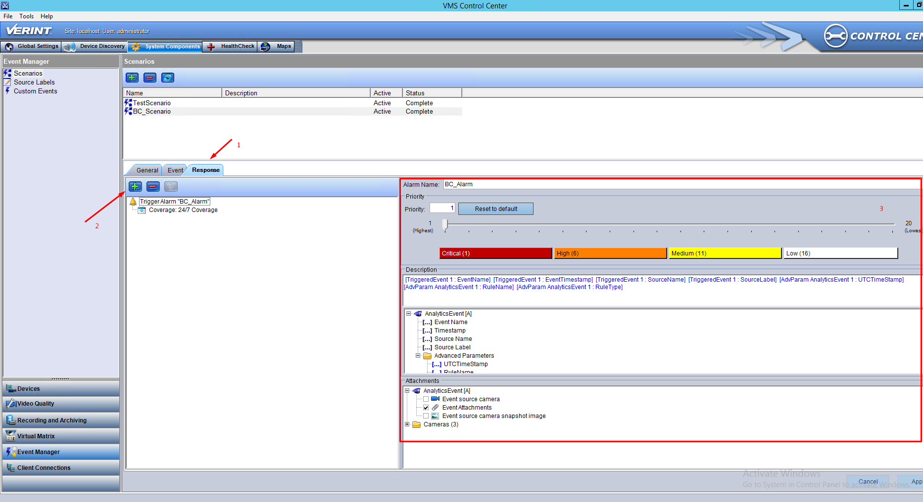

הגדר את תגובת התרחיש.
  1. לחץ על הכרטיסיה תגובה.
  2. לחץ על הלחצן פלוס ( Intellicence plus button.png).
  3. בשדה שם התראה, תן שם התראה. בתמונה למטה, השם שניתן הוא BC_Alarm.
  4. כמו כן, באפשרותך לקבוע תצורה של הודעה שתוצג בלקוח. הוא יכול להכיל את כל השדות המותאמים אישית מאירוע, שדות ברירת מחדל של ורינט (שם אירוע, חותמת זמן שהתקבלה, SourceNameÂ, \'תווית מקור\') וקבצים מצורפים לאירועים.
  5. לחץ על החל.
שימו לב שאין שדה ברירת מחדל של חותמת זמן באירוע. לכן, ההשהיה בין הזמן שבו BriefCam יוצר את ההתראה לבין הזמן שבו היא מתקבלת Intellicence עלולה לגרום למיקום התחלה שגוי של הצגת הקלטות.

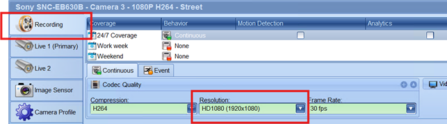

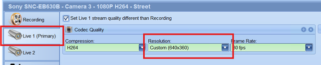

שימו לב שאם הרזולוציה של הזרימה בשידור חי שונה מהווידאו המוקלט עבור מצלמה אחת ואותה מצלמה, התיבה התוחמת בהתראה המקורית תועבר למיקום שאינו האובייקט.
