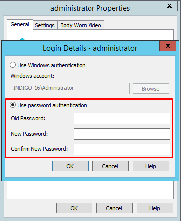

יש לקבוע את התצורה של משתמש ה-VMS באימות הסיסמה 'השתמש באימות ׳ כמוצג בתמונה למטה (ולא באימות של 'השתמש ב-Windows', שהוא ברירת המחדל).

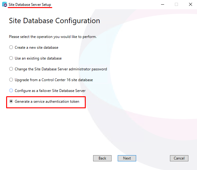

IvVideoSDK.dllהקובץ על-ידי פתיחת שורת הפקודה כמנהל מערכת והפעלת הפעולות הבאות:Regsvr32 /i "c:\program files\briefcam\briefcam server\32\BriefCam.Indigo17Integration32\IvVideoSDK.dll"הפעל את כלי הגדרת שרת מסד הנתונים שלIndigoVisionהאתרים וצור אסימון שירות חדש.
לאחר יצירת אסימון האימות, הקפד ללחוץ על הבא ועל סיום כדי שהשינויים ייכנסו לתוקף.

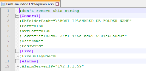

BriefCam.Indigo17Integration32.iniהקובץ, שנמצא ב-,C:\Program Files\BriefCam\BriefCam Server\32\pluginsובצע את הפעולות הבאות:בפרמטר, הזינו את
Tokenהאסימון והסירו את ההערה מהשורה.בפרמטרים
Usernameו-Password, הזן את אישורי המשתמש של Windows עבור המשתמש המתחבר למסד הנתונים של IndigoVisionWindows והסר את ההערה משורות אלה.

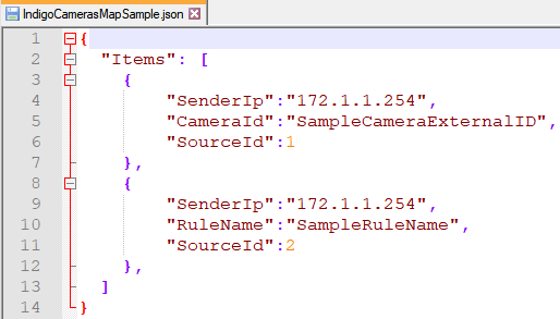

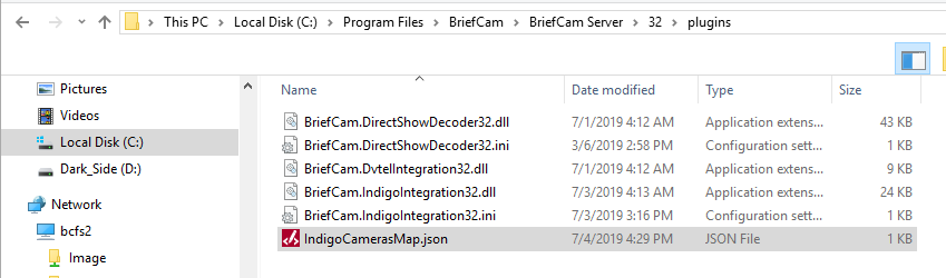

IndigoCamerasMap.jsonהקובץ, ממוקם ב:C:\Program Files\BriefCam\BriefCam Server\32\plugins. קובץ זה ממפה בין המצלמות לבין ההתראות.
מפה BCUser ל- IndigoVision על-ידי מיפוי המצלמה (
CameraId) למזהה IndigoVisionSourceIdהמקור ()) או על-ידי BriefCamמיפויRuleNameIndigoVisionSourceIdהכללים (½) למזהה המקור ().

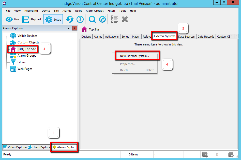

פתח את לקוח מנהל IndigoVision Control Centerהמערכת.
במצב הגדרה, פתח את הכרטיסיה סייר התראות.
לחץ על האתר המוביל.
פתח את תצוגת מערכות חיצוניות.
לחץ באמצעות לחצן העכבר הימני ובחר מערכת חיצונית חדשה.
תן שם BriefCam המערכת החיצונית החדשה והוסף את כתובת ה-IP של BCUser השרת (או אם BCUser השרת נמצא ברשת אחרת, שער ברירת המחדל של הרשת הנוכחית).

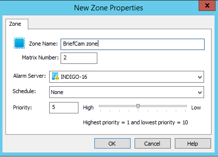

לחץ באמצעות לחצן העכבר הימני על האתר העליון, לחץ על אזור חדש ותן שם לאזור:
BriefCam zone.לחץ על אישור.
לחץ לחיצה ימנית על האזור החדש ולחץ על הגדר.

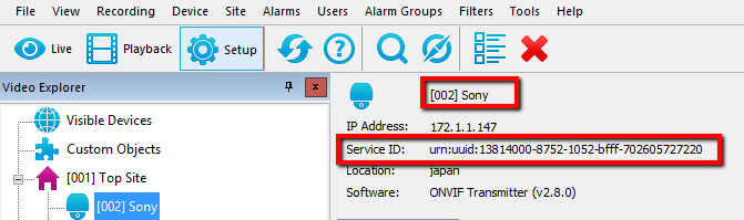

בכרטיסייה סייר וידאו, בחר מצלמה ורשום את שם המצלמה ואת מזהה השירות.

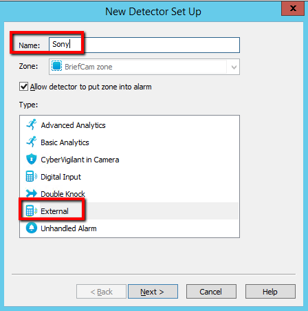

מתוך כרטיסיית סייר ההתראות, לחץ באמצעות לחצן העכבר הימני על אזור BriefCam ובחר New Detector.
הגדר את סוג הגלאי ל׳חיצוני׳.
הגדר את השם באמצעות שם המצלמה משלב 5a ולחץ על הבא.

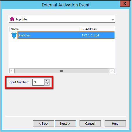

בחרו את המערכת החיצונית של BriefCam שיצרתם בשלב 4.
רשום את מספר הקלט (מזהה האירוע).
לחץ על הבא.

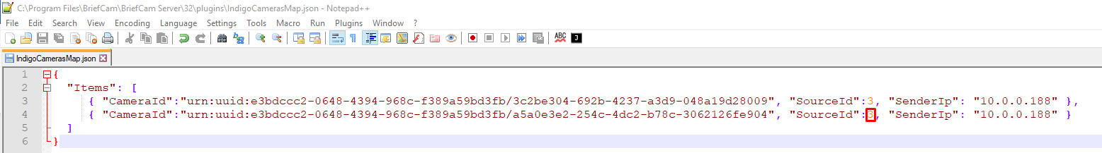

עבור
IndigoCamerasMap.jsonלקובץ משלב 2.הוסף שורה חדשה תחת פריטים על-ידי העתקת השורה הקיימת והחלף את הערכים הבאים:
החלף את הערך ב-
CameraIdעם מזהה השירות משלב 5a.החלף את הערך ב-
SourceIdבמספר הקלט (מזהה אירוע) משלב 5f.החלף את הערך
SenderIpבכתובת ה- IP של שרת BriefCam.

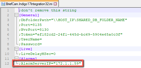

כאשר IndigoVision התוסף מותקן, BriefCam.Indigo17Integration32.ini הקובץ נוצר ב: C:\Program Files\BriefCam\BriefCam Server\32\plugins.
הגדר את AlarmServerIP הפרמטר והסר את (;) הנקודה-פסיק. (הפרמטרים האחרים מוגדרים בסעיף שלמעלה).
