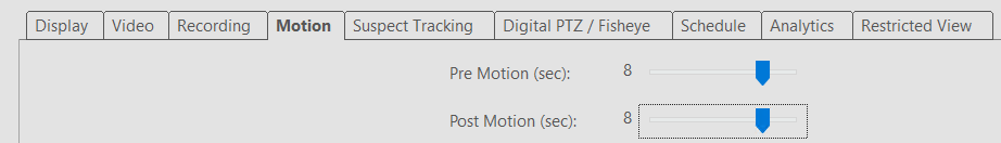

  • Pour les caméras d’enregistrement du mouvement, si vous souhaitez que la vidéo originale des alertes soit accessible, réglez les paramètres Pré- mouvement et Post-mouvement du VMS sur un minimum de 8 secondes. Ces paramètres sont disponibles dans : Exacq Vision client -> Configuration -> Exacq Vision Server -> Configure system -> Add IP Cameras -> Camera Recording -> [select the camera with motion recording] -> Motion menu.

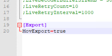

  • Pour que les caméras avec le codec H265 pour les niveaux d’intégration L1 et L2 fonctionnent correctement, ouvrez le fichier BriefCam.ExacqIntegration.ini (situé à l’adresse : C:\Program Files\BriefCam\BriefCam Server\plugins) et réglez MovExport le paramètre sur true. Cela garantira le bon fonctionnement de Processing Server et du service de rendu, ainsi que VIDEO SYNOPSISl’accessibilité du clip en gros plan et de la vidéo originale.
