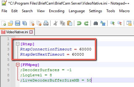

Dans le fichier VideoNative.ini (situé à C:\Program Files\BriefCam\BriefCam Server), modifiez les RtspConnectionTimeout paramètres et les RtspGetNextTimeout paramètres pour 60000 supprimer les points-virgules au début de ces lignes (comme indiqué dans l’image ci-dessous).

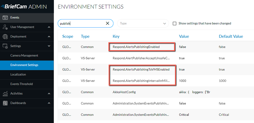

Dans la section Environment Settings (Paramètres d’environnement), il existe trois paramètres pertinents pour l’envoi d’alertes en dehors de BriefCam (voir l’image ci-dessous) :
  • Pour envoyer des alertes en dehors de BriefCam, définissez le paramètre Respond.AlertsPublishingEnabled sur true.
  • Pour envoyer des alertes à un VMS, vérifiez que le paramètre Respond.AlertsPublishingToVMSEnabled est défini sur true.
  • Pour modifier l’intervalle d’interrogation, utilisez le paramètre Respond.AlertsPublishingIntervalInMilliseconds.
  • Si vous modifiez les paramètres, vous devez redémarrer ou démarrer le service VSServer.

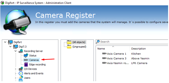

  1. Ouvrez le Digifort Administration Client et naviguez vers l'onglet Recording Server -> Cameras.

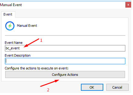

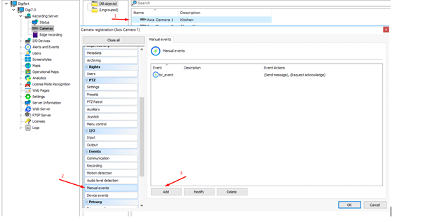

  2. Double-cliquez sur le nom de la caméra et rendez-vous sur l'onglet de configuration Manual Events (Événements manuels). Cliquez sur Ajouter pour créer un nouvel événement.

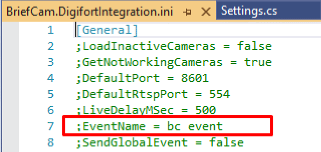

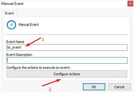

  3. Le nom de l’événement par défaut est bc_event. Le nom peut être modifié dans le fichier de configuration des Digifort plugins.
  4. Cliquez sur Configure Actions (Configurer les actions).

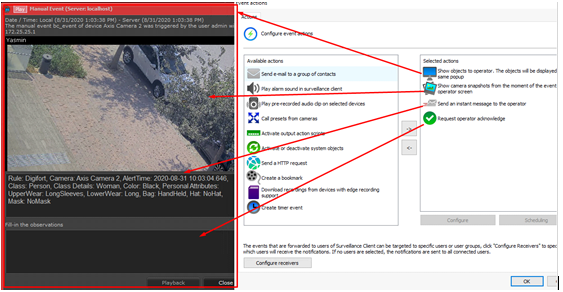

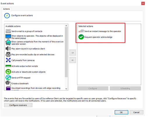

  5. Sélectionnez des actions d’événement. Généralement, les actions Envoyer un message instantané à l’opérateur et Demander à l’opérateur d’acquitter l’événement sont utilisées.
Note
L'action Afficher les objets à l’opérateur ouvre un nouveau lecteur de flux en direct pour chaque nouvelle alerte, ce qui entraîne une surcharge de CPU. Assurez-vous que cette action est désactivée.
Chaque nouvelle fenêtre d’alerte apparaîtra désormais dans le client Digifort .

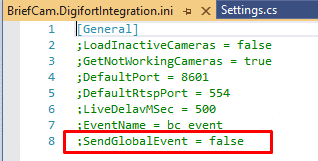

  1. Pour activer l’envoi d’événements globaux, définissez l’option SendGlobalEvent du fichier de configuration du plugin sur true.

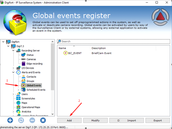

  2. Ouvrez le client d’administration Digifort et naviguez vers l'onglet Alertes et événements -> Événements globaux.
  3. Cliquez sur Ajouter pour créer un nouvel événement.

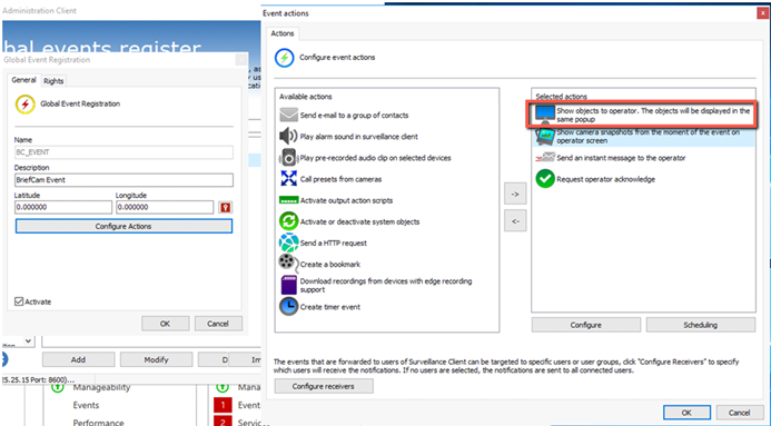

  6. Vérifiez que l'action Afficher les objets à l’opérateur est désactivée.
