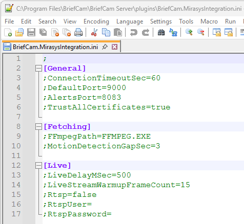

El archivo de BriefCam.MirasysIntegration.ini (ubicado por defecto en C:\Program Files\BriefCam\BriefCam Server\plugins) incluye los siguientes ajustes:
Ajustes
Descripción
ConnectionTimeoutSec
Tiempo de espera general para la conexión VMS en segundos.
DefaultPort
Puerto predeterminado de la conexión VMS.
AlertsPort
Puerto predeterminado de la API de activación de alarmas del VMS.
TrustAllCertificates
Establece el comportamiento predeterminado para el uso de la confianza del certificado SSL.
FFmpegPath
La ruta al archivo ffmpeg.exe . La recuperación tanto para la grabación continua como para la detección de movimiento se realiza utilizando este archivo.
MotionDetectionGapSec
Como la recuperación es un flujo continuo, este parámetro define un espacio máximo en segundos entre dos marcas de tiempo. Si se alcanza este umbral, se creará un nuevo archivo de grabación.
LiveDelayMsec
Esto se utiliza cuando las transmisiones en directo llegan con un retraso desde el VMS.
LiveStreamWarmupFrameCount
Esto se utiliza para establecer los fotogramas necesarios para el calentamiento del flujo.
Rtsp
Para utilizar los flujos RTSP, establezca este parámetro en true.
RtspUser
Configuración del usuario de RTSP en la configuración de transmisión del servidor VMS RTSP.
RtspPassword
Contraseña del usuario RTSP.

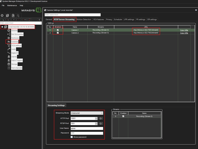

  1. Navegue hasta Servidor VMS -> Cámaras -> Servidor RTSP de transmisión.
  2. Seleccione la casilla de verificación Habilitado para cada cámara que vaya a utilizar los flujos RTSP.

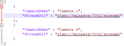

  3. Cree un nuevo archivo y llámelo MirasysCamerasMap.json. Este archivo se utilizará para asignar las cámaras a su transmisión en directo.
  4. Rellene la lista de cámaras y sus flujos RTSP.
Cada cámara es su propio objeto en la lista de cámaras, y tiene dos propiedades: el nombre de la cámara y la URL de transmisión en directo.

La URL de la transmisión en directo se copia de la página VMS RTSP.

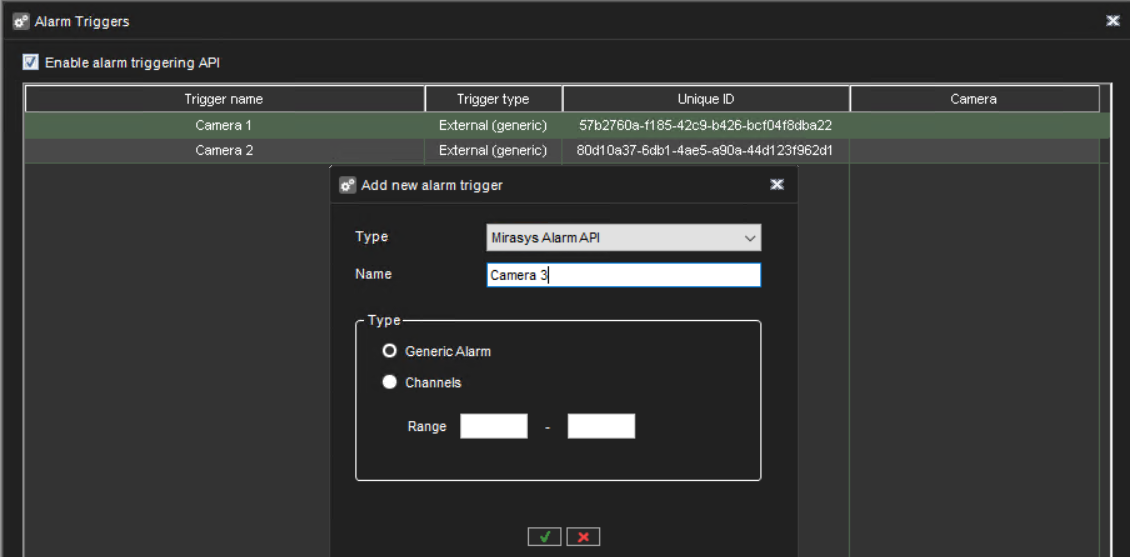

Para configurar alertas, debe crear manualmente un activador y configurar una alarma para cada cámara.
En el Administrador del sistema, vaya a Servidores VMS -> Activadores de alarma, habilite la API de activación de alarmas y cree un activador de alarma genérico para cada cámara con el mismo nombre que el de la cámara.

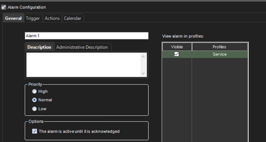

Vaya a Servidores VMS -> Alarmas y configure la alarma para cada activación. Seleccione el desencadenador correspondiente y configure las acciones. Habilitar visibilidad de alarma para perfil(s).

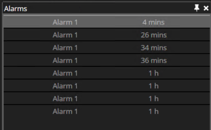

Ver alertas en la aplicación Spotter

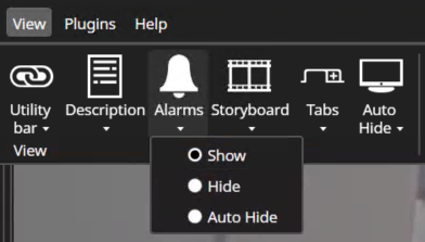

Para ver las alertas en la aplicación cliente, vaya a Ver -> Alarmas y haga clic en Mostrar.
Verá la pestaña Alarmas en la parte derecha de la aplicación cliente.

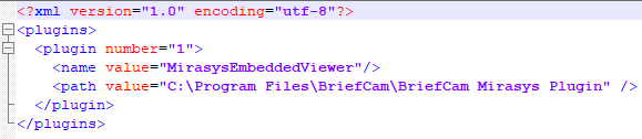

  2. Después de la instalación exitosa del plugin, la ubicación del plugin se puede verificar en el archivo de pluginConfig.xml . Este archivo se encuentra en: C:\Users\<Current user>\AppData\Roaming\DVMS\DVR Application.

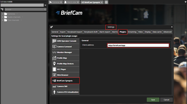

  1. En el Spotter, abra: Archivo -> Configuración.

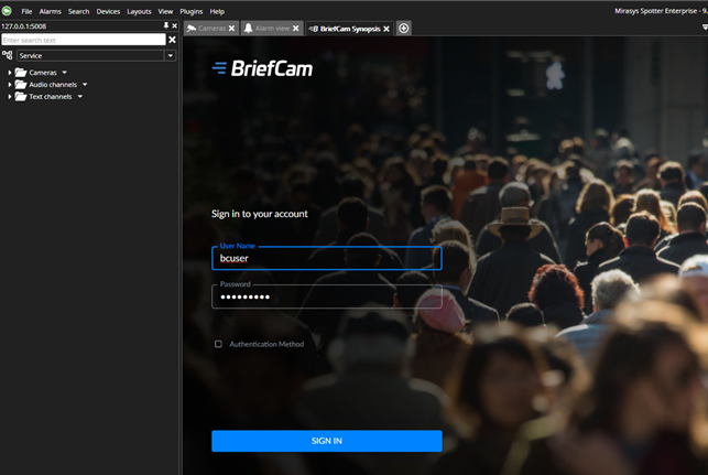

  2. En la pestaña Complementos, seleccione BriefCam Synopsis y modifique la dirección del cliente para que apunte a BriefCam.
  3. Después de que la configuración sea exitosa, cuando abra la aplicación Mirasys Spotter , se mostrará la página de inicio de sesión de BriefCam.
