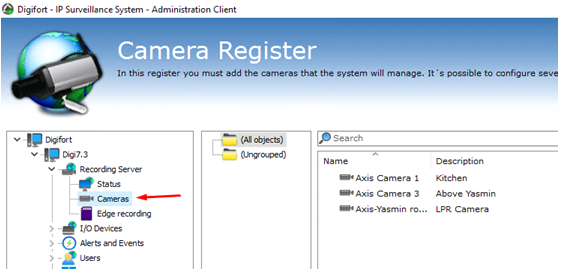

  1. Abra Digifort Administration Client y navegue hasta la pestaña Servidor de grabación -> Cámaras.

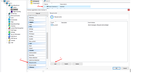

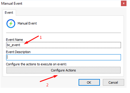

  2. Haga doble clic en el nombre de la cámara y vaya a la pestaña de configuración Eventos manuales. Haga clic en Añadir para crear un nuevo evento.

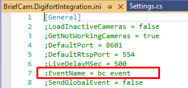

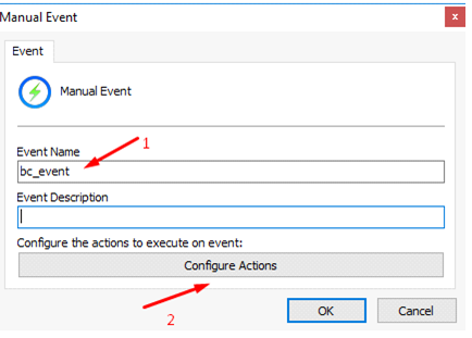

  3. El nombre predeterminado del evento es bc_event. El nombre se puede cambiar en el archivo de configuración del Digifort plugin.

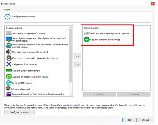

  4. Haga clic en Configurar acciones.

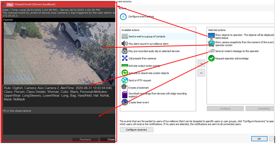

  5. Seleccione acciones de evento. Normalmente, se utilizan las acciones Enviar un mensaje instantáneo al operador y Solicitar confirmación del operador.
Nota
La acción de evento Mostrar objetos a operador abre un nuevo reproductor de flujos en directo para cada nuevo aviso, lo que provoca una sobrecarga de CPU. Asegúrese de que esta acción está deshabilitada.
Cada nueva ventana de alerta aparecerá ahora en el cliente Digifort .

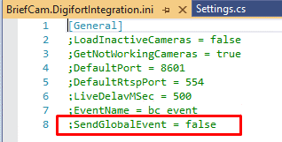

  1. Para habilitar el envío de eventos globales, establezca la opción de SendGlobalEvent del archivo de configuración del plug-in en true.

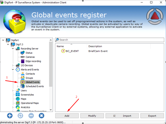

  2. Abra Digifort Administration Client y navegue a la pestaña Alertas y eventos ->Eventos globales.
  3. Haga clic en Añadir para crear un nuevo evento.

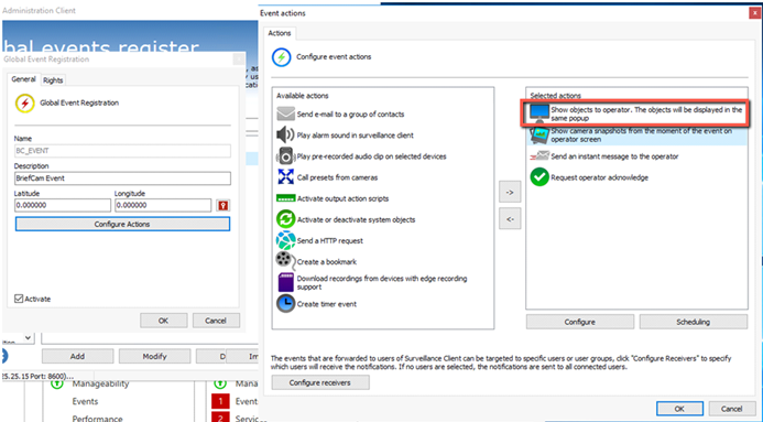

  6. Compruebe que la acción Mostrar objetos a operador está deshabilitada.
