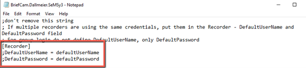

Esta integración es compatible con muchos grabadores y debe introducir las credenciales para cada uno de los grabadores en el archivo de BriefCam.Dallmeier.SeMSy3.ini .
Recuerde eliminar el punto y coma ( ; ) del principio de cada fila que cambie.

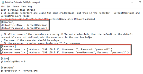

Si todos los grabadores comparten las mismas credenciales:
Establezca las credenciales en los campos
DefaultUserNameyDefaultPassword, como se muestra en la imagen siguiente.
Si está utilizando el inicio de sesión de grupo:
Establezca solo el
DefaultPassword. Deje la fila deDefaultUserNamecomo está.

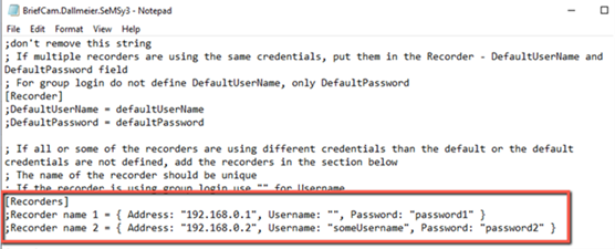

Si cada grabador tiene sus propias credenciales:
Si todos o algunos de los grabadores tienen credenciales diferentes a las predeterminadas, enumere cada uno de ellos en la sección [Recorders] con el nombre del grabador, la dirección IP, el nombre de usuario y la contraseña.
Tenga en cuenta que:
Cada nombre de grabador debe ser único.
Si la grabadora utiliza el inicio de sesión de grupo, utilice dos conjuntos de comillas (" ") para el
Username.

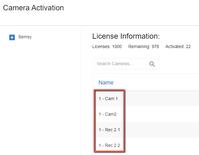

En el BriefCam Administrator Console, los nombres de las cámaras del VMS irán precedidos por el código de área y un guión. En la imagen de abajo, el código de área es 1.

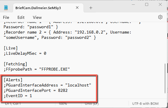

Para configurar el envío de alertas de BriefCam a la Dallmeier SeMSy de datos de Oracle III, lleve a cabo los siguientes pasos:
Habilite el envío de alertas fuera de BriefCamabriendo el servidor BriefCam Administrator Console y estableciendo el valor de entorno Respond.AlertsPublishingEnabled en true.
En el ordenador en el que ejecutó el plug-in SeMSy III de BriefCam, abra el archivo (que
BriefCam.Dallmeier.SeMSy3.inise encuentra, por defecto, en:C:\Program Files\BriefCam\BriefCam Server\plugins).
Establezca los tres parámetros siguientes y elimine el punto y coma del principio de cada una de las filas:
PGuardInterfaceAddress– La dirección IP o el nombre de host de la máquina donde está instalado el servicio PGuardInterface (localhost por defecto).PGuardInterfacePort– El puerto HTTP para el servicio PGuardInterface (configurado durante la instalación del servicio; 8282 de forma predeterminada).EventID– Este es el ID de subalarma que debe crearse en PGuard en la sección "Mensaje externo 10036". Puede ser cualquier número del 1 al 99999, siempre y cuando no esté ya en uso. Consulte la documentación de DallmeierPGuardInterface para obtener información adicional.
En el BriefCam Administrator Console, inicie/reinicie el servicio VSServer.

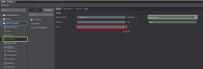

PASO 1. Crear una estación de trabajo virtual en la configuración de SeMSy 5
Para conectarse al servidor principal en una instalación distribuida de SeMSy 5, debe haber una estación de trabajo proporcionada, como parte de las credenciales.
Esto se hace creando una estación de trabajo virtual de la siguiente manera:
En la aplicación SeMSy 5 Config Mode, abra la carpeta System Configuration.
Haga clic en el menú Estaciones de trabajo.
En el campo Descripción, introduzca un nombre para la estación de trabajo. Solo se necesita un nombre para la estación de trabajo. No seleccione un servidor del menú desplegable Servidor, debe permanecer vacío.

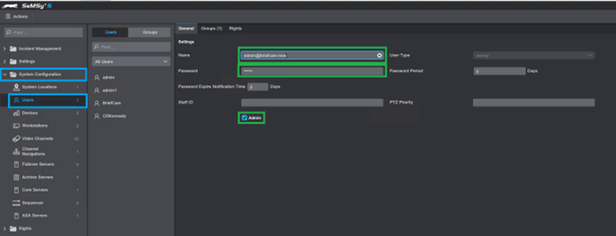

PASO 2. Crear Un Nuevo Usuario Administrador para BriefCam en SeMSy 5
Haga clic en el menú Usuarios.
Añadir un nuevo usuario.
En el campo Usuario, introduzca el nombre de usuario utilizando la siguiente sintaxis:
[REST API user]@[workstation name]Donde el
REST API useres el nombre de usuario configurado para acceder a la API Rest (esto se encuentra en el Usuario de inicio de sesión en el SeMSy Site Setup app) y elworkstation namees el nombre de la estación de trabajo recién creada del PASO 1 anterior (Crear una estación de trabajo virtual en SeMSy 5 Config).Por ejemplo:
admin@briefcam-newEn el campo Contraseña, cree una contraseña.
Dé al nuevo usuario derechos de administrador marcando la casilla de verificación Administrador.

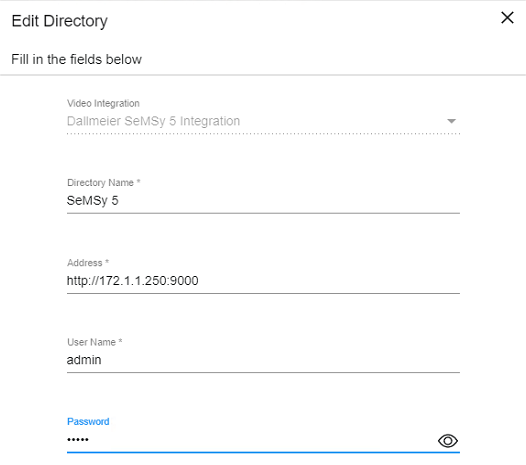

Haga clic en el botón Añadir Directorio.
Se abrirá la pantalla Editar directorio:
Nota
Solo tiene que añadir el directorio principal en el BriefCam Administrator Console. No necesita añadir las grabadoras por separado.
En el campo Integración de vídeo, seleccioneDallmeier SeMSy 5 Integración.
En el campo Nombre del Directorio, introduzca un nombre.
En el campo Dirección, introduzca el siguiente esquema URI, que es necesario para conectarse al servidor REST de SeMSy 5:
El esquema URI es
http(s)://{SeMSy5-address}:{RestServerPort}You’ll find the RestServerPort in the SeMSys 5 Setup application’s SeMSy Core tab. The default port is

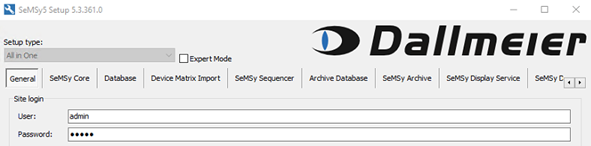

9000.En los campos Nombre de Usuario y Contraseña, introduzca el SeMSy5 Inicio de Sesión en el Sitio y el Nombre de Usuario y Contraseña. Los encontrará en la pestaña General de las SeMSy 5 aplicaciones de configuración (como se muestra en la imagen siguiente). Si está utilizando un entorno distribuido, introduzca el usuario y la contraseña que creó en la aplicación del SeMSy Modo de configuración 5 (consulte el PASO 2. Crear un nuevo usuario administrador para BriefCam en SeMSy 5).

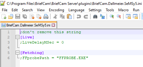

Después de ejecutar el plugin, puede configurar el archivo de BriefCam.Dallmeier.SeMSy5.ini , que por defecto se encuentra en: C:\Program Files\BriefCam\BriefCam Server\plugins.
Sección Directo
Cuando se recibe una imagen en directo de la grabadora/cámara, también se recibe el tiempo del fotograma. Si este tiempo no es válido, BriefCam establecerá el tiempo de fotograma en el tiempo actual menos el valor establecido en el parámetro LiveDelayMSec . Por ejemplo, si se recibe un fotograma con la hora 01/01/1900 00:00:00, BriefCam anulará esta hora para la hora actual de la máquina y restará el retraso configurado, que por defecto es 0.
Obteniendo sección
El parámetro FFprobePath es la ruta al ffprobe.exe de instalación, que se encuentra en la carpeta del servidor de BriefCam. La ruta predeterminada se establece en la ruta del servidor de BriefCam.
