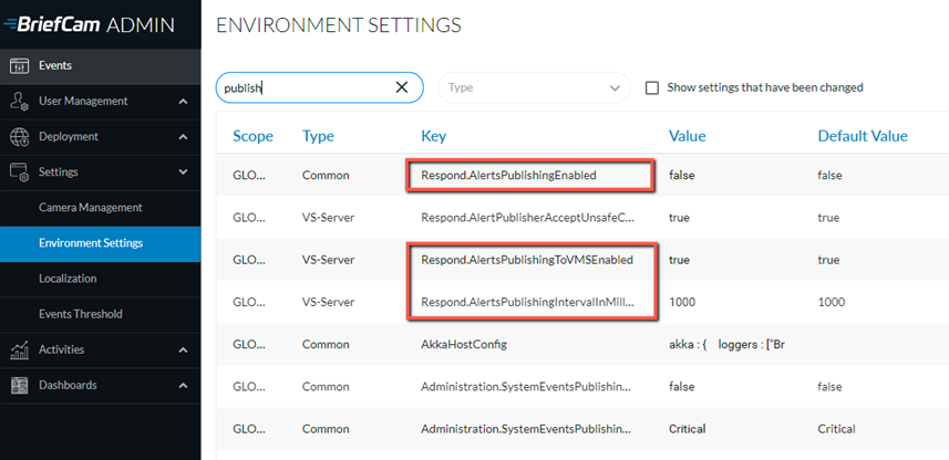

En la sección Configuración de entorno, hay tres ajustes relevantes para enviar alertas fuera de BriefCam (consulte la imagen siguiente):
Para enviar alertas fuera de BriefCam, establezca el valor Respond.AlertsPublishingEnabled en true.
Para enviar alertas a un VMS, compruebe que el ajuste Respond.AlertsPublishingToVMSEnabled está establecido en true.
Para cambiar el intervalo de sondeo, utilice el ajuste Respond.AlertsPublishingIntervalInMilliseconds.
Si realiza cambios en la configuración, deberá reiniciar o iniciar el servicio VSServer.
