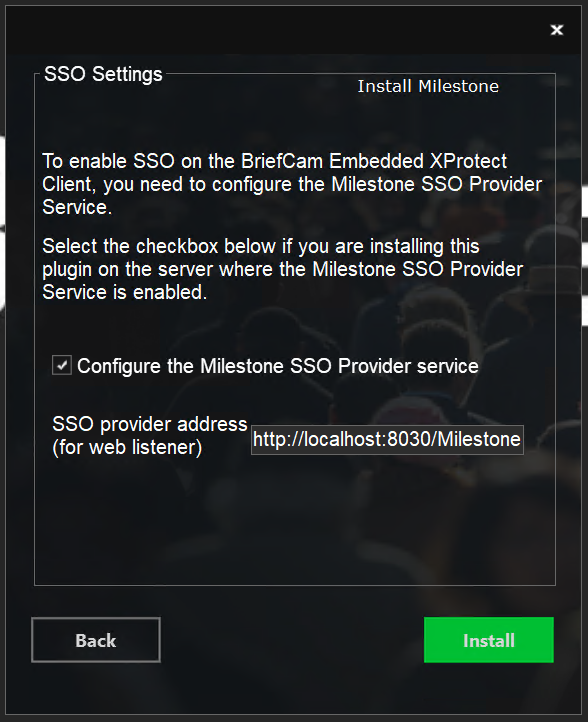

Aktivieren Sie das Kontrollkästchen Configure the Milestone SSO Provider service. Beachten Sie, dass Sie auf allen anderen Rechnern mit dem OX6.OnDemand Service oder OX6.RealTime Servicedas Kontrollkästchen nicht aktivieren.
Wenn der Milestone SSO Provider und die BriefCam Web Services auf demselben Rechner installiert sind, sollte die Adresse des SSO-Anbieters localhost sein. Zum Beispiel:
http://localhost:8030/MilestoneSSO/.Wenn der Milestone SSO Provider und die BriefCam Web Services auf verschiedenen Rechnern installiert sind, geben Sie die Adresse des SSO-Providers ein. Die Adresse des SSO-Anbieters sollte auf den Host verweisen, auf dem der Milestone SSO Provider-Dienst ausgeführt wird. Zum Beispiel:
http://briefcam-server:8030/MilestoneSSO/.Prüfen Sie, ob die angegebenen URLs korrekt sind, indem Sie auf die Schaltfläche URLs prüfen klicken..
Klicken Sie auf Installieren.

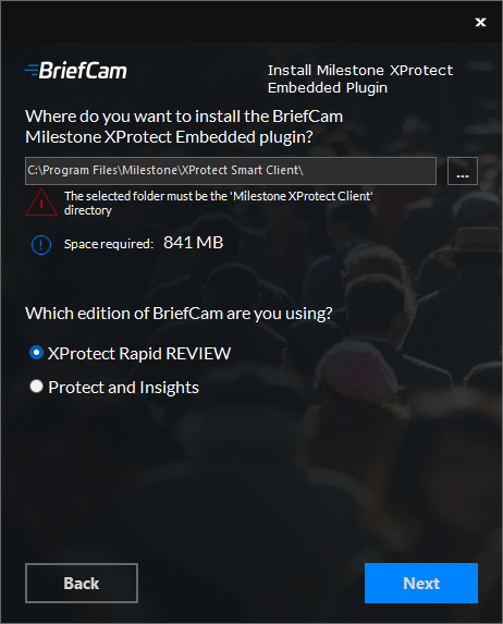

Wählen Sie den Zielpfad für die Installation. Beachten Sie, dass der Installationspfad das gleiche Verzeichnis sein muss, in dem Milestone XProtect Smart Client installiert ist.
Wählen Sie die von Ihnen verwendete BriefCam -Version aus.
Klicken Sie auf Weiter und dann auf Installieren.

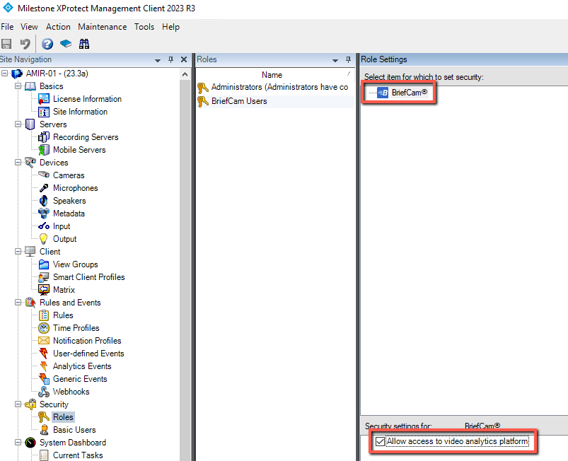

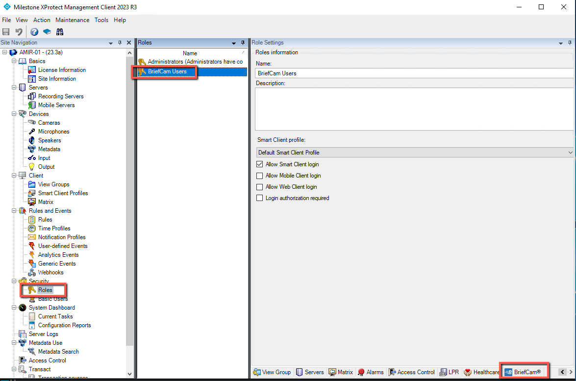

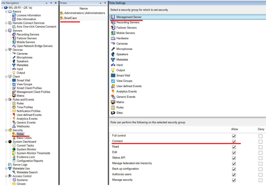

Melden Sie sich beim Milestone XProtect Management Client an.
Klicken Sie mit der rechten Maustaste auf den Abschnitt Roles und fügen Sie eine neue Rolle hinzu, zum Beispiel: BriefCam Users (Benutzer), wie in der Abbildung unten gezeigt.
Vergewissern Sie sich, dass die neue Rolle ausgewählt ist, und klicken Sie unten auf die Registerkarte BriefCam. In Milestone XProtect Management 2023 R1 heißt die Registerkarte MIP
Wählen Sie im Abschnitt Rolleneinstellungen die BriefCam-Rolle aus (siehe Abbildung unten).
Geben Sie diesen Benutzern Zugriff auf BriefCam , indem Sie das Kontrollkästchen Allow access to video analytics platform (Zugriff auf Videoanalyseplattform erlauben) aktivieren.

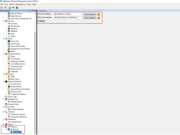

Sie richten nun BriefCam-Adressen ein, die vom Embedded Client für die SSO-Anmeldung verwendet werden.
Navigieren Sie zu MIP Plugins -> BriefCam -> BriefCam > Configurator tab.
Geben Sie im Feld Client-Standortadresse die BriefCam-Client-Adresse ein.
Geben Sie in das Feld BOA-Server-Adresse die BOA-Service-Adresse ein.
Wenn Sie überprüfen möchten, ob die URLs korrekt sind, können Sie für jede der hinzugefügten Adressen auf die Schaltfläche Verbindung testen klicken.
Klicken Sie auf die Schaltfläche .
Speichern Sie die Änderungen.

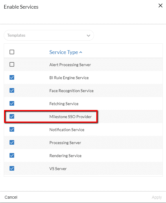

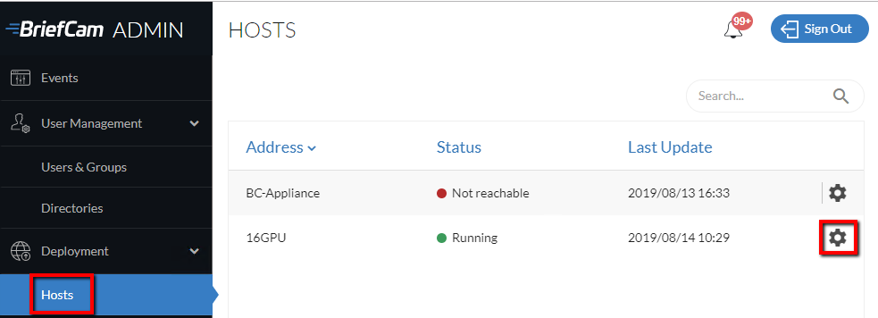

Öffnen Sie im BriefCam Administrator Consoleden Abschnitt Deployment und dann Hosts.
Suchen Sie Ihren Host und klicken Sie auf das Zahnrad-Symbol.
Wählen Sie den Milestone SSO Provider Dienst und klicken Sie auf Anwenden.

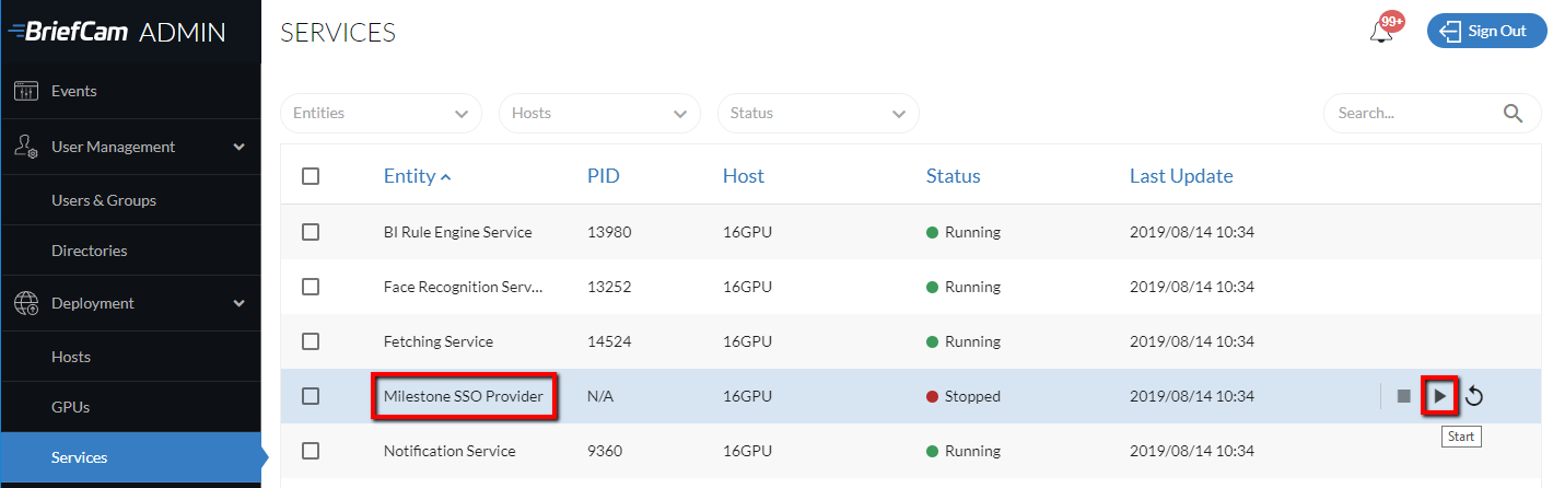

Starten Sie im Abschnitt Services den Milestone SSO Provider Dienst.

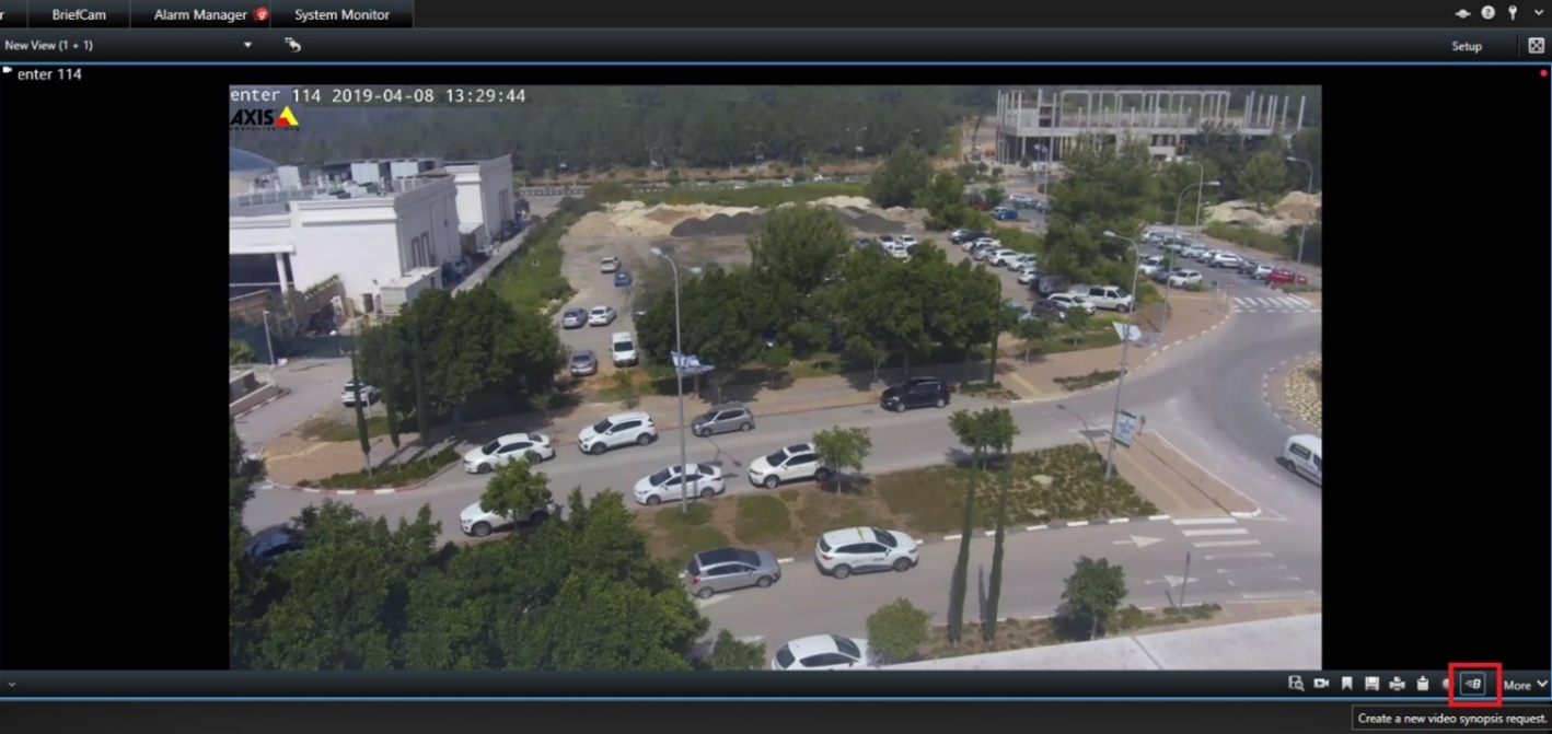

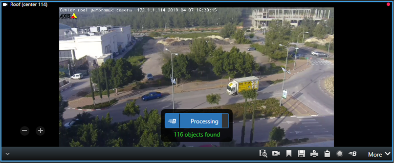

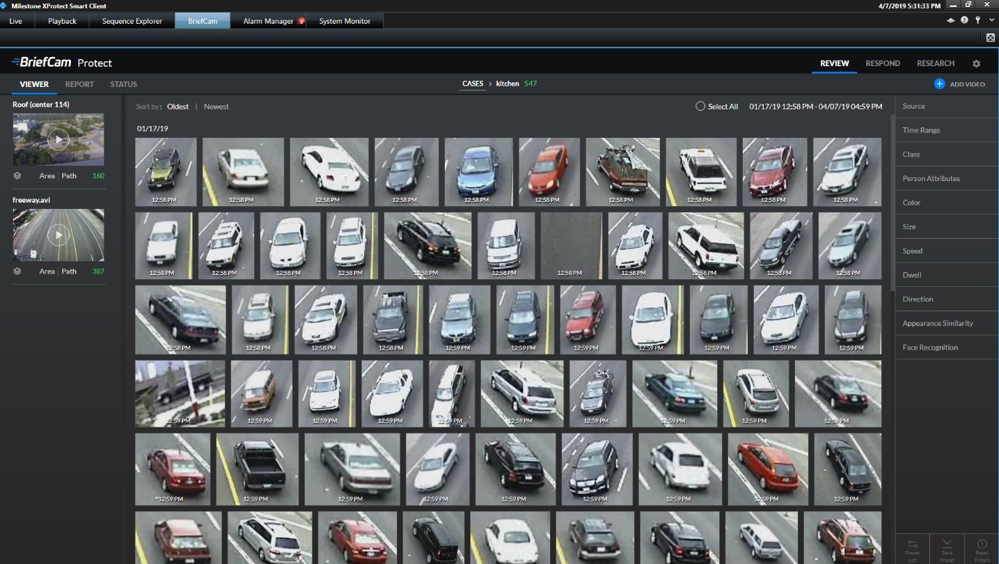

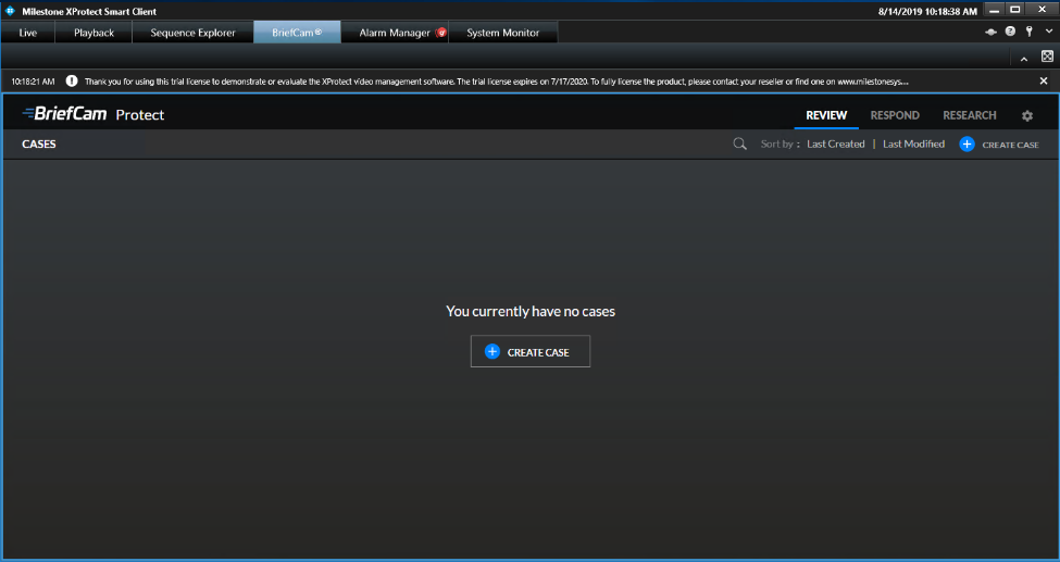

Die Registerkarte BriefCam in Milestone anzeigen
Starten Sie XProtect Smart Client und melden Sie sich beim Milestone-Server an.
Sobald es ausgeführt wird, erscheint eine BriefCam®-Registerkarte im Hauptanwendungsfenster des XProtect-Clients.
Klicken Sie auf die Registerkarte BriefCam® und Sie werden automatisch beim eingebetteten BriefCam-Client angemeldet.

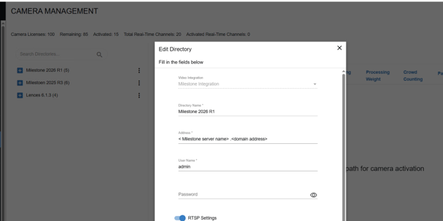

hosts-Datei.Im Abschnitt Camera Management des BriefCam Administrator Consolebearbeiten Sie das Milestone-Verzeichnis, indem Sie das Feld Address auf den vollständigen Adressnamen setzen, der in der hosts-Datei hinzugefügt wurde: <Milestone server name> oder <Milestone server name>.<domain address>.

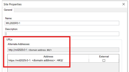

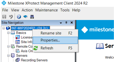

So finden Sie die Adresse, die aufgelöst werden muss:
Klicken Sie im Milestone XProtect Management Client mit der rechten Maustaste auf den Server im Menü und klicken Sie auf .
Im Abschnitt URLs des Fensters Site-Eigenschaften finden Sie die Adresse, die im Feld Alternative Adressen aufgelöst werden muss.

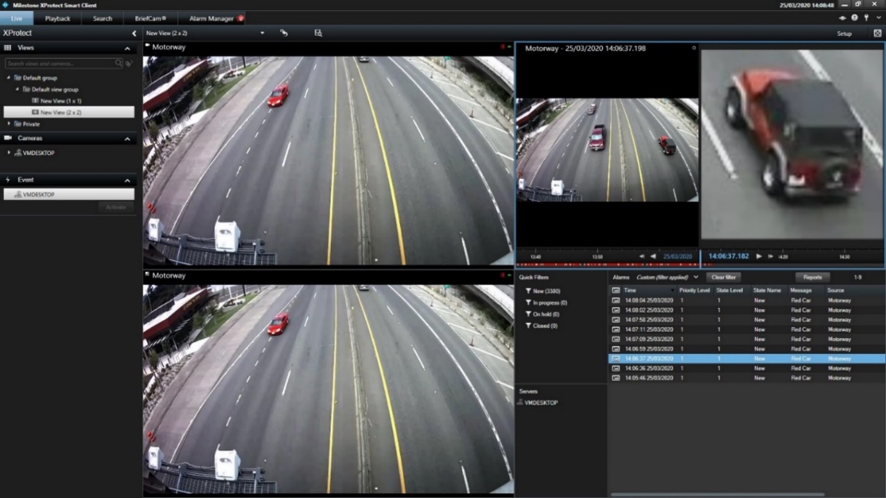

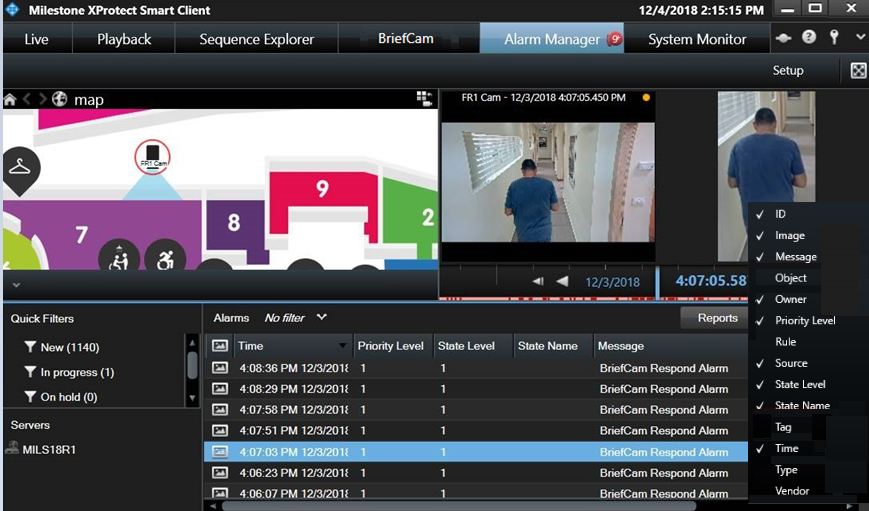

Senden von Alarmen an Milestone
Alarme können an den Alarm-Manager von Milestone gesendet werden.
Im Abschnitt Umgebungseinstellungen des BriefCam Administrator Consolegibt es drei Einstellungen, die für das Senden von Alarmen außerhalb von BriefCamrelevant sind:
Um Alarme außerhalb von BriefCamzu senden, setzen Sie die Einstellung Respond.AlertsPublishingEnabled auf true.
Um Alarme an ein VMS zu senden, überprüfen Sie, ob die Einstellung Respond.AlertsPublishingToVMSEnabled auf true gesetzt ist.
Um das Abrufintervall zu ändern, verwenden Sie die Einstellung Respond.AlertsPublishingIntervalInMilliseconds.
Wenn Sie Änderungen an den Einstellungen vornehmen, müssen Sie den VSServer-Dienst neu starten oder starten lassen.
Anmerkung
Nur Alarme, die von den mit Milestone verbundenen Kameras erzeugt werden, werden an den Milestone-Server gesendet.

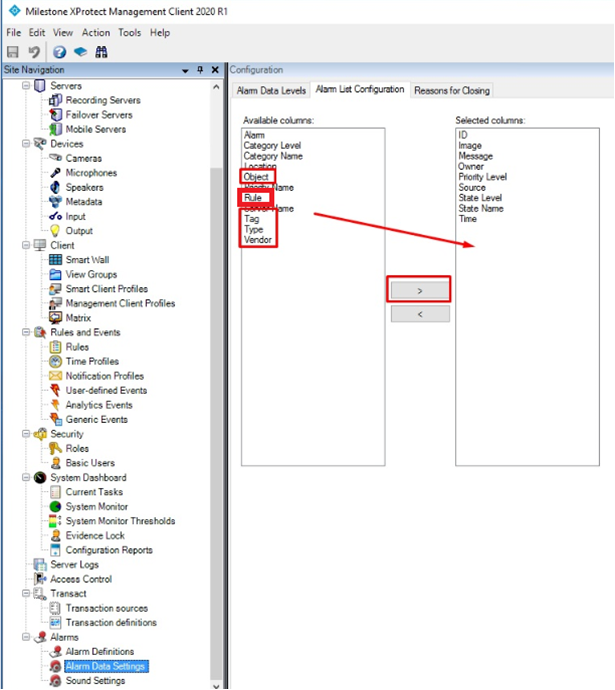

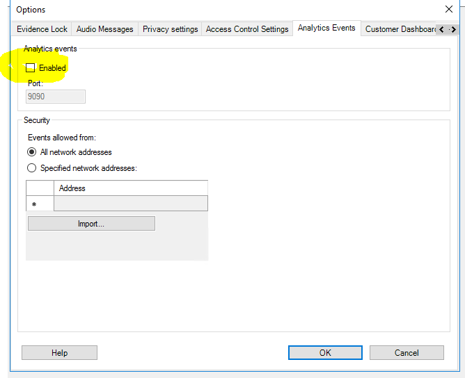

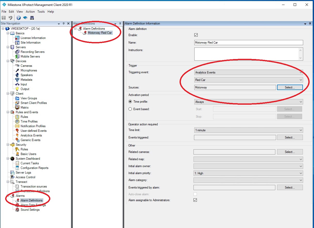

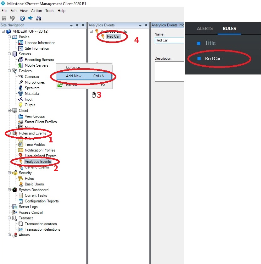

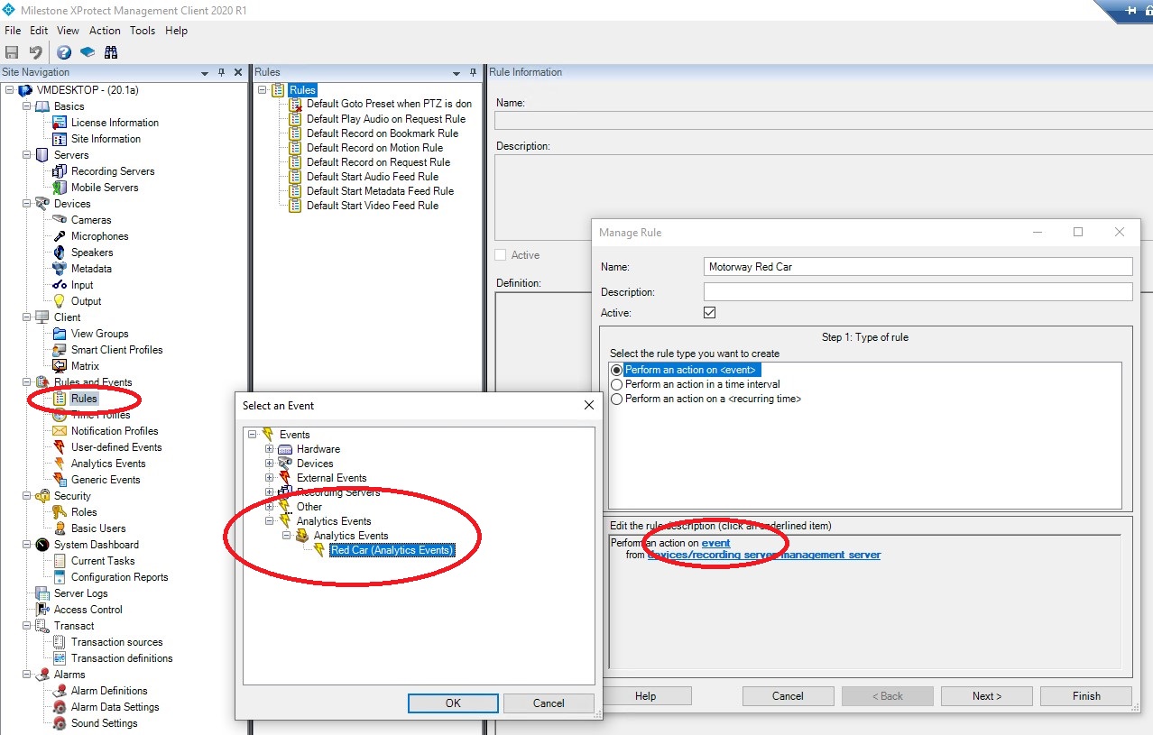

Senden von Analyseereignissen an Milestone
Milestone kann Analyseereignisse von BriefCamerhalten.

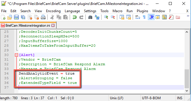

Um Analyseereignisse (anstelle von Warnungen) zu senden, müssen Sie sowohl auf der BriefCam- als auch auf der Milestone-Seite Änderungen vornehmen:
BriefCam-Konfiguration
Öffnen Sie die Datei BriefCam.MilestoneIntegration.ini, die sich unter:
C:\Program Files\BriefCam\BriefCam Server\plugins.Ändern Sie SendAnalyticEvent in true und entfernen Sie das Semikolon (;).
Wenn Sie keine Daten zu den Attributen Class, Color und Person senden möchten, ändern Sie ExtendedTypeField auf false und entfernen Sie das Semikolon (;).
Mit dem Parameter AlertsGrouping können Sie festlegen, was passiert, wenn ein Objekt mehrere Regeln auslöst:
true – Eine einzelne Warnung wird für mehrere Regeln gesendet.
false – Für jede Regel wird ein Alarm gesendet.

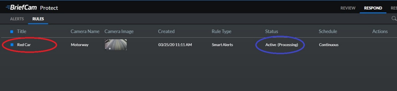

Navigieren Sie auf der Registerkarte BriefCam des XProtect Client zu RESPOND und erstellen Sie eine Regel.
Notieren Sie sich den Titel und überprüfen Sie, ob der StatusAktiv (Wird verarbeitet) ist.

Wählen Sie im Menü Extras die Option Optionen.
Öffnen Sie die Registerkarte Analyseereignisse, aktivieren Sie das Kontrollkästchen Aktiviert und klicken Sie auf OK.
Öffnen Sie im Bereich Standortnavigation den Ordner Regeln und Ereignisse.
Klicken Sie mit der rechten Maustaste auf den Eintrag Analytics Events.
Wählen Sie Neu hinzufügen aus.
Benennen Sie die Analysen genau so wie die in BriefCam erstellte Regel (achten Sie darauf, dass die Leerzeichen und Groß-/Kleinschreibung identisch sind).
Navigieren Sie zu Regeln und Ereignisse > Regeln, klicken Sie mit der rechten Maustaste und fügen Sie eine neue Regel hinzu.
Um ein Ereignis aus einem BriefCam-Analyseereignis auszulösen, wählen Sie unter Aktion bei Ereignis durchführen das im obigen Schritt erstellte Analyseereignis aus.
Ergänzen Sie die Regel mit der Kamera und den Aktionen Ihrer Wahl. Wenn zum Beispiel der Regelname angezeigt werden soll, wählen Sie in den Spalten Verfügbar die Option Regel aus, und klicken Sie auf das
-Symbol, um sie in die ausgewählten Spalten zu verschieben.Beachten Sie, dass die Spalten Objekt und Typ nur angezeigt werden, wenn die
ExtendedTypeFieldin derBriefCam.MilestoneIntegration.iniauftrueeingestellt ist (weitere Einzelheiten finden Sie im Abschnitt BriefCamKonfiguration oben).Die folgende Tabelle zeigt, was von BriefCam an Milestone gesendet wird, wenn eine bestimmte Milestone-Aktion verwendet wird.

Um Alarme im Alarm-Manager auszulösen, navigieren Sie zu Alarme > Alarmdefinitionen.
Klicken Sie mit der rechten Maustaste und fügen Sie einen neuen Alarm hinzu.
Wählen Sie im Feld Auslösendes Ereignis die Option Analyseereignis und das gewünschte Analyseereignis, das Sie zuvor erstellt haben, gefolgt von der zugehörigen Kamera.
Alarmereignisse und Miniaturansichten werden nun im Alarm-Manager angezeigt (siehe Abbildung unten).

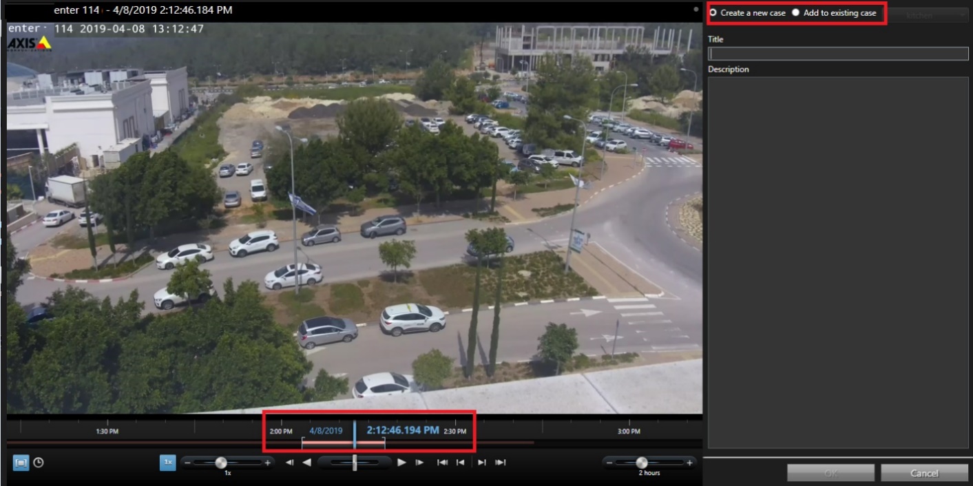

Erstellen eines VIDEO SYNOPSIS® direkt aus Milestone
Wenn Sie den erweiterten BriefCam XProtect®-Client installiert haben, können Sie eine Synopsis direkt von Milestone aus erstellen.
Wenn Sie ein Video in Milestone ansehen (auf der Registerkarte Live, der Registerkarte Wiedergabe und einem beweglichen Bild), können Sie auf das BriefCam-Symbol unten rechts auf dem Bildschirm klicken. Dadurch wird eine neue VIDEO SYNOPSIS® in BriefCamerstellt.
Klicken Sie auf das BriefCam-Symbol und folgendes Fenster wird angezeigt.
Passen Sie den Zeitrahmen mit dem Schieberegler an.
Wählen Sie oben rechts auf dem Bildschirm entweder Neuen Fall erstellen oder Zu bestehendem Fall hinzufügen aus und klicken Sie dann auf OK.
Am unteren Rand des Bildschirms sehen Sie dann das
BriefCam-Symbol und den Fortschritt der Verarbeitung der Synopse. Klicken Sie auf das BriefCam-Symbol, um zur Registerkarte BriefCam und zum richtigen Fall zu navigieren.
Sie sehen einen Bildschirm wie den unten gezeigten.

Die Milestone Embedded SSO-Authentifizierung schlägt in verteilten Umgebungen fehl. Um dieses Problem zu lösen:
In der Umgebungseinstellung SSOEndpoint des BriefCam Administrator Consoleändern Sie localhost in den Hostnamen, auf dem der Milestone SSO Provider läuft.
Geben Sie auf dem Rechner, auf dem der Milestone SSO Provider läuft, dem BriefCam-Benutzer, der die BriefCam Services ausführt, eine spezifische Berechtigung, einen Listener zu öffnen, indem Sie den folgenden Befehl in PowerShell als Admin ausführen (ersetzen Sie die URL- und Benutzerwerte durch die Werte Ihrer Umgebung):
netsh http add urlacl url=http://BCServer:8030/MilestoneSSO user=bcuser
Starten Sie den Milestone SSO Provider Dienst auf dem Server und den IIS auf dem Webdienste Rechner neu.
