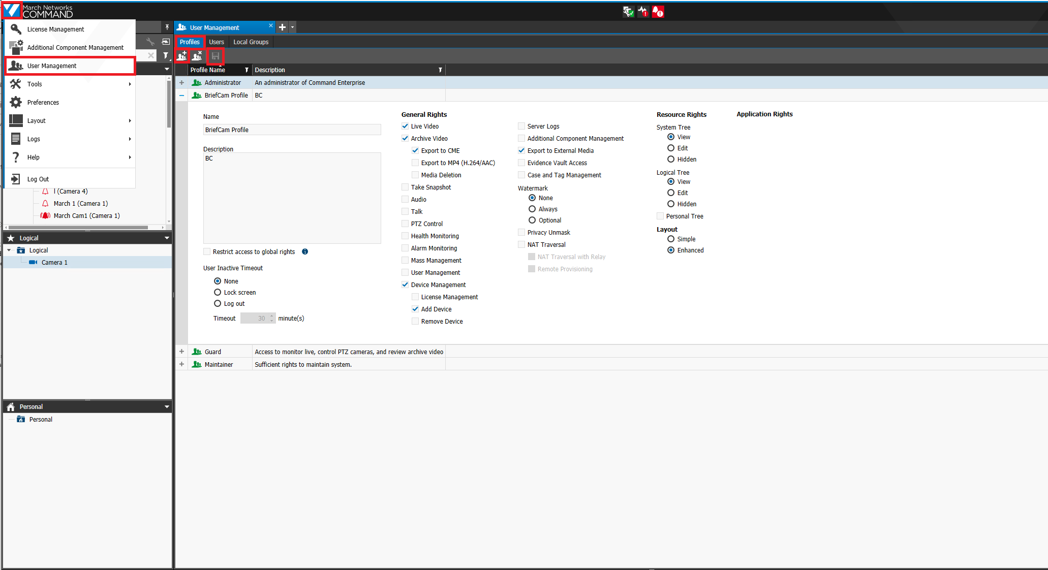

Erstellen eines BriefCam-Benutzerprofils
Gehen Sie in der March Networks CES-Administration wie folgt vor:
  1. Klicken Sie auf das March Network-Logo in der oberen linken Ecke.
  2. Wählen Sie in der Dropdown-Liste die Option Benutzerverwaltung aus.
  3. Wählen Sie die Registerkarte Profile.
  4. Klicken Sie auf die Schaltfläche Add New Profile (oben links im Bildschirm).
  5. Erstellen Sie das BriefCam-Profil.
  6. Aktivieren Sie die folgenden Rechte (alle anderen Einstellungen bleiben unverändert):
    • Livebilder
    • Video archivieren
    • Exportieren nach CME
    • Gerätemanagement
    • Gerät hinzufügen
    • Export auf externe Medien
Klicken Sie auf das Speichern-Symbol (oben links im Bildschirm).

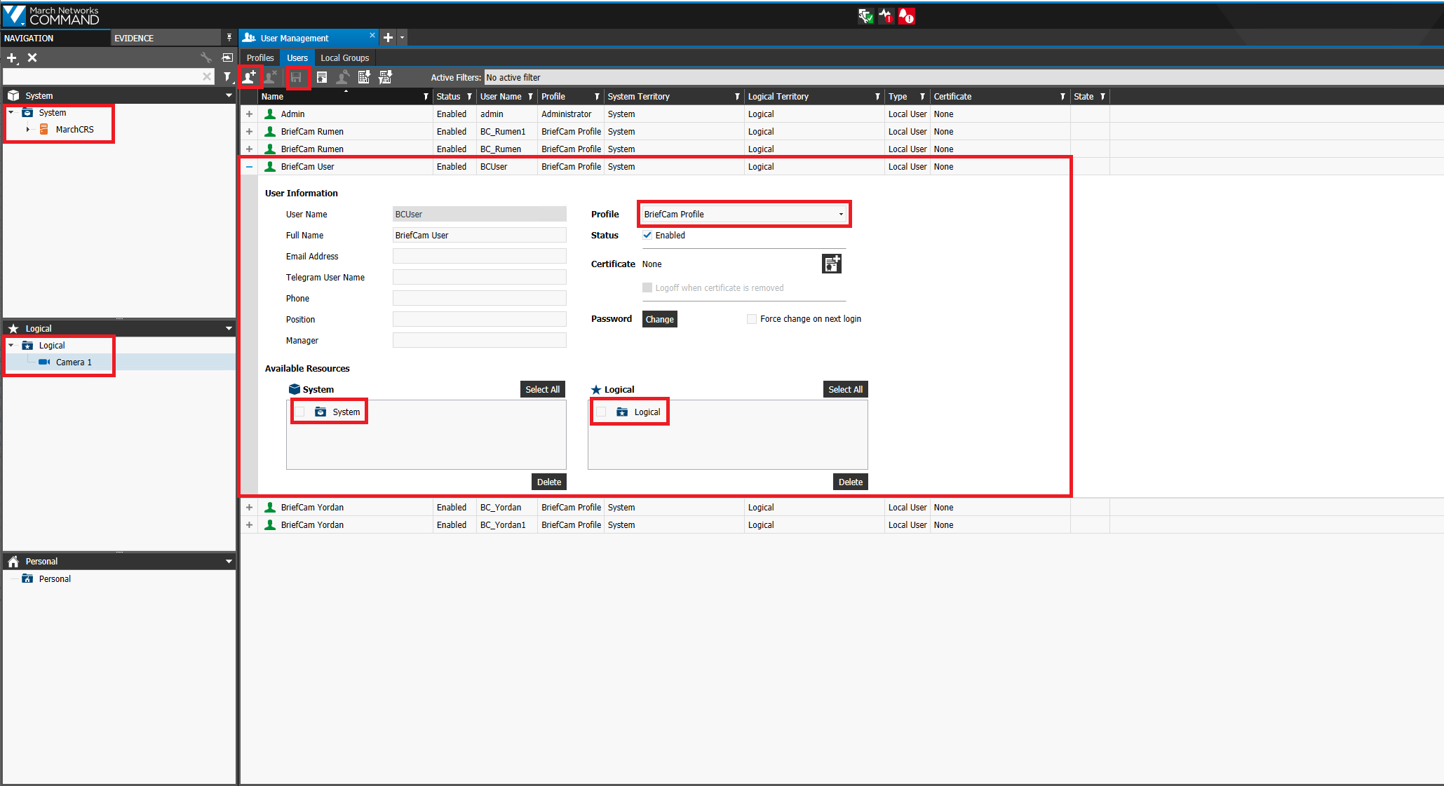

Erstellen des BriefCam-Benutzers
  1. Klicken Sie auf das March Network -Logo in der oberen linken Ecke.
  3. Wählen Sie die Registerkarte Users.
  4. Klicken Sie auf die Schaltfläche Neuen Benutzer erstellen.
  5. Geben Sie den Benutzernamen ein.
  6. Wählen Sie in der Dropdown-Liste Profil das zuvor erstellte BriefCam-Profil aus.
  7. Setzen Sie den Status auf Aktiviert.
  8. Legen Sie das Benutzerpasswort fest.
  9. Ziehen Sie die System- und Logical-Ressourcen, die von der BriefCam -Integration verwendet werden, per Drag-and-Drop.
  10. Die System- und Logical-Ressourcen können Recorder, einzelne Kameras oder das gesamte System sein. Wenn die Integration auf das gesamte CES-System zugreifen muss, ziehen Sie einfach die gesamten System- und Logical-Ordner per Drag & Drop. Achten Sie darauf, dass Sie nur die Ressourcen ziehen und ablegen, die verwendet werden sollen.
  11. Klicken Sie auf das Speichern-Symbol.

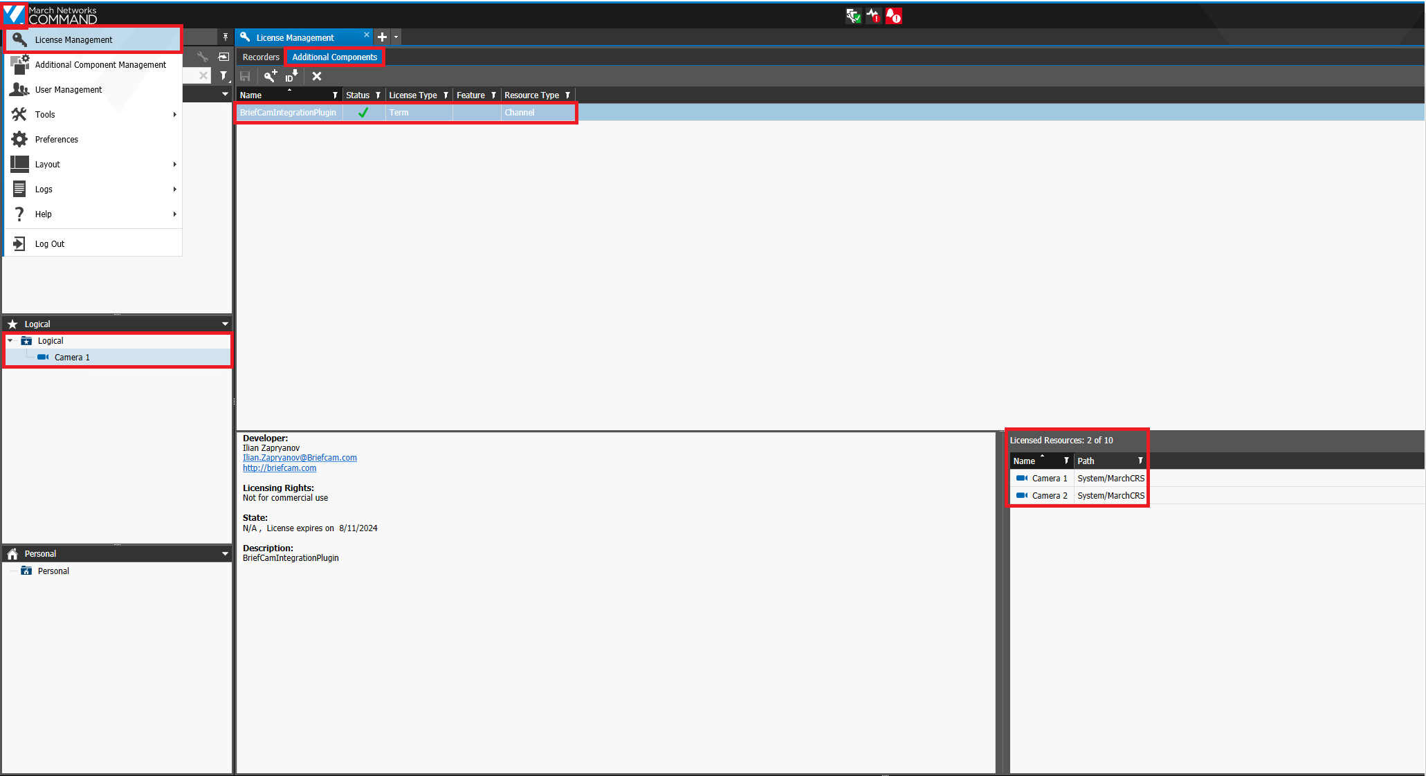

Hinzufügen der System-/Logical-Ressourcen zur BriefCam Integration Lizenzierung
  2. Wählen Sie in der Dropdown-Liste die Option Lizenzverwaltung.
  3. Wählen Sie die Registerkarte Zusätzliche Komponenten aus.
  4. Wählen Sie das BriefCamIntegrationPlugin.
  5. Ziehen Sie alle benötigten Kameras per Drag-and-Drop aus dem logischen Baum in die lizenzierten Ressourcen.

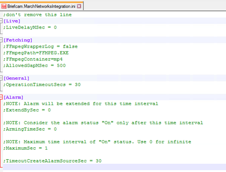

Wenn das March Networks -Plugin installiert ist, haben Sie eine Briefcam.MarchNetworksIntegration.ini Konfigurationsdatei, die sich standardmäßig unter folgendem Pfad C:\Program Files\BriefCam\BriefCam Server\plugins.
Diese Datei enthält die folgenden Parameter:
  • LiveDelayMSec – Legt eine Verzögerung für eingehende Live-Streams fest, wenn die Uhren des VMS und BriefCam nicht synchronisiert sind und die Live-Stream-Zeiten nicht der BriefCam Zeit entsprechen.
  • FFmpegWrapperLog – Aktiviert zusätzliche Protokolle für FFmpegWrapper.
  • FFmpegPath – Der Pfad zur ffmpeg.exe Datei.
  • FFmpegContainer - Der von FFMPEG verwendete Containertyp.
  • AllowedGapMSec – Die Anzahl der Millisekunden Lücke, die im abgerufenen Video zulässig ist.
  • OperationTimeoutSecs – Die Zeitüberschreitung für alle allgemeinen Vorgänge zwischen dem VMS und BriefCam.
  • ExtendBySec – Der Alarm wird für dieses Zeitintervall verlängert.
  • ArmingTimeSec – Der Alarmstatus wird erst nach diesem Zeitintervall als "Ein" betrachtet.
  • MaximumSec - Das maximale Zeitintervall für den Status "Ein". Verwenden Sie 0 für unendlich.
  • TimeoutCreateAlarmSourceSec – Zeitüberschreitung für die Erstellung von Alarmen.
