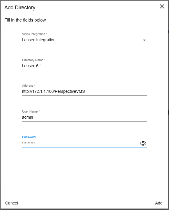

Hinzufügen des Lensec VMS als Verzeichnis in BriefCam
Wählen Sie im Feld Videointegration die Option .
Im Feld Verzeichnisname geben Sie einen Anzeigenamen für das Benutzerverzeichnis ein.
Geben Sie die VMS-Adresse ein. Die VMS-Adresse ist die URL zum VMS –
http(s)://{VMS-Server-Address}/{VMS-Endpoint}. Der VMS-Endpunkt kann während der Installation konfiguriert werden. Die Standardeinstellung istPerspectiveVMSzum Beispielhttp://172.1.1.100/PerspectiveVMS: .Geben Sie den Benutzernamen des Administrators ein.
Geben Sie das Passwort für den Administrator ein.

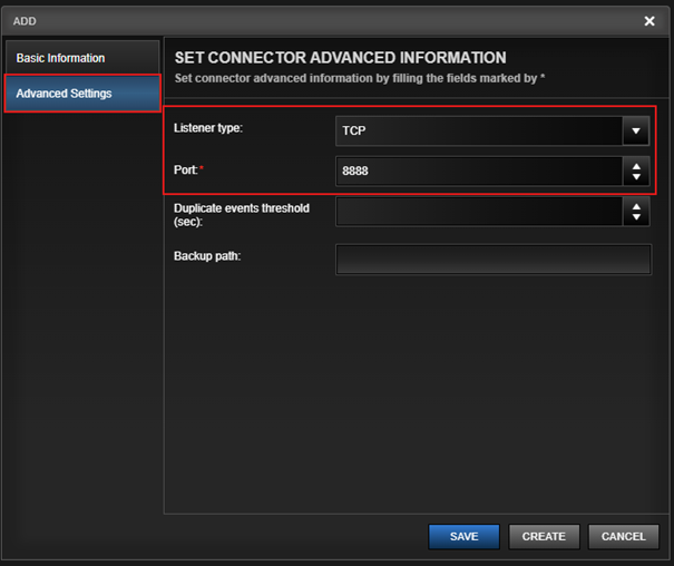

SCHRITT 1. Erstellen des BriefCam Konnektors
Dieser Anschluss wird verwendet, um alle Alarme zu empfangen, die gesendet werden von BriefCam

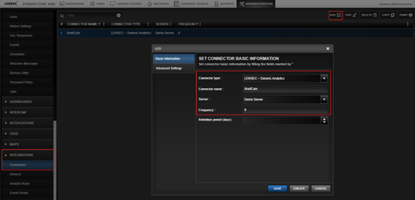

Öffnen Sie die VMS-Administration.
Navigieren Sie zu > .
Klicken Sie auf , um einen neuen Anschluss hinzuzufügen.
Wählen Sie im Feld Connector type die Option .
Geben Sie in das Feld Anschluss-Name
BriefCamein.Wählen Sie im Feld Server einen Server aus, der die Warnungen empfangen soll.
Setzen Sie das Feld Frequenz auf .
Navigieren Sie zu Erweiterte Einstellungen.
Setzen Sie den auf .
Geben Sie in das Feld Port den Port ein, der für den Empfang von Alarmen von BriefCamverwendet wird.
Klicken Sie auf .
Nachdem der Anschluss erfolgreich erstellt wurde, wird der Port vom VMS geöffnet.
Stellen Sie sicher, dass dieser Port für den BriefCam Rechner geöffnet ist.

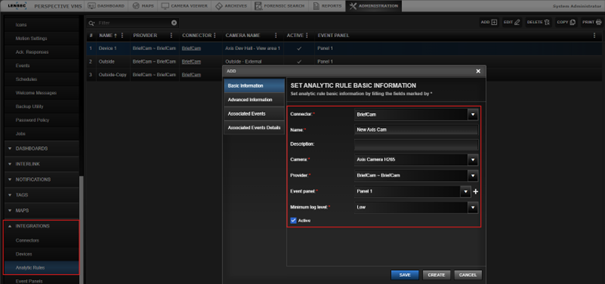

SCHRITT 2. Erstellen der Regeln für die Kameraanalyse
Für jede Kamera, die Alarme von BriefCamBriefCamerhält, muss eine Analyseregel erstellt werden.
Klicken Sie auf .
Wählen Sie in der Liste die Option .
Geben Sie im Feld Name einen Namen für die analytische Regel ein.
Wählen Sie im Feld Kamera die Kamera aus, die verwendet werden soll, wenn die Regel ausgelöst wird.
Wählen Sie in der Liste Ereignisfensters ein Fenster aus, in dem die Warnungen angezeigt werden.
Wählen Sie im Feld Minimale Protokollebene die erforderliche Protokollebene aus, abhängig von den Benutzeranforderungen.
Legen Sie die Regel als .

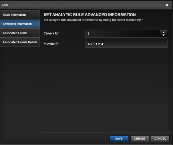

Navigieren Sie zu Erweiterte Informationen.
Geben Sie in das Feld Kamera-ID die ID für die zuvor ausgewählte Kamera ein (in Schritt 5).
Im Feld Provider IP geben Sie die IP-Adresse des BriefCam Servers ein, der die Alarme sendet.
Wenn sich der Server in einem anderen Netzwerk als das VMS befindet, muss die Adresse des VMS Network Gateway anstelle der Serveradresse verwendet werden.

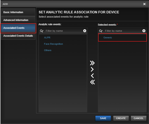

Navigieren Sie zu Zugewiesene Ereignisse.
Fügen Sie zu .
Klicken Sie auf .

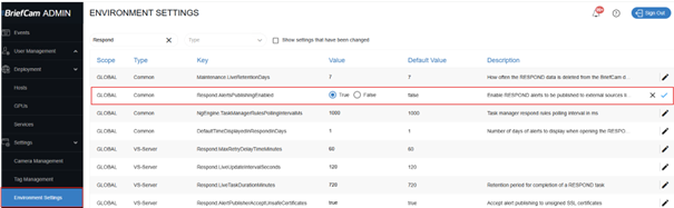

Öffnen Sie im BriefCam Administrator Consoledie Registerkarte Einstellungen.
Setzen Sie die Umgebungseinstellung Respond.AlertsPublishingEnabled auf .
Speichern Sie den Wert.

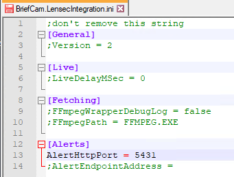

Öffnen Sie die
BriefCam.LensecIntegration.ini-Konfigurationsdatei (unterC:\Program Files\BriefCam\BriefCam Server\plugins).Geben Sie im Parameter AlertsHTTPPort den Port des BriefCam Connectors ein.
Entfernen Sie das Semikolon am Anfang der Zeile.
Speichern Sie die Datei.
Starten Sie den VSServer-Dienst neu.

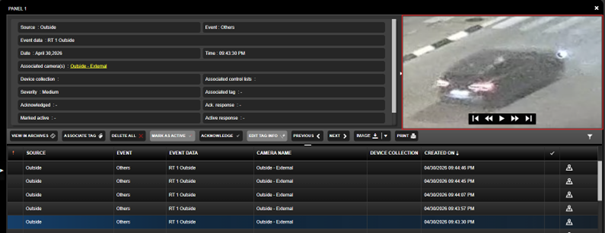

Wenn Warnungen an das VMS gesendet werden, enthalten die Metadaten einen Hyperlink zu Miniaturbildern, die von BriefCamgeneriert werden.
Diese Miniaturansichten werden generiert und befinden sich im BriefCam freigegebenen Ordner.
Die VMS-Maschine muss Zugriff auf den BriefCam freigegebenen Ordner haben, um diese Miniaturbilder korrekt anzeigen zu können.
Wenn das VMS keinen Zugriff auf den BriefCam freigegebenen Ordner hat, generiert es Miniaturbilder basierend auf der Warnzeit aus seinem eigenen aufgezeichneten Video.

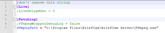

Öffnen Sie die
Briefcam.LensecIntegration.ini-Datei (unterC:\Program Files\BriefCam\BriefCam Server\plugins) und ändern Sie dieFFmpegPathEinstellung in:C:\Program Files\BriefCam\BriefCam Server\FFmpeg.exe. Speichern Sie die Änderungen.

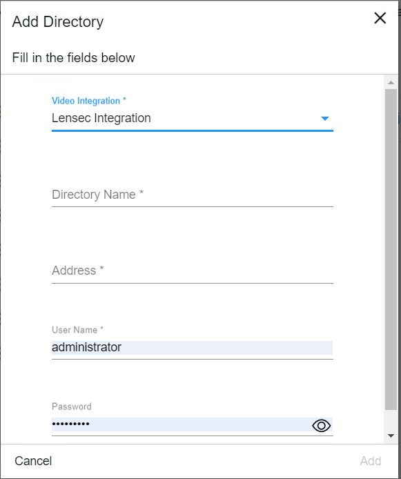

Klicken Sie auf die Schaltfläche Verzeichnis hinzufügen.
Wählen Sie im Feld Videointegration die Option Lensec-Integration.
Im Feld Adresse geben Sie die Adresse des Lensec Servers ein, zum Beispiel: 172.1.1.111.
Geben Sie in das Feld Benutzername z. B. Folgendes ein: admin.
Im Feld Passwort geben Sie ein Passwort ein, das maximal 12 Zeichen lang sein darf, zum Beispiel: Tadmin#.
Klicken Sie auf Hinzufügen.
