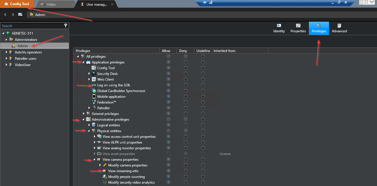

Die folgenden Berechtigungen sind auf der Genetec Seite erforderlich, um eine Verbindung zu BriefCamherzustellen:
Um eine Verbindung herstellen zu können:
Anwendungsprivilegien -> Anmelden mit dem SDK
So rufen Sie eine Liste der Kameras ab:
Administratorrechte -> Physische Entitäten -> Kameraeigenschaften anzeigen -> Streaming-Informationen anzeigen
Für Live-Streams:
Aktionsberechtigungen -> Kameras -> Live-Video ansehen
Zum Abrufen:
Aktionsberechtigungen -> Kameras -> Wiedergabe anzeigen -> Video exportieren
Für Warnungen:
Administratorrechte -> Alarmverwaltung -> Alarmobjekte anzeigen -> Alarmobjekte ändern -> Alarme hinzufügen
Aktionsprivilegien -> Alarme -> Alarme auslösen
Administratorrechte -> Systemverwaltung -> Benutzereigenschaften anzeigen
Administratorrechte -> Systemverwaltung -> Servereigenschaften anzeigen

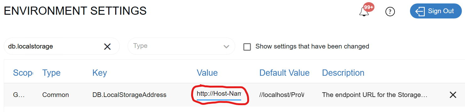

  1. Bei der Installation des Genetec -Plugins geben Sie im Feld Genetec SDK Path den Pfad zum SDK ein, der in der obigen Tabelle für Ihre Version von Genetecaufgeführt ist. Verwenden Sie den zweitenGenetec v5.7 SDK-Pfad für das 5.7 SR6 SDK. Die Plugins, die nicht im Namen enthalten sep sind, haben leicht unterschiedliche Namen für diese Felder.
  2. Öffnen Sie nach Abschluss der Installation das BriefCam Administrator Console.
  3. Fügen Sie in der Umgebungseinstellung DB.LocalStorageAddress ein Präfix hinzu, entweder http: oder https: .

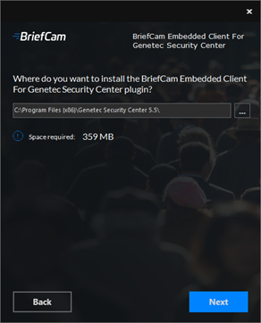

  5. Wählen Sie den Zielpfad für die Installation aus und klicken Sie auf Weiter.
    Beachten Sie, dass der Installationspfad das gleiche Verzeichnis sein muss, in dem Genetec Security Desk Anwendung installiert ist.

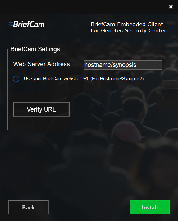

  6. Geben Sie in das Feld Webserver-Adresse die URL der BriefCam Webanwendung ein. Für https-Umgebungen fügen Sie https:// am Anfang der URL hinzu.
  7. Ändern Sie das Wort synopsis inapp.
  8. Überprüfen Sie, ob die angegebene URL korrekt ist, indem Sie auf die Schaltfläche URL überprüfen klicken (es können sowohl IP-Adress- als auch Hostnamenwerte angegeben werden).
    Die URL wird in BriefCam.GenetecEmbeddedViewer.dll.configgespeichert, das sich standardmäßig in C:\Program Files (x86)\Genetec Security Center x\Plugins\BriefCam.

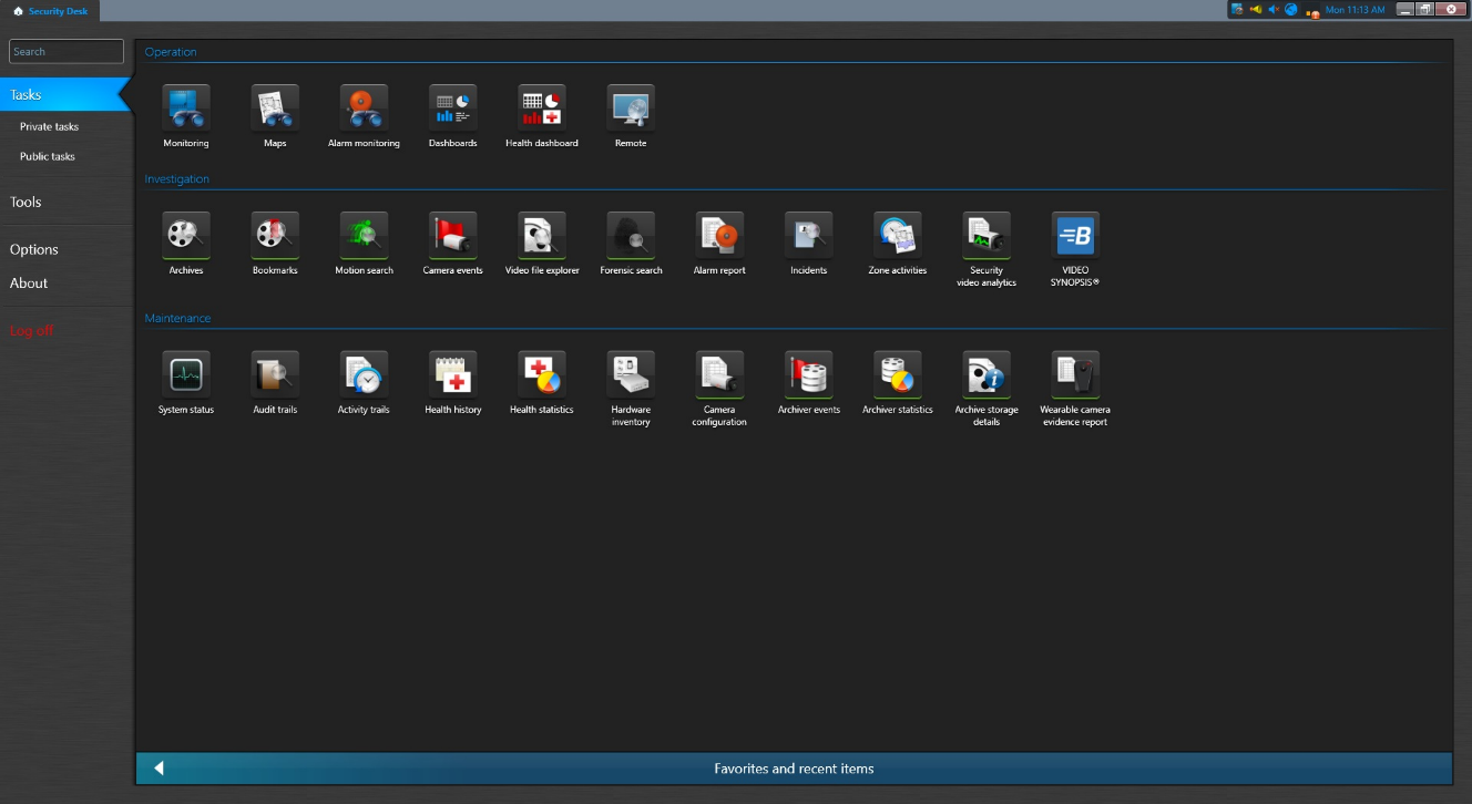

  2. Sobald es ausgeführt wird, rufen Sie die Genetec Security Desk Hauptaufgaben-Ansicht auf. Ein VIDEO SYNOPSIS -Symbol für einen eingebetteten BriefCam -Client wird unter dem Abschnitt Integration angezeigt. Klicken Sie auf das VIDEO SYNOPSIS -Symbol, um auf den eingebetteten BriefCam -Client in einer separaten Anwendungsregisterkarte zuzugreifen.

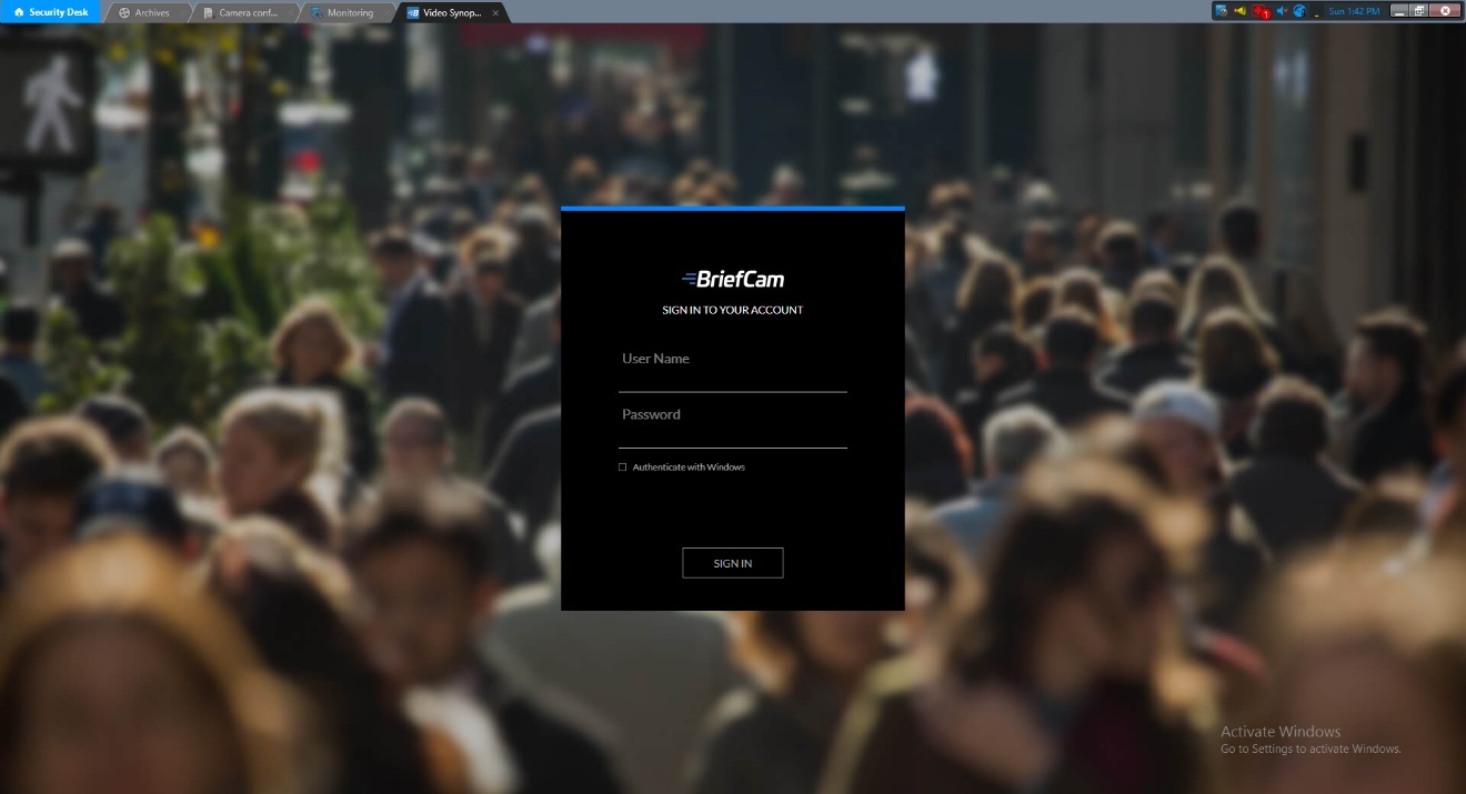

  3. Sie werden aufgefordert, sich bei BriefCam anzumelden, wenn Sie auf das VIDEO SYNOPSIS klicken. Geben Sie Ihren Benutzernamen und Ihr Passwort ein und klicken Sie auf Anmelden.

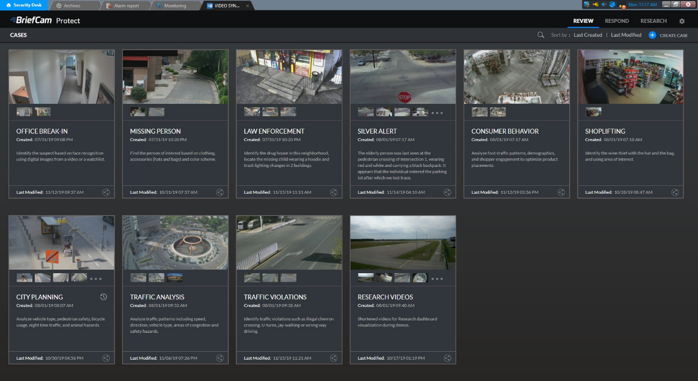

  4. Nach der Anmeldung erscheint der eingebettete BriefCam -Client auf der Registerkarte VIDEO SYNOPSIS der Genetec Security Desk Anwendung.

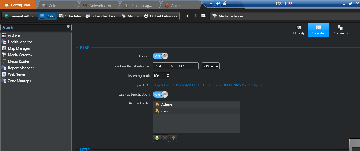

  1. Stellen Sie sicher, dass das Genetec -Portal so konfiguriert ist, dass RTSP aktiviert ist und dass die Authentifizierung eingeschaltet ist.

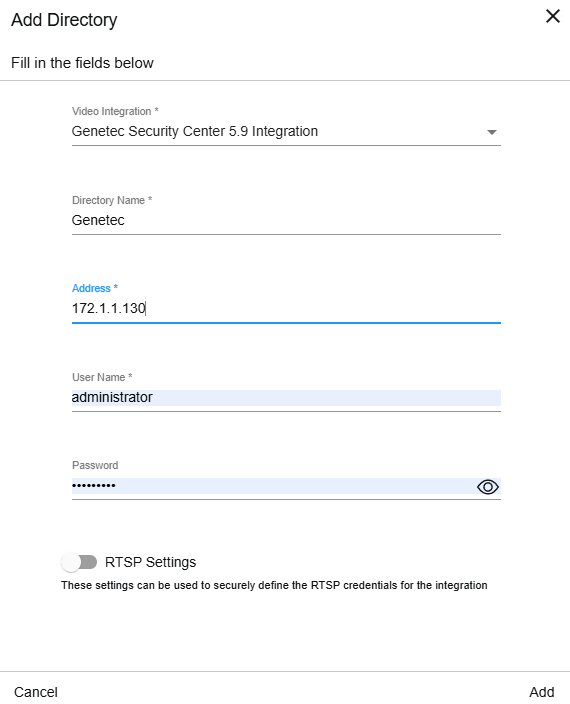

  2. In das BriefCam Administrator Consolemüssen Sie beim Hinzufügen eines Verzeichnisses die folgenden Informationen eingeben:
    • Verzeichnisname – Geben Sie einen Namen für das Verzeichnis ein. Der Name wird den Endbenutzern bei der Auswahl von Kameras angezeigt.
    • Adresse - Geben Sie die Adresse des Genetec Directory Servers ein (Hostname oder IP-Adresse).
    • Benutzername - Geben Sie einen Benutzernamen ein, der zur Authentifizierung des Genetec verwendet wird.
    • Passwort – Geben Sie das Passwort für den oben genannten Benutzer ein.
      Beachten Sie, dass RTSP-basierte Integrationen nicht funktionieren, wenn die Anmeldedaten des Benutzers das Zeichen @ enthalten.
    • RTSP-Einstellungen – Schalten Sie diesen Schalter ein. Da die RTSP-Benutzerauthentifizierung aktiviert ist, müssen Sie die RTSP-Anmeldeinformationen eingeben. Der RTSP-Benutzername, das Passwort und die Adresse werden für die Authentifizierung beim RTSP-Server verwendet.

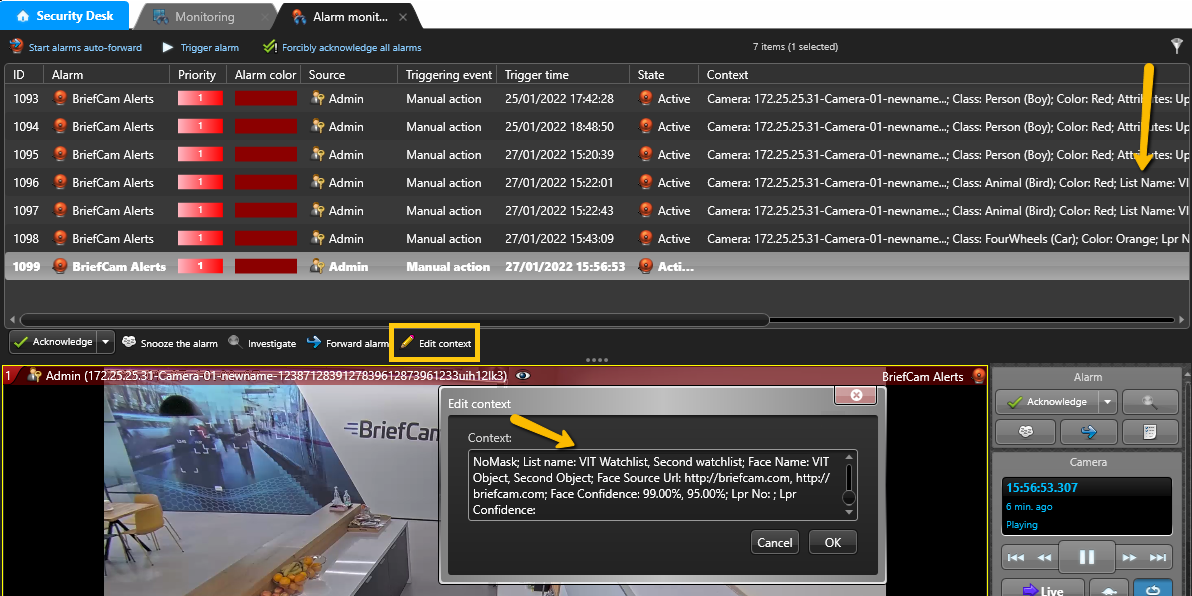

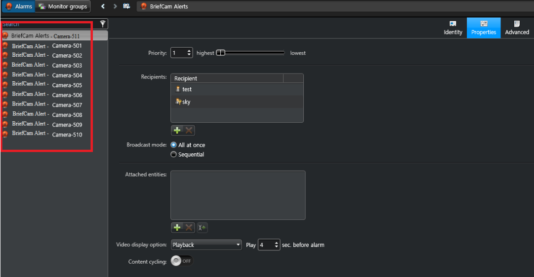

Alarme können an die Registerkarte Alarmüberwachung von Genetec Security Centergesendet werden.
Die folgenden Informationen werden an Genetecgesendet:
  • Kameraname
  • Klassifizierung
  • Farbe
  • Personenattribute (Oberbekleidung, Unterbekleidung, Tasche, Hut, Maske)
  • Watchliste
  • Gesichtserkennung/Nummernschilderkennung Identitätsname
  • Vertraulichkeit
Auf der Genetec-Seite benötigen Sie einen vollständigen Admin-Benutzer.

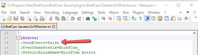

Im Abschnitt Umgebungseinstellungen gibt es drei Einstellungen, die für das Senden von Alarmen außerhalb von BriefCam relevant sind (siehe Abbildung unten):
  1. Um Alarme außerhalb von BriefCamzu senden, setzen Sie die Einstellung Respond.AlertsPublishingEnabled auf true.
  2. Um Alarme an ein VMS zu senden, überprüfen Sie, ob die Einstellung Respond.AlertsPublishingToVMSEnabled auf true gesetzt ist.

Wenn das Genetec -Plug-in installiert ist, wird die BriefCam.GenetecSc58Fetcher.ini -Datei oder die BriefCam.GenetecSc59Fetcher.ini -Datei unter folgendem Pfad C:\Program Files\BriefCam\BriefCam Server\plugins. Der [Alerts] Abschnitt enthält eine Reihe von Parametern, darunter:

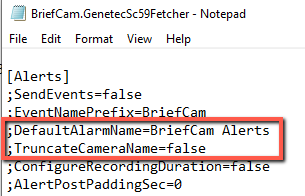

  • DefaultAlarmName – Dieser Parameter wird als Verbindung zwischen BriefCam und Genetecverwendet.
  • TruncateCameraName – Mit diesem Parameter können Sie eine eindeutige Alarmkennung für jede Kamera senden.
Wenn der TruncateCameraName -Parameter in der .ini-Datei nicht vorhanden ist, ist das Standardverhalten so, als ob der Parameter auf falsefestgelegt ist. Wenn der Parameter auf true gesetzt ist, hat jeder Alarm, der an Sie gesendet Genetec wird, den folgenden Bezeichner:
<DefaultAlarmName> - <Camera name> zum Beispiel: BriefCam Alarm - Camera-55.
Anmerkung
Wenn Sie erwarten, dass eine große Anzahl von Alarmen gleichzeitig auftritt, setzen Sie den ReactivationThresholdSec -Parameter auf 0. Dadurch wird sichergestellt, dass keine Warnungen übersehen werden.
Sie können Ereignisse anstelle von Warnungen senden. Dazu setzen Sie den SendEvents -Parameter auf true und heben die Kommentierung der Zeile auf, indem Sie das Semikolon (;) entfernen. Der Parameter befindet sich in der BriefCam.GenetecSc58Fetcher.ini -Datei oder in der BriefCam.GenetecSc59Fetcher.ini -Datei, die sich standardmäßig unter folgendem Pfad C:\Program Files\BriefCam\BriefCam Server\plugins.

Genetec kümmert sich automatisch um den internen Lastausgleich, solange alle Server zur gleichen Media Gateway-Rolle gehören. Bei diesem Setup sind die unten beschriebenen manuellen Konfigurationsschritte nicht erforderlich.
Wenn Sie nicht den integrierten Lastausgleich von Genetecverwenden, können Sie mehrere Genetec Gateways manuell verbinden, um die Last der Kameraverwaltung zu verteilenBriefCam. Dazu fügen Sie Einträge zum Abschnitt der BriefCam.GenetecSc59Fetcher.ini Datei hinzuMedia Gateways.
Die Syntax zum Hinzufügen der Einträge lautet:
Beachten Sie, dass die username und password für jedes der Gateways gleich sein sollten.
Beispielsweise:
[MediaGateways]
username:password@1.0.0.0:654=100
username:password@1.0.0.1:654=100
username:password@1.0.0.2:654=100
Dadurch werden drei Gateways mit der usernamepasswordKombination / konfiguriert und jedem eine Kapazität von 100 Kameras zugewiesen.
